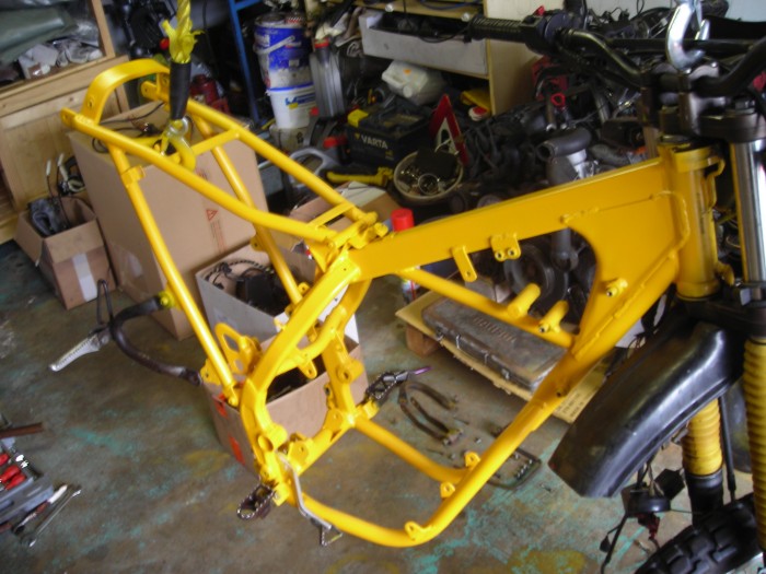

ich besitze schon seit einiger zeit eine sachs zx 50 der umbau ist voll endet und bin zufrieden
habe aber ein problem an machen ramen stellen hat sie leicht rost angesetzt und ich wolte die stellen schleifen und lackieren aber ich möchte die orginalfarben behalten
daher meine frage wo bekomme ich das die orginal farben also schwarz und gelb
oder zumindest mal die nummer der farben

Ich schaue morgen Abend einmal, welche Farbe ich genau zum Lackieren genommen habe. Ansonsten empfiehlt es sich aber auch, etwas Farbe abzukratzen und dann zum Lackierer bzw. in die Farbdosen-Abteilung zu gehen.

Hallo Domi,
ich habe mal nachgeschaut: Belton perfect orange
bewirkt folgendes: :)
Sachs ZX 50 Rahmen
Sachs ZX 50 Rahmen
Da war dann aber auch schon Klarlack drüber...

die wo ich gefunden habe ist aber zimlich im orangen bereich
http://cgi.ebay.de/BELTON-PERFECT-Lack- ... 41565acdb5

Hallo Domi,
dass ist definitiv nicht die Lackfarbe meiner Dose.
Ich schaue morgen noch einmal genauer auf die Dose bzw. auf die Artikelnummer...

Hallo Domi,
ich habe noch einmal nachgeschaut.
Die von dir verlinkte Farbe ist doch richtig. Die Artikel Nr. ist zudem: 328 107. Wenn man sprüht kommt genau das zum Vorschein, wie man es auf dem Bild von mir sieht...bzw. ich habe darüber natürlich noch Klarlack gesprüht.
