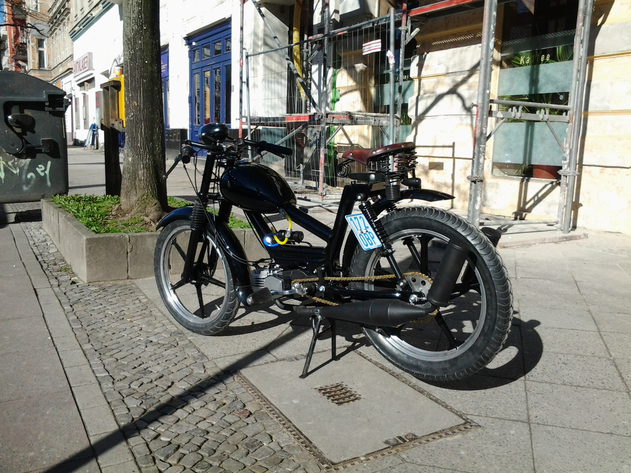

Es handelt sich um eine prima 4
Motor getauscht 505 2by
80er membraner Athen
03er carbon membrane
Ansaugstutzen selbst geschweisst 18mm
17er vergaser delorto black Edition
Top racing vollwangen kw
Auspuff selbst geschweisster krümmer 28mm dann auf 2x28links rechts
2x Simon Auspuff tuningpötte leicht umgebaut
Kupplung zweite tellerfeder
Übersetzung 11glaube35
Das Ergebnis
Das Ergebnis
So, fahrwerk:
Ktm Pony Gabel
17 Zoll 5 speichenfelgen
Reifen vorn 2 3/4 x17, hinter 3x17
Schwinge 5 cm verlängert
Rahmensteife 54mm c stahl Rohr
Rahmen mit Rohr ummantelt
Tank SR 2
Schutzblech vorne s51
Schutzblech hinten hercules gt
Und ich glaube das war es erst mal
Angefangen September 2014, fertig 20.02.2015
Achso mehrschichtenlack Schwarz Basis, 2k klarlack
Und, ganz wichtig! 100kmh Tacho :D

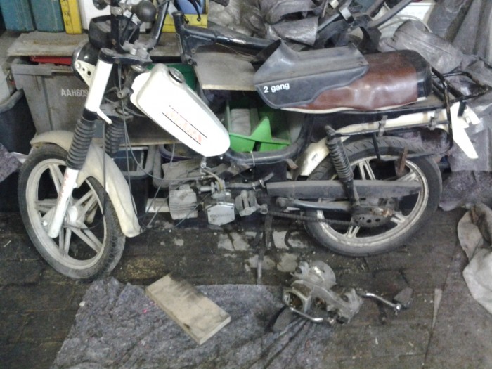

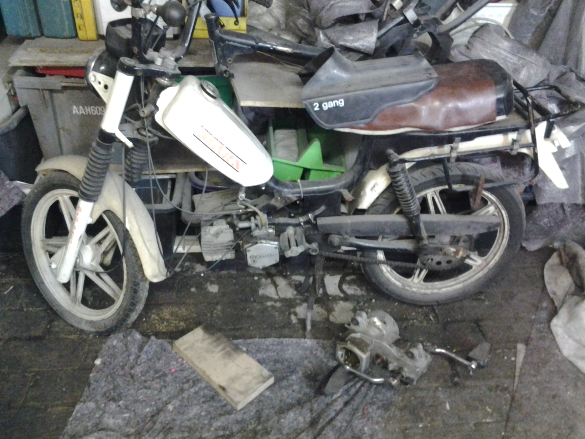

Hier die versprochenen Bilder, Bild von meiner neuen Leiche.
Werde ihr wieder leben einhauchen :D

Re: daten zu meiner hercules prima ?
puuuuuh, das sieht nach viel Arbeit aus :crazy:

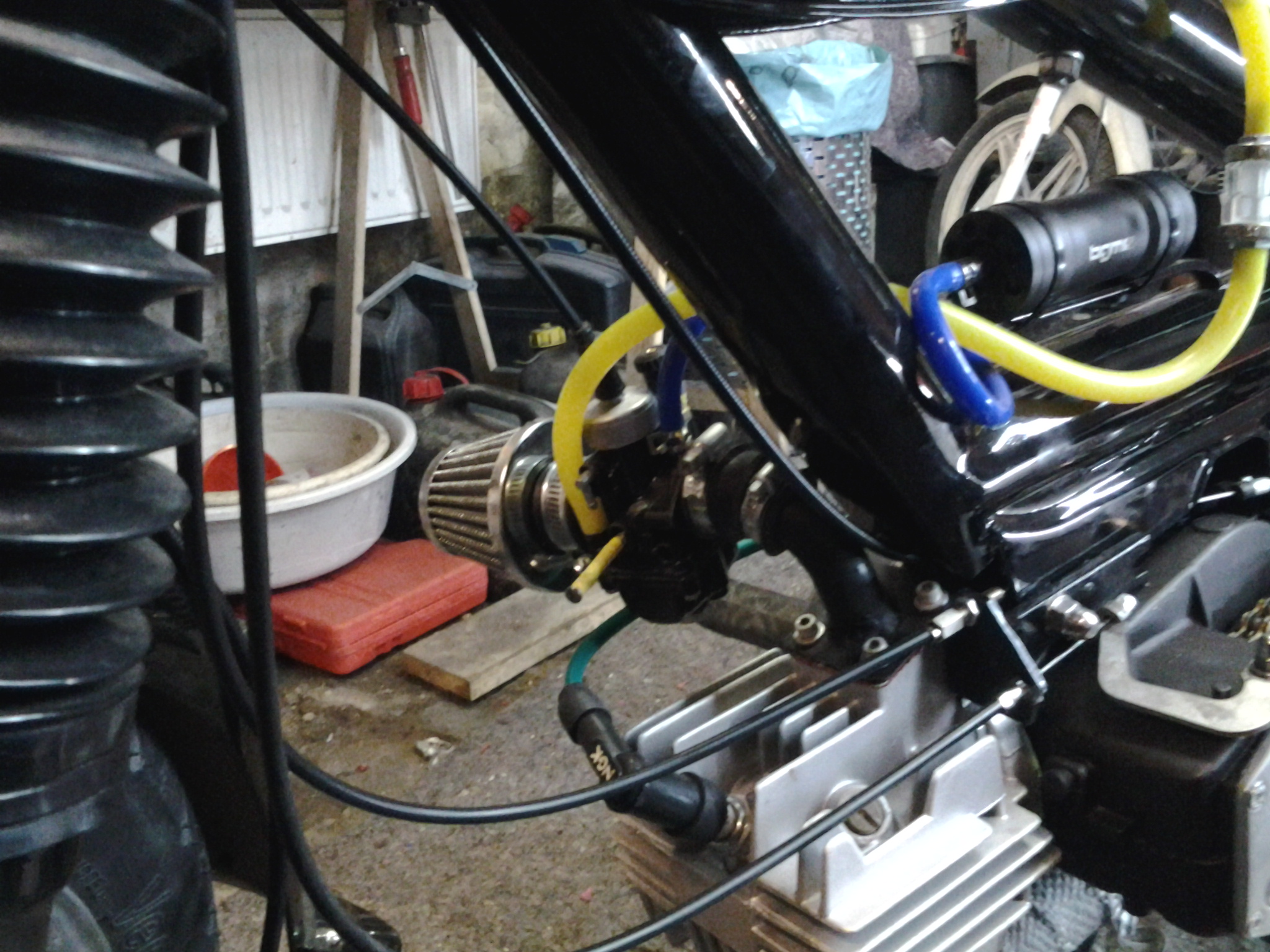

Ich habe bis jetzt halt die Erfahrung gemacht, das je grösser der vergaser wird, man in irgendeinem drehzahlbereich immer ein Problem ein baut. Da konnte ich noch so viel abstimmen. Na klar, wenn das ding dann los geht, ist ein 20er immer ein wenig kräftiger wie 17 oder15. Aber ich bin nun auch nicht nur vollgasfahrer. Und ich finde nix schlimmer als mit irgendwelchen drehzahlorgien anfahren zu müssen.
Habe schon von 28er pwk auf dem Satz gehört. Aber erzählen tun die Leute ja eh immer wie geil das alles läuft was sie da so zusammen basteln. Je grösser, um so besser die Kühlung ist ok. Also ich würde nun nicht versuchen, 80ccm mit nem 12er gaser zu quälen, aber maximal 20, dann ist echt Schluss.
Der membraner ist da sowieso immer ein bisschen zickig. Auf die andere kommt auch nur ein schlitz drauf..
Hier meine vergaserlösung. Könnte noch ne beruhigungsstrecke rein.
