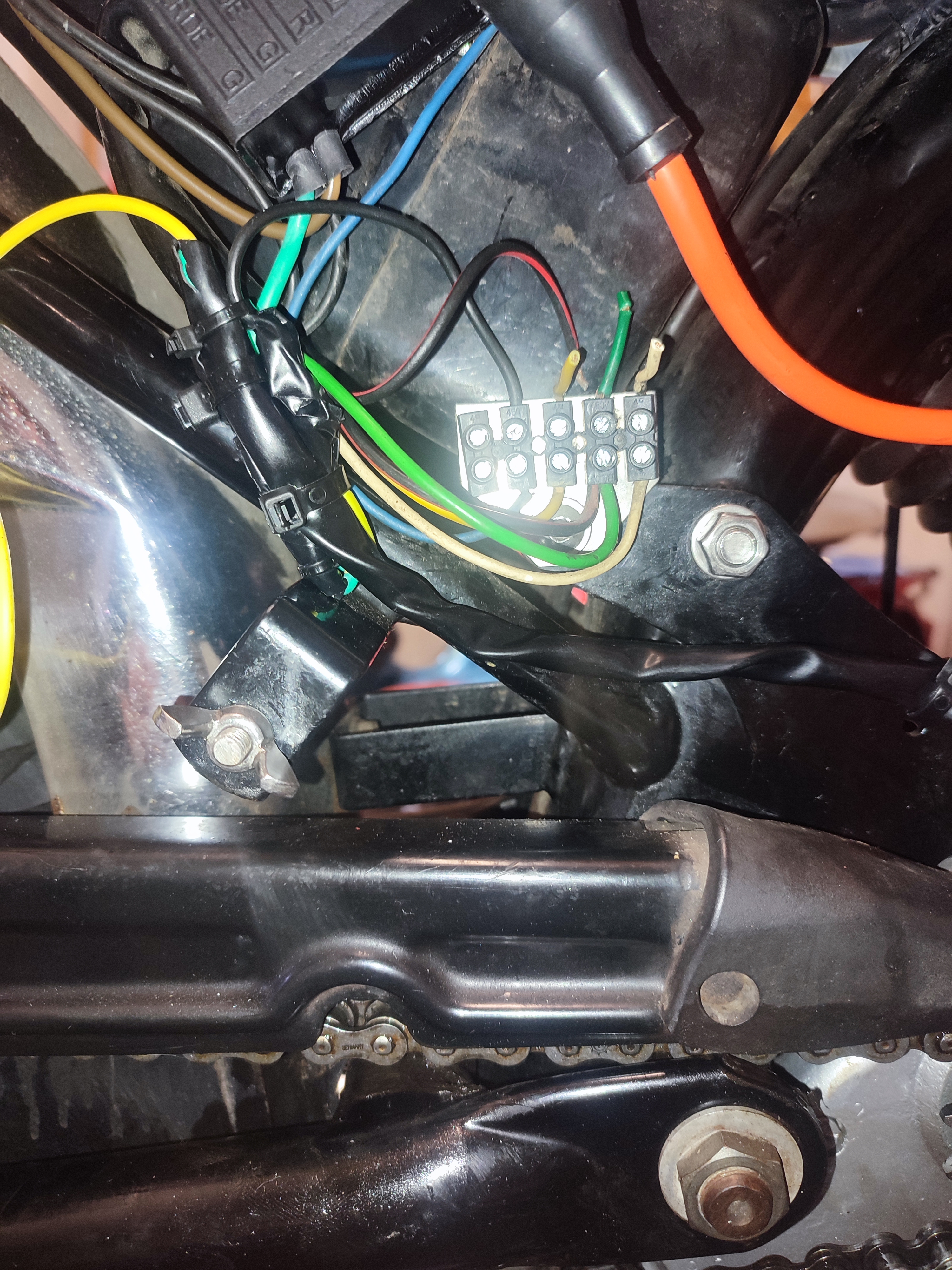

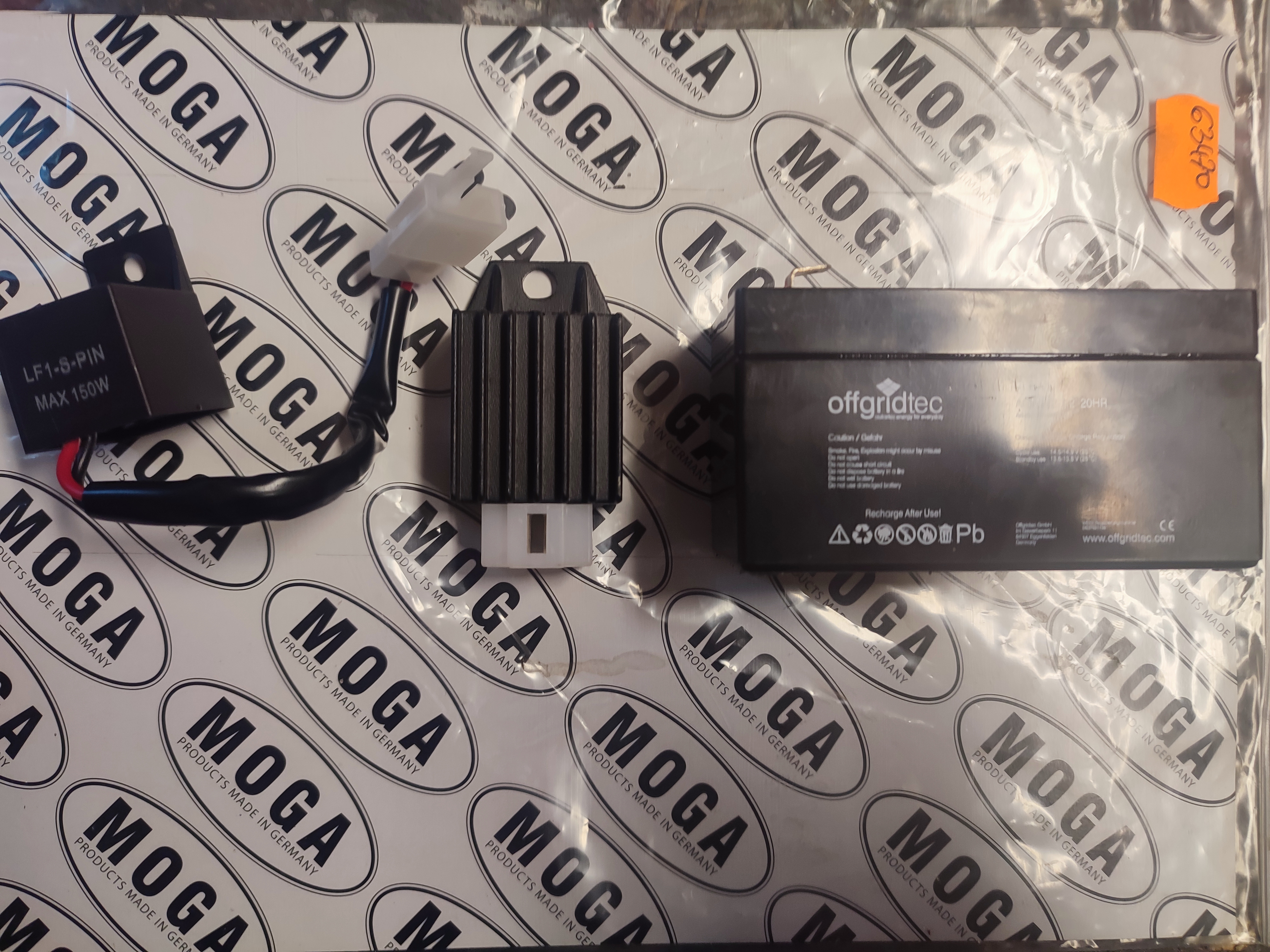

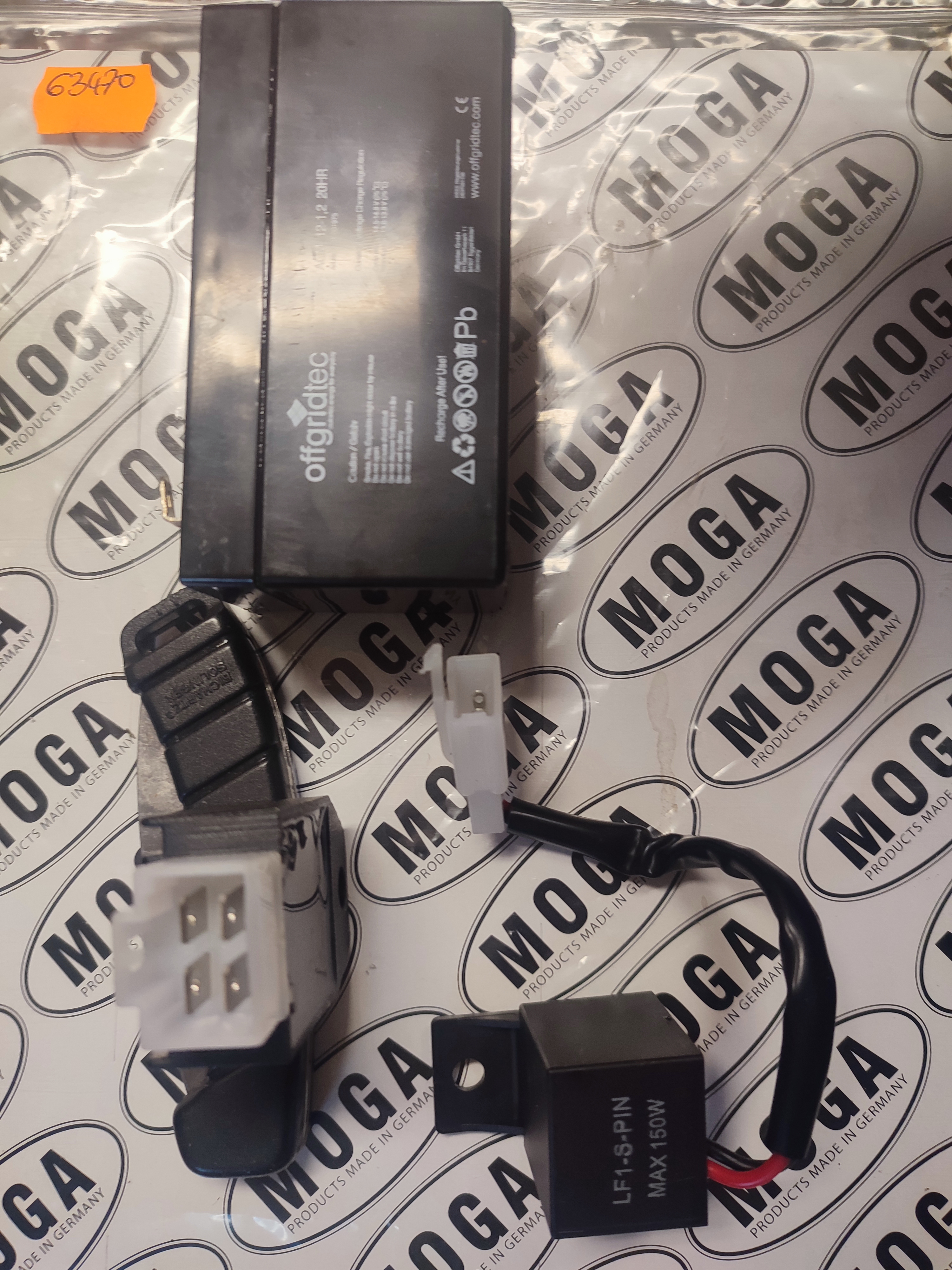

Re: Hercules Supra 4 GP Zündung und Blinker
Das habe ich besorgt .....So wie auf dem Foto ist die Klemmleiste im Moment gleb von der Spule ist noch nicht angeschlossen.....
Ich hoffe du kannst damit was anfangen..
Gerd
dann mal hoffen das das ein 12v regler ist..
der was taugt
anschlossen wird er nach dem plan
http://www.motelek.net/andere/iskra_schema.png
die dioden da wo optional steht einfach wegdenken
dann fehl noch sicherung direkt vor den + pol des akkus
die sicherung wird dann mit kabel mit dem zündschloss verbunden
das kabel+ von der batterie wird dann vom zündschloss mit dem kabel+ zum regler akku+ verbunden
alle gleichstrom verbraucher kommen mit an das kabel von regler akku+
damit ist sichwergestellt das wenn schloss aus ist...die batterie auch nicht mehr mit verbrauchern verbunden ist

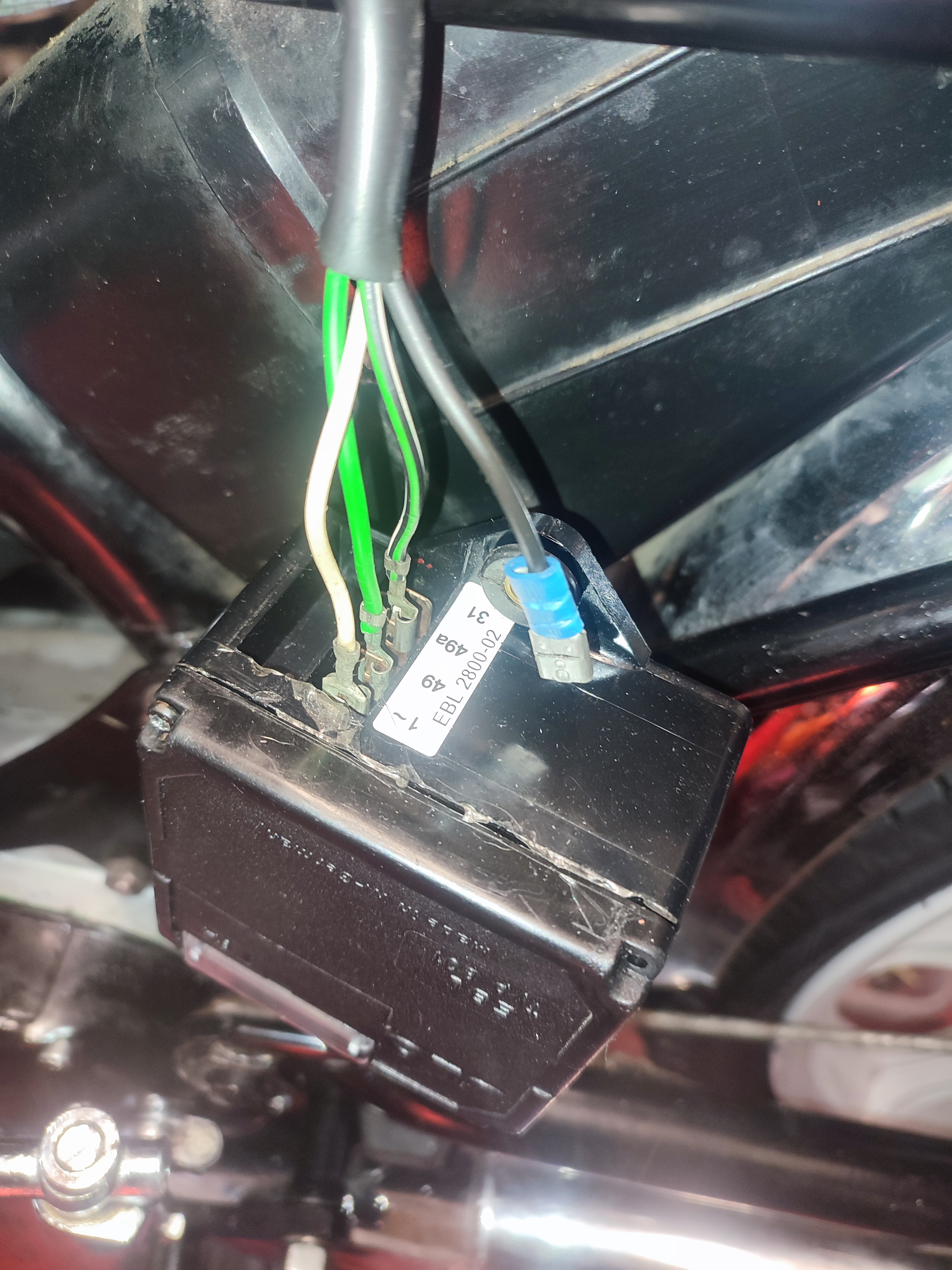

Soweit ja aber hast ja auf dem Foto die ulo gesehen auf den Anschlüssen steht auch 49 a kann ich die Kabel nutzen wollte die neuen Teile alle im Deckel
verbauen .....
Ist etwas durcheinander das Kabel von der ulo and die Klemme ......(Foto )
klar kannst ...und sollst die kabel nutzen
auf meinem plan geht 49 ulo an 49 schloss...49 ist der gleichstromausgang der ulo
49A ist der blinkstrom der ulo
wie es bei dir geschalt ist weis ich nicht
es gab auch ulo 49a zündschloss > anderer 49a --> blinkerschalter,
so scheint es bei dir zu sein! an ulo 49 war bei dir das bremslicht grün...das kommt dann an regler akku+ stromkreis
dann könnte 2 kabel hochzu fehlen
zur not müßte man noch ein kabel batterie+ zum zündschloss hochlegen. dann gleich 1,5mm²
und runter für regler akku+
und oben die blinker an 49a ab und die blinkkabel direkt verbinden...falls die von ulo 49a an 489a zündschloss gehn
ich kann das nicht riechen
man könnte auch extra schalter für batterie + machen...dann muss das nicht hoch ans zündschloss
faskt ist ...zündschloss 49 ist batterie +... der wurde nur bei uloboxen für die blinker missbraucht. damit die im stand aus sind und die ulo nicht leersaugen können
du nimmst eine jetzt driekt zum schloss von dem akku +
und den anderen 49a wie beschrieben für den stromkreis der mühle AC ...an regler
sowenig wie möglich ändern
es wird fast alles von der stelle aus gehn wo die ulo war
nur wenn man zb die instrumenten beleuchtung noch in DC machen will
muss man oben noch von der einen 49a ein stromkabel holen
hast du 6 oder 8 pol zündschloss... bei 8 pol könnte man den einen 49a noch mit 56B verbinden dann hätte man an 58 gleichstrom

ich bin halt für verbraucher an DC ...da sonst der akku nur geladen aber wenig entladen wird. denn led verbauchen ja kaum was... und dauerbremsen ist auch nix normales
auch kleine DC hupe ist drin
https://www.louis.de/artikel/mini-horn- ... t/10034928
zuerst mal die batterie laden , bzw mal messen ob die voll ist
dann den bremslichtstromkreis klären
auf dem plan ist ein kabel von ulo 49a ...schwarzweißgrün, das zum blinkerschalter geht...dieses kabel kommt nachher ans neue blinkrelais...dann ist das auch fertig bis auf birnen und relais anschluss
ja das schon ok 15 oder 25w...das kann man später immer ändern...fals die doch vorne 35w schafft
du hast praktisch 3-4 stromkreise...wenn man die ganze parallel verbindungen als einen stromkreis rechnet...
zb frontlich-rücklicht, instrumentenbeleuchtung , sind alles parallelverbindungen an AC Lichtromkreis
zündung lichtrom an regler und an sense--->frontlicht ---rücklicht tacho und dzm licht, und dzm anschluss
das ist ac wechselstromkreis an regler ac parallel mit dem lichtrom aus der zündung angeschlossen
dann noch gleichstromkreise
regler akku+ --> beide bremslichtschalter dc+ an bremslichtbirne
und
regler akku+ an blinkrelais, vom blinkrelais an blinkerschalter- und von da an die blinkerbirnen
und regler akku+ an zündschloss klemme 49a --> über andere 49a an sicherung und dann an batterie +
immer einen stromkreis nach dem anderen machen und testen
dzm erst wenn sisher ist das regler begrenzt
ob man dann noch die instrumentenbeleuchtung an Dc macht kann man sich überlegen. die können im mom auch ruhig an Ac bleiben.
es ist jedenfalls kein problem da DC oben ja am schloss da ist....am kabel regler akku+
habe schon angefangen ...kurzr Frage das Frontlicht wird das auch an den Gleichstrom angeschlossen oder direkt an das Kabel von der Lichtspule ..
sonst ist eigentlich allles klar ......
lg
Gerd
lg
Gerd
frontlicht + rücklicht immer an lichtspule AC direkt...mit AC regler
das licht muss immer gehen, auch wenn batterie defekt ist.
bleibt also ac geregelt an 59 und frontlicht + rücklicht an 56 zündschloss
außerdem gibt AC weniger verluste als die umwandlung über Dc, der regler ist dafür auch nicht gedacht.
und zum schluss noch 59 dzm an 59 zündschloss wenns immer gehn soll. oder an 56 zündschloss wenn dzm nur gehn soll wenn licht an ist
ebenso muss der dzm klemme 59 an AC...da der den polwechsel des wechselstroms zählt, an gleichstrom zeigt er nix an.
er darf nicht über 30v bekommen...und er braucht die batterie sonst zittert er rum
ich würde dann auch noch einen ladestecker an die batterie machen. das bequem laden kannst ...winter etc.
irgenwas was was passt und man drankommt
https://www.ebay.de/itm/264801573012?ep ... SwmGde70t4
https://www.ebay.de/itm/192189814577?ha ... SwKytZHFd-
batterie sollte nie unter 12,2v fallen...am besten nicht unter 12,5v.
https://www.elkoba.com/de/medizintechni ... -blei-akku
leider regeln die regler erst bei 14,4v ab . die meisten,, 13,8 wäre besser..
aus dem grund halte ich es halt für besser wenn auch irgendwas etwas batterie verbraucht, man könnte auch rücklicht an die batterie machen...das kann man sich alles überlegen
nur halt kein frontlicht
kommt halt drauf an wo man fährt . ist das stadt mit ampeln etc...dann reicht der verbrauch von bremslicht und blinkern wohl aus
So
nach deinen Angaben fertiggestellt ......Alles geht Blinker Bremslicht Beleuchtung alles Top .
DZM und Instumentenbleuchtung nicht ......
Auf diesem Weg Danke dir für deine Super Beschreibungen TOP.......
Gerd
Gerd
wird jetzt wohl stabiler sein als vorher...vorallem die blinker.
naja instrumentenbeleuchtung ist ja die leichteste übung
die kanns an den 49a vom regler+ DC machen, wenns led sind dann mus es an DC
oder an AC von klemme 56
und der dzm hast noch eine extra klemme die ist nicht licht...das ist klemme 59 normalwerweise...die muss an AC, also an klemme 59 gelb dauerstrom
musst jetzt noch dran denken das die batterie nie unter 12,2 volt kommen sollte
Ein Akku mit 12,6V = 100% Ladezustand.
Ein Akku mit 12,0V = 50% Ladezustand.
du musst halt rausfinden welche spannung hat die batterie wenn du sie wie gewohnt fährst.und dann abstellst., nach so einer stunde ruhe
..da bekommst dann gefühl ob man mal nachladen sollte oder nicht...hängt wohl vorallem davon ab wie lange die steht
ansonsten sollte die bei den verbrauchern eigentlich immer im vollen bereich sein..vermute ich, da die batterie so schwach ist...ist die auch schnell voll.
also halt mal nachmessen
und im winter mal alle 2 monate laden...nur so auf 13-13,5v, ruhe spannung 12,5-12,7 ist ok
