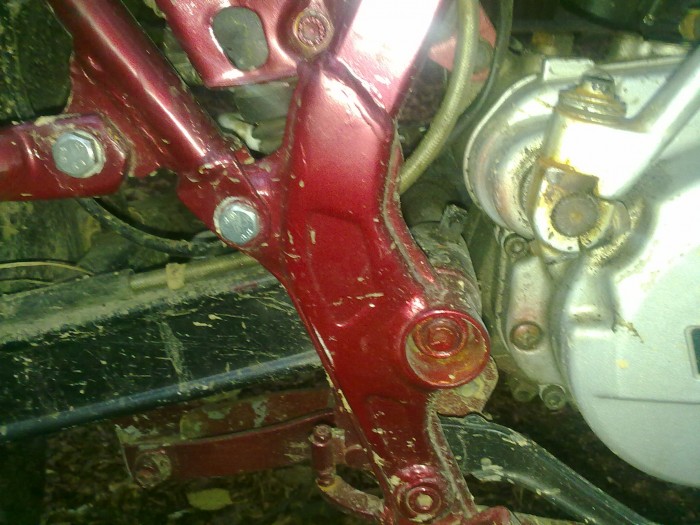

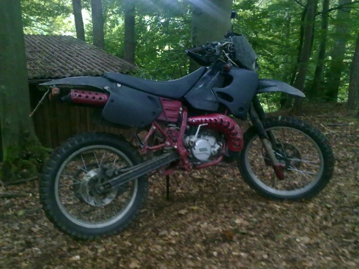

Re: Schwingenlager für ZX 50 gesucht.
Hallo Kai, hier mal kurz zwei Bilder von der Sachs.
Sorry aber die sind mit dem Handy gemacht.
Grüsse Peter
Grüsse Peter
