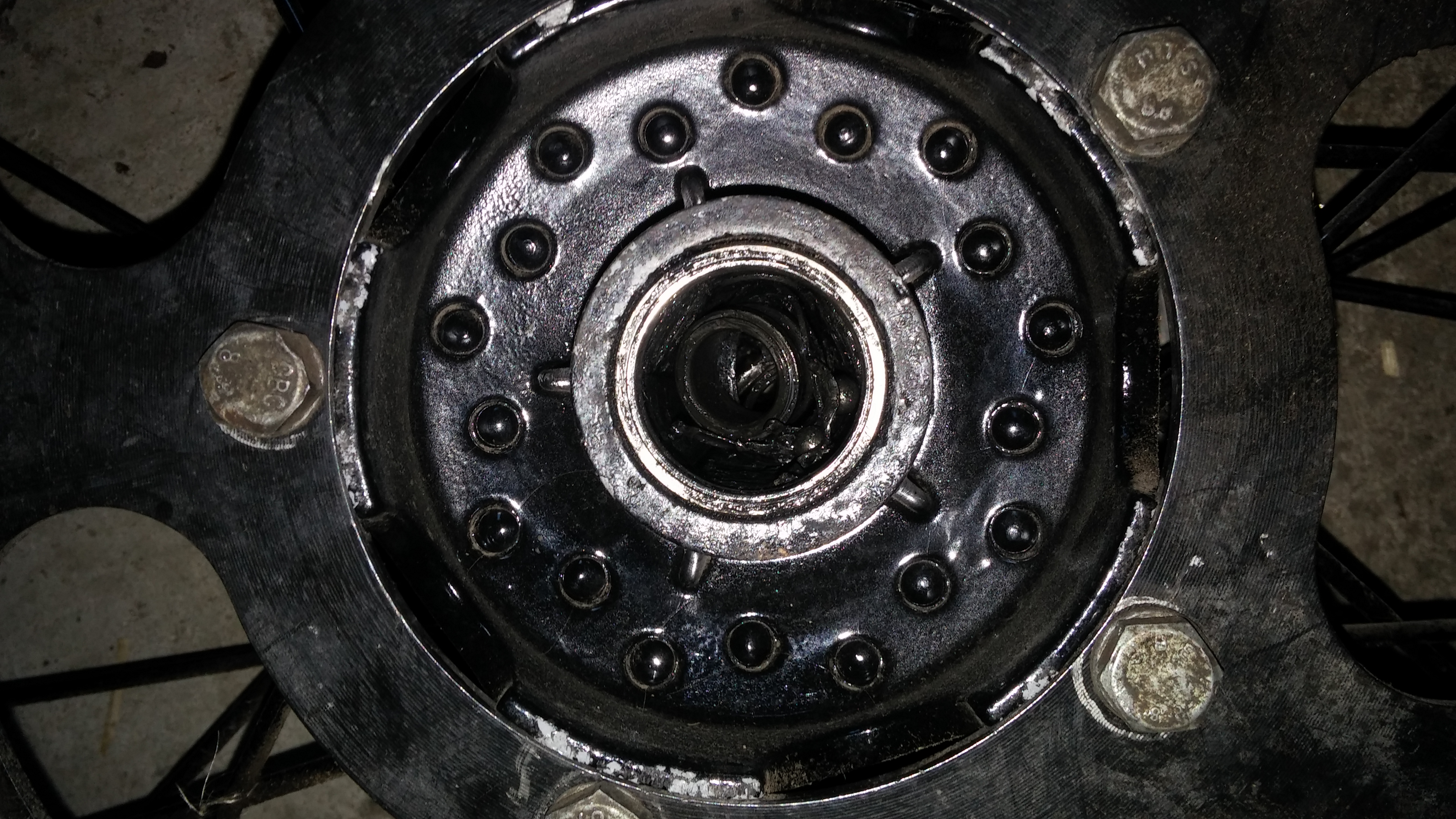

Moin Leute,
Ich hab bei meinem 2. Satz Felgen (dazu bekommen aber von mir bis dato nie genutzt) ac 10 reifen drauf gezogen und die Radlager gewechselt(skf). Nun bin ich die neuen Felgen einen tag gefahren und bei der Hinterradfelge gleich einen Lagerschaden bekommen. Kann es daran liegen, dass hinten keine Abstandshülse drin war wie vorne? In der Explosionszeichnung von der zx 50 und auch auf der von der zx125 ist hinten keine zu erkennen. Habt ihr hinten eine drin?
Ich hab 6202 2rsh verbaut. :/
MFG
tfy
Beiträge: 36
Registriert: 18.02.2012 16:05
Mofa/Moped: sachs zx50
Re: Radlager wechsel/ Abstandshülse?
Beitrag von tfy »
ohne abstandshalter läuft da nichts richtig, so muß es aussehen
http://www.hercules-forum.de/viewtopic.php?f=37&t=1671
