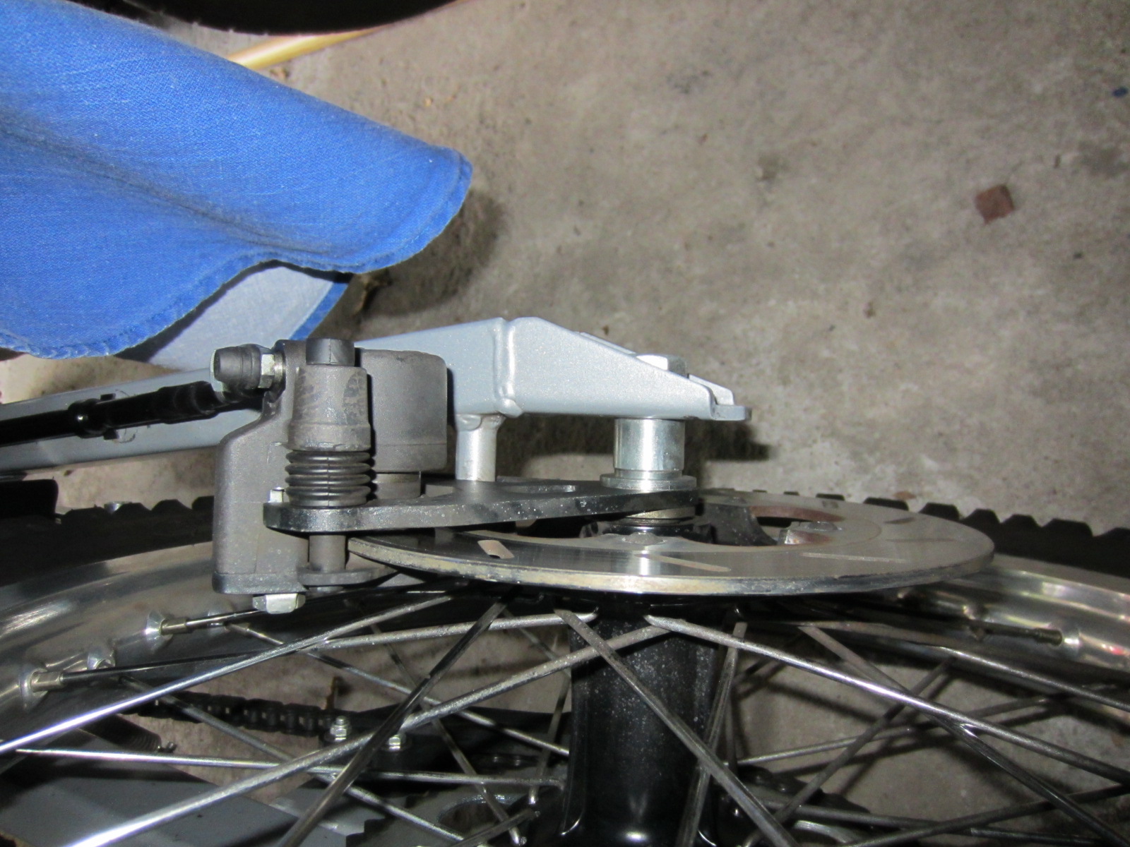

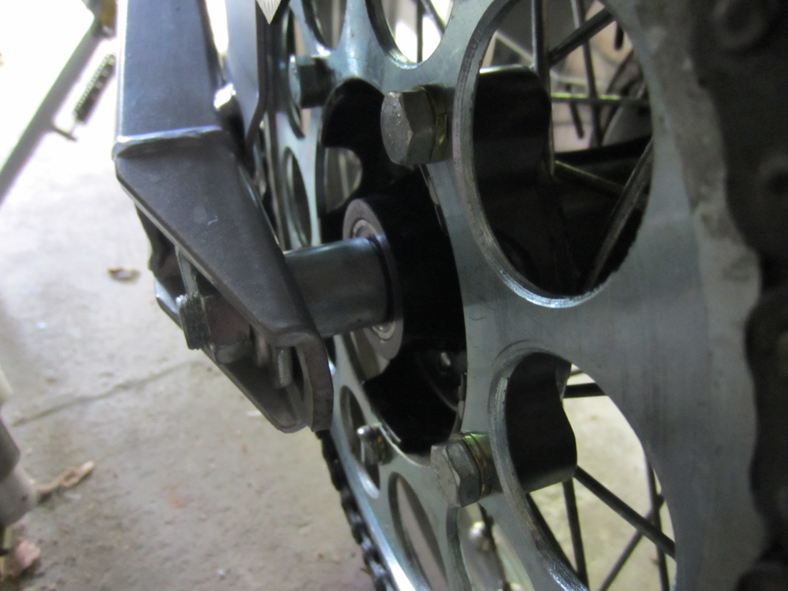

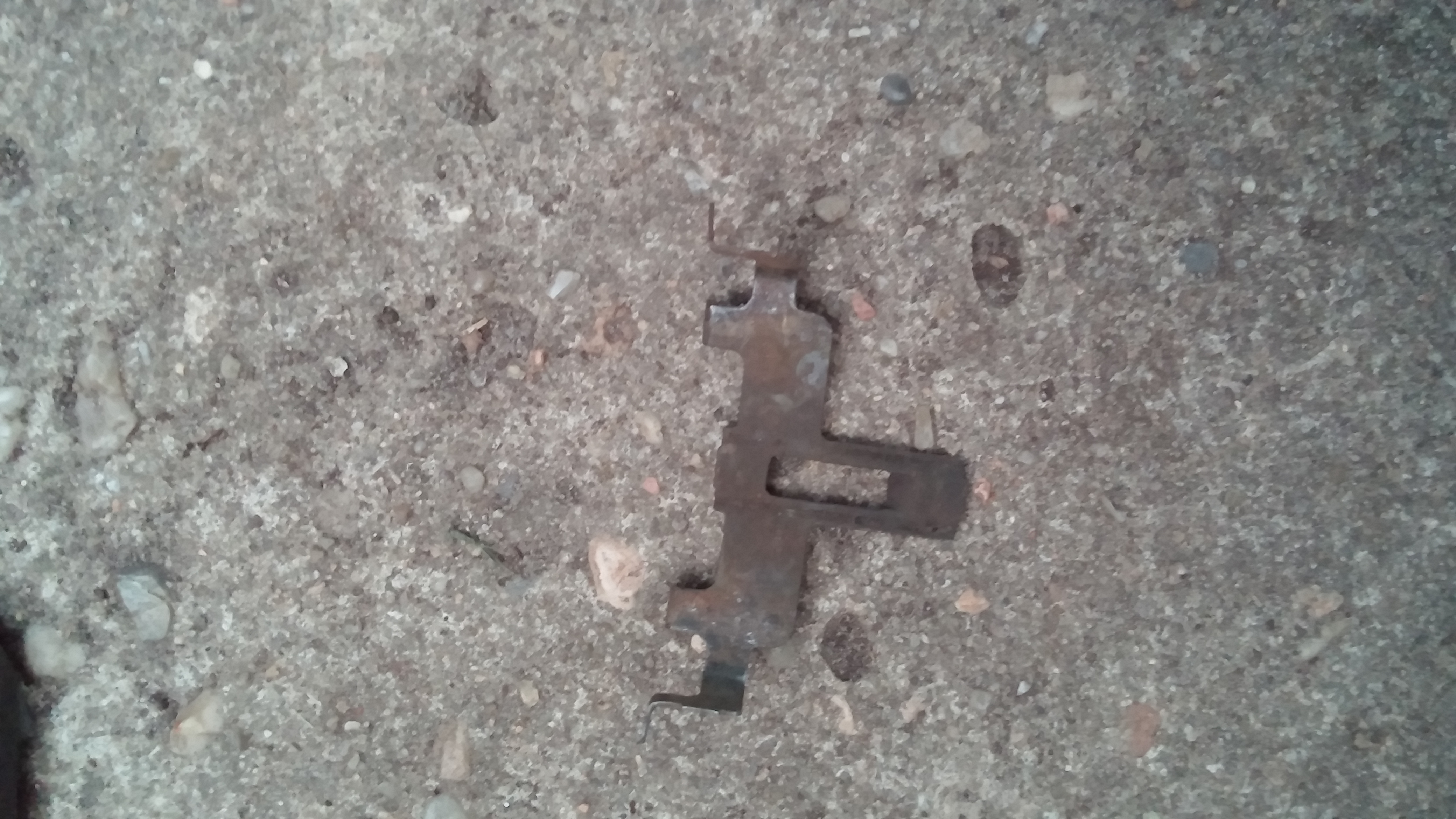

Ich wollt heute die Bremsbeläge hinten wechseln. Raus bauen war kein Problem nur beim Einbau stimmt etwas gewaltig nicht...
Kann mir jemand sagen was das für ein Blechding ist und wo das hingehört? Außerdem habe ich gleich ein neues Kettenkit verbaut, weshalb ich den Hinterreifen auch abgebaut habe. Liegt der Fehler vllt. beim zusammenbau der Hinterachse?
Ich hoffe ihr könnt mir helfen, normalerweise muss man ja öfters mal die Beläge wechseln.(die explosionszeichnung hat mir nicht weiter geholfen)
MFG. eik

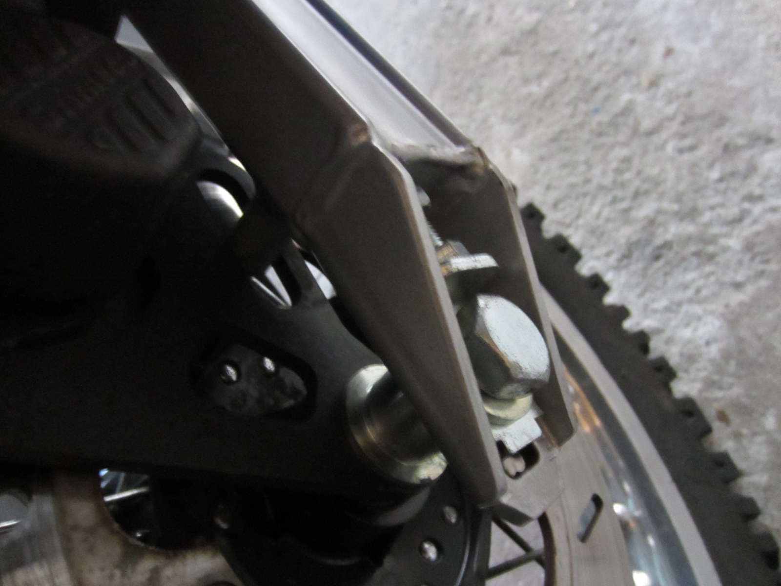

mache mal ein foto von meiner
mom
mom
Re: Bremsbeläge wechsel schief gelaufen...
so hier ein paar bidchen da erkennt man dein problem, der "abstandshalter" muß nach außen

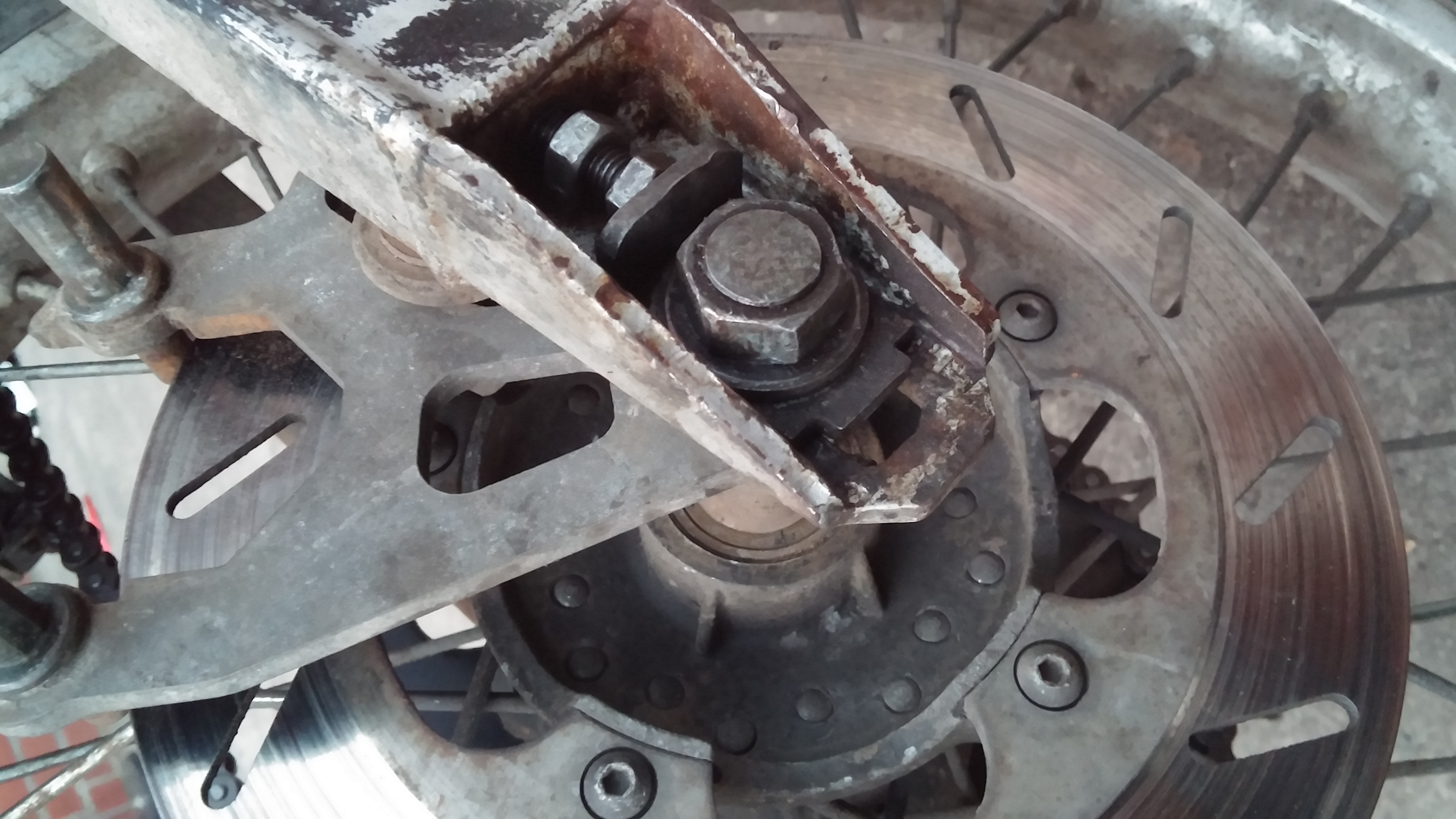

so hier ein paar bilder von links unde rechs

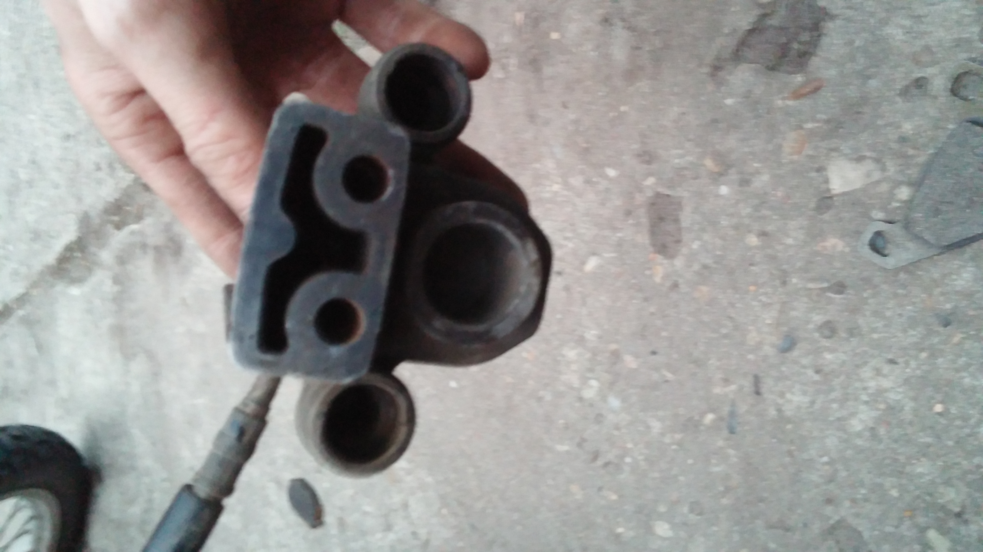

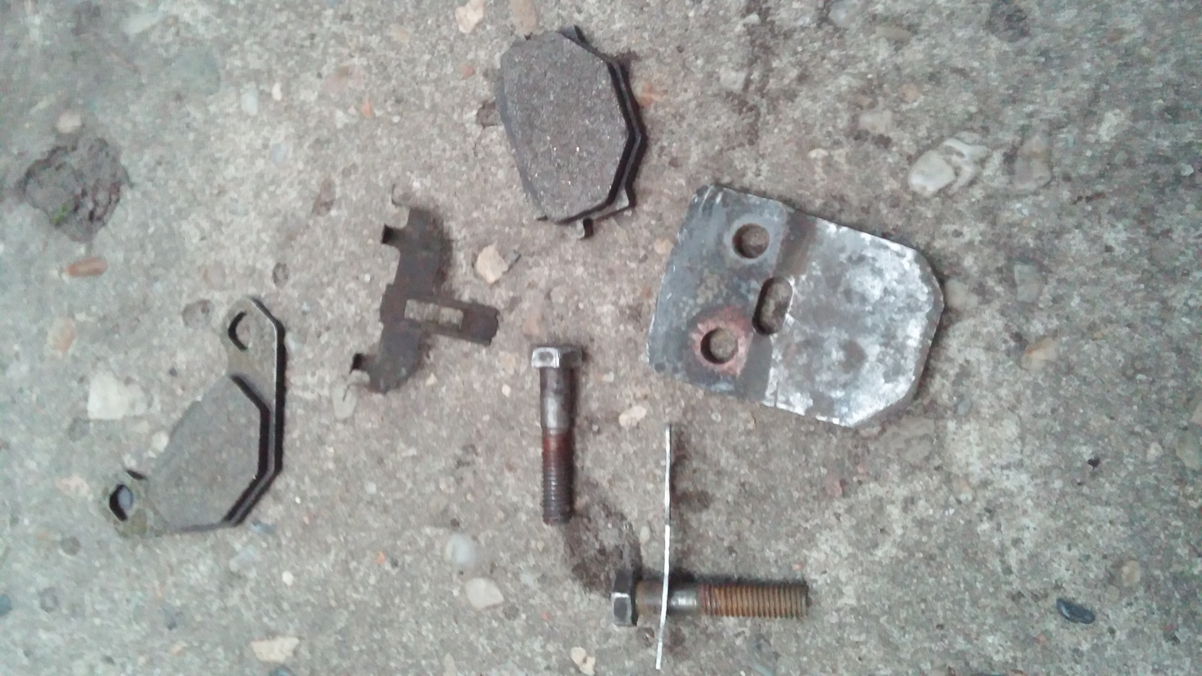

Ja hmm aber das Blechding am Bremssattel? Liegt bei uns auf der Werkbank, also ohne verbaut.
Hält schon ca. nen halbes Jahr so. Nur wie wird es richtig montiert?
Bei mir ist die Bremsenhalterung anders wie auf deinen Bildern. Habs so probiert passt irgentwie nicht so aber fährt auch bei meiner variante
