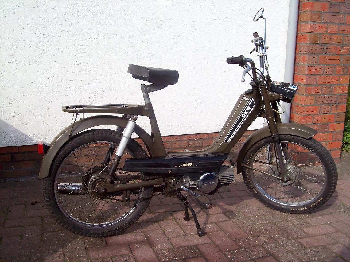

Wie hast du denn diesen krassen Bundeswehr Look hinbekommen,und was heißt dkw?

Die Bundeswehr Mopeds wurde spezial für die Bundeswehr gefertigte und waren dort auch Jahrzehnte im Einsatz. Der Zustand ist also original und ich habe daran nichts verändert. DKW bedeutet eigentlich Dampfkraftwagen.
Die P1-505 P hatte die Bundeswehr sowohl als DKW und als Hercules Version. Die Hercules war geringfügig "edler" aufgebaut.
