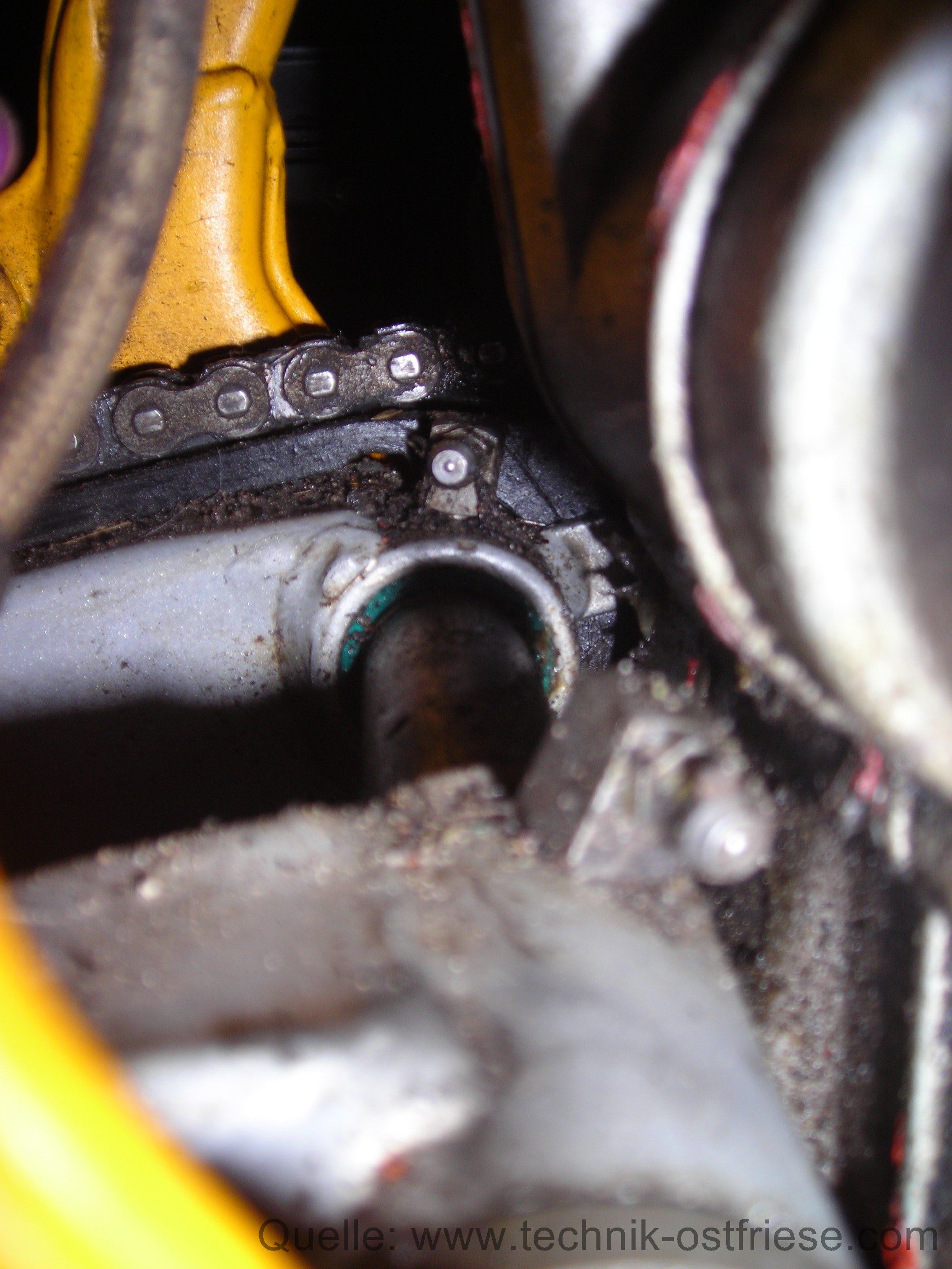

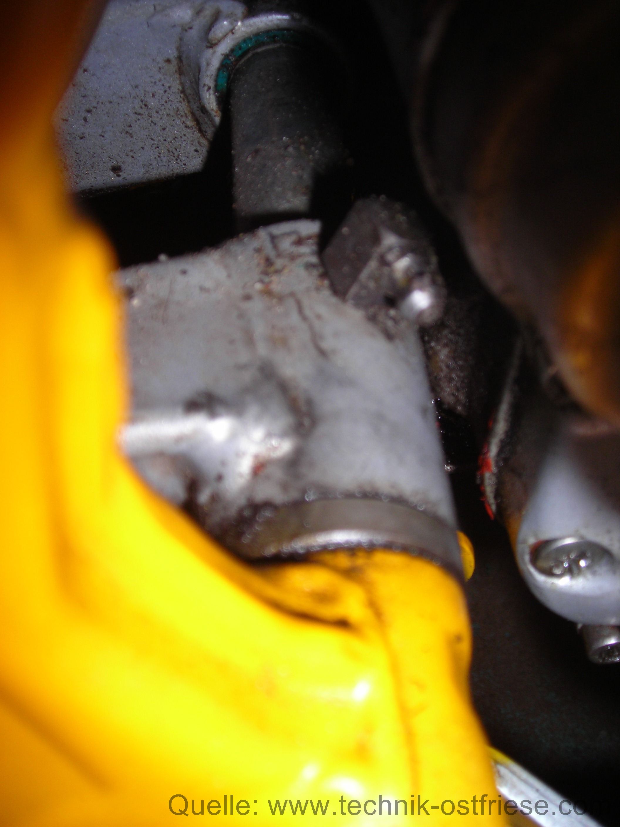

ich habe jetzt mal ein paar Bilder gemacht:
Sachs ZX 50 Schwingenbuchse
Wie man auf dem obigen Bild erkennen kann, sind die Kegelschmiernippel oben einfach nur in ein Gewinde eingeschraubt. Der Wellendichtring sorgt dann für den Schutz der Nadelhülse, damit das Fett nicht verunreinigt bzw. ausläuft.
Auf dem Bild unten sieht man nochmal gut einen Kegelschmiernippel.
Sachs ZX 50 Kegelschmiernippel
Hast du schon einmal grob geschaut, ob der Aufbau der Schwinge mit diesem: http://technik-ostfriese.com/technik-os ... tei/9.html übereinstimmt?
Wenn das nun solange keine Probleme gemacht hat, würde ich da auch noch keine Schmiernippel reinsetzen, was im Prinzip leicht möglich wäre. Erst wenn du bei der Schwingenlagerung zu viel Spiel hast, würde ich darüber nachdenken. Sind bei dir eigentlich die Wellendichtringe vorhanden? Sonst könntest du ja auch mit einer Spritze etwas Fett dort reindrücken.

Die langen Seitenstücke bei meiner Schwinge sehen so aus wie deine,aber bei mir sind die nicht in der Mitte "eingebeult"sondern,durch und durch gleichmäßig.Es sind auch noch die original-Aufkleber von "2-Rad Seifert" darauf.

Für mich sieht es auch so aus, also ob du eine originale Schwinge hast. Es scheint wohl wirklich eine Produktweiterentwicklung in diesem Bereich gegeben zu haben.
Könntest du evtl. noch Bilder aus den Positionen der beiden von mir angefügten Bilder machen? So könnte man die Bauform noch etwas besser vergleichen.
Gibt es bei dir eigentlich auch die Wellendichtringe? (die sind auf meinen Bildern grün)
Achja, im Wartungshandbuch steht übrigens, dass man alle 6000 km die Lager der Schwinge und der Umlenkung nachfetten soll. Da jedoch nicht genau geschrieben wird, wie man diese Arbeiten durchführen soll (sonst wird eigentlich alles beschrieben) kann ich mir gut vorstellen, dass die Arbeiten wegen der "Änderung" nicht beschrieben wurden.
