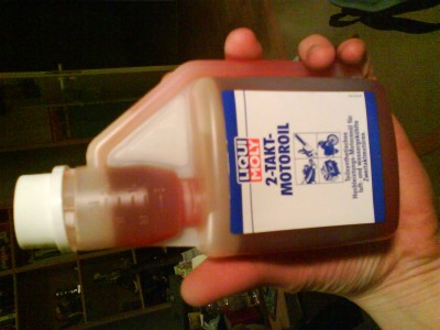

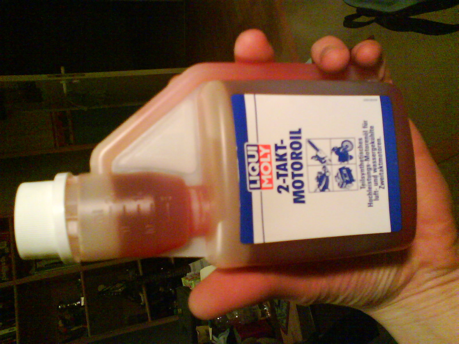

Was meinst du mit ''ölmischfenster''
Brauchst nicht so einen kleinen Messbecher z.B.für Waschmittel?

Ne, an der Seite ist eine transparente Skala für je 100 ml, so kann man dann ganz leicht mischen...muss aber jeder selber wissen.

Das Öl ist schon sehr gut. Fahre ich schon seit Jahren und hatte nie Probleme. Auch die Normen sind in Ordnung.
Hat deine Flasche nicht nur 250 ml? Da musst du ja ein paar mal nachmessen um die Menge für 10L bereit zu stellen und danach ist die Flasche fast leer. Auch der Preis ist nicht soo günstig
Ich vertraue auch der Skala nicht wirklich, wobei diese im Prinzip stimmen sollte. Ich werde mir wohl bald einen speziellen Messbecher für solche Zwecke suchen, dem ich definitiv vertrauen kann.
Wenn du aber immer minimal (ca. 10%) mehr Öl verwendest bis du auf der sicheren Seite.

Ja,da sind nur 250ml drin aber ich habe mir einen Weg überlegt,das Teil wiederzubefüllen.Ich habe mir von meinem Hausartzt eine ziemlich große Spritze mit 25ml besorgt.Dann führe ich einen dünnen Schlauch durch den Kanal auf der rechten Seite und befülle damit die Flasche.

Also genau der Unterschied zwischen der "Auf" und der "Reserve" Position liegt weißt du auch nicht?
Du hast gesagt,dass du dein liqui moly Öl für ca.5€ bekommst.Wieviel ist denn da drin?
1l oder 500ml?Mein Shell Öl ist eine 500ml Packung und kostet 6,20€ an unserer Tankstelle.
