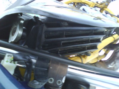

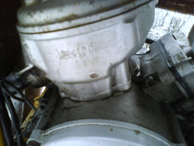

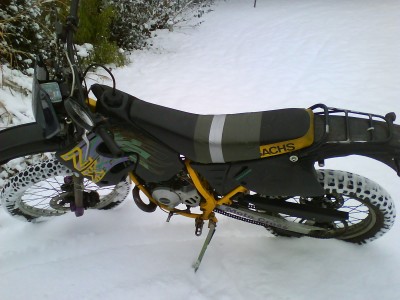

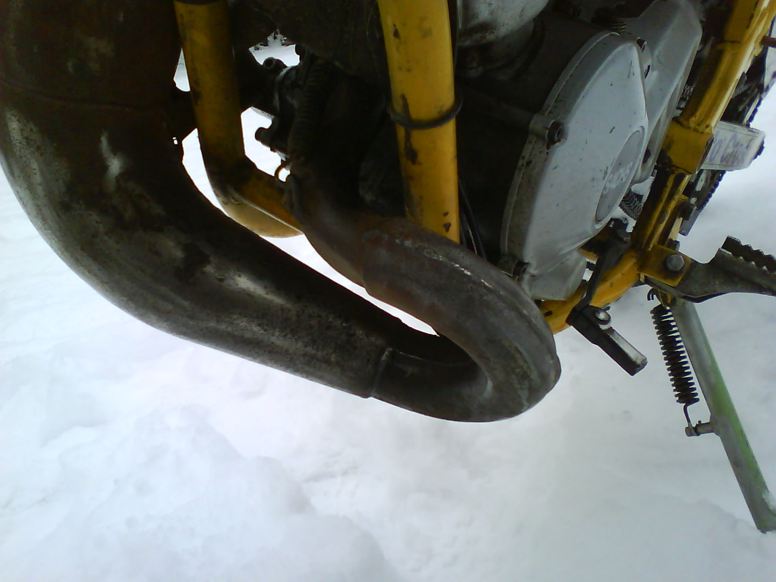

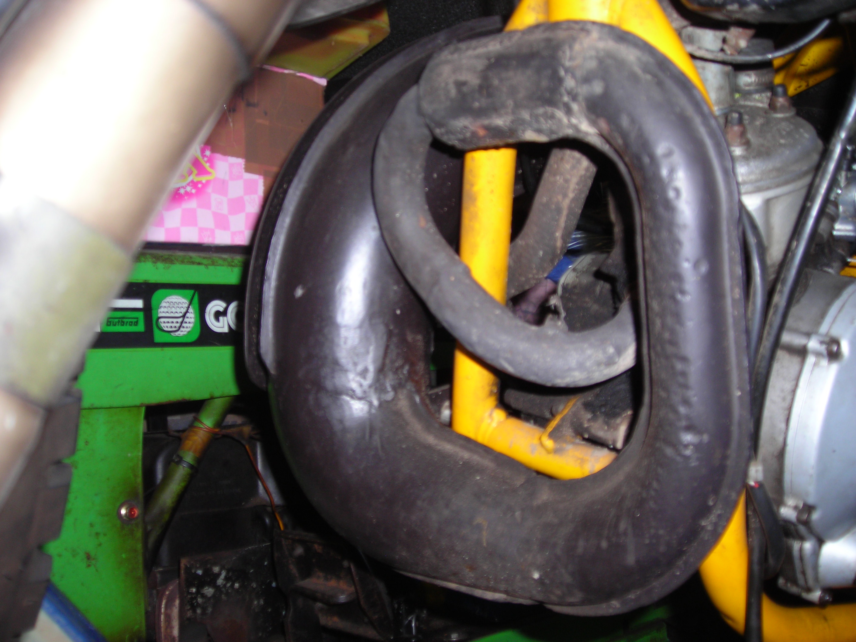

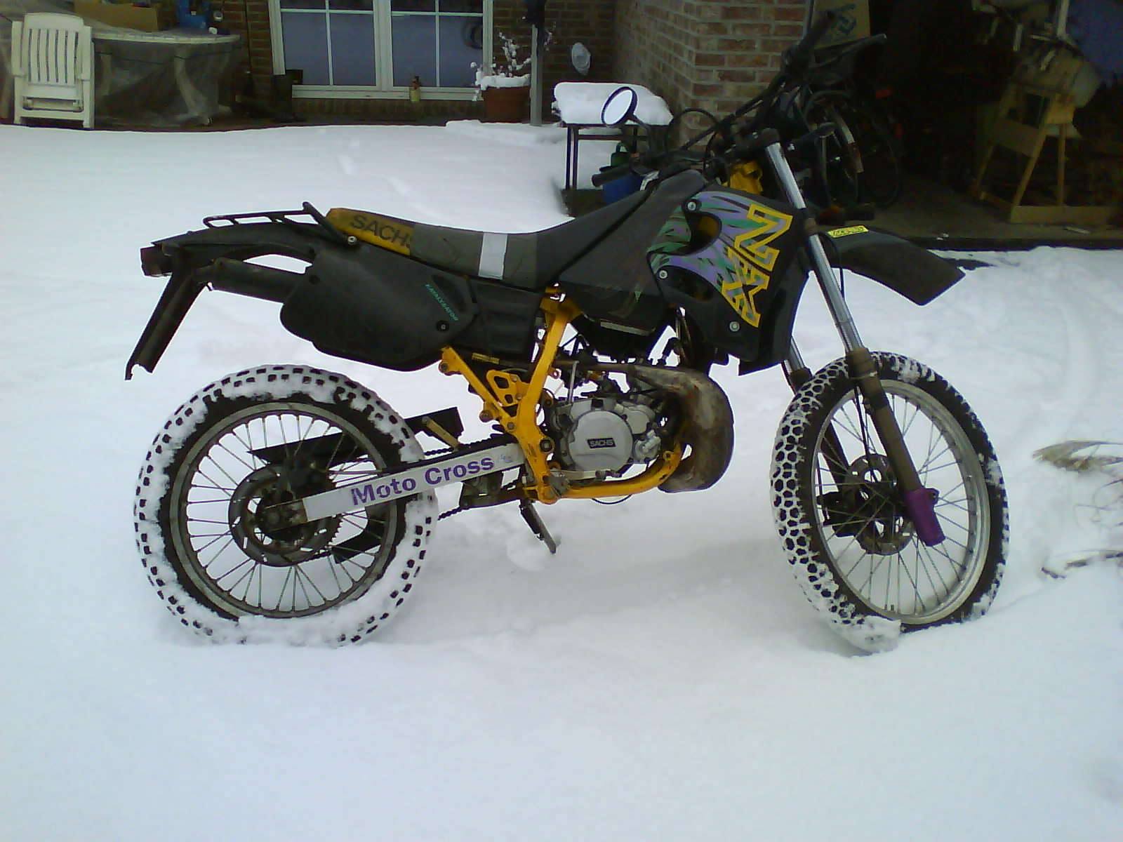

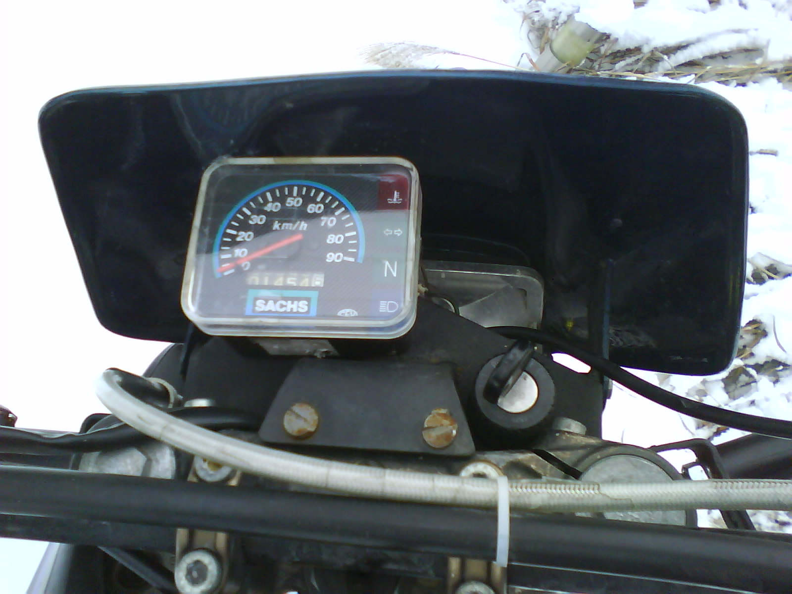

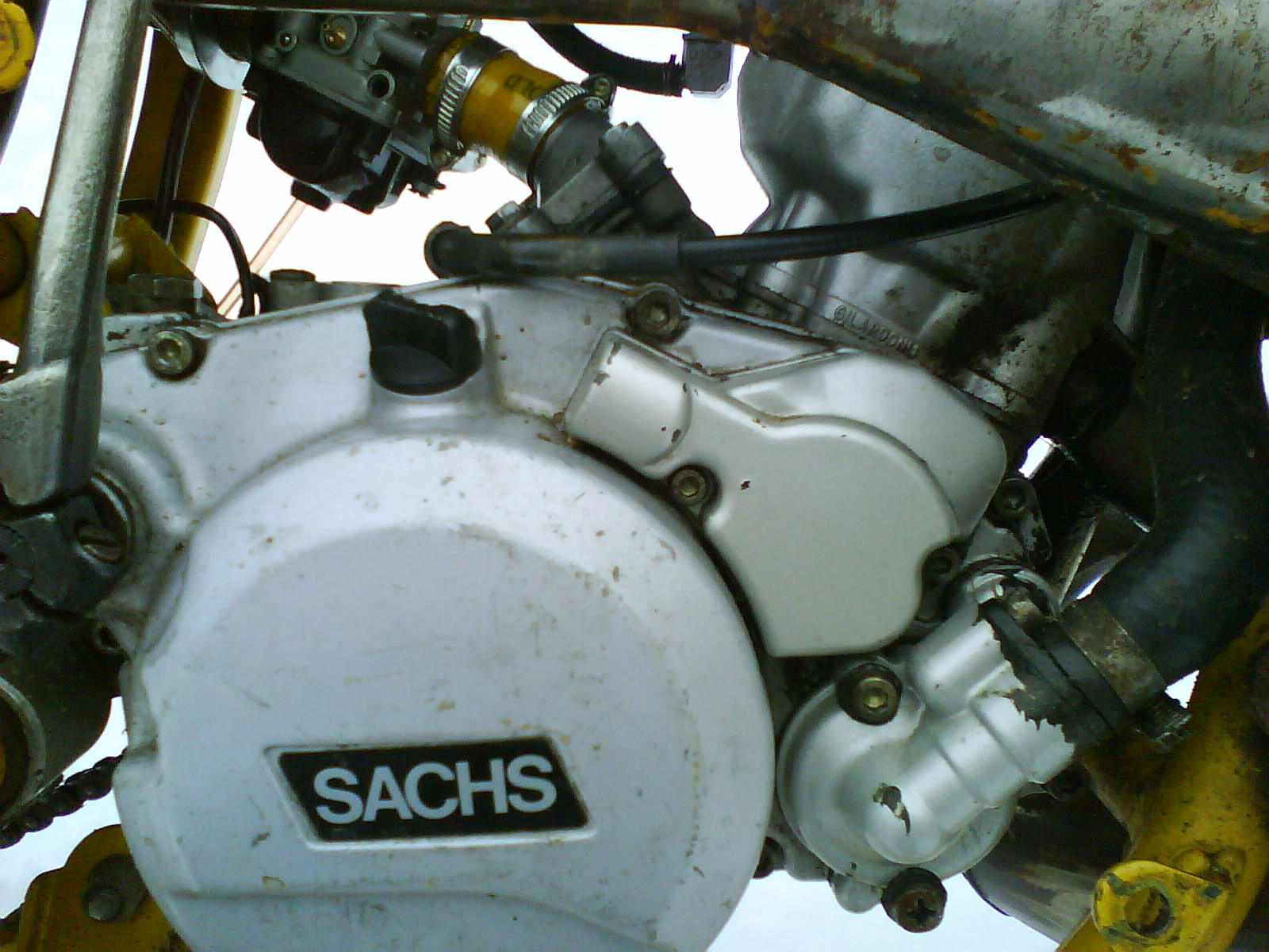

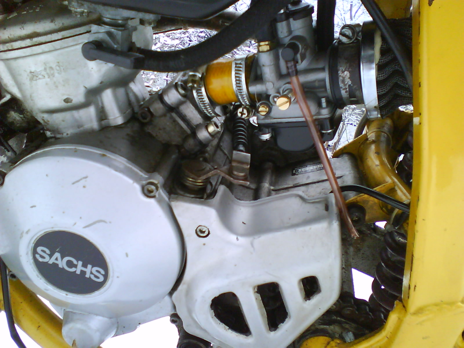

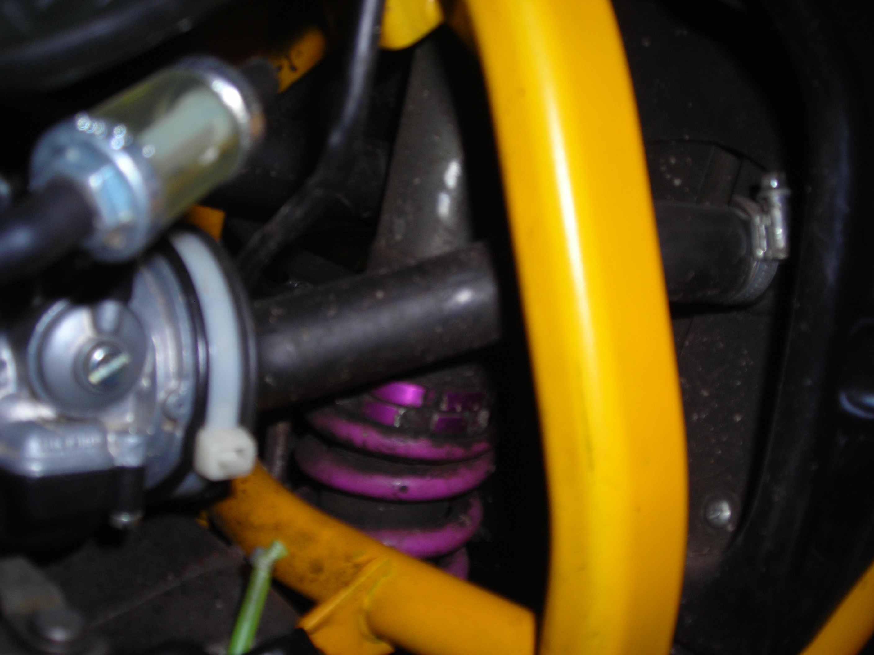

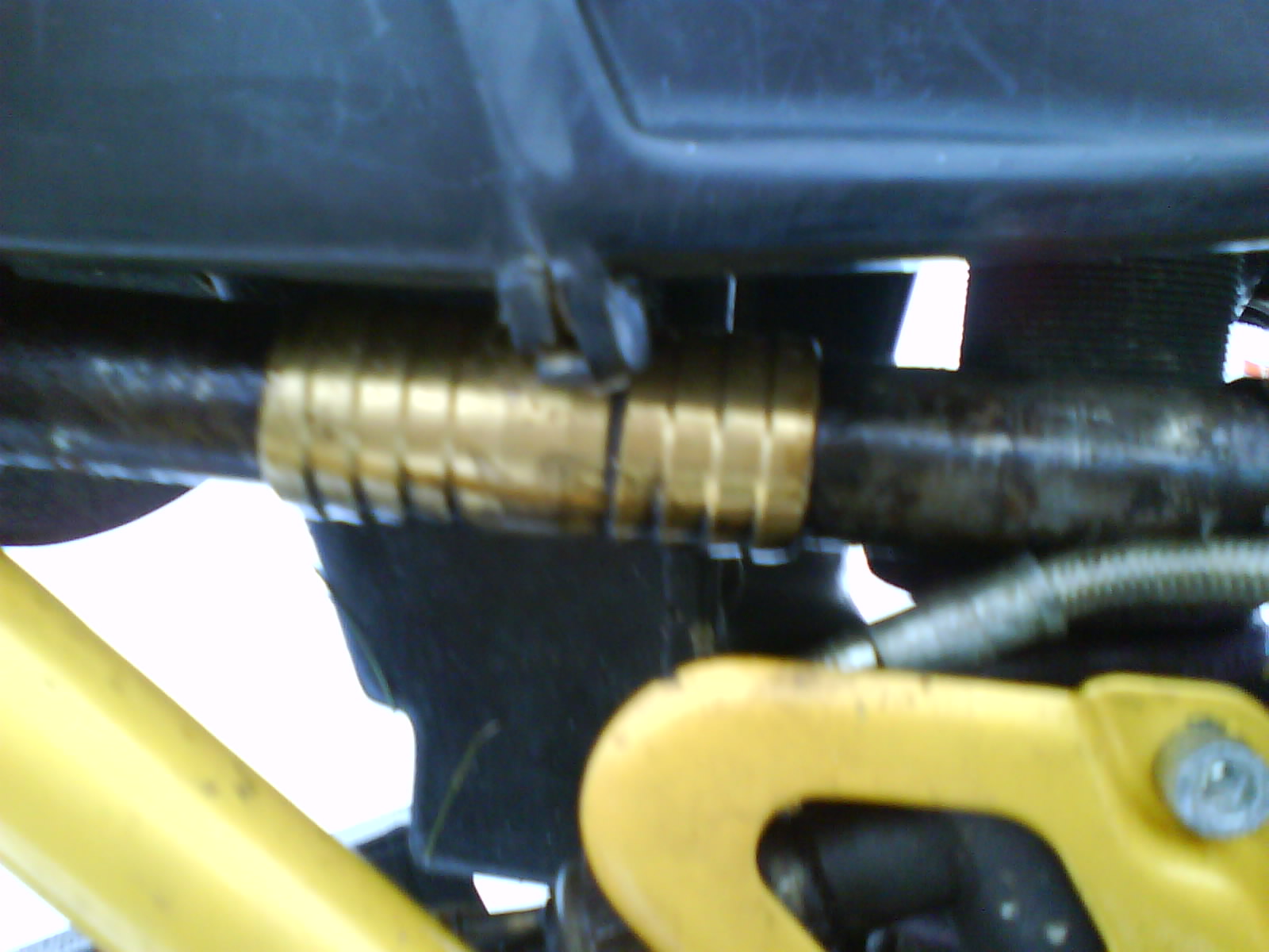

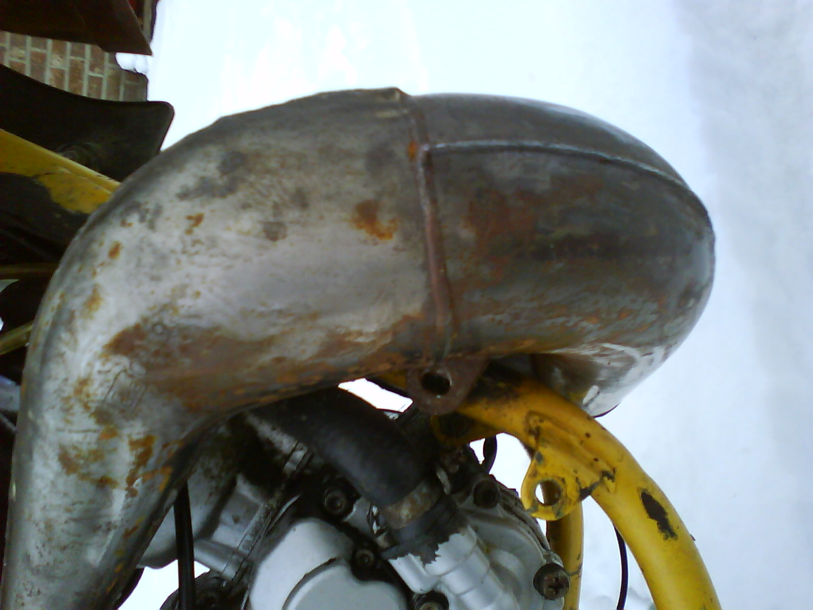

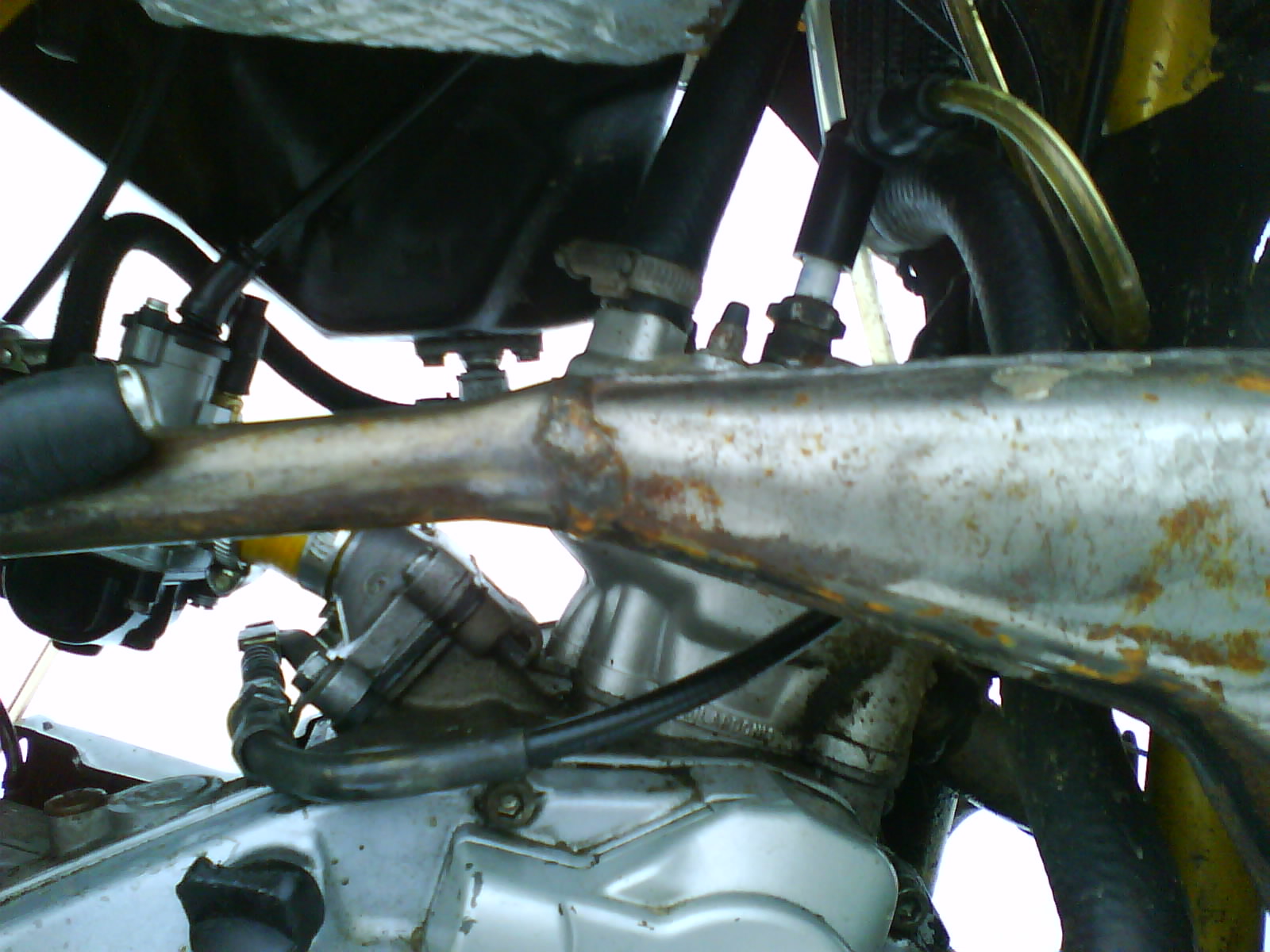

So,hier sind die bilder.
Ist der Auspuff original?Ich glaube der wurde nur aufgeschnitten. ;)

Re: Probleme mit der Kupplung
Hallo Marvin,
aus weiterer Entfernung sieht die ZX 50 ja gar nicht so schlecht aus.
Mir sind jedoch ein paar Sachen bei den Detailbildern aufgefallen:
1. Der Auspufftopf ist definitiv nicht original. Das sieht man zum einen an meinem angehängten Vergleichsbild
Auspuff
Auspuff
und bei deinen Bildern daran, dass die Halterungen am Rahmen nicht mit denen am Auspuff übereinstimmen. Ob bei dir ein KAT verbaut ist, das bezweifle ich. Wäre aber auch gut so, da sich beim 2-Takter ein KAT meist schnell zusetzt. Ich habe deshalb auch keinen KAT mehr. Mehr Leistung konnte ich ohne KAT jedoch auch nicht feststellen.
Einen Ersatzauspuff gibt es entweder noch bei SFM für etwas mehr Geld, oder aber man schaut bei Aprilia (z.B. RS 50) und besorgt sich dort einen Ersatzauspuff. Wenn der Auspuff bei dir jedoch fest am Rahmen sitzt und beim Zylinderauslass nicht zu stark leckt, dann würde ich es sogar so lassen...ist aber natürlich deine Entscheidung.
2. Der Ansaugkrümmer ist bei dir mit irgendetwas ummantelt. Normal ist das leider auch nicht. Siehe hier:
Vergaser und ASS
Vergaser und ASS
Zudem scheint der Vergaser auch nicht der richtige zu sein. Und die Verbindung von Vergaser zu Luftfilter hat einen viel zu großen Durchmesser. Siehe hier:
Vergaser und Luffi
Vergaser und Luffi
Hier wurde also leistungssteigernd modifiziert und du solltest schauen, dass du diese Sachen wieder in einen originalen Zustand verwandelst. Sonst bekommst du bei falscher Vergaserabstimmung auch schnell einen Motorschaden. Was steht denn genau auf dem Vergaser?

Ja,ich weis dass da ein 19mm tuningvergaser installiert ist.das Verbindungsstück zwischen Ansaugkrümmer und Vergaser hab ich aus einem überdimensioniertem Gartenschlauch selbst gebaut.Da das Moped aber ziemlich qualmt glaube ich dass ich den Vergaser etwas zu fett eingestellt habe.Aber das ist ja nicht so schlimm,denn es heißt ja lieber zu fett als zu mager.Somit wurden sämtliche Drosseln entfernt(war aber nicht meine Idee).Als ich die ZX 50 gekauft hatte hatte der Vorbesitzer diesen schon dabei gelegt da das originalteil kaputt war.nun möchte ich mit der Maschine aber wieder im Strassenverkehr fahren und habe mir deshalb schon einen original vergaser besorgt.Das einzige Problem ist der Auspuff. :)

Achja, bei deinem ESD fehlt noch das Hitzeschutzblech. Des Weiteren würde ich beim ESD schauen, dass dieser keine Löcher hat...
