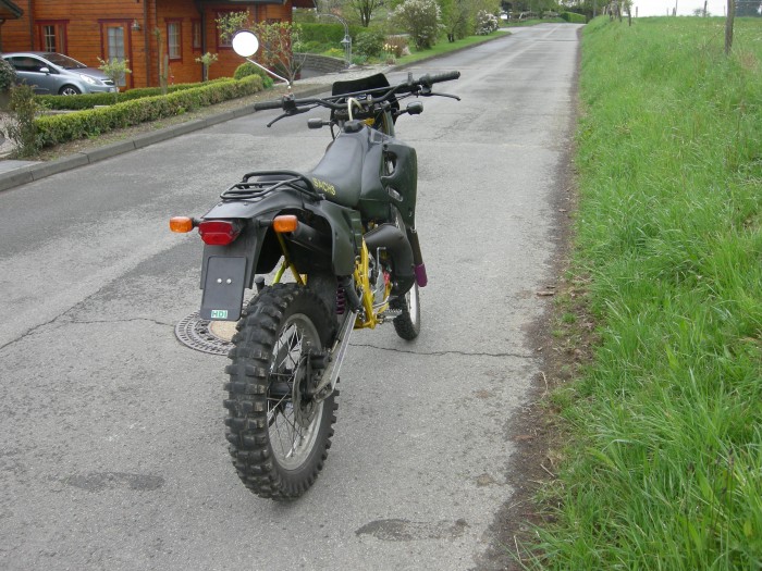

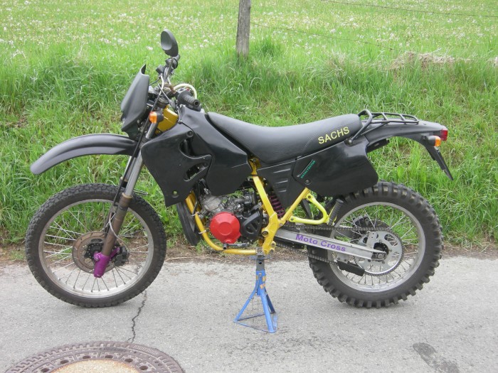

Re: Sachs hat keine Kraft am Berg
Hallo zusammen
Ich habe ein paar Bilder hochgeladen die hoffentlich brauchbar sind.
Wenn nicht dann mach ich noch ein paar.Der Vorbesitzer hat lediglich den Eingang auf gefräst.
Was den Luftfilter angeht , klappt verschließen besser als aufmachen.
Mit freundlichen grüßen Steffen
Hallo !
Bilder sind recht gut ! Denke nicht das der Membranblockeingang das Problem ist .
Wie weit bist du mit den Düsen gekommen ? Teste bis 72 mal ein paar , so teuer sollten die nicht sein .
Moped macht einen guten eindruck . Was hast du hinten für einen Reifen drauf ?
Gruß Gerd
Gruß Gerd
