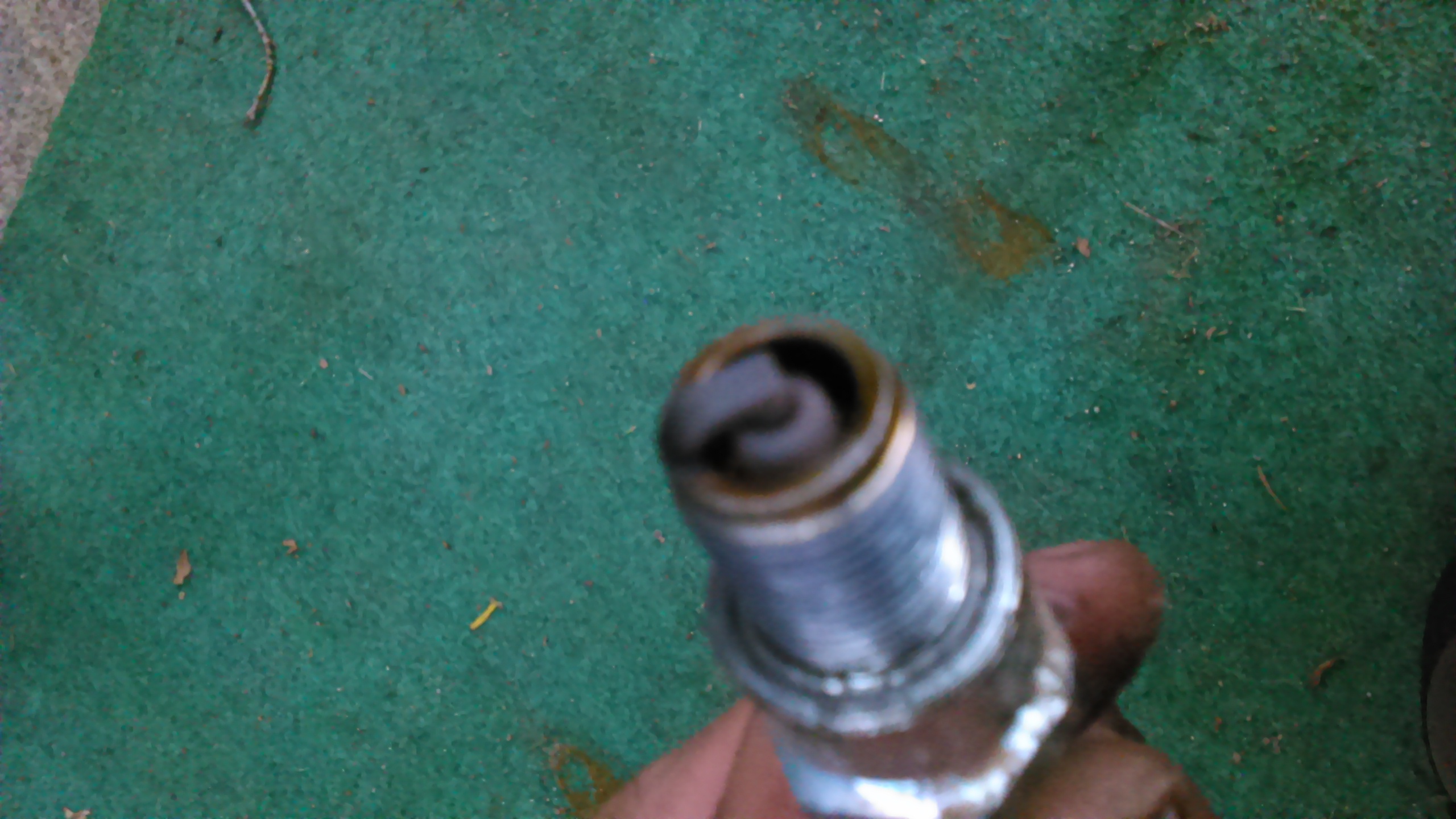

aus dem benzinschlach kommt genug raus .ich habe jetzt den alten vergaser mir der düse vom neuen vergaser eingebaut .Mit dem alten vergaser lief der motor ganz schlecht und hatte Drehzahlschwankungen. also mit dem alten vergaser läuft er jetzt schon deutlich besser ,aber im unteren Drehzahlbereich zieht er immer noch etwas schlecht.
zündkerze nach 4 km fahrt

um ehrlich zu sein, kann ich das Kerzenbild auf den Bildern nicht so richtig deuten :thumbdown: :thumbdown:
