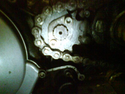

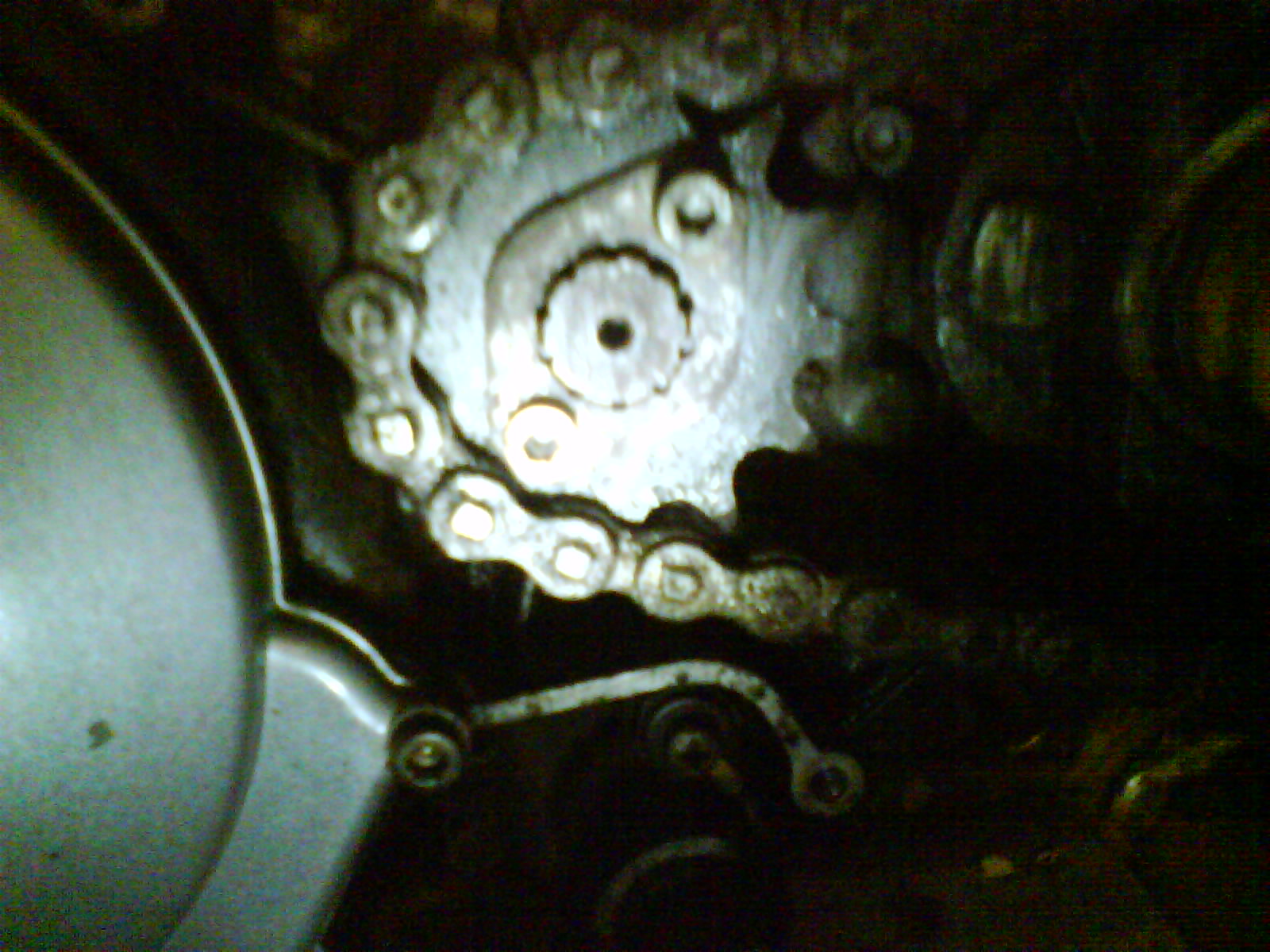

Ich meine das Kettenrad (30) hier bzw. genauer wie die Teile (31) und (32) befestigt sind:

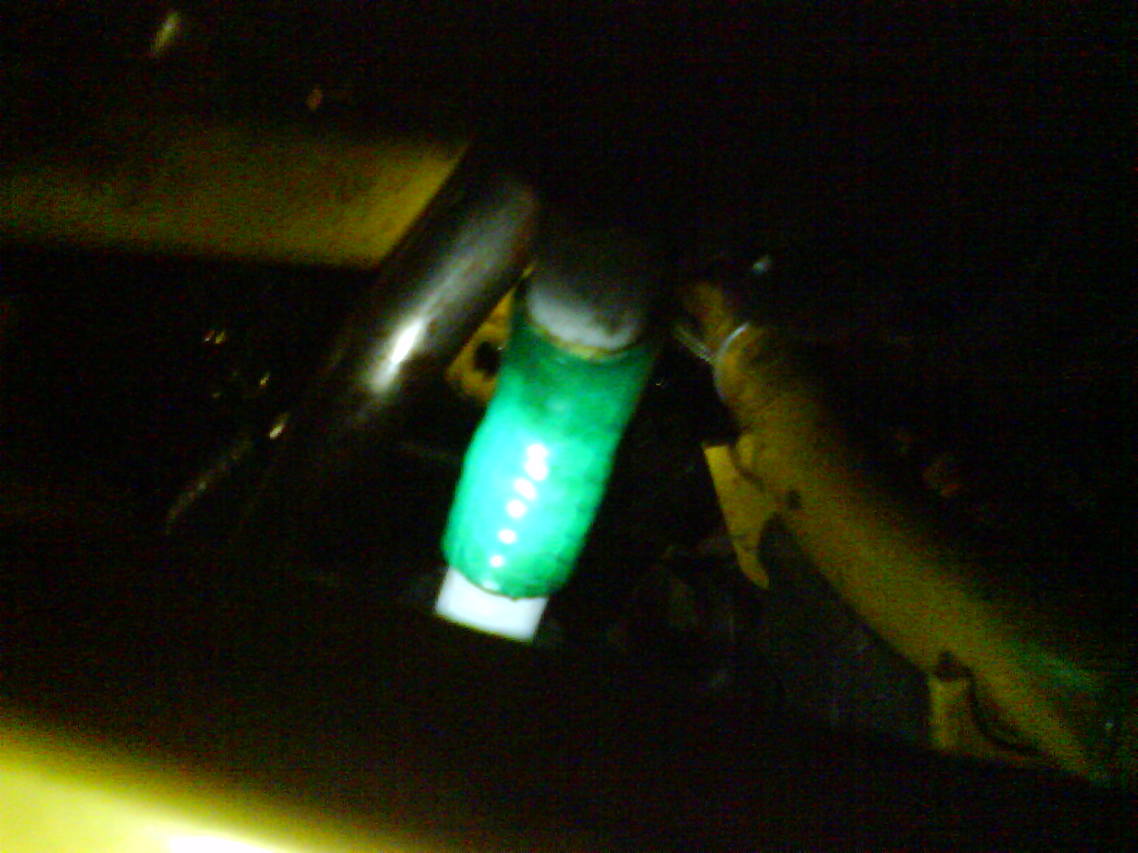

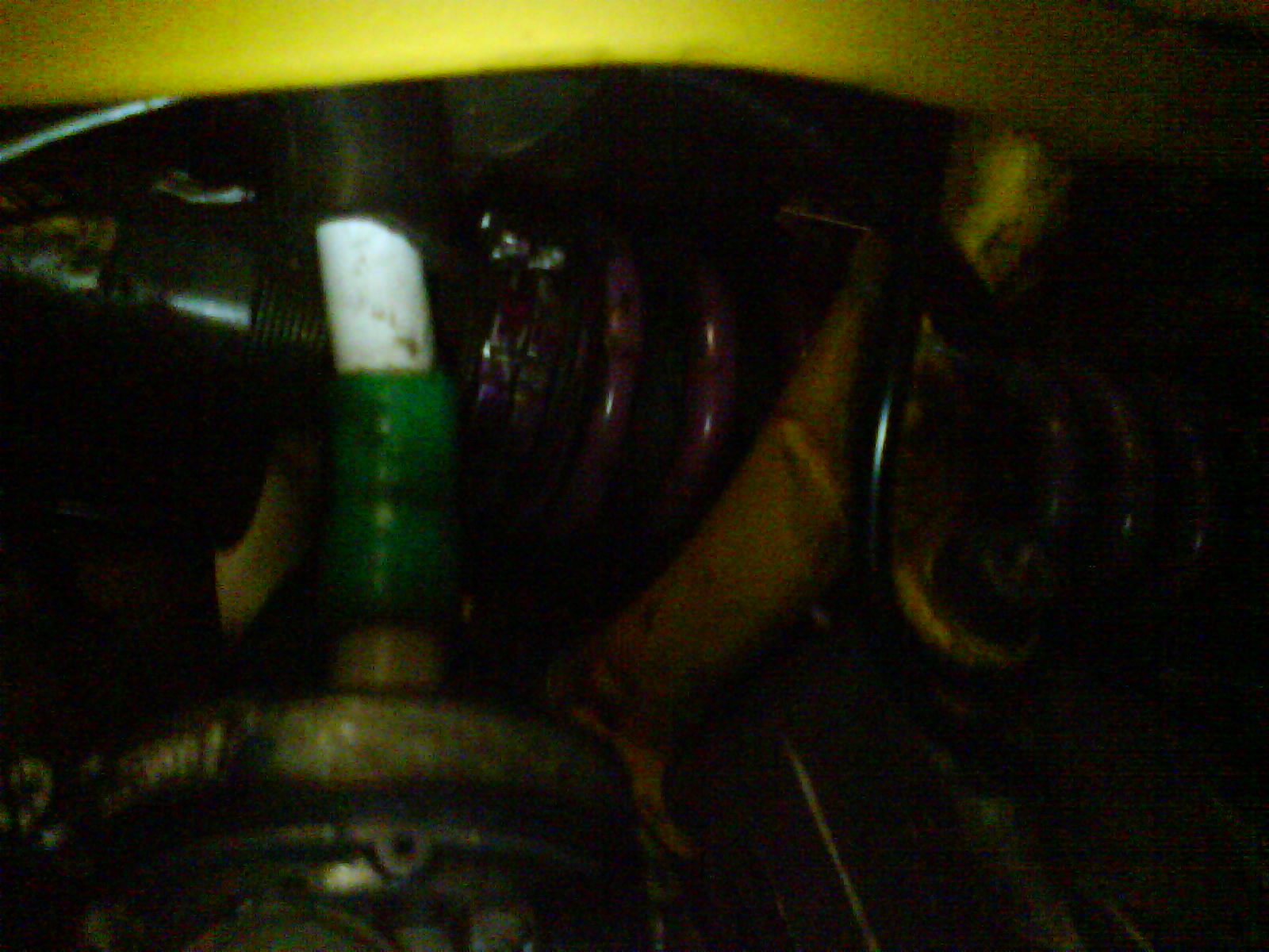

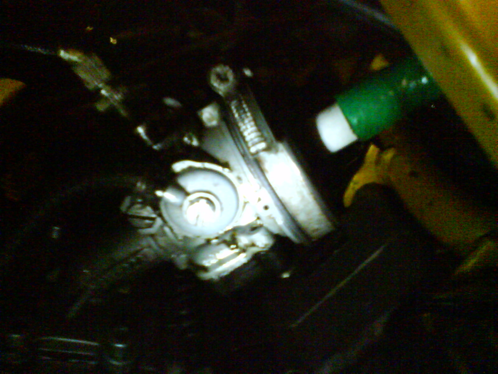

Hmm, kannst du evtl. ein Bild vom Luftfilter und Ansaugrohr machen?

Morgen werde ich die bilder vom Ritzel und von dem Luffi und dem rohrsystem machen.Zugegeben das sieht bei mir etwas anders aus als in dem Katalog,aber zieht absolut keine luft.Mit einer 56er Düse springt sie weder mit noch ohne choke nicht an.Mit der 70er springt sie wie gesagt an,aber ohne choke muss ich sie extrem auf Drehzahl halten,damit die nicht ausgeht.Wenn ich starterspray auf die Verbindung von Ass und Vergaser sprühe geht der motor auch mit choke aus.Ich hab keine idee warum das so ist.Habe auf diese Stelle auch schon maasig Fett geschmiert in der Hoffnung dass es dann dicht ist.

So hier sind die Bilder.Das Verbindungsstück zwischen Ass und gaser war ein wenig eiörmig also hat der falschLuft gezogen,habe das Problem mit ein wenig dichtmasse und ein paar gezielten Hammerschlägen gelöst.Der Ansaugtrakt sieht zwar abenteuerlich aus,ist aber 100% dicht.jetz springt sie mit Choke im kalten Zustand nach nur einem Kick an!.Aber der Leistungsverlust im gegensatz zum tuningvergaser ist gewaltig...

Hallo Marvin,
danke für die Bilder von dem Ritzel.
Also deine Verbindungen um den Vergaser sind wirklich abenteuerlich.
Das würde ich so schnell wie möglich in den originalen Zustand umbauen. Dichtmasse etc. bringt da auch nicht viel auf Dauer. Du wirst dort immer Probleme mit Falschluft haben, auch wenn es so nicht immer direkt ersichtlich ist.
Die Membran muss natürlich drin bleiben, da du sonst mit Fehlzündungen und einem sehr hohen Verbrauch rechnen darfst.
15 km/h im ersten Gang sind schon in Ordnung. Wenn sie vorher schneller lief, dann hat sie früher auch überdreht, was dem Motor schaden kann.
Ich glaube du hast immer noch Probleme mit Falschluft etc. denn normalerweise hat die ZX 50 im normalen Zustand reichlich Drehmoment. Hat dein Vergaser eigentlich noch die Kunstoffbuchse auf der ASS-Seite.
An deiner Stelle würde ich mit also zunächst neue Verbindungen besorgen oder diese so gut wie möglich nachformen.
