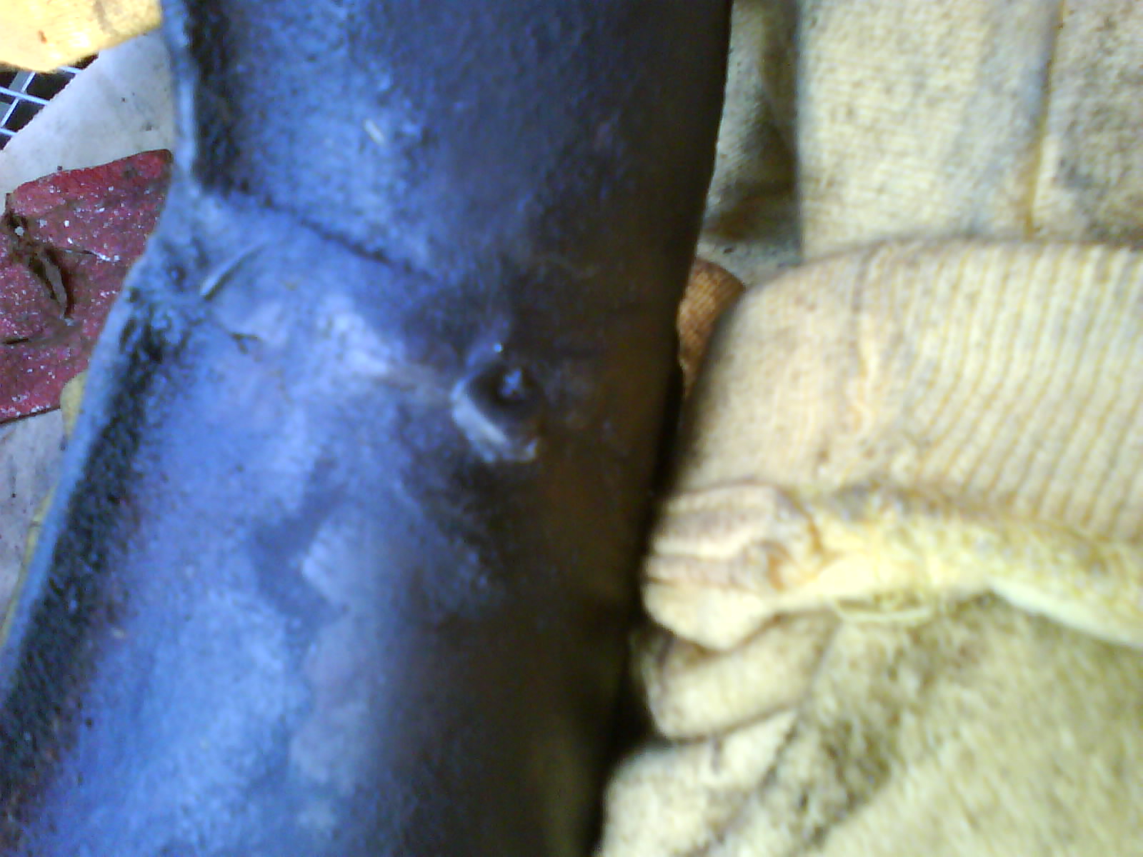

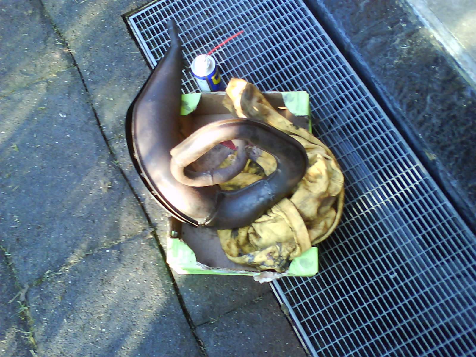

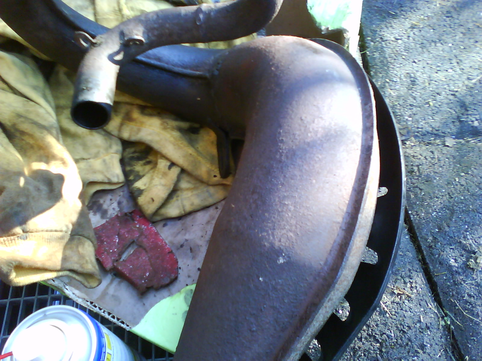

Der neue Auspuff ist da!,aber der hat eine Macke
Der Rückstoß ist so arg,dass der Motor 1.garnicht auf Touren kommt,und 2.auch ohne ESD extrem leise ist,was ja nicht normal ist,deshalb habe ich ihn mal aufgeschnitten.Innendrin ist jede Menge Ölkohle und in dem eigendlichen Resonanzkörper ist noch ein Rohr.Ist das normal?

Naja, bis auf den Rost scheint der Auspuff ja gar nicht so schlecht zu sein. Die Halterungen sind ja auch noch vorhanden.
Ich vermute mal, dass es sich beim Rohr um eine "Kat-Einlage" oder aber um eine einfache Stauung handelt. Hättest du davon evtl. Bilder? Das würde mich nämlich interessieren.
Irgendwas wird wohl wie von dir schon beschrieben dicht sein. Evtl. ist ja auch noch der KAT vorhanden, der kaputt ist und sich irgendwie zugesetzt hat...

Dir wird sicher aufgefallen sein,dass ich 2 Schweißnähte die nicht original aussahen,genauer fotografiert.Deshalb vermute ich,dass der Vorbesitzer den KAT bereits entnommen hat.Die Bilder von den Teilen kann ich leider nicht machen,da sie ein Bekannter mit einem Dachdecker-brenner "ausbrennt" damit der KOKS weg ist.Biste an frischem KOKS interressiert?
Ist der Membraneinsatz auch eine Drossel?

Bei den Schweißnähten wäre ich mir nicht ganz sicher, aber der KAT könnte theoretisch ja immer noch drin sein.
Der Membraneinsatz dient eigentlich der sauberen Verbrennung bzw. einem geringeren Kraftstoffverbrauch. Je nach Art der Membran kann darüber aber natürlich auch gedrosselt werden.
