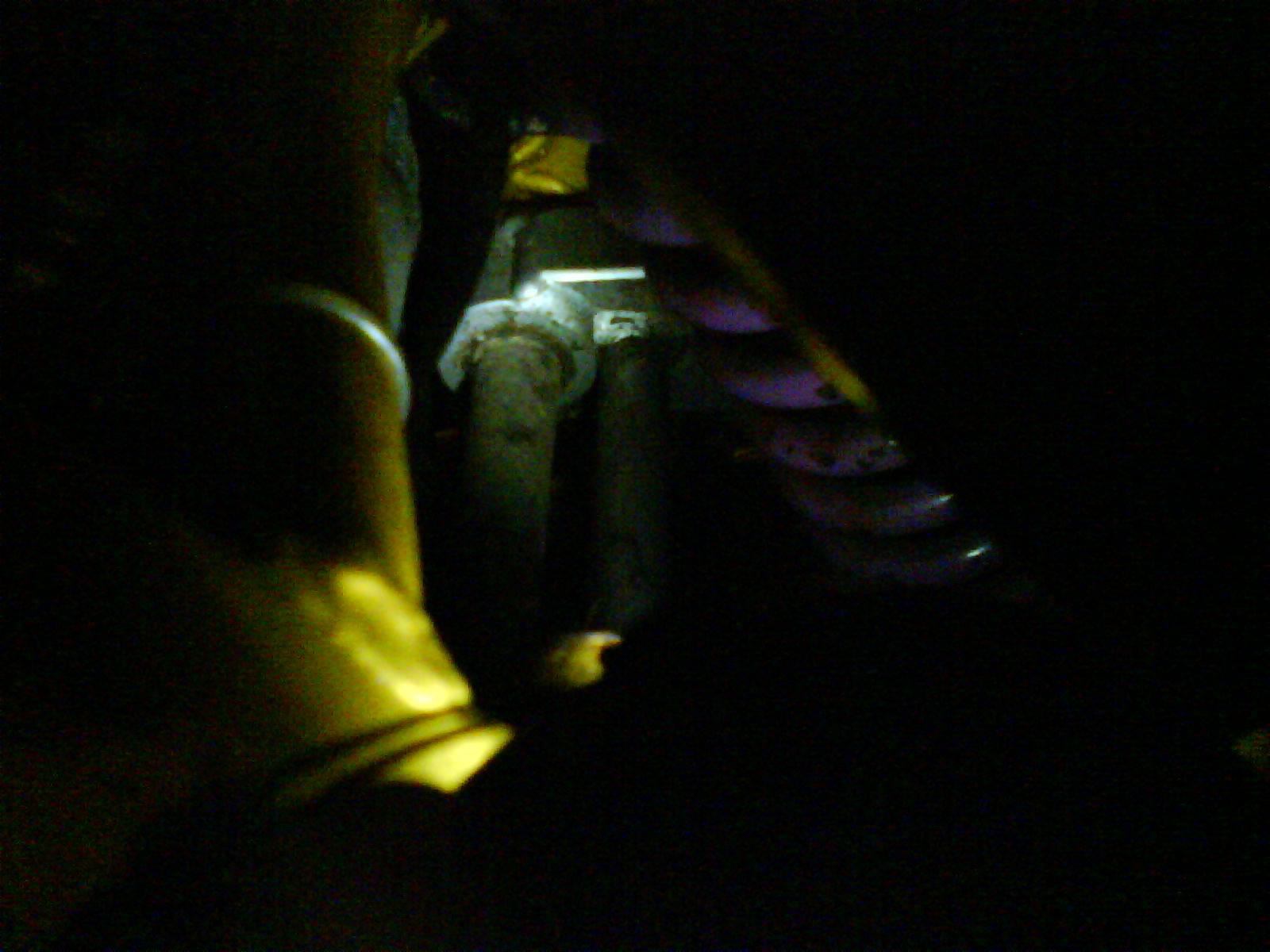

Ich habe keine "Nippel" gefunden.könntest du mir mal ein Bild von deiner Schwinge schicken?

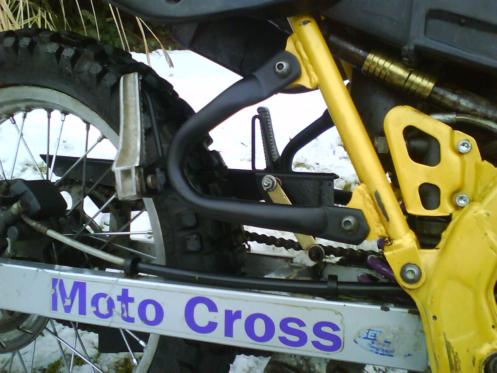

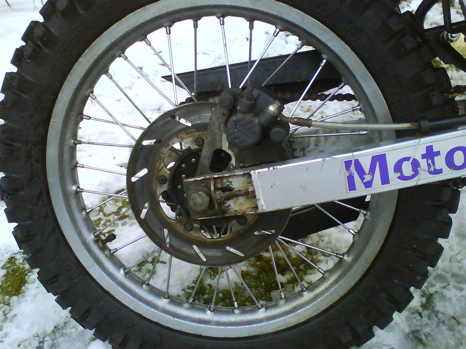

- technik-ostfriese
- Administrator
- Beiträge: 832

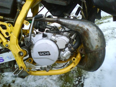

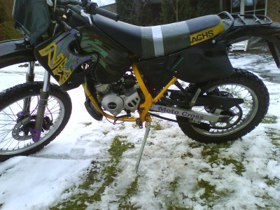

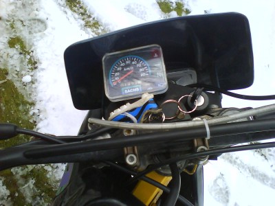

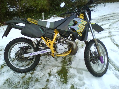

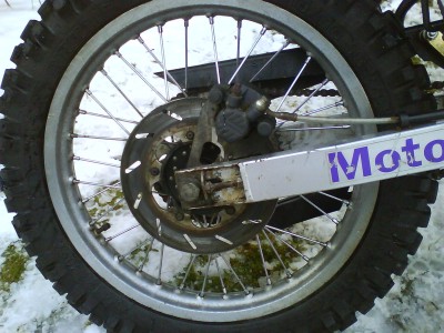

Re: Probleme mit der Kupplung, Schaltung, Vergaser und Auspuff
Hi Marvin,
also anhand der Bildern muss man sagen, dass deine ZX 50 noch sehr gut aussieht! Riskiere den guten Zustand bitte nicht durch "falsches" Tuning oder schlechte Wartung. Deine wirkt sogar besser als meine.
Ein paar Sachen sind mit aufgefallen:
- die Bremsscheiben würde ich gründlich mit Bremsenreiniger von Dreck und Rost befreien,
- dabei kannst du auch gleich die Bremsbeläge prüfen.
- um die Gabelholme würde ich einen Faltenbelag legen. So sind diese vor Dreck geschützt und halten deutlich länger. Du kannst auch prüfen, ob mit der Federung vorne etwas nicht stimmt. Dazu einfach mal versuchen etwas einzufedern und dann schauen, ob das Moped wieder ganz noch oben kommt. Wenn du dann das Lenker nach oben drückst und die Federung noch weiter "auseinander" geht und bei Entlastung in dieser Position bleibt, ist wahrscheinlich zu wenig Öl vorhanden und/oder die Simmeringe dahin...
- deine Kette scheint nicht richtig gespannt zu sein, der untere Kettenteil in der Mitte sollte ca. 25 mm Spiel nach oben haben, nicht mehr...
- irgendwie habe ich bei dir keine Kegelschmiernippel bei der Schwinge gesehen. Diese sitzen bei mir genauso wie auf dieser Zeichnung zu sehen ist (Teil Nr. 26)
Kannst du von diesem Bereich evtl. noch genauere Bilder machen? Die Schwinge hat aber kein Spiel zu den Seiten, wenn du das Hinterrad kräftig nach rechts und links drückst, wenn es kein Kontakt zum Boden hat?
Das Video müsstest du nun hochladen können...wenn es noch nicht geht, würde ich dich bitten mir das Format und die Größe des Videos zu nennen, dann würde ich es für dich freischalten...

Im Moment schneiht es ziemlich aber wenn es aufhört mache ich die Bilder von der Schwinge.

Bin mal auf die Bilder der Schwinge gespannt, denn fehlende Kegelschmiernippel habe ich noch nicht gesehen...

Mit der Schwinge schaue ich mal morgen,Rost möchte ich nicht unbedingt riskieren...

Ich konnte aber beim besten Willen keine Schmiernippel entdecken.

- technik-ostfriese
- Administrator
- Beiträge: 832
Hmm,
welches Baujahr ist denn deine ZX 50?
Ich könnte mir vorstellen, dass die Kegelschmiernippel irgendwann nachgerüstet wurden.
Zur Info werde ich heute Abend mal ein paar Bilder von meine Schwinge hochladen.
Bastler 92
- Beiträge: 232
- Registriert: 01.01.2010 20:46
Also in meiner BE steht,EZ 1995,aber auf dem Rahmen steht 1996.
An den Gummis rechts und links von der Schwinge ist aber noch "intaktes" Fett zu erkennen.
