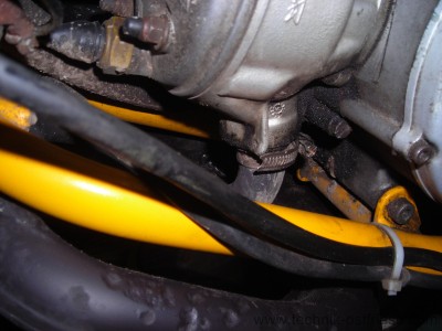

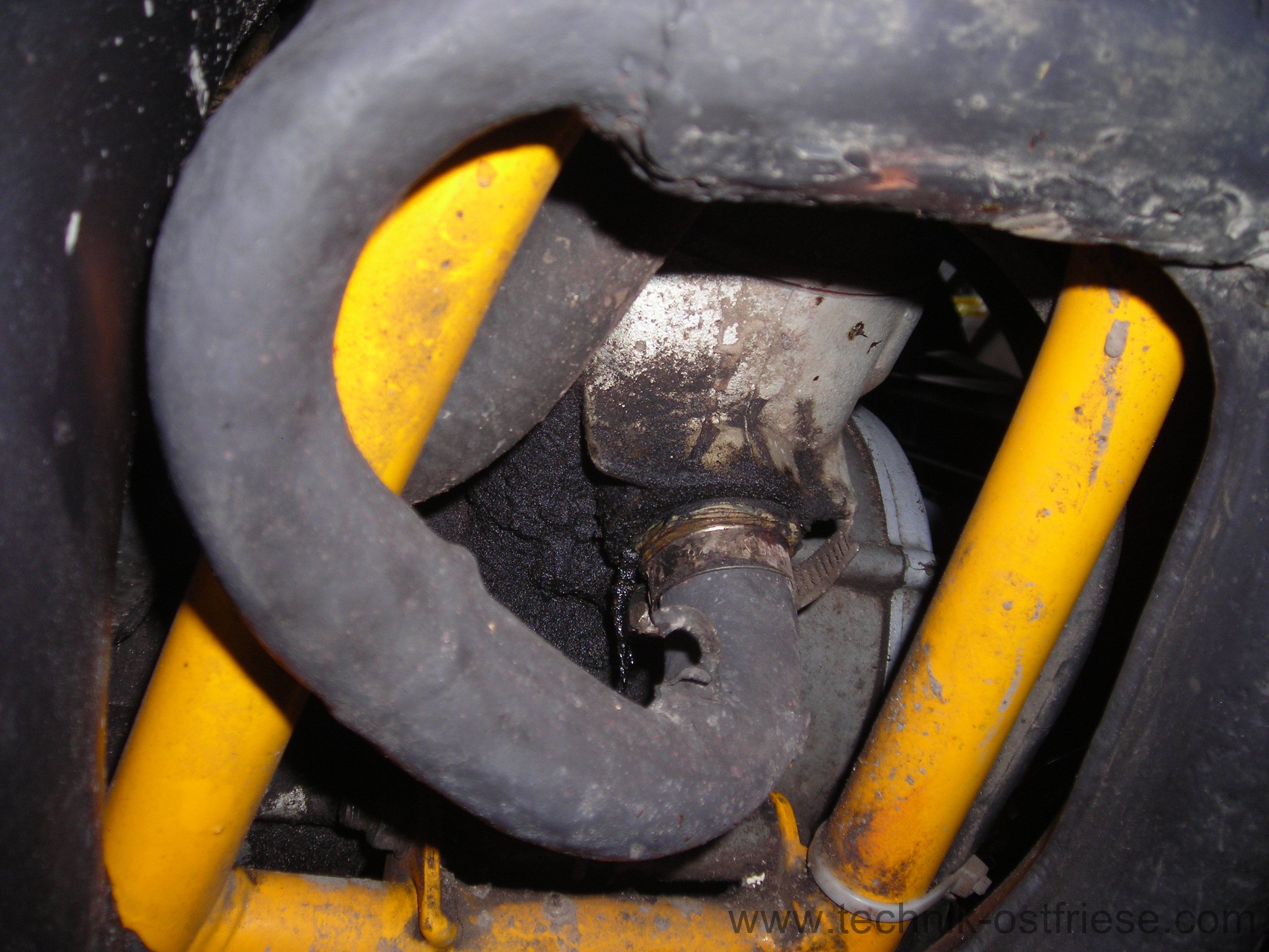

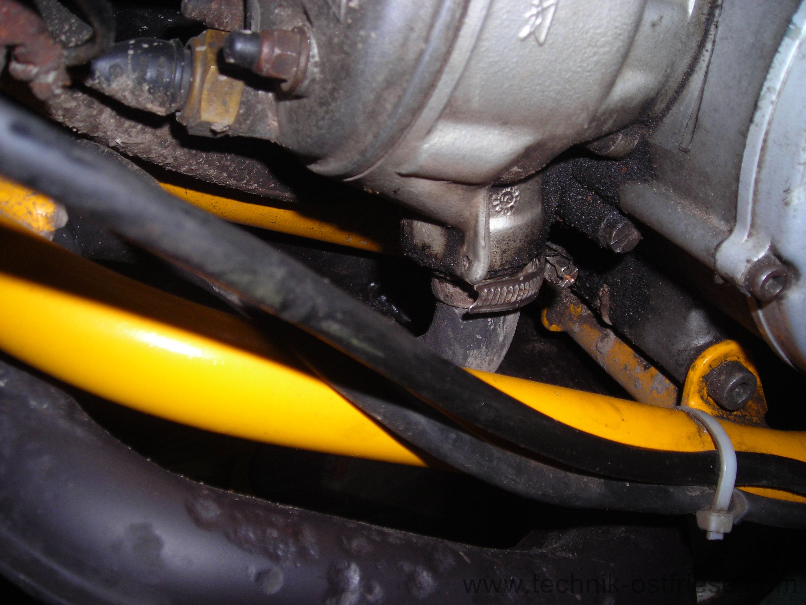

Was für eine Dichtung hast du denn zwischen Krümmer und Zylinder verbaut?

Für die Dichtung zwischen Auslass und Krümmer, habe ich zunächst den Viton O-Ring im Auslass ausgetauscht, den alten O-Ring und eine Schelle auf den Krümmer geschoben und das ganze dann mit Teflon gut abgedichtet und durch die Schelle befestigt. Hält prima.

kannst du vllt. ein Bild von deinem Krümmer mit der Dichtung machen?Wir haben teflon in der Pfanne aber als Dichtung?

habe mal die Bilder angefügt. Die Verbindung ist natürlich nicht 100%ig dicht aber so setzt sich der grobe Siff auch nicht im Auspuff zu. Und wie es sich für eine robuste Enduro gehört, dient der trockene Schmutz und das Öl sehr gut dem Korrosionsschutz.
