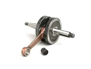

ich habe mich mit dem Verkäufer unterhalten ,er sagt dass meine Kurbelwelle kaputt ist .Kann ich das feststellen ohne sie auszubauen?
Beiträge: 9179
Re: Motor dreht nur bis 4000 Umdrehungen
ne kurbelwelle ist ein stück metall
du erzählst dinge
was bitte soll an so einem teil https://images-eu.ssl-images-amazon.com ... _QL70_.jpg
kaputt sein das die kompression verhindert
frage deinen verkäufer mal was an deiner kurbelwelle kaputt sein soll, son quatsch
dichtringe oder lager können defekt sein, um die welle defekt zu bekommen versuchs mit nem vorschlaghammer
falls das bei dem motor geht..kannst während der im stand läuft stoßweise ins polrad sprühen mit zb startpilot
wenn sich dann drehzahl senkt, ist es klar undicht richtung kurbelgehäuse
