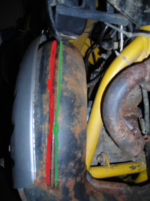

Hallo zusammen..
Kann mir jemand ein Bild schicken von der Auspuffbirne einer ZX 50 , wo genau sich der Kat befindet..
möchte das Ding nämlich loswerden :oops: .Ich weiss nur noch nicht wo ich genau aufflexen soll.
Danke im voraus ..
Peter

Servus Domi ,
ich bräuchte das Bild immer noch... sonst müsst ich ja den ganzen Auspuff auflexen um zu sehen wo des Ding ist.
Danke
Grüsse
Peter

ich würde an der grünen Linie öffnen
meiner wurde an der roten gemacht
du musst also mit einer Millimeter Trennscheibe genau an der kante schneiden
ich würde alles raus holen wen er schon mal offen ist
dann alles wieder zusammen schweifen und mit einem Auspufflack oder einer hitzebeständiger Farbe lackieren
meiner ist leider nach dem Winter 2010/2011 verrostet aber das behebe ich noch
und eine neue Dichtung am Zylinder anbringen
