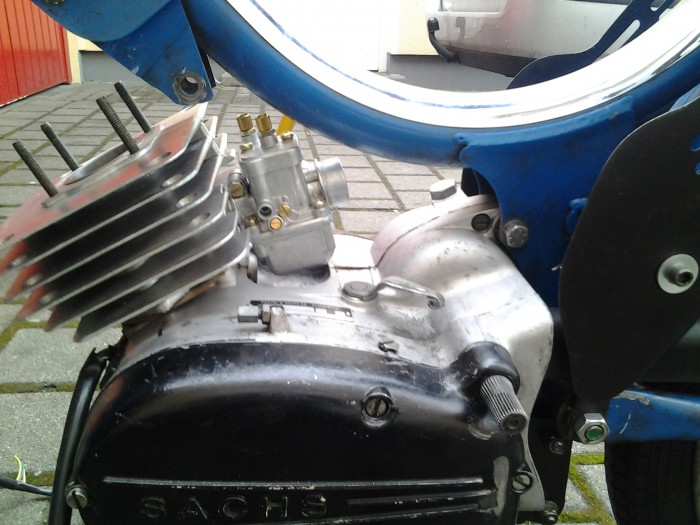

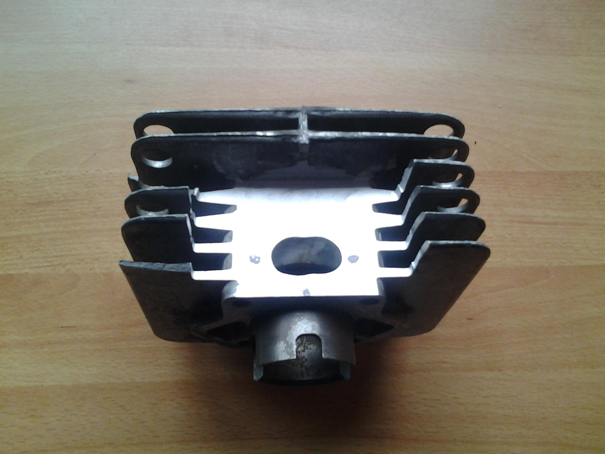

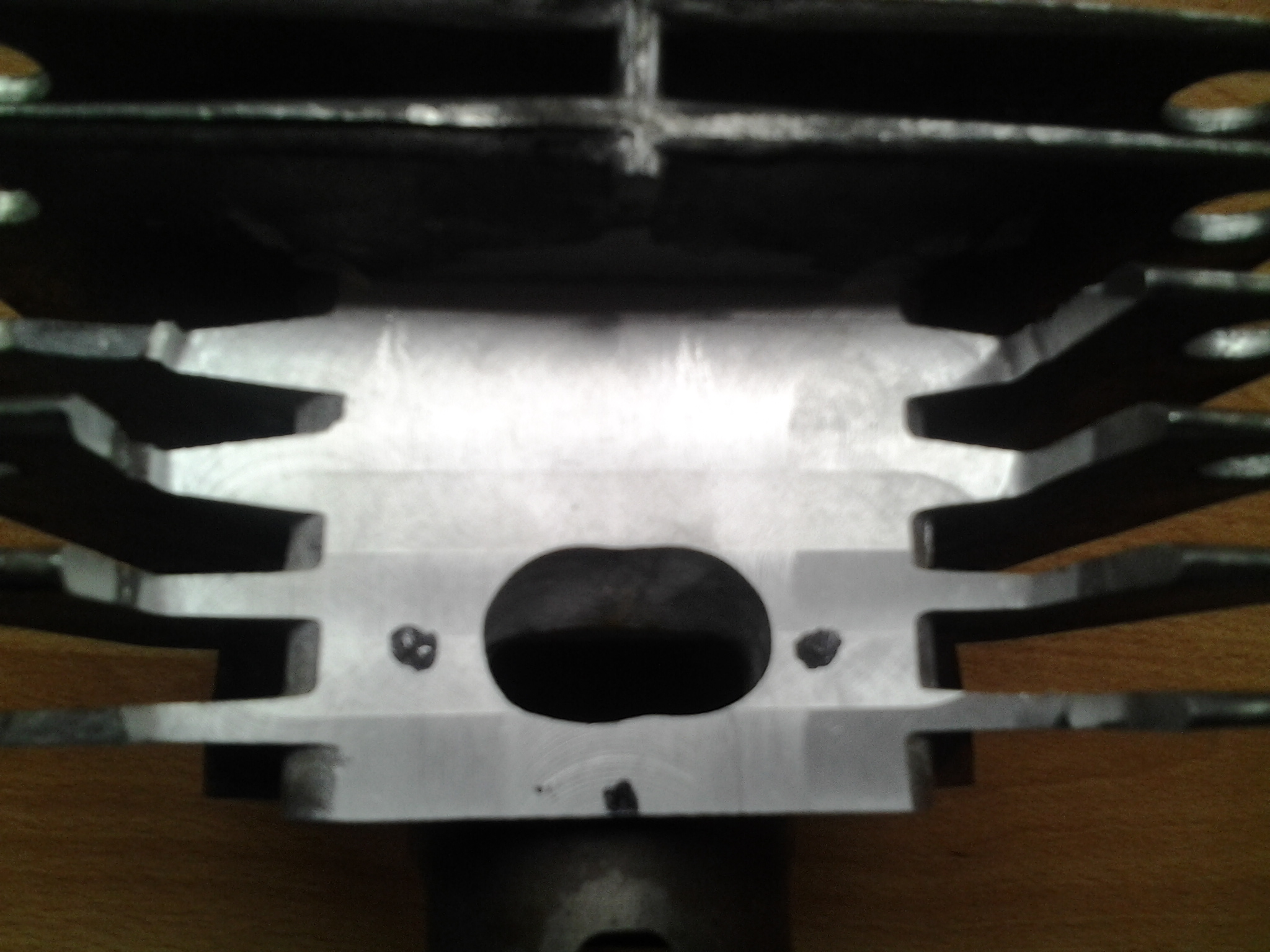

hier mal ein Versuchszylinder so bearbeitet, wie ich es mit dem 60ccm Zylinder machen (machen lassen) werde:
Im unteren Bild sind an den beiden schwarzen Eddingpunkten zu erkennen, wo die Vergaseraufnahme gebaut wird.......müsste haarscharf an den Zylinderstehbolzenlöchern vorbei gehen :crazy:
Beim 60er Zylinder müssen nur die drei unteren Kühlrippen entfernt werden, da der Bing 17/15 (den ich nun verwenden werde!) kleiner als der originale 16er BVF-Simson-Vergaser baut
Zudem muß noch ein "Adapterkeil" von ca. 15° Neigung zwischen Zylinder und Vergaser plaziert werden, sodass der Vergaser auch die richtige Neigung (in Richtung Motorgehäuse, weg vom Rahmenrohr der MP4) bekommt.

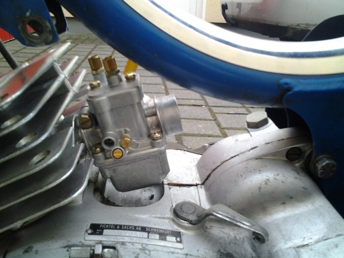

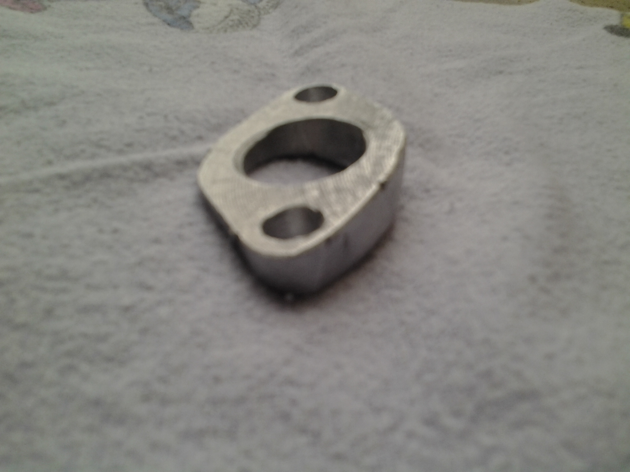

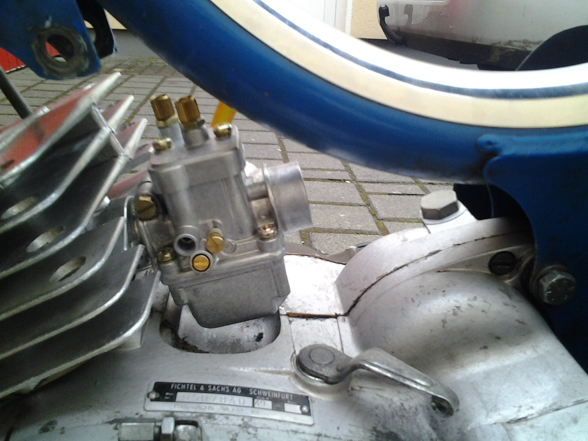

Hier ist auf dem Bild der "Keil", welcher zwischen Ansaugstutzen und Vergaser verbaut wird, um den Vergaser in einen günstigeren Winkel verbauen zu können:
Hier der "Keil", Ansaigstutzen nebst Vergaser:

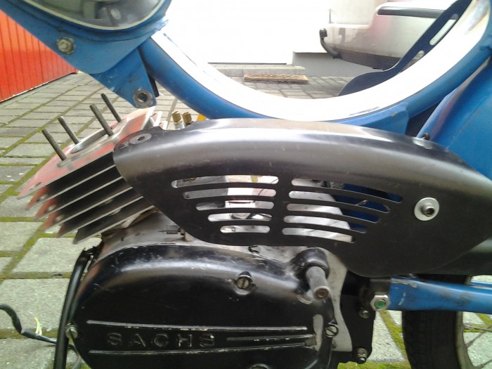

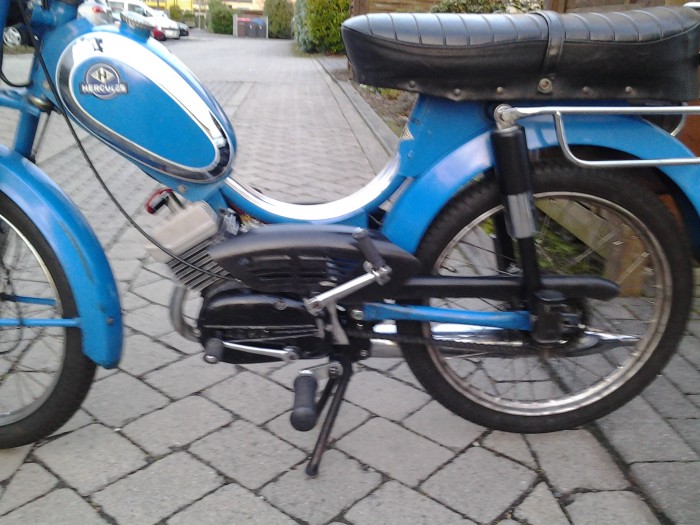

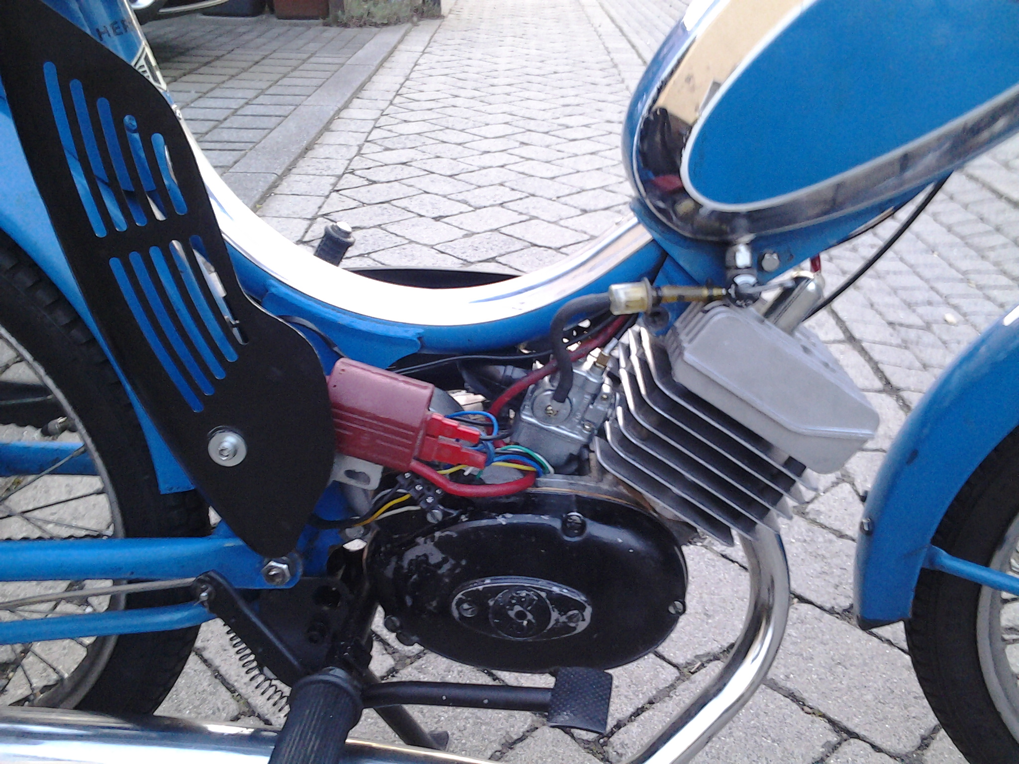

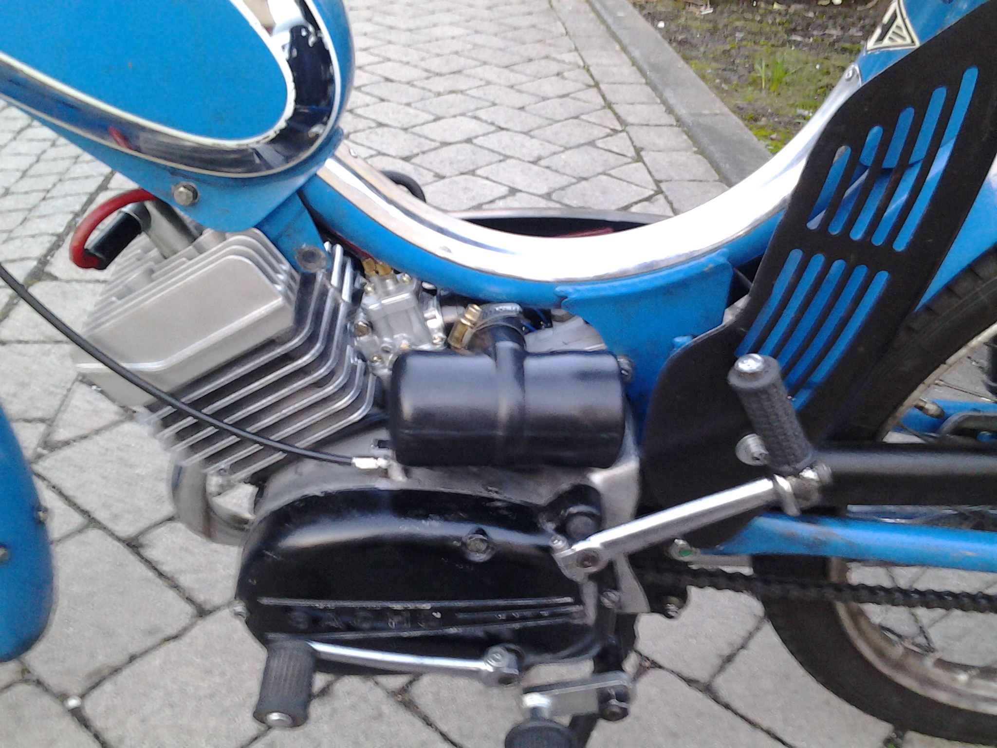

Hier mal mit Seitenverkleidung:
So in etwa soll es mal aussehen................ ist aber alles nur pro forma zusammengesteckt!

Als nächsten Schritt wird nun "irgendwie" der Luftfilter und die Zündung verbaut............beides wird unter den schwarzen Seitenverkleidungen plaziert.

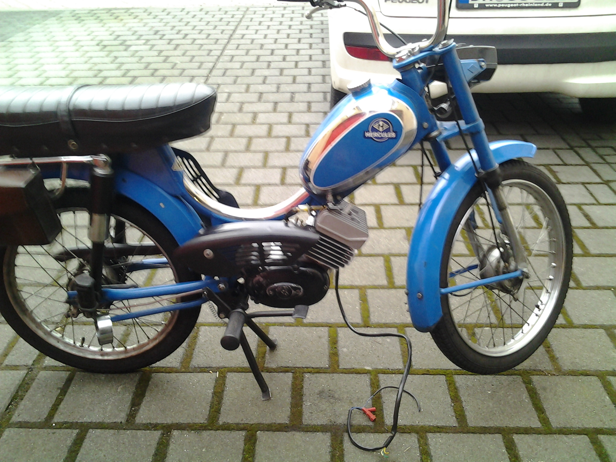

na da schlug mein Schrauberherz aber hoch..........der Motor hat zum ersten mal gebrummt!!!! :crazy: :crazy: :crazy:
Zwar nicht lange, weil der Benzinschlauch tropfte, ohne Luffi und alles nur "mal so eben" zusammengesteckt war, aber die Versuchung war einfach zu groß, nachdem ich die Zündung mal angeschlossen hatte, den Motor einmal zu hören! .......die restlichen "tausend Kleinigkeiten" werden wohl noch einige Wochen in Anspruch nehmen, aber die Motivation ist seit heute nochmals gestiegen :thumbup:
Sah so leider etwas bemitleidenswert aus, aber SIE HAT GEBRUMMT!!! :clap: :clap:

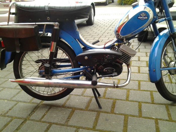

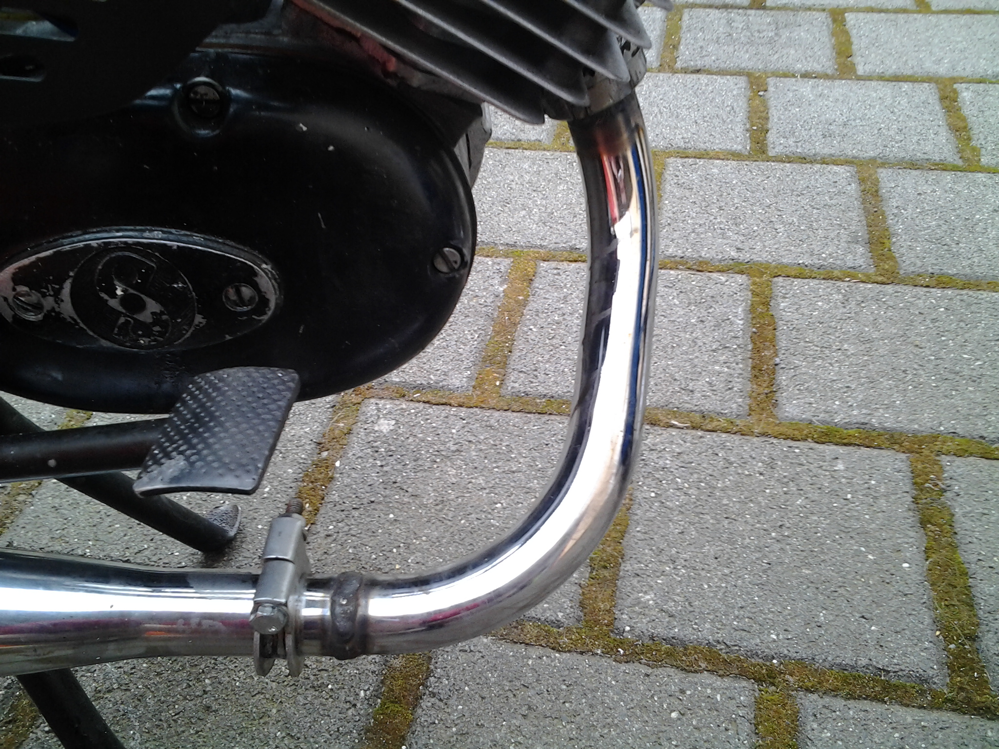

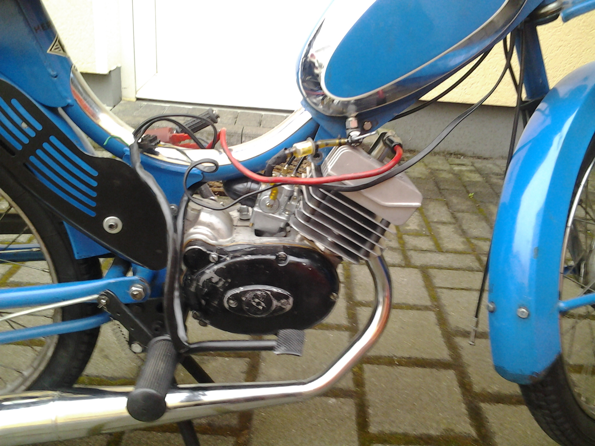

Da mir der Krümmerverlauf nicht so sehr gefiel........und dadurch der Auspuff sehr weit nach unten baute, habe ich nun dies hier verbaut:
Der Krümmer ist am Zylinderflansch nun um einige cm gekürzt und auspuffseitig um einige cm verlängert.
Nun kann der Auspuff schön nahe an der Maschine verbaut werden und durch die "auspuffseitige Krümmerverlängerung" kann ich den Drehmomentverlauf spürbar beeinflussen :thumbup:

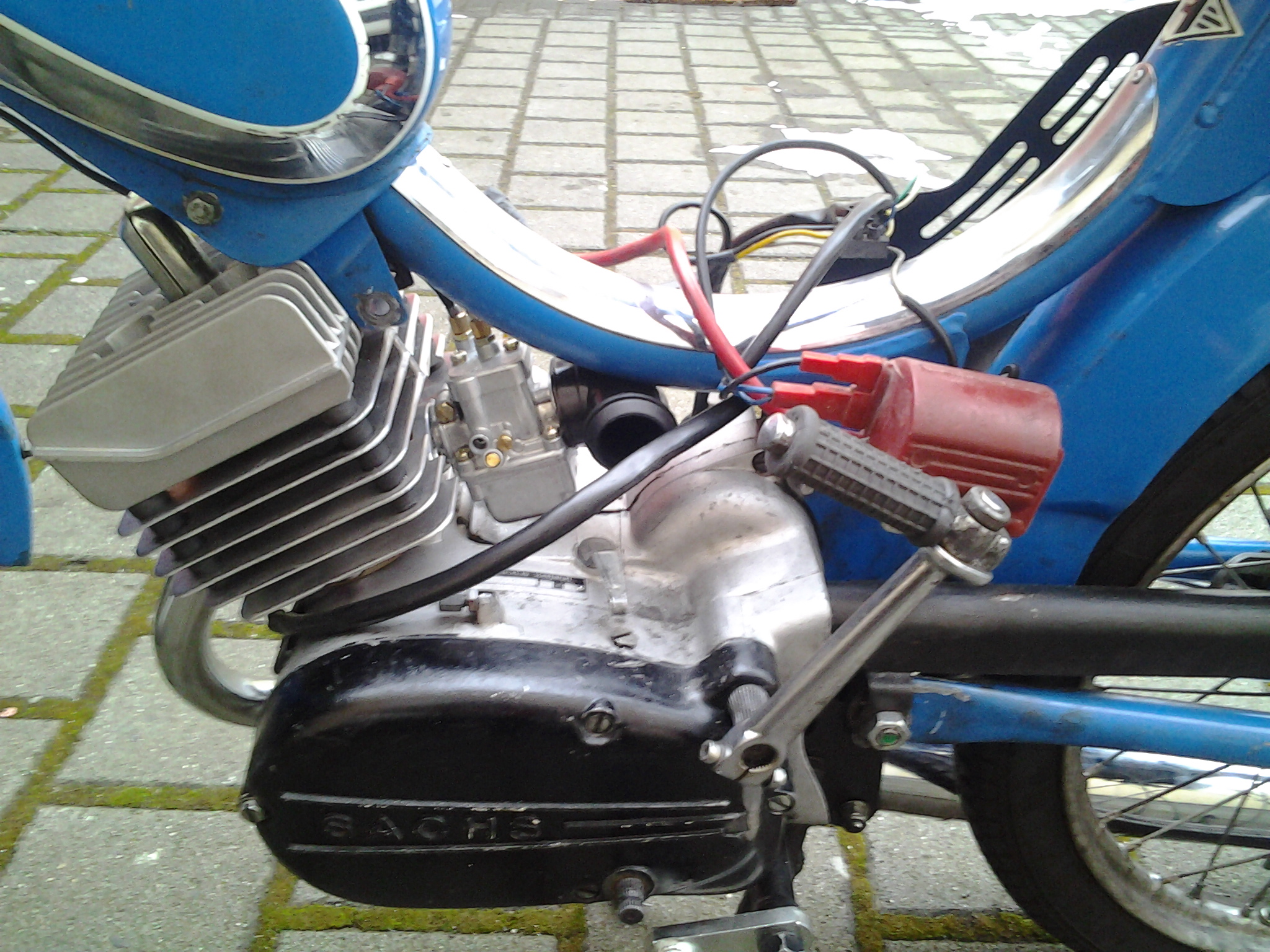

Zudem habe ich ein weiteres angeschrägtes "Distanzstück" + eine weitere dicke Pappdichtung zwischen Zylinder und Vergaser verbaut, sodass nun der Vergaser nicht nur ca. 10mm weiter vom Zylinder positioniert ist, sondern auch die Vergaserposition nicht mehr so schräg ist.
Sinn der Übung ist, dass sich leider im Alltagstest herausgestellt hat, dass bei betriebswarmen Motor selbiger binnen ein paar Sekunden aus ging..........war "voll nervig" im Stadtbetrieb! :thumbdown:
Mal schauen, ob Besserung eintritt!

Beide Maßnahmen, sowohl an der Kupplung, als auch am Vergaser, machen sich positiv bemerkbar! Die Kupplung hält spürbar besser.......auch wenn ich vermute, dass sie mit der 60ccm-Leistung von 4-5PS bereits am Limit ist! Viel mehr wird wahrscheinlich nicht gehen :thumbdown: (ja jaaaa, ich weiß, aber ich hab immer noch die 70ccm im Hinterkopf :angel: :roll: )
Duch den nahezu waagerechten Einbau des Vergasers hält nun auch das Standgas..........zumindestens eine Rotphase an der Ampel! :clap:

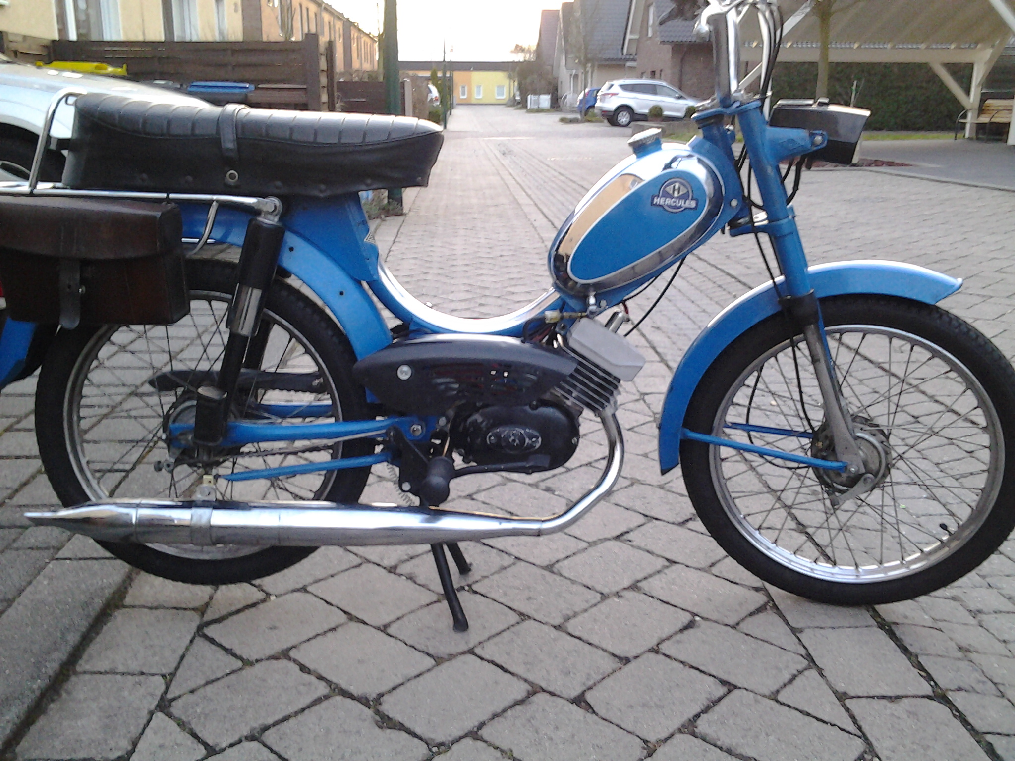

............ich habe es getan!
70 statt 60ccm habe ich nun verbaut. Da ich noch am einfahren bin, kann ich noch nichts Konkretes berichten, jedoch hält die Kupplung leider, trotz den stärkeren Kupplungsfedern von Klaus Hormes nicht :twisted: :thumbdown:
Das bereits vorhandene Drehmoment ist einfach zu hoch, selbst wenn die Kupplung Betriebstemperatur hat hält der Kraftschluß nicht!
