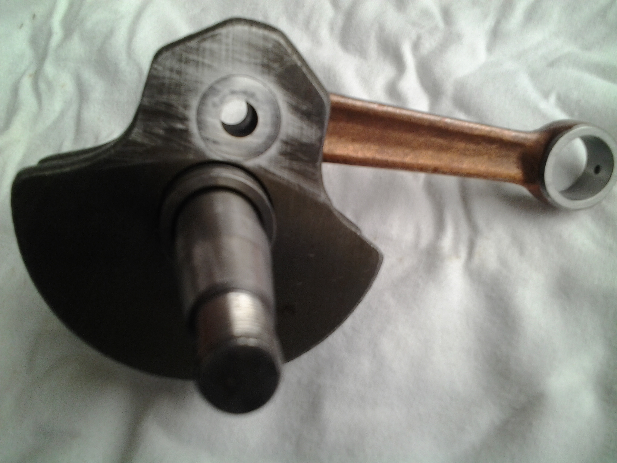

Heute konnte ich endlich die fertige Welle abholen.....gut verpresst und gewuchtet
Bis auf weiteres habe ich nun alle Teile zusammen und die nächsten Arbeiten können dann durchgeführt werden. Zuerst werde ich gemäß der/den Simson-Zylinderfußdichtungen die Überstromkanäle des Motorgehäuses anpassen, was ich zur Abwechslung mal selbst erledigen kann

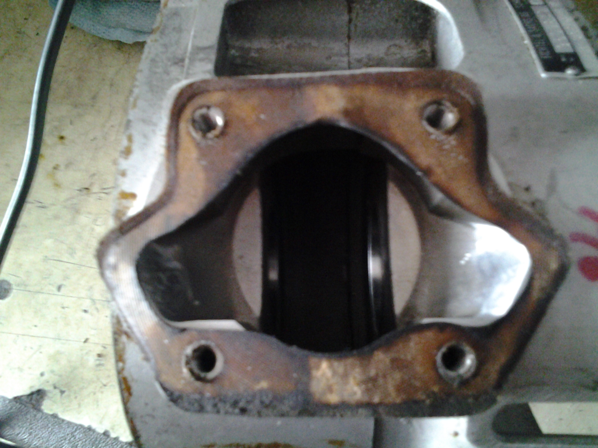

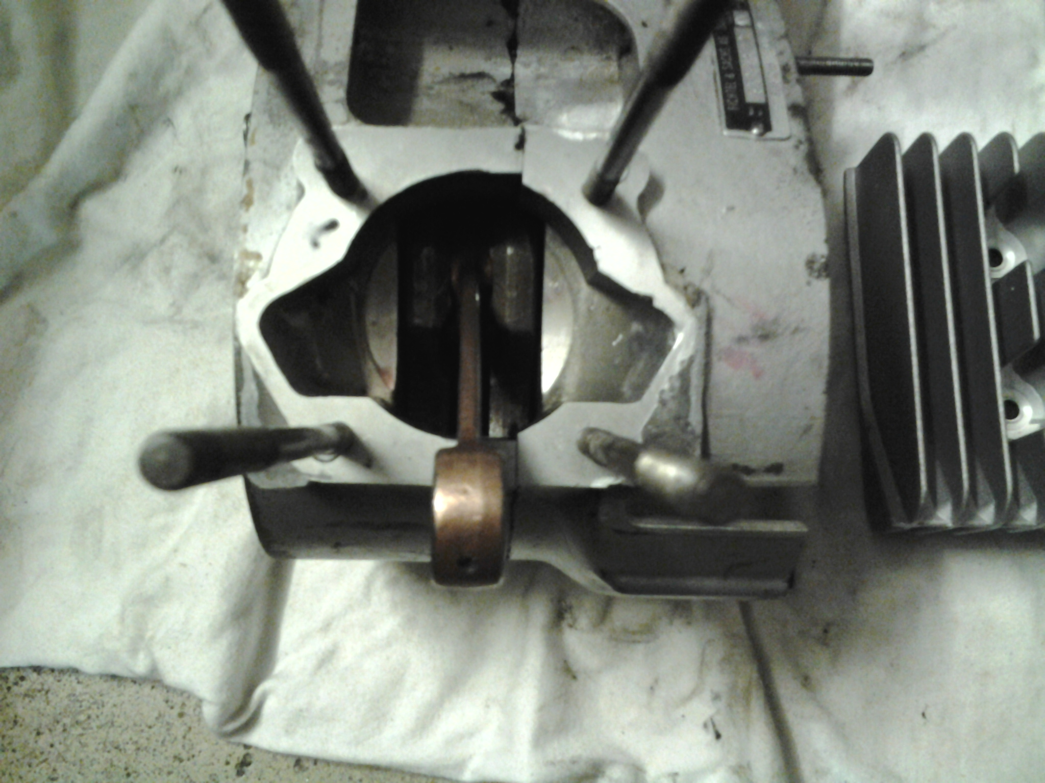

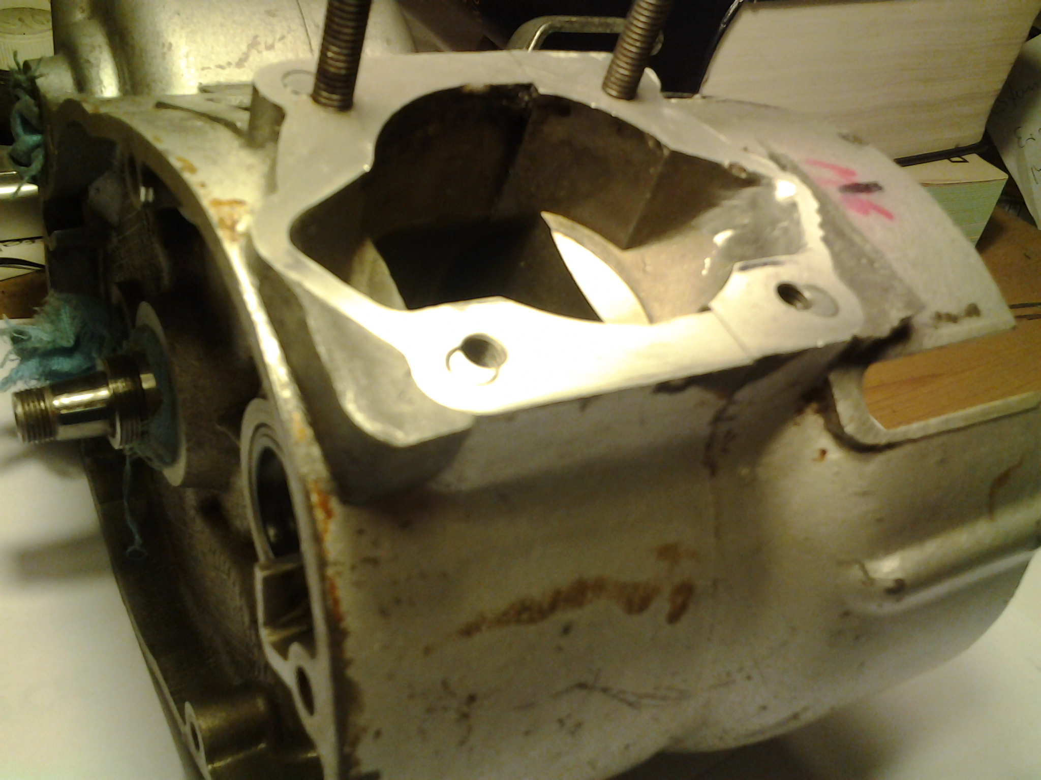

Re: Hercules MP4, Umbau

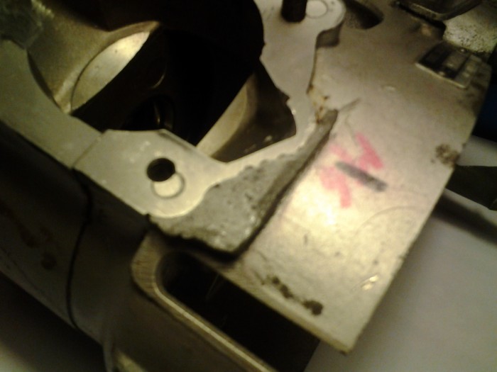

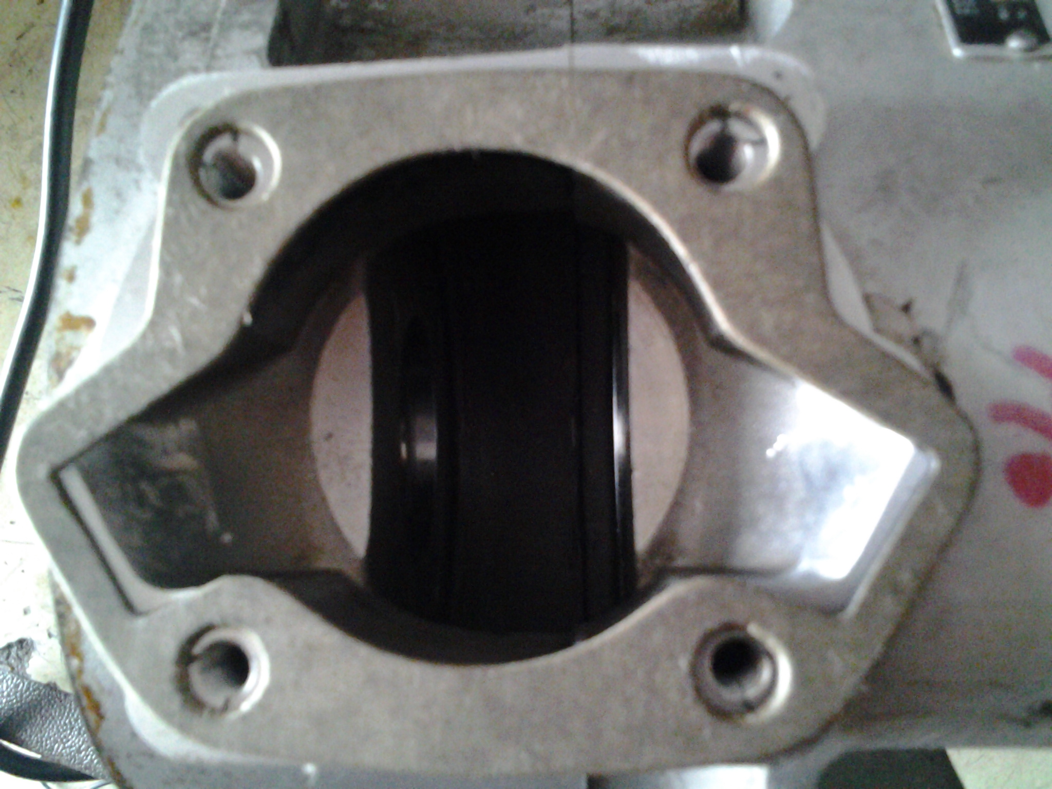

so wie auf den letzten beiden Bilder (mit gutem Willen ) zu erkennen ist, baut der Simsonzylinder bzw. die Zylinderfußdichtung nach beiden Seiten sehr weit nach außen. Die Zylinderfußdichtfläche vom Motorgehäuse würde viel zu schmal werden, daher muß sie mittels Flüssigmetall an den Engstellen verbreitert werden. Dazu benutzte ich von der Fa. Loctite das Metall Set 3475A/3475B.
Nun werde ich das Flüssimetall noch einige Tage durchtrocknen lassen, dann kann ich es auch mit dem Dremel bearbeiten bzw. auch die Überstromkanäle am Motorgehäuse an den Zylinder anpassen, sodass möglichst keine strömungsungünstige Kanten verbleiben. Zudem sind auch "werksseitig" noch Kleinigkeiten wegzudremeln, welche sich ungünstig auf den "flow" auswirken.

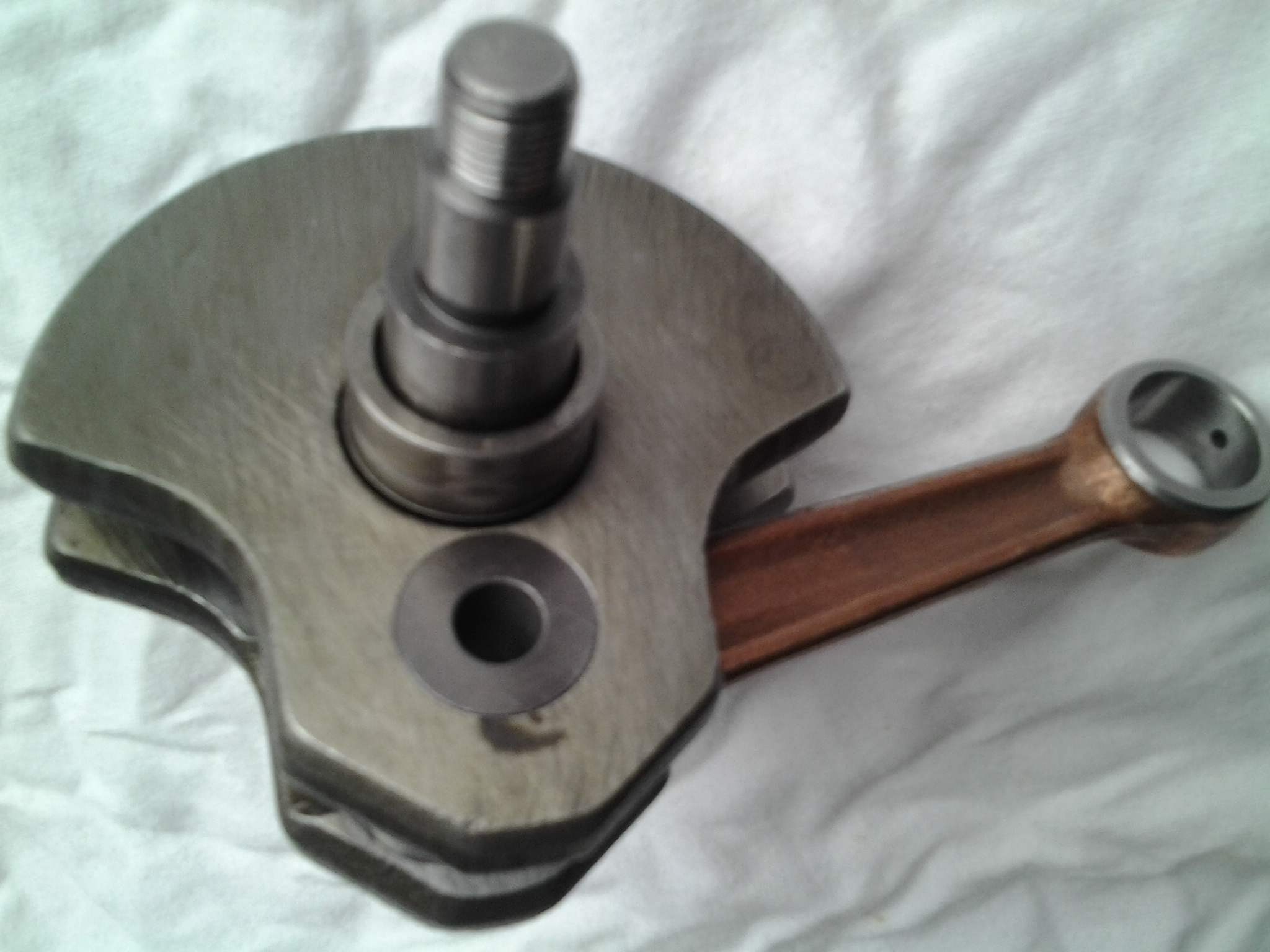

sooo, das Motorgehäuse ist soweit fertig.
Bei der Montage der Kurbelwelle ist aufgefallen, dass sie wunderbar auspendelt.........gut so!
Leider hat die Welle jedoch ca. 0,45mm Axialspiel , welches natürlich ausgeglichen werden muß. Also, alles wieder auseinander!

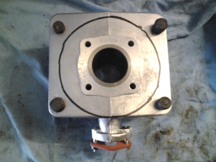

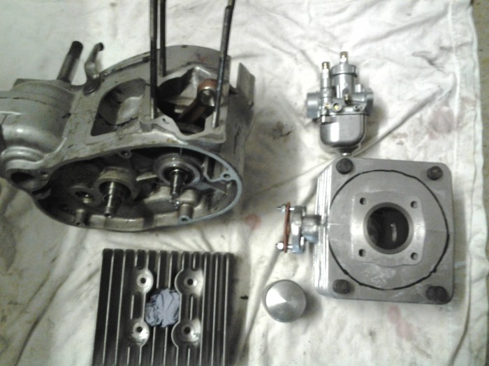

Hier mal den 60ccm Simson Zylinder, den ich verbauen werde. Ich habe darauf mal einen Sachs LKH-Zylinder abgezeichnet um zu zeigen was alles an Material abgearbeitet werden muß, das der Zylinder unter die Gebläseverkleidung passt.

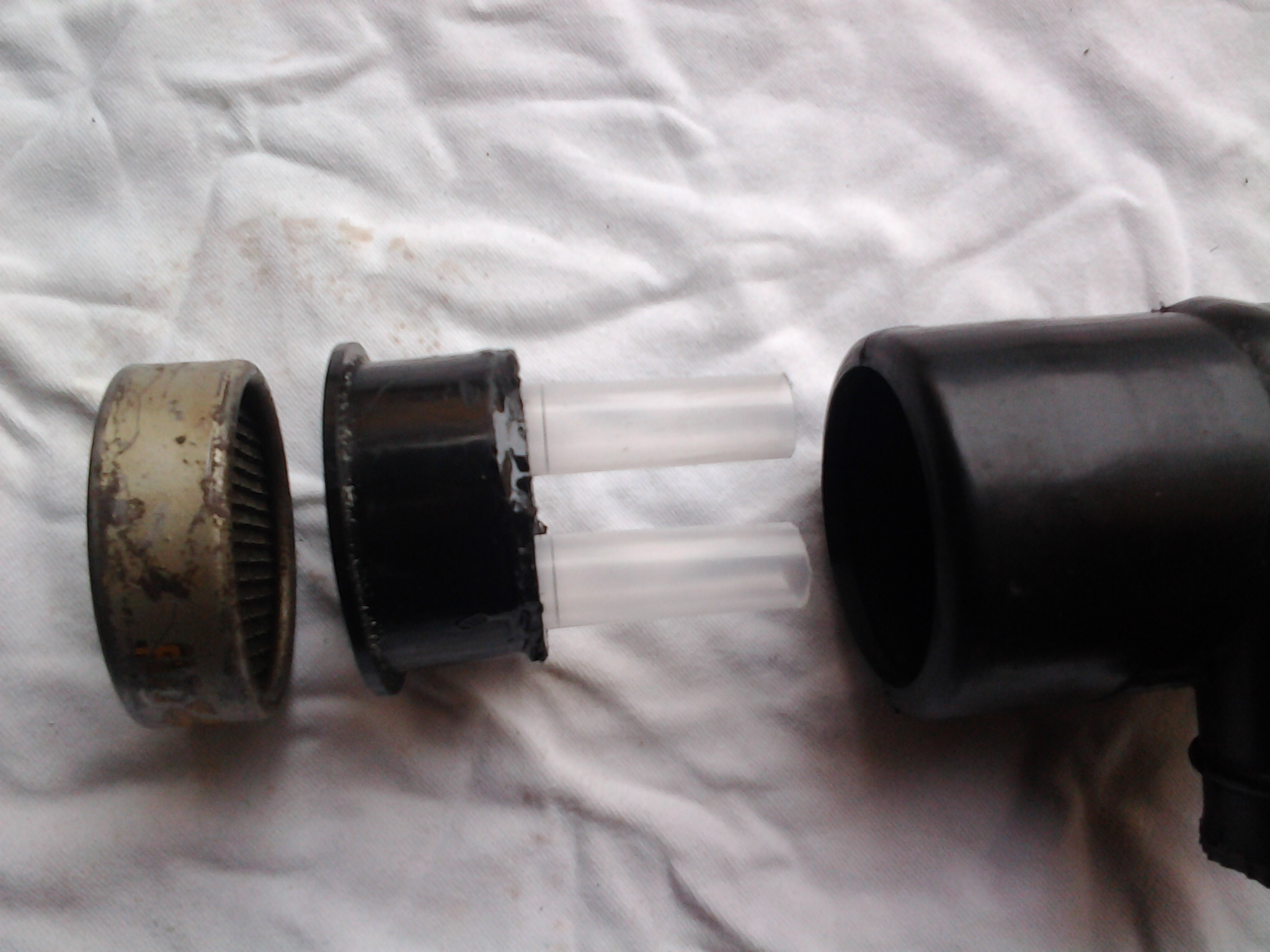

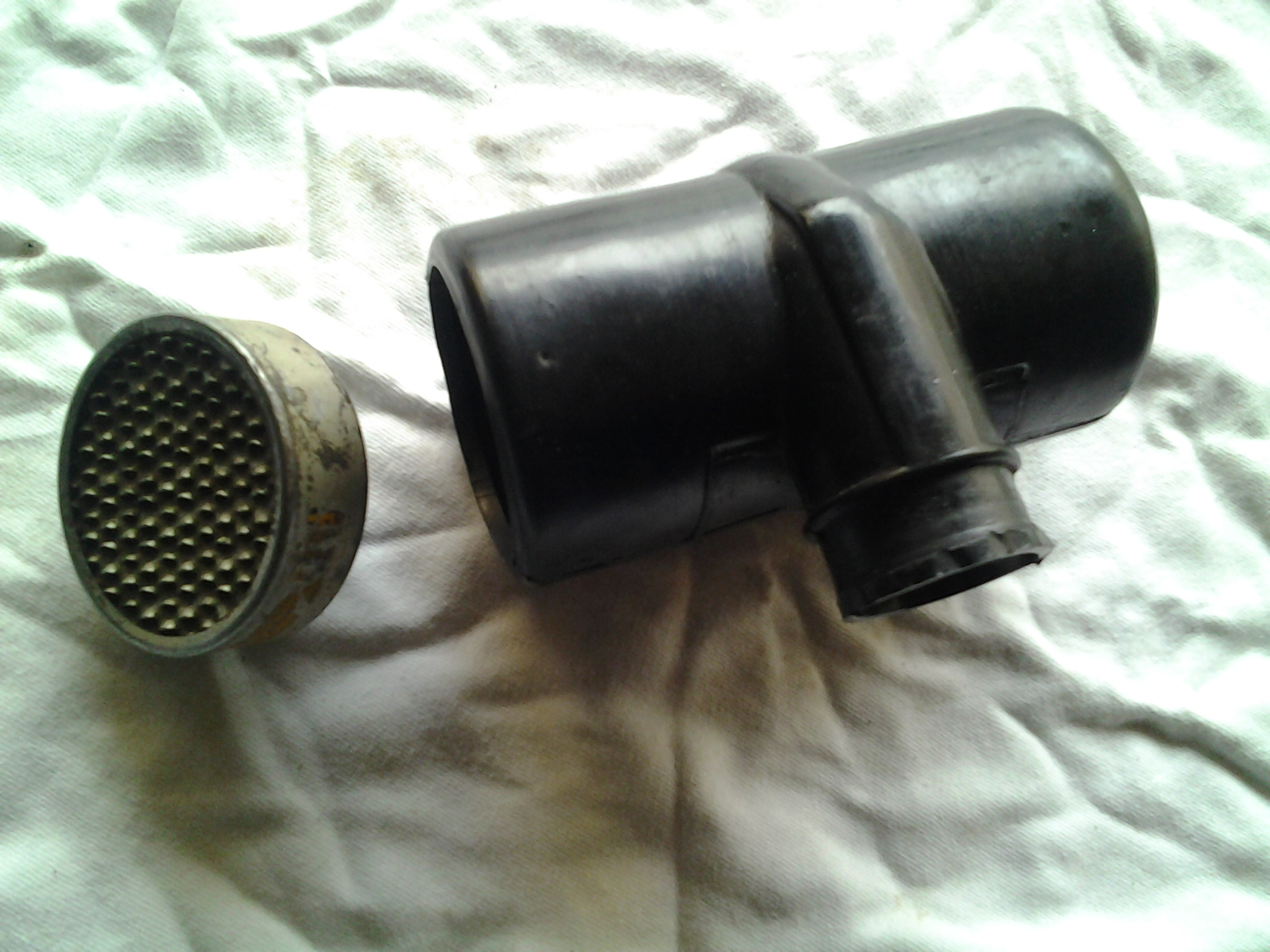

da ich mal wieder aufs Material warten muß, habe ich mir mal den Luftfilter vorgenommen.
Ich werde einen Luftfilter von einer älteren Simson verbauen.
Da ich jedoch bereits mehrfach gelesen habe, dass dieser in der alten Simson "Vogelserie" oft bzgl. der Lautstärke zu Unmut geführt hat, habe ich mal etwas gebastelt.
Die "Röhrchenanlage", Bauprinzig auch von den Kart-Ansauggeräuschdämpfern, wird das Ansauggeräusch auf jeden Fall reduzieren, ob dies allerdings ausreichend dämpft, wird sich erst in der Praxis zeigen!
Verbaut habe ich zwei Rörchen a ca. 14mm Durchmesser...........bei einem 16er Vergaser sind dies fast exakt das 1,5 fache an "Ansaugfläche".........also diesbzgl. alles in Butter!
Zur Abwechslung möchte ich auch an dieser Stelle nochmals betonen, das dies alles NICHT legal im öffendl. Straßenverkehr verwendet/verbaut/benutzt werden darf!

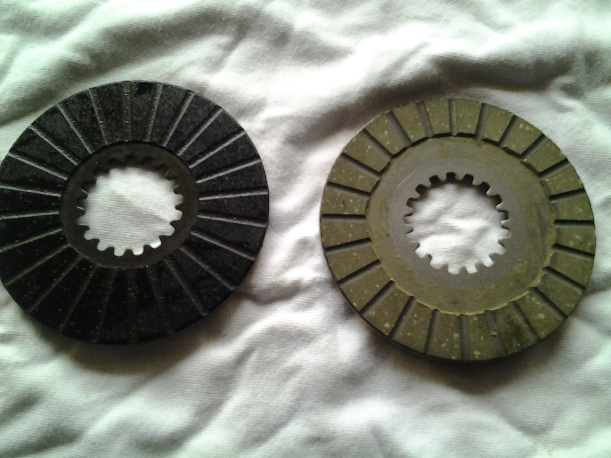

Bezüglich der Kupplung habe ich ebenfalls schon etwas geschrieben..........
Da ich keine Drehbank habe, "schnitzte" ich mal etwas an den Belägen herum.....bestimmt nicht professionell, aber für einen ersten und zweiten Eindruck offendlich ausreichend!

also lange Rede, kurzer Sinn..........heute kamen endlich die bestellten Kurbelwellenlager und Wedis von mopedparts. de.
Motor wieder auseinander genommen, alte Lager raus, neue Lager und Wedis rein...........und hoffendlich alle "Innereien" wieder in richtiger Reihenfolge montiert/plaziert.
Als nächstes kann nun, sobald ich Lust und Zeit habe, der Zylinder "angepasst" werden.............ebenso der Zylinderkopf!
Beim Zylinder spielt das Aussehen keine große Rolle, da er vom Gebläsemantel verdeckt wird. Anders siehts da schon beim Kopf aus.........da ist Feingefühl und ein künstlerisches Händchen gefragt, was bestimmt nicht meine Stärke ist
Ratschläge/Anregungen/Vorgehensweisen.........nehme ich da gerne entgegen!
Das Problem mit der Vergaser- und Luftfilterpositionierung wäre dann der darauffolgende Schritt.

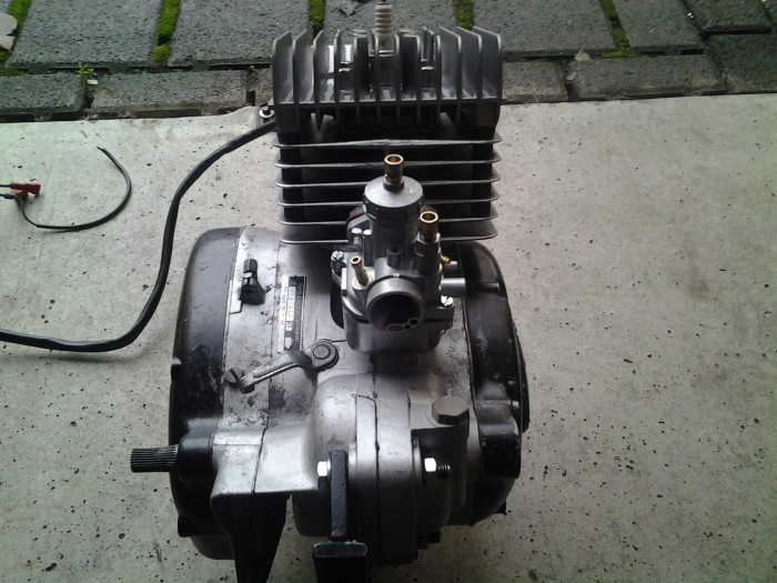

so, die Kupplungsseite vom EKF-Motor habe ich heute soweit fertig gestellt.
Den Zylinder habe ich einfach mal auf den Motor gesteckt und siehe da.....ich benötige noch einen Zylinderfuß-Spacer von 5mm....ja ja, genau die 5mm, um welche ich das Pleuel verlängert habe. Daran hatte ich wirklich überhaupt nicht mehr gedacht! Für`s Bild habe ich einfach mal zwei 5mm starke Alustücke untergelegt, um mal die Quetschspalte zu messen........ca. 1,2-1,3mm....genau richtig!
Ich finde, dass dies (also die "fahrtwindgekühlte Version") garnicht mal soooo schlecht aussieht.......oder was meint ihr dazu??

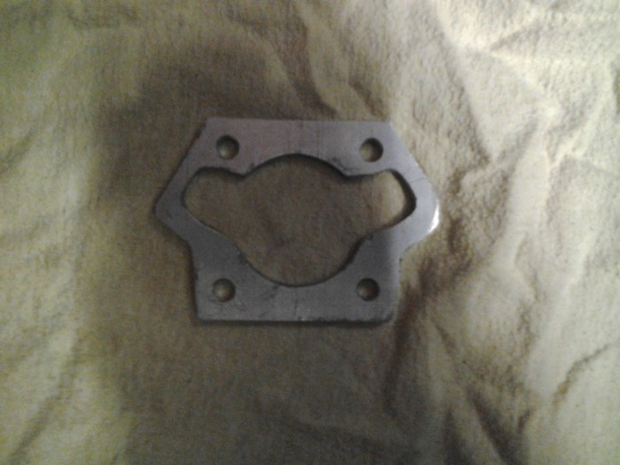

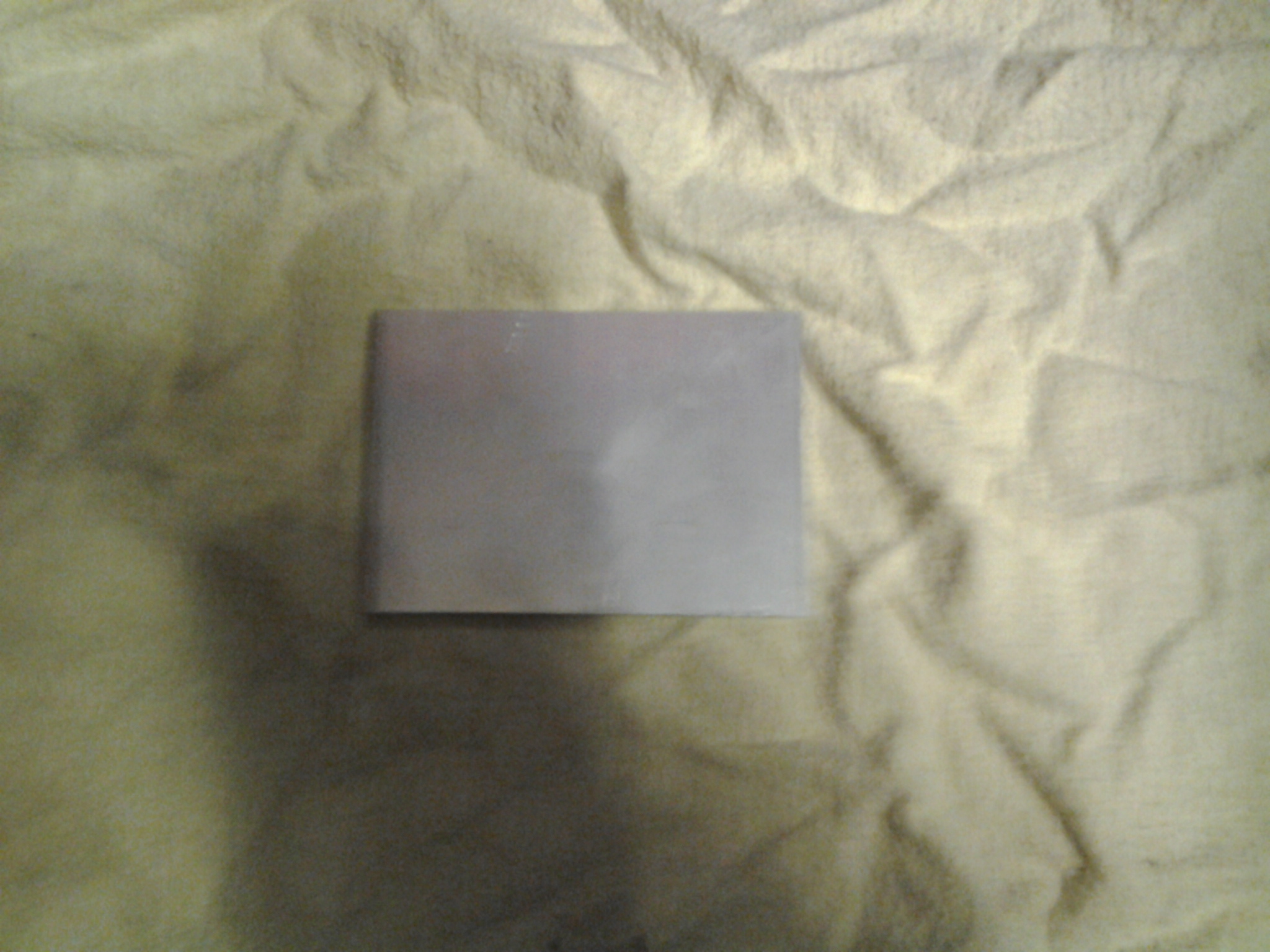

100 x 70 x 5mm Aluplatte als Zylinderfußspacer, um das um 5mm längere Pleuel auszugleichen.......vorher:
........und nachher:

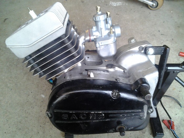

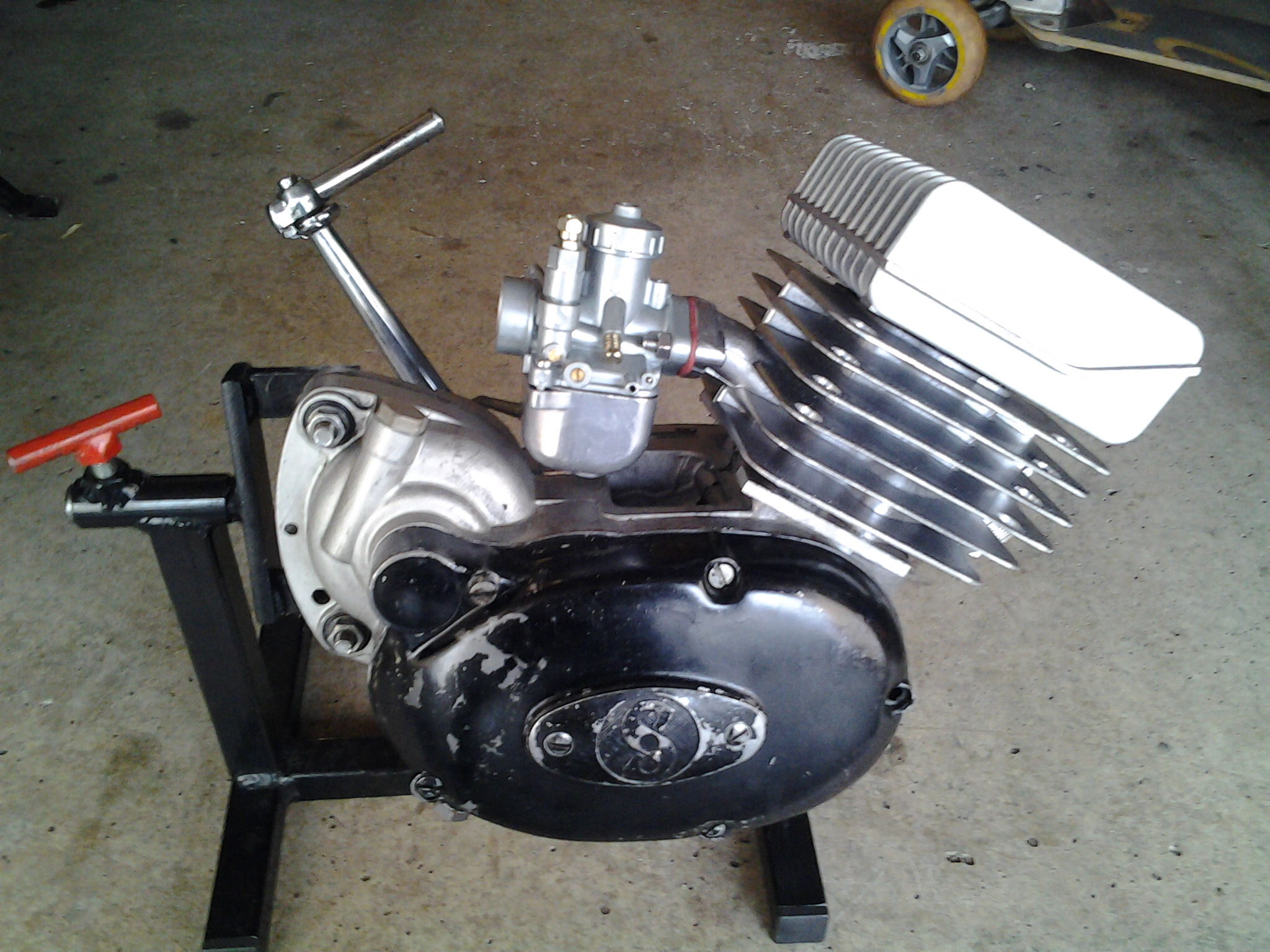

für`s erste ist`s vollbracht!!!
Der Motor ist nun einbaufertig. Heute sind die (vorerst ) letzten Teile eingetroffen, sodass ich Zündung (ca. 1,5mm vor OT) und Zylinder vollständig verbauen konnte.
Sobald ich Lust und Zeit habe, wird dieser Motor mal in die MP4 verbaut. Dann wird sich auch zeigen, wieviel Platz nun tatsächlich für den Vergaser/Luftfilter vorhanden ist, ob der Zylinder irgendwo aneckt, etc.!!

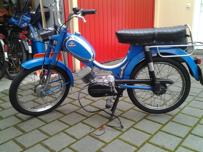

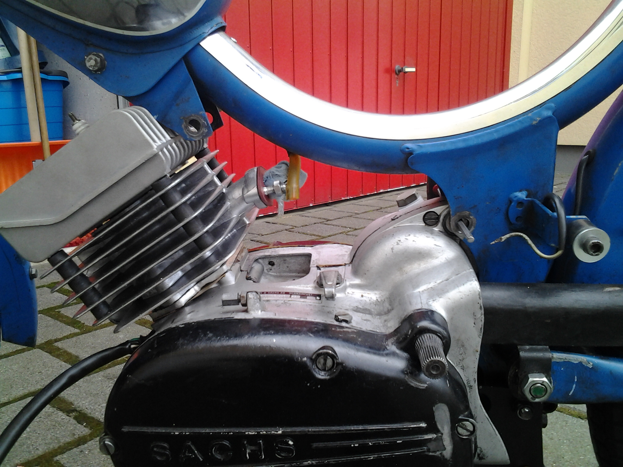

hier mal zwei Bilder mit dem neuen EKF-Motor an der MP4........... der Zylinder stößt an den Verkleidungshalterungen unterhalb des Tank an, sodass der Motor noch nicht richtig in beide Motorhalterungen passt.
Jedoch ist hier schon sehr gut zusehen, dass der vorgesehene Vergaser so nicht genügend Platz hat...............Mist!!
Mal sehen wie ich weitermache:?:

das ist nun natürlich doch sehr unschön, dass es nicht direkt passt, aber es ist sicherlich auch keine unlösbare Aufgabe - hoffe ich zumindest.
Kann man evtl. mit zusätzlichen Stahl-Winkeln arbeiten, sodass der Rahmen so wie er ist, nicht verändert werden muss?
Wie auch immer, der Ausgang interessiert bestimme alle Mitleser.
Viel Erfolg und Grüße,

unlösbar war (!) es bestimmt nicht....ne ne, der Motor passt nun in die originalen Motorhalterungen......ein bischen hier gebogen, ein bischen da geschoben, schon hats gepasst
Was mir immo noch fehlt ist eine zündende Idee, wie ich den Vergaser positioniere, unter Beibehalt der originalen Motorverkleidung! Der Vergaser nebst Luftfilterung soll möglichst unter die Motorverkleidung, sodass man die Technik nicht bzw. kaum sehen kann!
Der von mir ausgesuchte 16er BVF-Simson-Vergaser baut relativ groß, evtl. muß ich leider auf einen kleineren Vergaser umrüsten?!
Leider habe ich damals meinen 15er Bing Hercules-Tuning Vergaser verkauft..............ich meine (!!), dass dieser für den 15er Durchlass relativ klein baut..........ich kann mich aber leider nicht mehr so recht erinnern!
Vielleicht hat einer von euch so ein Teil rumliegen und kann mir die äußeren Abmessungen mitteilen??
