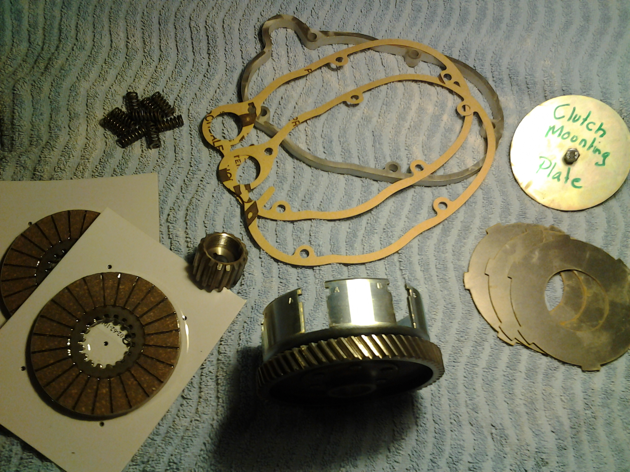

So, nachdem ich die Eigenbaukupplung nach erfolgter Reparatur wiederbekommen habe und bei der Montage gleich geschrottet habe, bestellte ich mir in Schweden nun eine 4 Scheiben Kupplung, welche heute angekommen ist!
Der erste Eindruck ist wirklich gut..............der Kupplungskorb scheint eigens für stark getunte Sachsmotoren enwickelt und gebaut worden. Der Lieferumfang ist eigendlich kompl. d.h.,Kupplungskorb, Kupplungsnabe, 4 Reibbeläge, 3 Stahllamellen, 9 verstärkte Kupplungsfedern, ein Alu-Distanzstück, 2 Papierdichtungen und letztlich noch ein Montagetool. Die restlichen Teile für die entglültige Montage werden von der Originalkupplung verwendet.
Der Spaß hat incl. Vesand 260,- Euro gekostet.
Meine Kupplungsversion ist die mit der originalen Schrägverzahnung.
Wie die Kupplung arbeitet und ob es auch mit dem originalem Kupplungsarm klappt (ob die Kupplung auch ganz trennt/trennen kann), wird sich allerdings erst später zeigen. Da ich zeitgleich auch noch den Zylinderkopf modifizieren will, kann die erste Probefahrt/Erfahrungsbericht noch etwas dauern!
PS: Habs fast vergessen, ein 10mm zusätzlicher Druckstift war auch noch dabei!

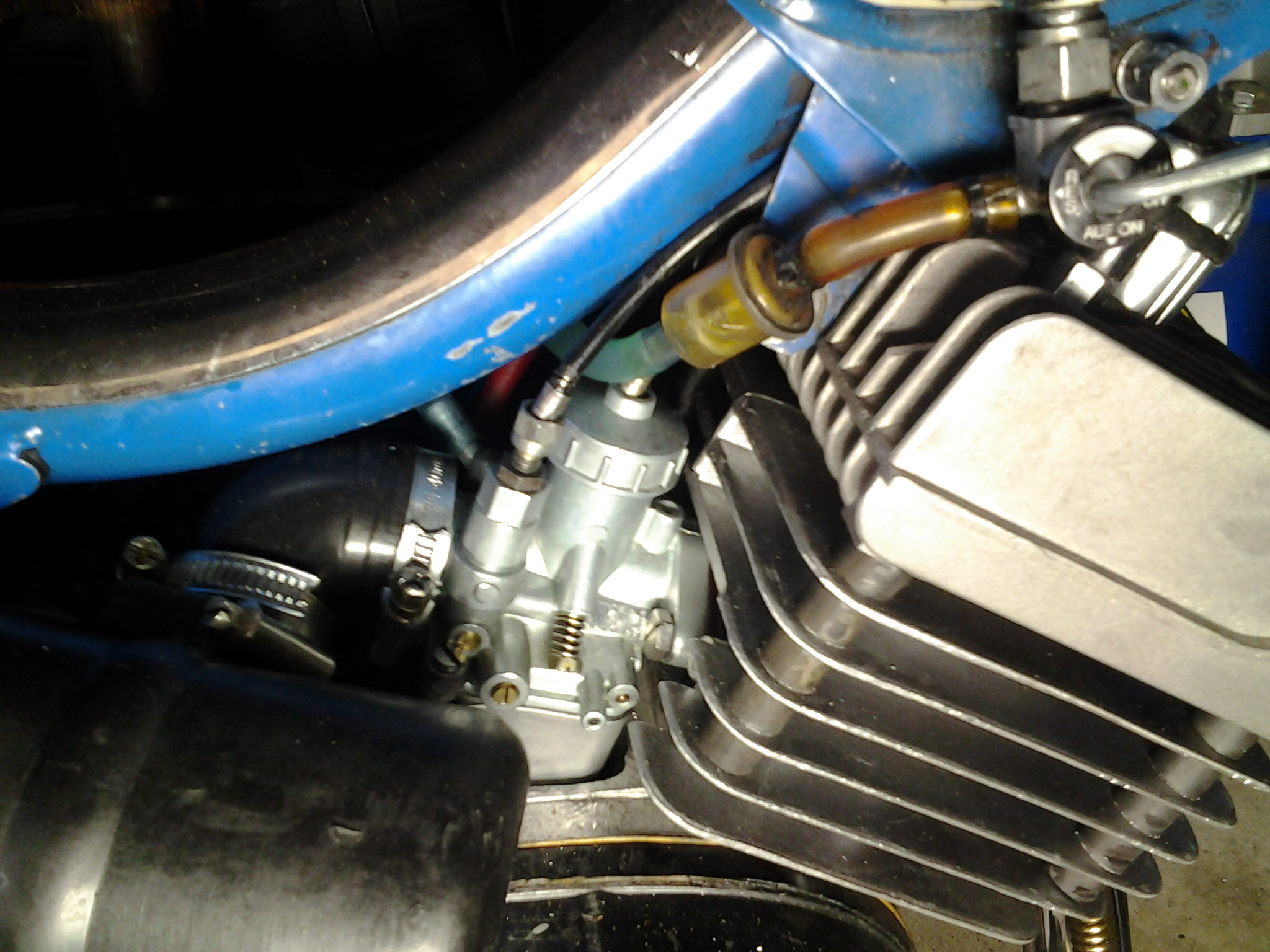

Nachdem alles soweit wirklich gut hält und läuft, habe ich nun den nächsten Schritt getan.
"Gestört" hat mich, dass man (bisher!) nur bis Vergasergröße 17mm an meiner Lösung verbauen konnte. Nach etlichen Fehlversuchen ist es mir nun endlich geglückt, einen anderen, wenn man möchte größeren Vergaser, zu verbauen.
Platz hat nun ein Simson BVF-Vergaser gefunden. Diese sind ursprünglich 16mm, man kann sie jedoch auch bis 21mm in beliebiger Größe erhalten. Zudem ist es nun kein Problem mehr, Düsen, Nadeln, etc. in ausreichender Menge und Vielfalt zu bekommen (was beim 17mm Amal/Arreche nicht der Fall war!).
Leider sind die Platzverhältnisse sehr beschränkt, was das einstellen des Vergasers stets zur Fummelei ausarten lässt.........aber was solls, ist ja nur bis zur Findung der richtigen Einstellung :roll:
Ferner ist nun ein etwas stärkerer 70ccm 4-Kanal-Zylinder verbaut.......mir war einfach mal so danach :angel:
Z.Z. bin ich jedoch noch in der Einstellphase (und hab auch schon zwei kleine Klemmer produziert :thumbdown: ) und kann noch nichts über Leistung, etc. sagen.
Verbaut habe ich ein BVF 18mm.
Auch ist der Vergaser recht nahe am Zylinder......mal schauen, ob`s ok ist!

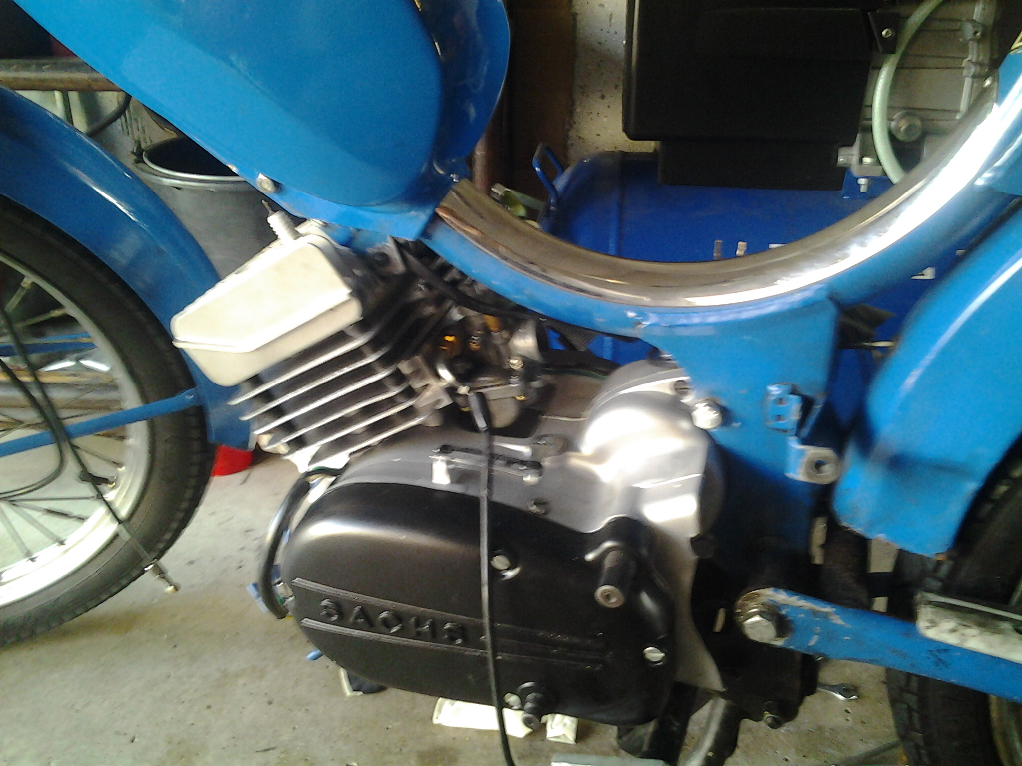

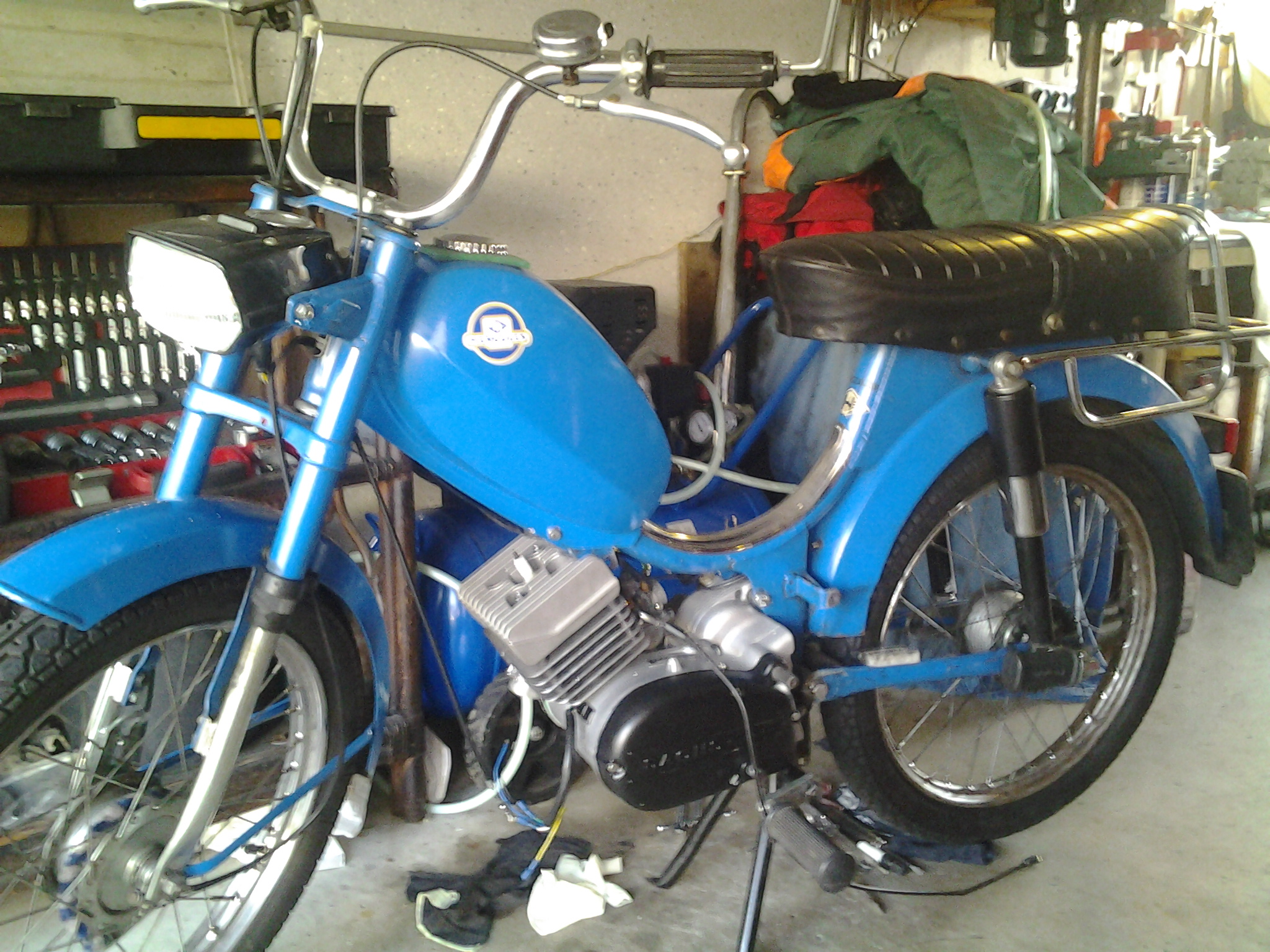

da ich im Moment Zeit zum Basteln habe, gab ich zum einen den Motor für eine kompl. Revision zu einem Sachsguru (ein Großteil der Arbeiten konnte ich leider, wie Wellen neu einmessen, etc., selbst nicht machen). Zu anderen legte ich mir einen neuen 70ccm 3-Kanal-Zylinder für den Motor zu. Dieser ist auf ca. 7.500U/min höchstleistung ausgelegt bei gleichzeitig größtmöglichen nm`s :angel:
Desweiteren versetzte ich die Motorhalterung um gute 10mm nach rechts, da die Fußschaltmotoren breiter als die Handschaltmotoren bauen (die MP 4 ist ja geigendlich ein "Handschaltmoped" und die Motorhalterung dem entsprechend ausgelegt). Das ergab ein Versatz vom Ritzel zum Kettenblatt, welcher nicht durchs versetzen des Hinterrades ausgeglichen werden konnte.
Auch werde ich mir eine zusätzliche Motorhalterung bauen, welche nun vom Zylinderkopf zum Rahmen greift, um zusätzliche Stabilität zu bekommen.
Leider habe ich von den einzelnen Arbeitsschritten keine Bilder gemacht, lediglich heute mal vom Moped, dass z.Z. noch etwas "Zuwendung" benötigt.
Gruß us Kölle
