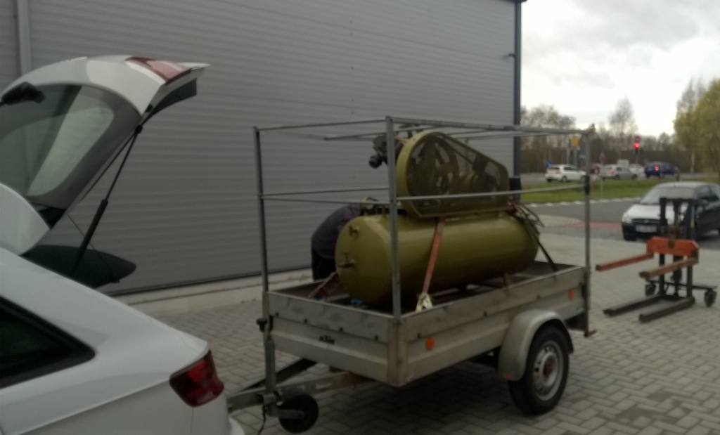

Es wird so ähnlich enden, wie auf dem Bild.
Das war dann meine Lösung.

das ist natürlich toll. Gut, wenn man dafür genug Platz und Geld sowie den nötigen 400V-Anschluss hat.
Strahlst du dann eher mit dem großen Kesselvolumen oder mit dem starken Aggregat, oder im besten Fall mit beidem?
Wie hoch ist die Liefermenge von dem Kompressor?

ich hab die Daten grad nicht im Kopf, aber das ist nicht mal ein Schnelläufer. Der Kompressor selbst läuft relativ langsam, somit lebt die Show also davon, daß der Kessel groß genug ist und ich lange genug zwischen 10 und 8 bar strahlen kann, bis dann wieder mal die Pumpe läuft.
Aber auch die läuft oft genug und ich habe echt keine große Strahlkabine.
400 Liter Kessel, das weiß ich noch, aber Leistungsdaten des Kompressors muß ich erst nachschauen.
Dieses Teil ist gut für Lackieren, fürs Strahlen ausreichend und fürs Reifenaufpumpen überdimensioniert.
Und das überdimensioniert betrifft dann nur den Kessel, weil das zu lange dauert, bis der Kessel gegen den Reifen anpusten kann.
Dafür nehme ich dann eher so einen 20Liter Kompressor, der ist schnell genug voll.
