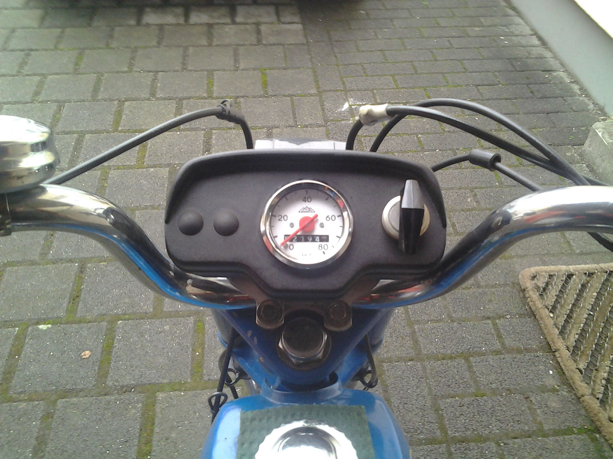

Ein Hercules Cockpit nebst Zündschloß...ich konnte irgendwie nicht widerstehen :angel:
Angeschlossen habe ich es nur so, dass ich via Zündschlüssel den Motor ausstellen kann, dass Licht jedoch läuft nicht darüber, sondern ist stets auf "on".

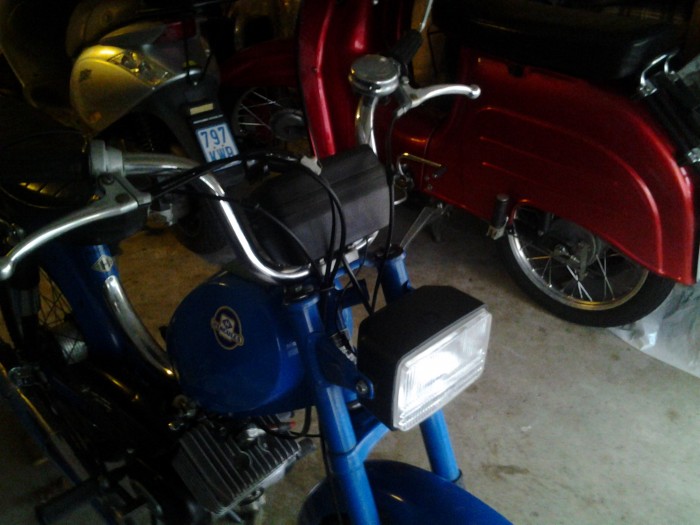

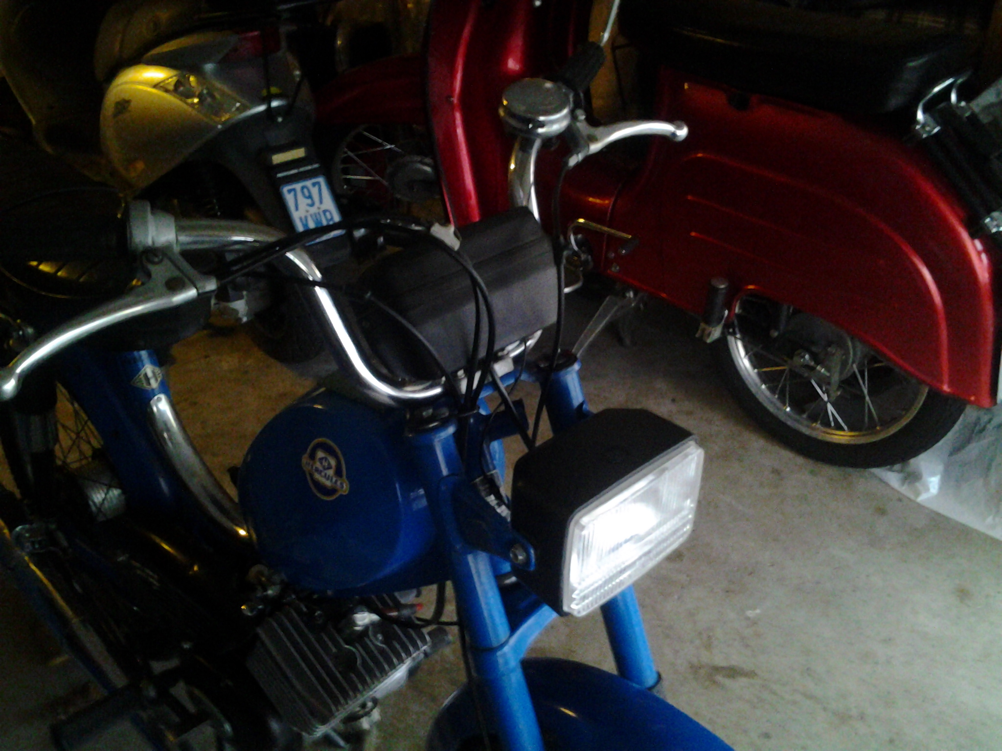

Ein Nebeneffekt soll auch dabei sein, dass es mit der Optik dann besser stimmt, so gefällt es mir nicht mehr ganz so gut......hier mal ein aktuelles Bild:
Also, bitte um euere Erfahrungen/Meinungen :wave: :wave:

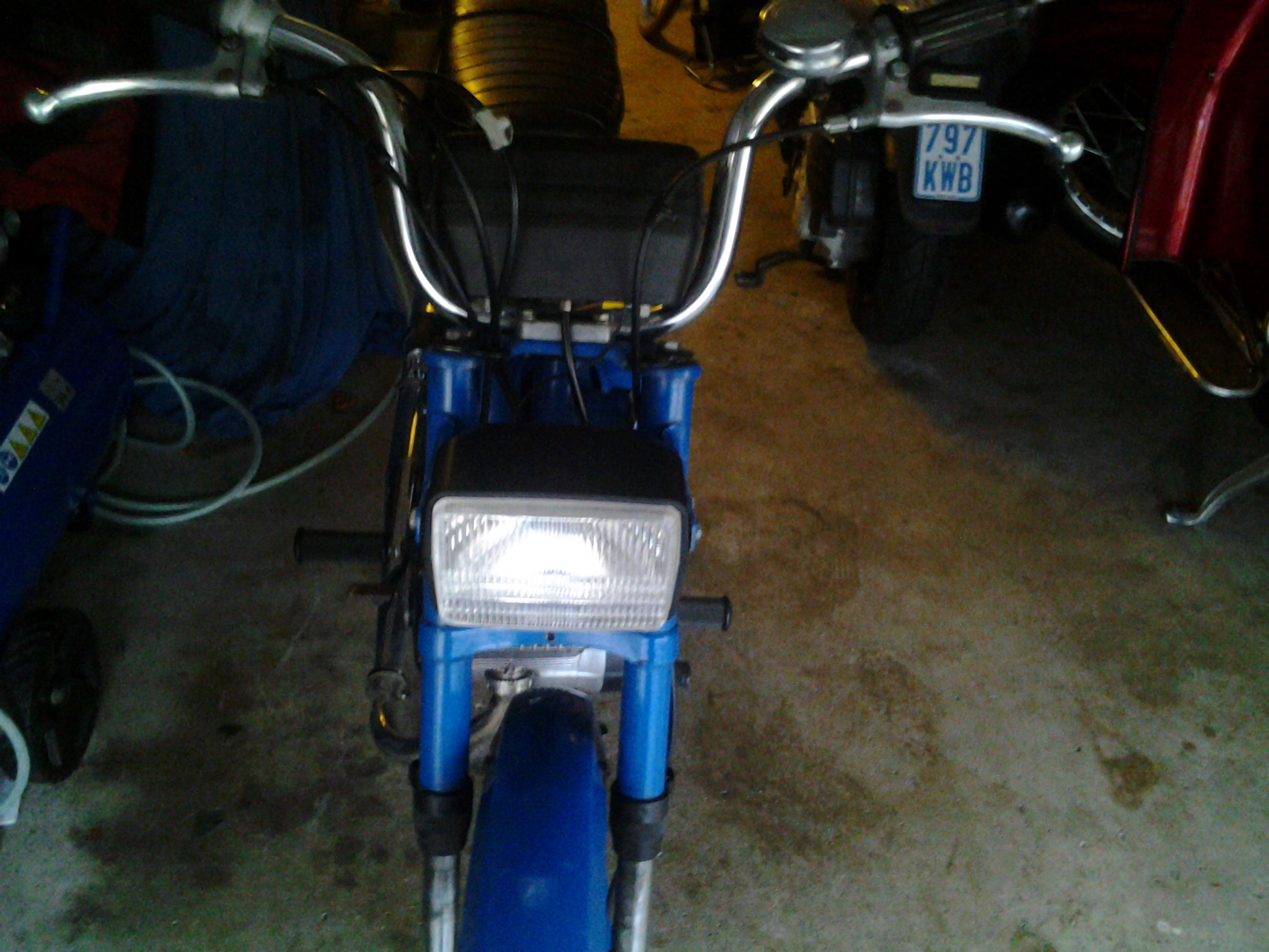

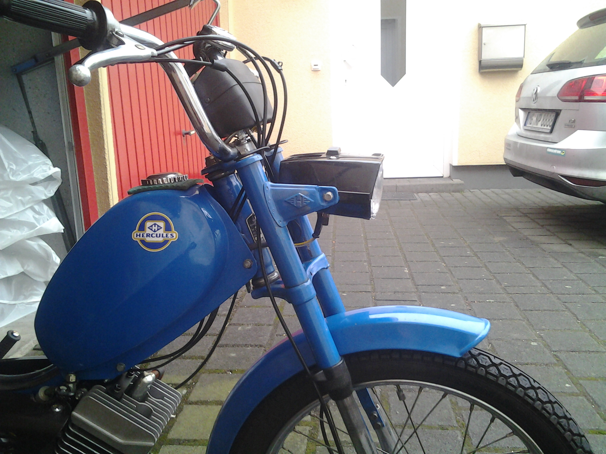

so, neue Lampe angekommen und unter Aufbietung meiner sämtlicher elekt. Kenntnisse zwei Kabel angeschossen......und das auch noch so, dass die Lampe funktioniert....ich bin ein Held :crazy:
Was sie bringt, konnte ich leider noch nicht testen (Wetter).
