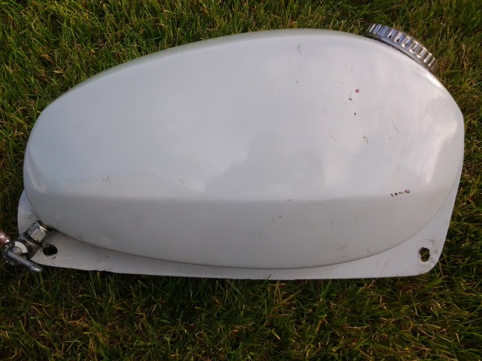

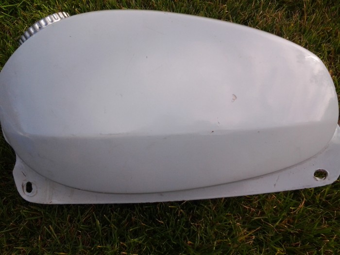

..........soweit ich gesehen habe, ist lediglich eine Minidelle vorhanden......die stört mich nicht! Zudem lege ich auf die Optik nicht unbedingt Wert auf die 100%.......... es sollte nur nicht schon von weitem aus delittantisch aussehen :roll:
Re: Hercules mp4 Tank lackieren

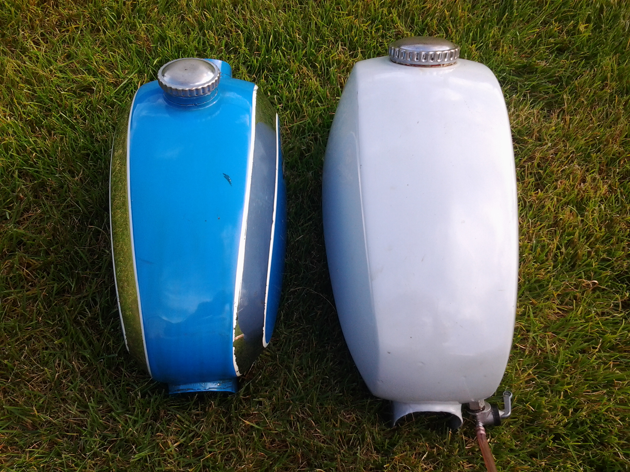

hier mal ein Größenvergleich der beiden Tanks, Originaltank 3,5-3,6l Inhalt, Hercules Typ222 hat ca. 6,5l Fassungsvermögen :crazy:
Hier mal der neue Tank ..........ich denke, Rostlöcher (-löschelchen) wegschleifen, spachteln und dann lackieren müsste reichen, oder?
Beitrag von Michael W. »
Servus,
der sieht doch noch gut aus!
Würde ich nur schleifen, bestenfalls die kleinen Vertiefungen nur füllern oder Tupfer Lack drauf und den wieder überschleifen.
Da der Lack, der da drauf ist, nicht original ist, also der Tank schonmal lackiert wurde, würde ich mal mit Nitro-Verdünnung testen, ob dieser Lösemittelfest ist. Nicht dass das ein Kunstharzlack oder so´n Müll ist.
Je nach dem was der Doc dir liefert, der macht nämlich (auf Aufforderung) auch mal nen Nitro-Lack für Reparaturen an.

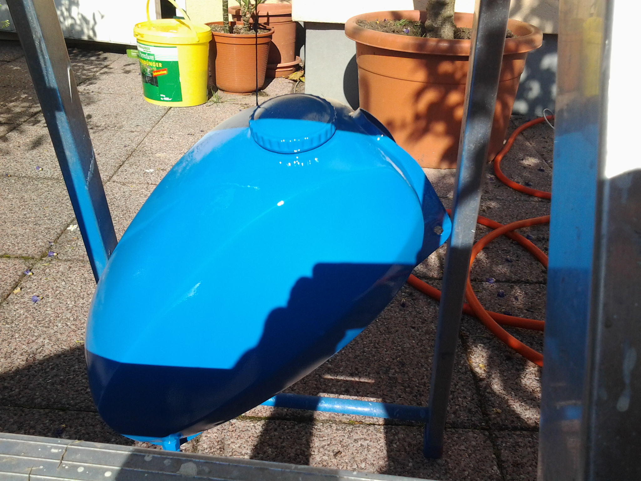

nachdem ich eine Woche darauf gewartet habe, dass mal der Lack trocken ist, kontaktierte ich nochmals Doc...............lange Rede, kurzer Sinn, ich Dämel habe schlicht den Härter nicht aktiviert :thumbdown: :thumbdown:
Also, alles Blaue wieder runter, und neu machen :wtf:
Ich sach ja, wenn ich mal was "schön" machen will..........klappt seeeehr selten :problem:

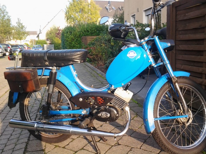

hier mal ein (fast) aktuelles Bild:
"fast" nur deshalb, weil.....naja... der (optisch) blöde Zündkerzenstecker :crazy: :thumbdown:
Achso, die Füllmenge beträgt nun 5,5l, nicht 6,5l......aber egal, mit dem gerade neu verbauten Mikuni VM16 ( jedoch auf 17mm aufgebohrt :roll: ) hat sich, auf Grund der besseren Einstellbarkeit, der Verbrauch etwas reduziert. 250km plus X sind bei moderatem speed und Gashand (na so 50-60km/h) schon drin :thumbup:
ach, ist das herrlich mit dem Teil runzudüsen......... und sich wie 16 zu fühlen :crazy:
