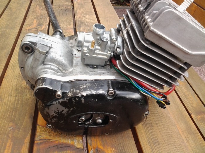

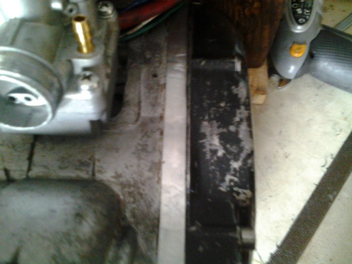

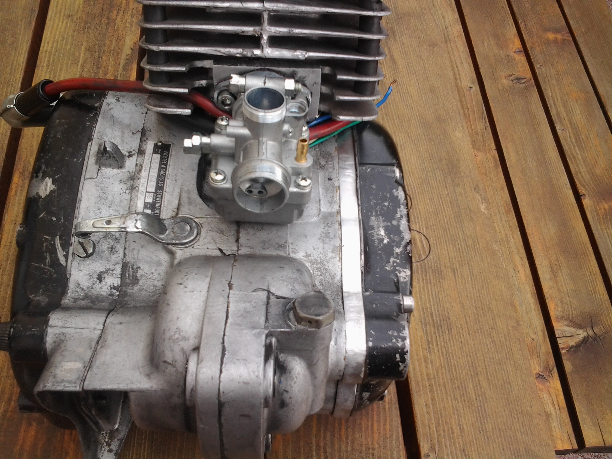

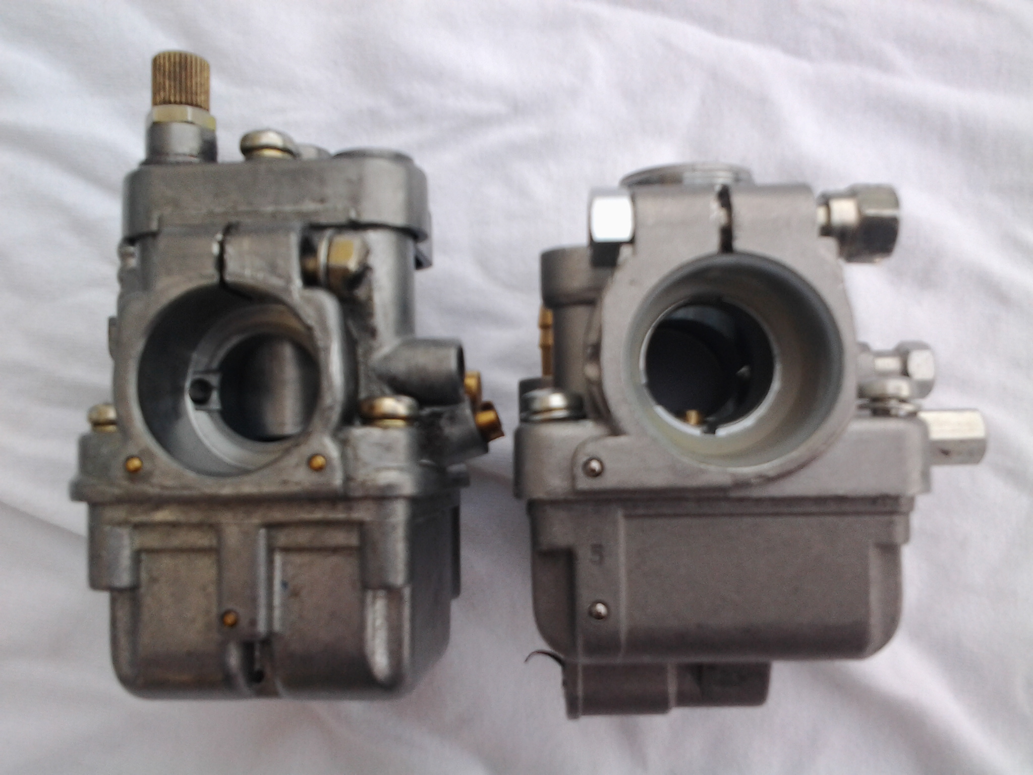

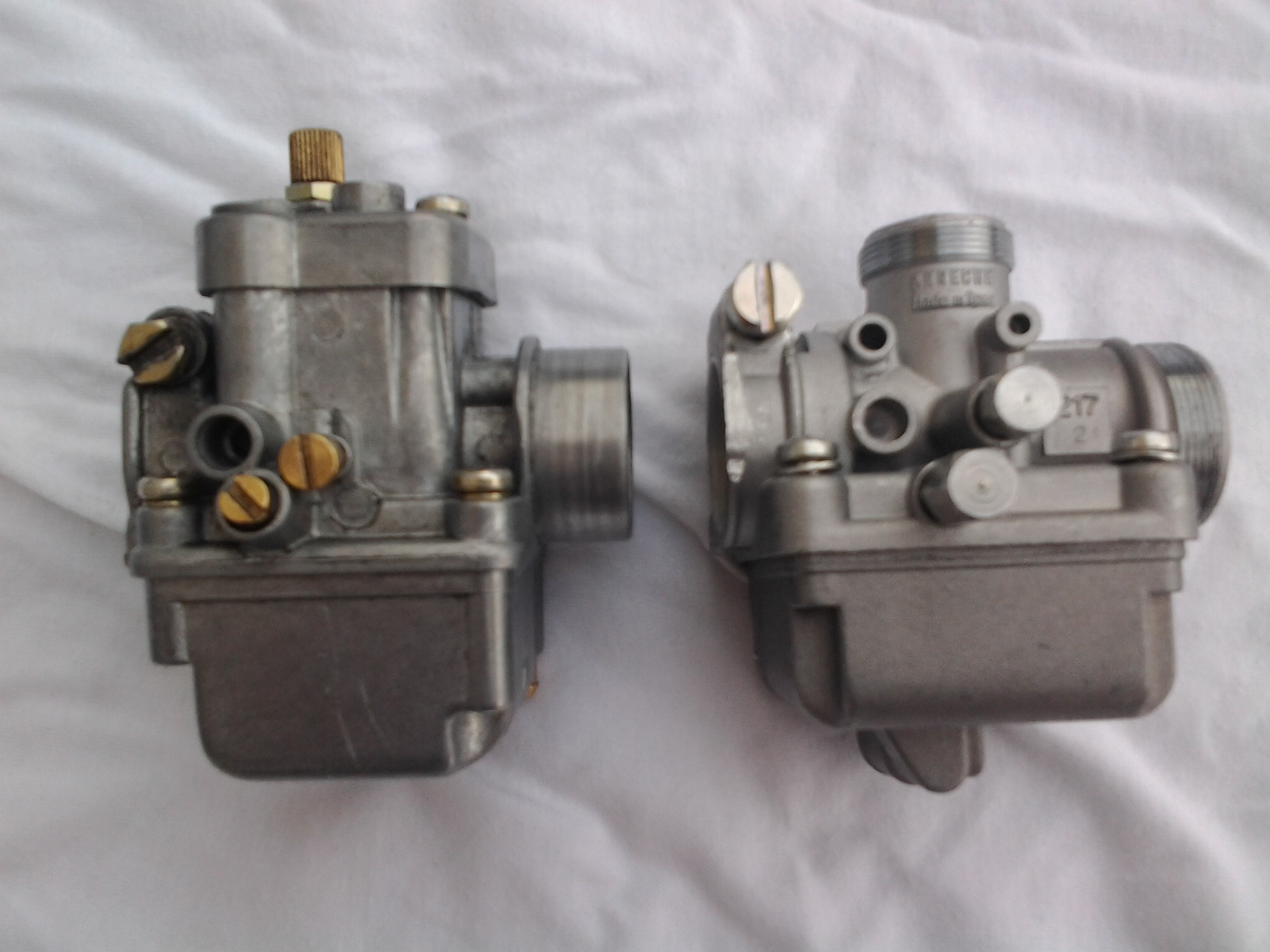

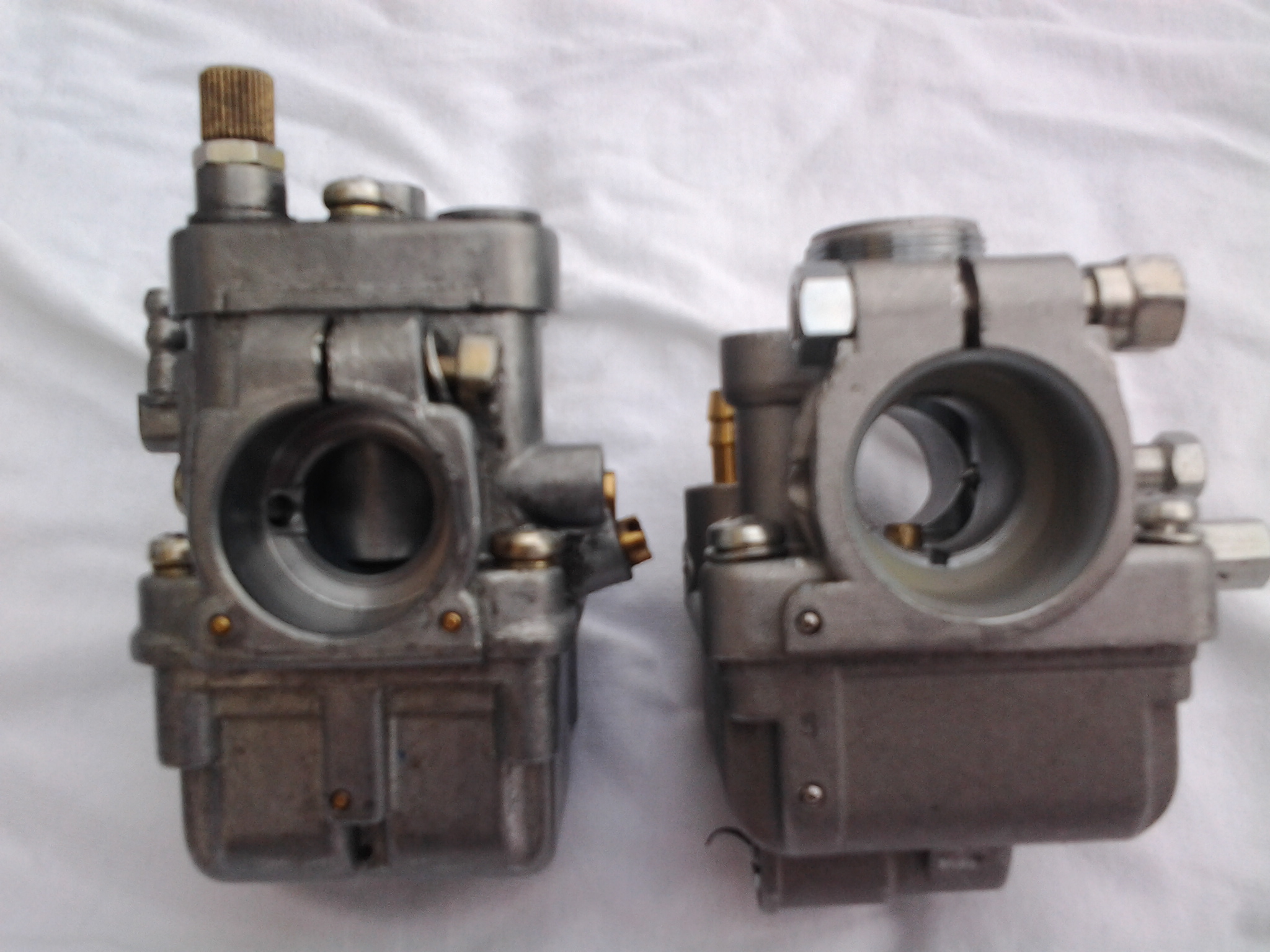

hier ein Nachtrag bzgl. der beiden Vergaser. Die Abmessungen sind quasi identisch und können trotz der geringen Platzverhältnisse in "Originalposition" eingebaut werden. Links der 15er Bing, rechts der 17er Amal/Arreche.

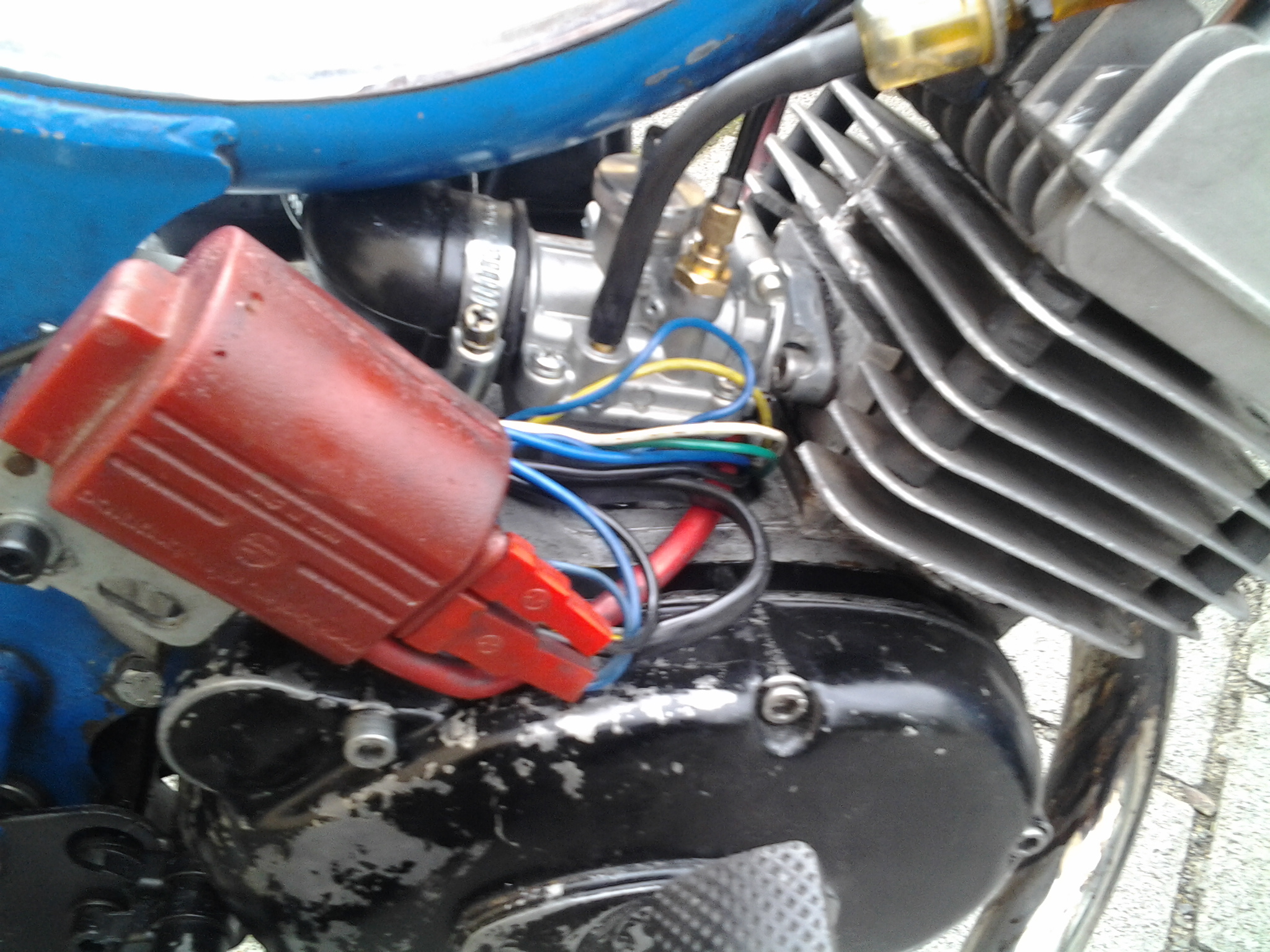

nochmal etwas zum Spritverbrauch..........nach einigem hin und her mit den Düsen und der Nadelposition bin ich endlich zu einen brauchbaren Setup gekommen. Bin soeben von einer kleinen 40km Tour gekommen. Bin nur max. lt. Tacho ca. 50km/h gefahren. Der Verbrauch lag exakt bei 1,66l/100km...........also nicht höher als beim Serien-Setup!!! Bei ordendlicher Gangart wirds aber auch schon mal 2,3-2,5L/100km! Aber selbst das ist mir der Spaß ganz einfach wert!!!

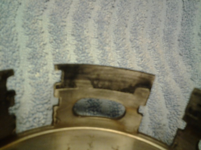

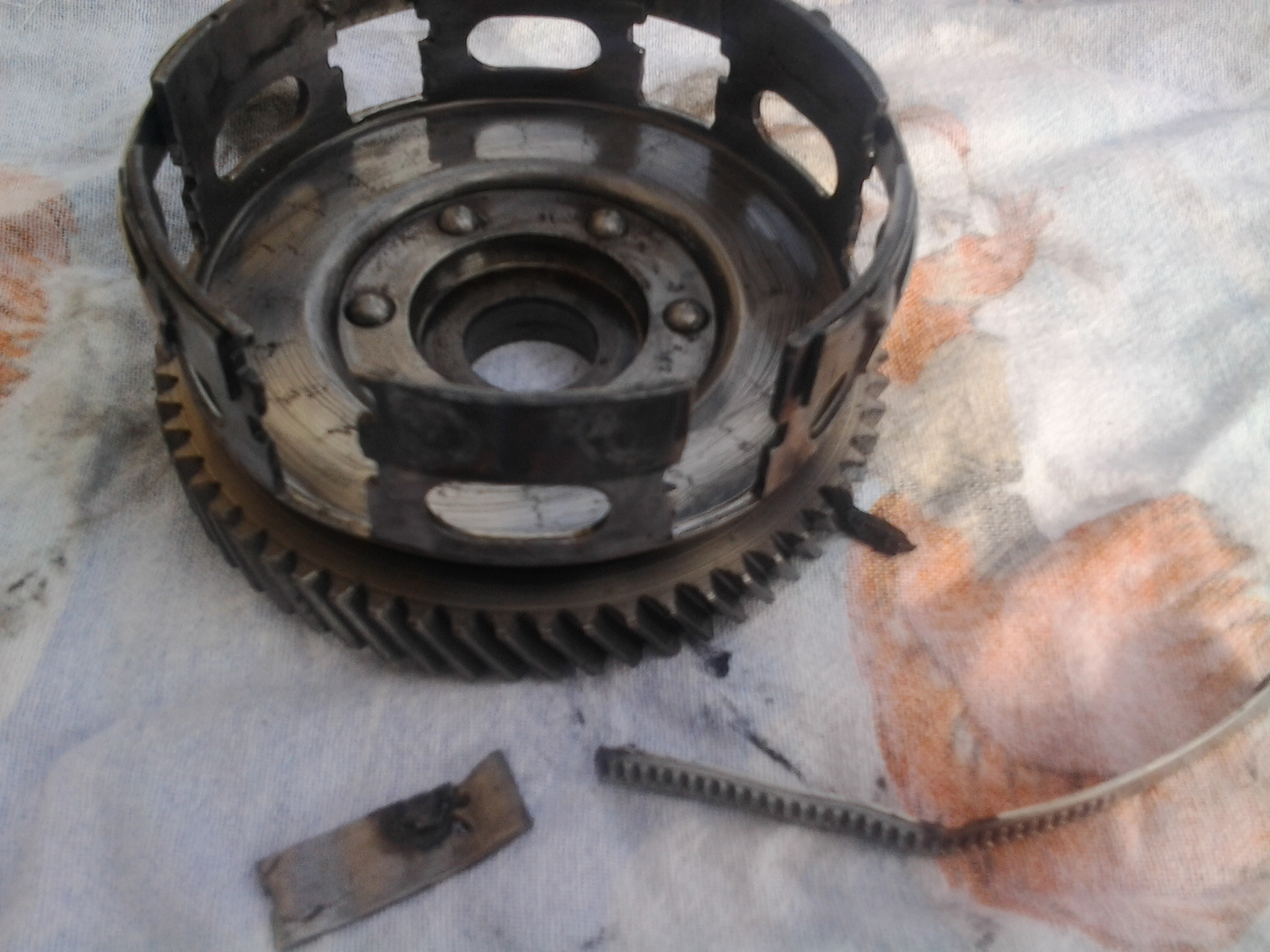

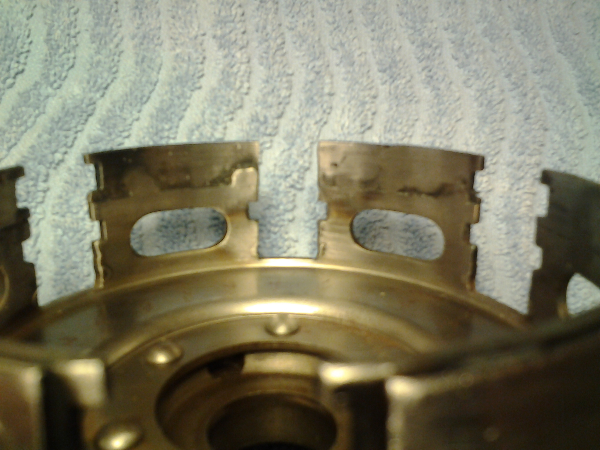

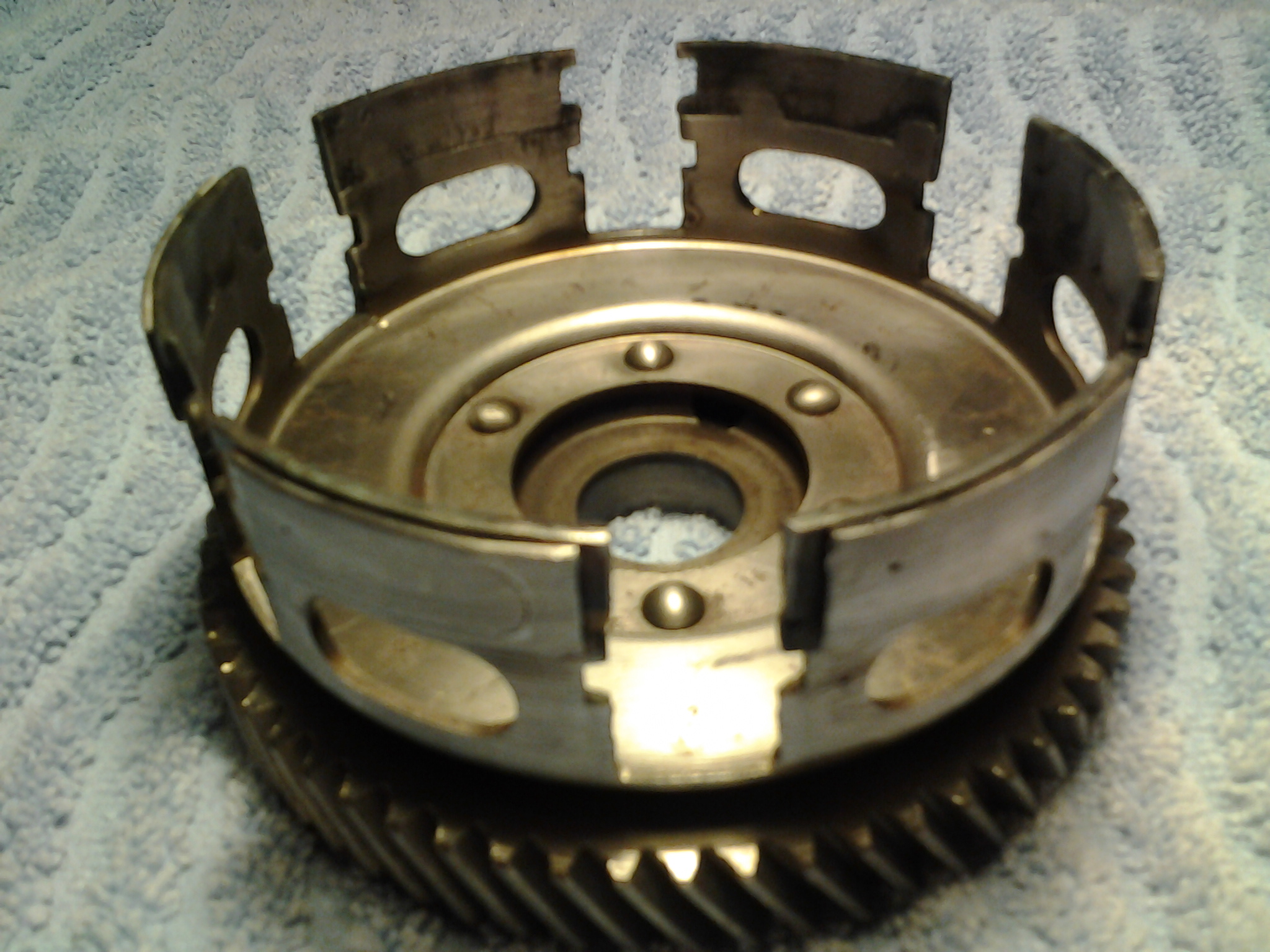

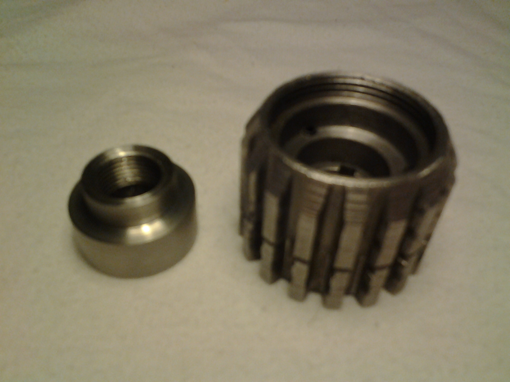

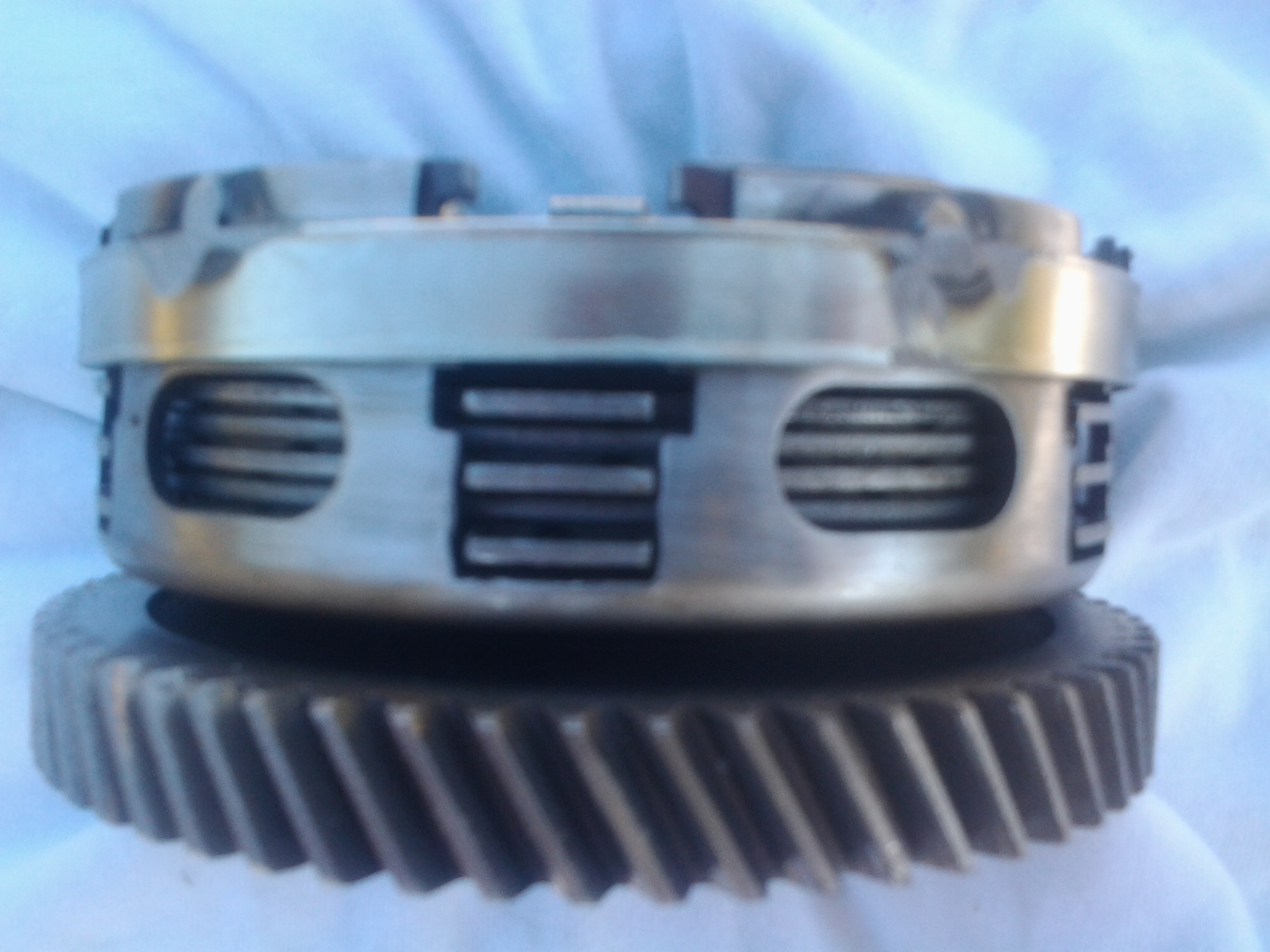

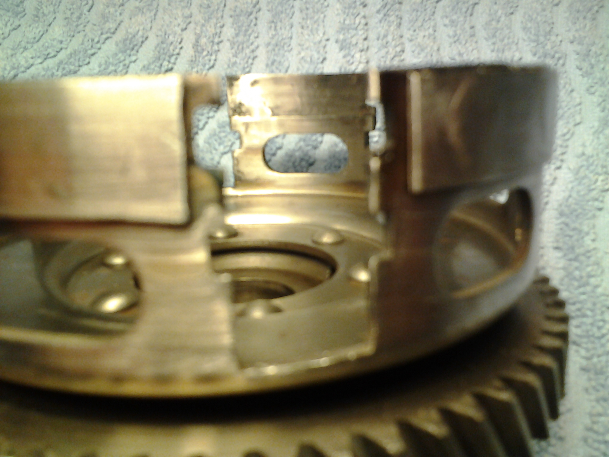

heute war es dann soweit. Ich konnte den Kupplungskorb vom Schweißer abholen.
Nun sind feine WIG-Nähte gezogen und zudem "Abstandhalter" von außen gebaut.
Nun braucht nur noch das Halteband angebracht werden und es kann endlich losgehen
Genug der Worte:
Genug der Worte:

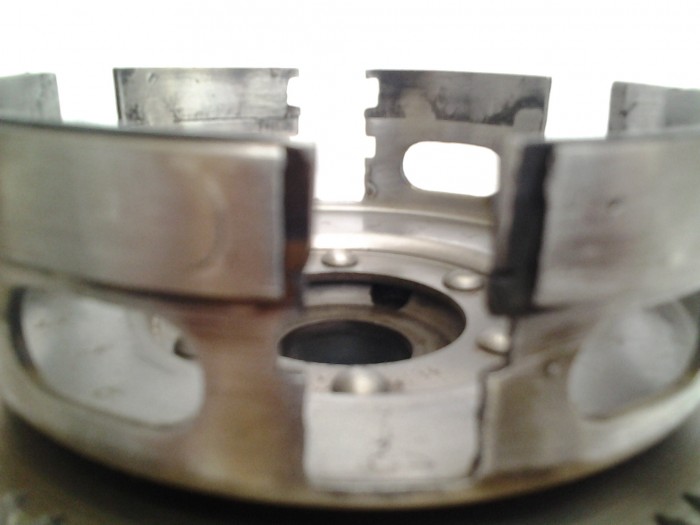

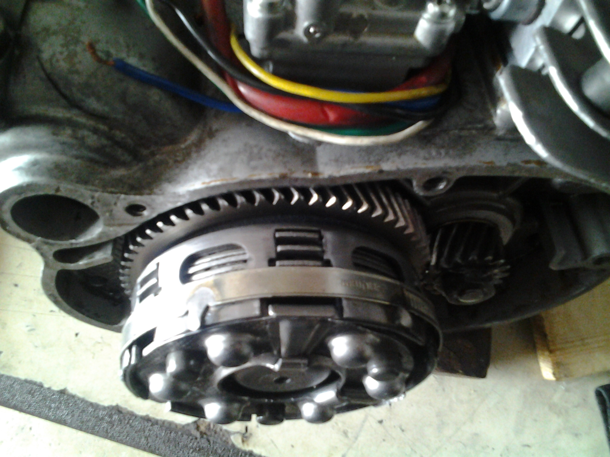

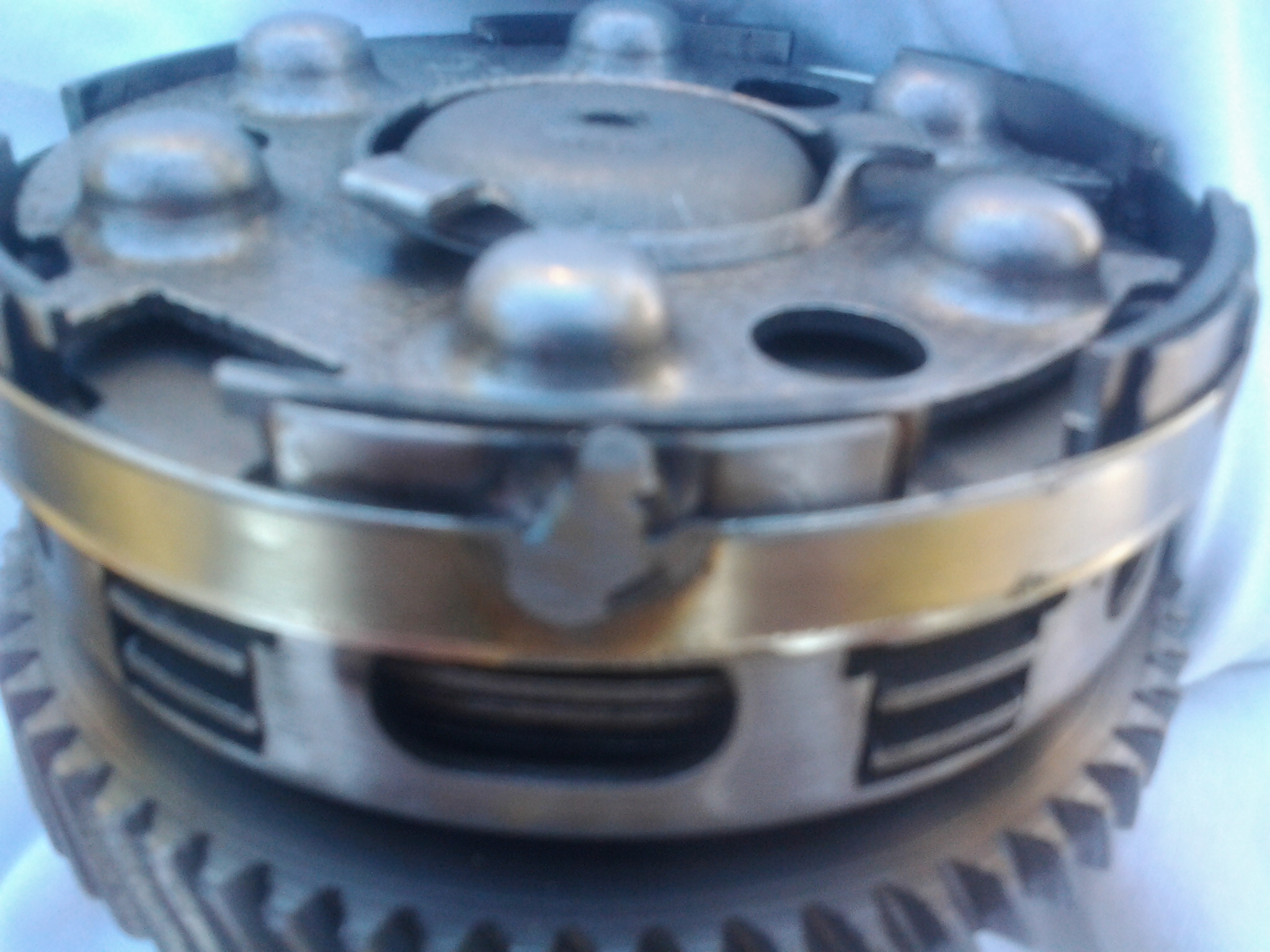

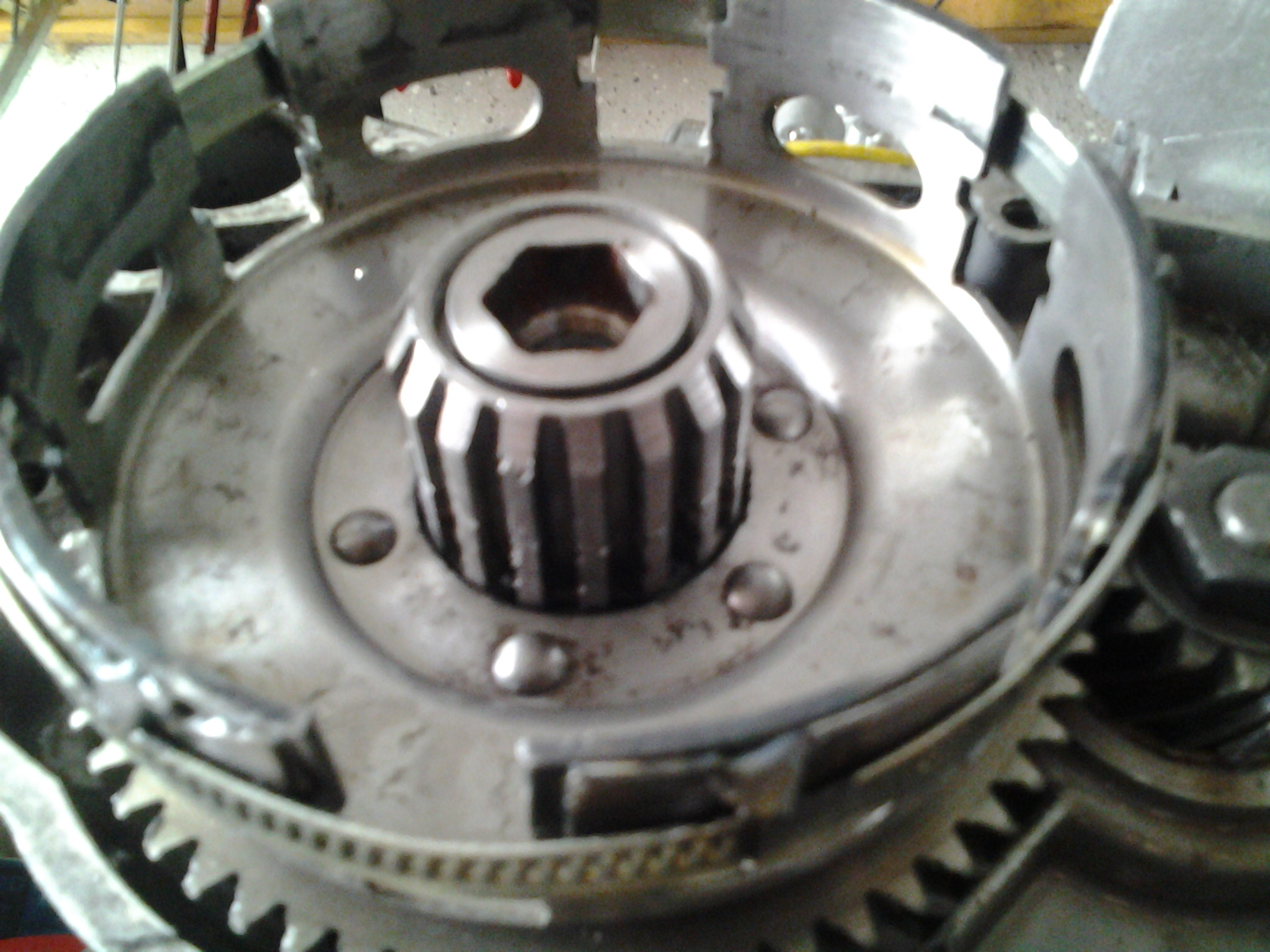

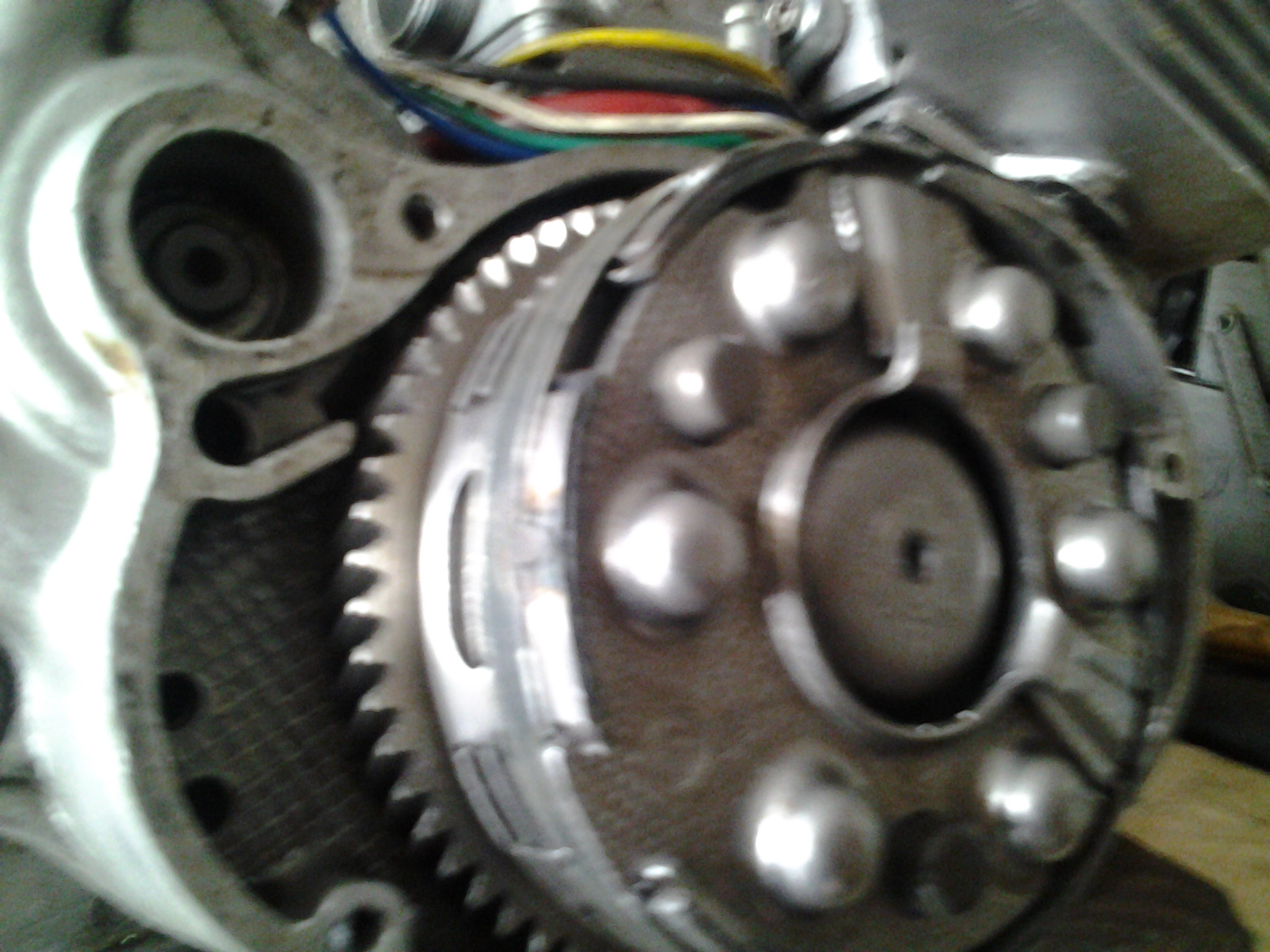

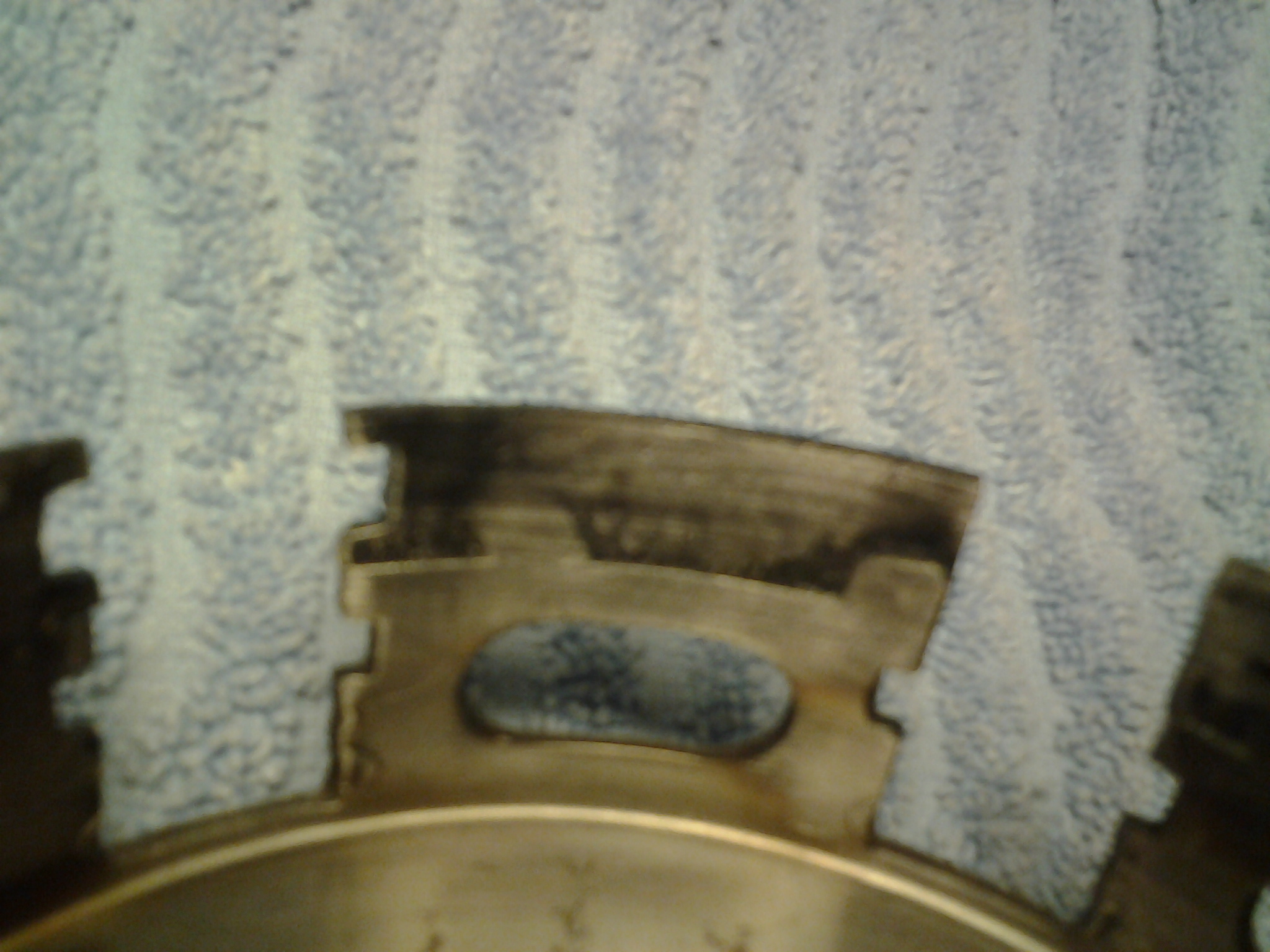

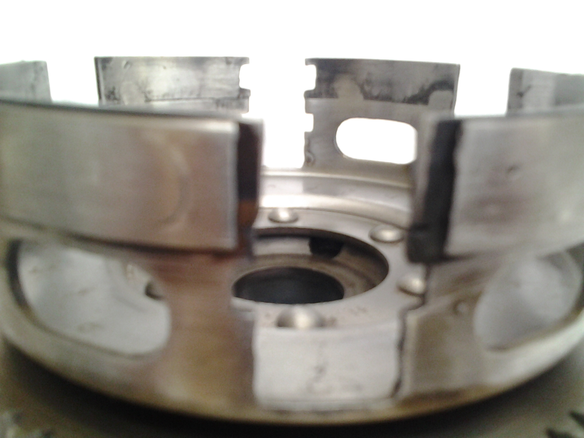

heute ist dann der Haltering montiert worden........sieht soweit ganz gut aus, nur hat sich durch das Anpunkten des Rings der Korb etwas verzogen
Dremel sei Dank kann aber Abhilfe geschaffen werden!
So, hier ist das gute Stück, die Einzelteile der Kupplung sind allerdings nicht richtig verbaut, der Korb muß zuerst in den Motor verbaut werden, erst dann kann die Kupplung richtig zusammengebaut werden.

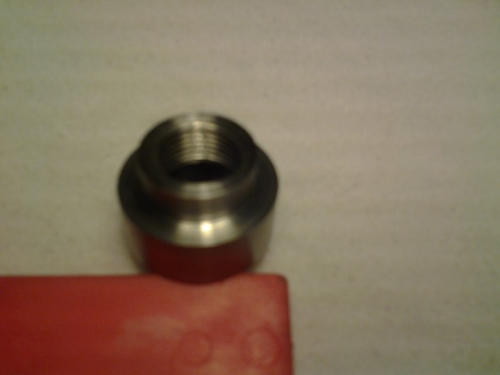

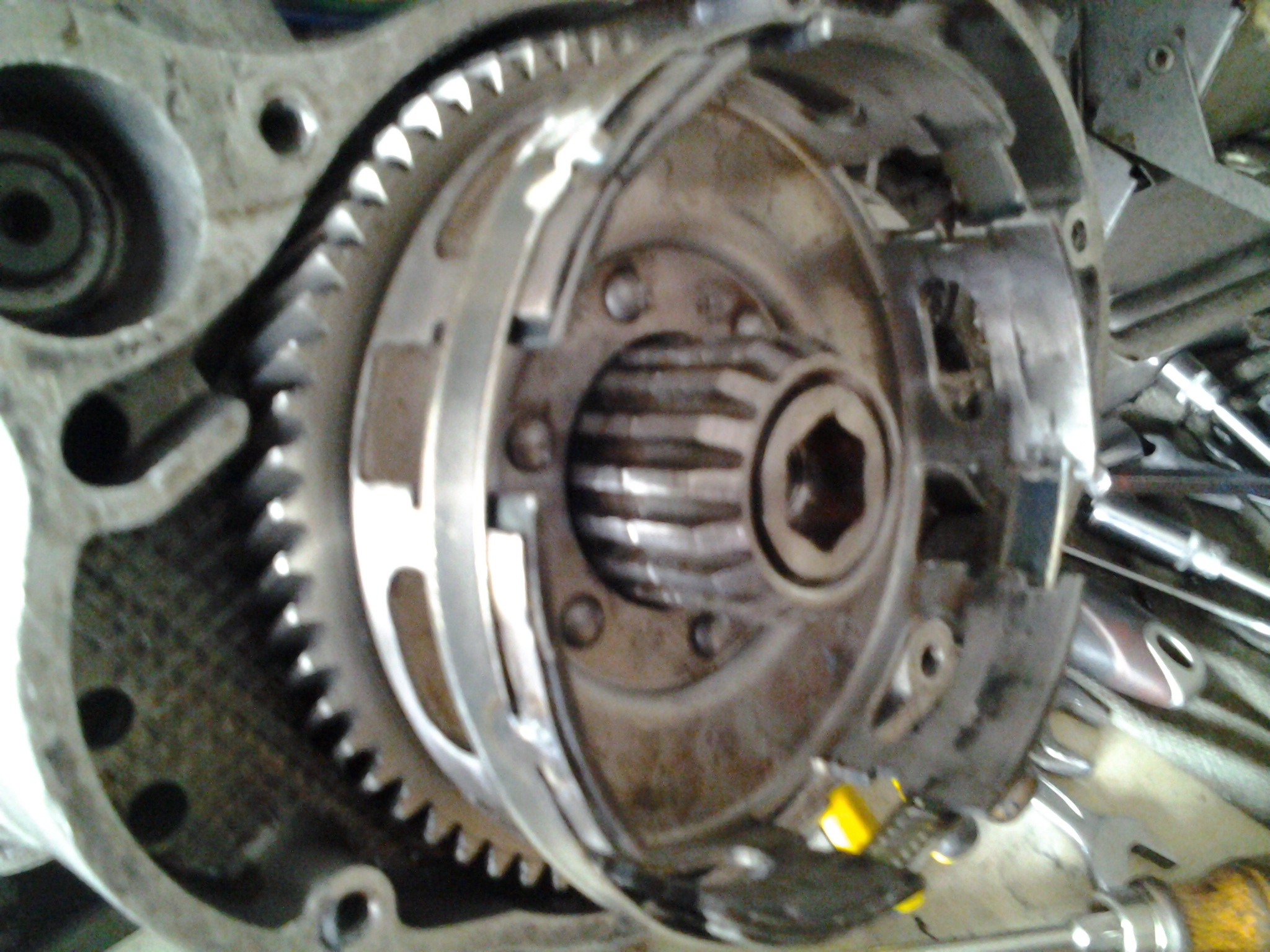

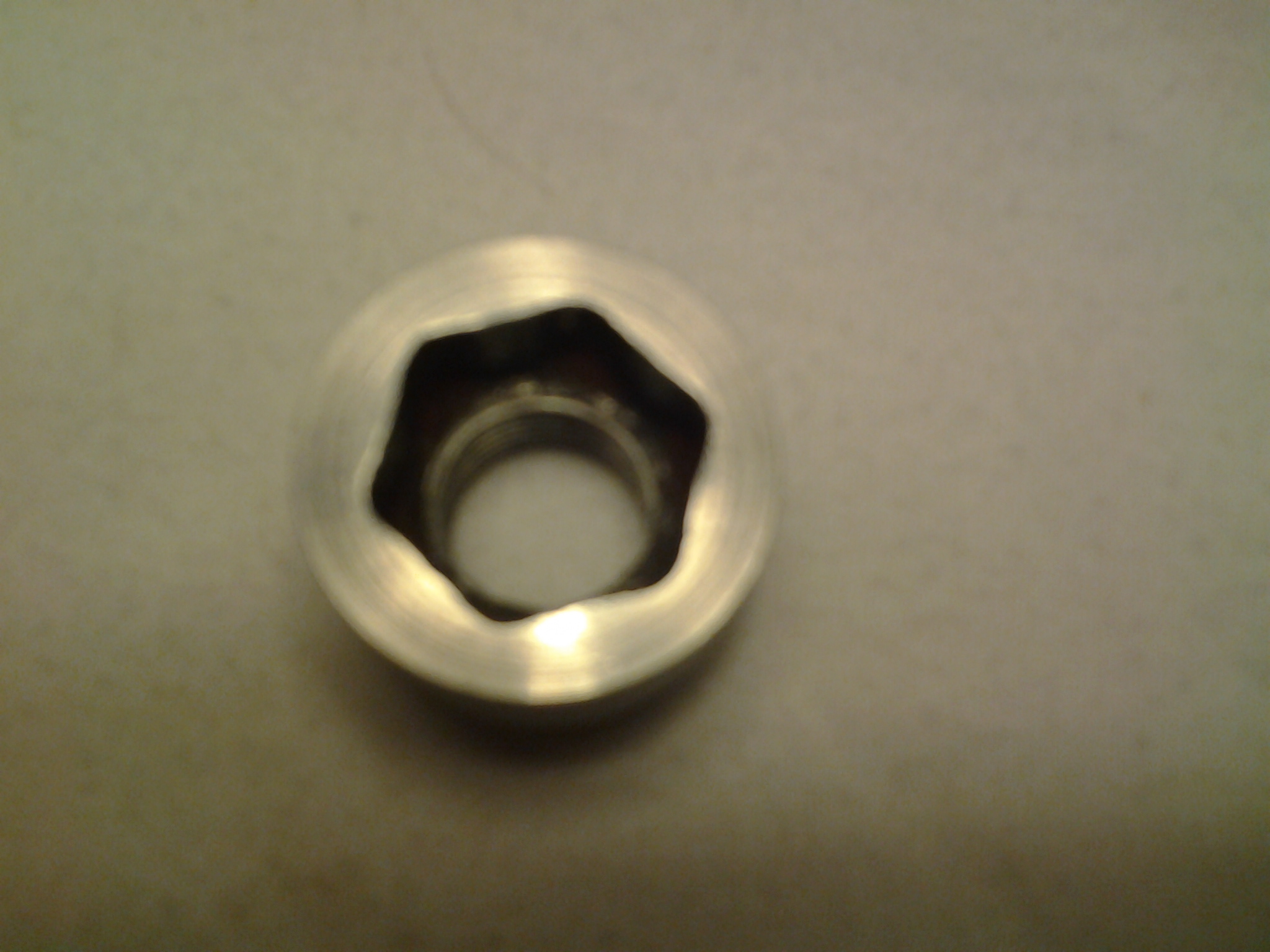

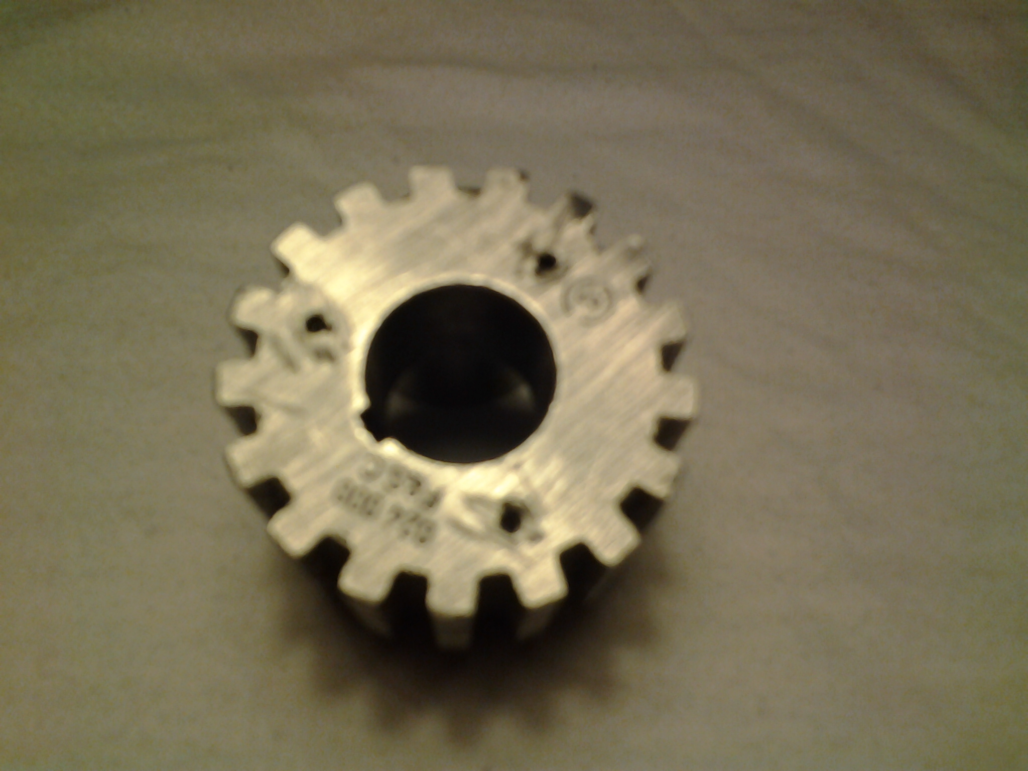

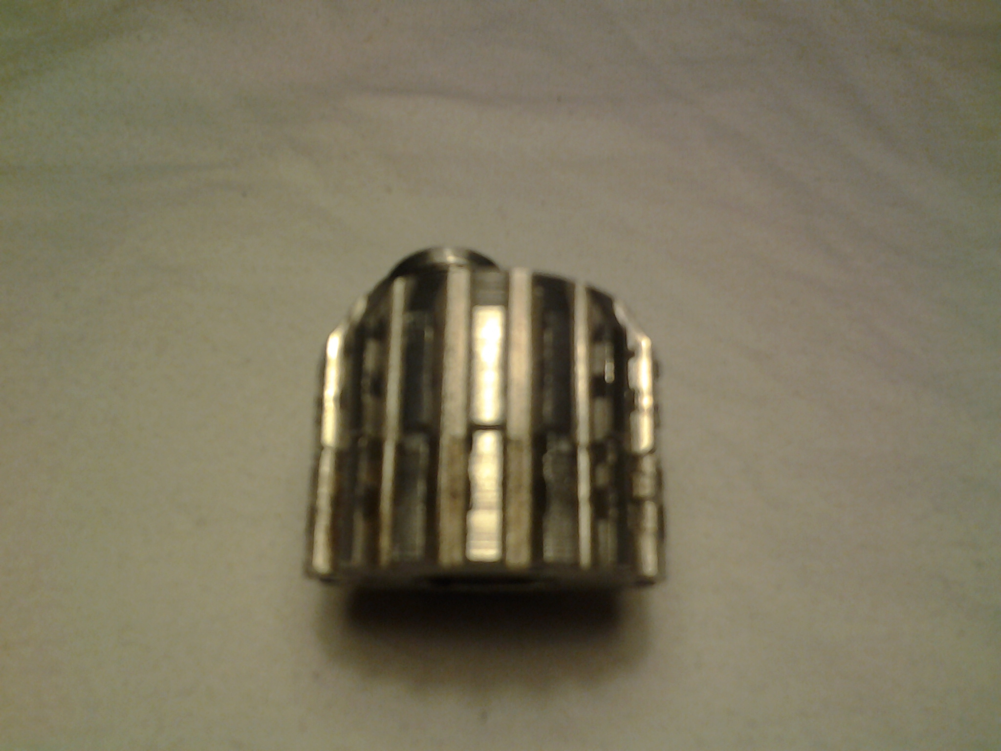

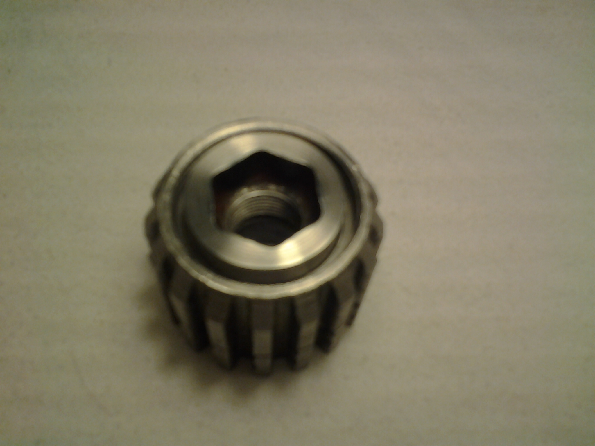

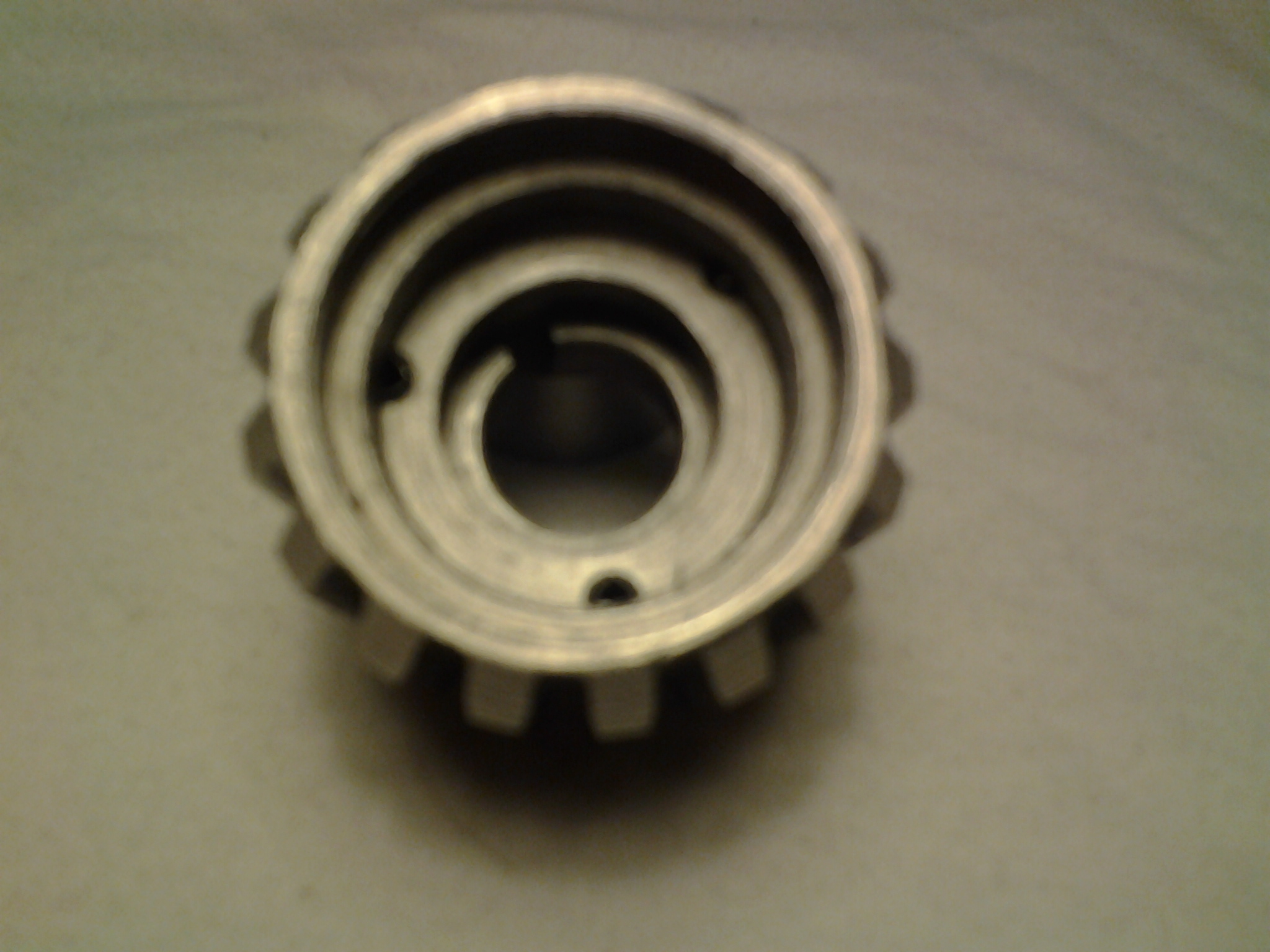

gestern habe ich die modifizierte Kupplungsnabe nebst speziell angefertigte Bundmutter abholen können. Ob das ganze nun so passt bzw. passend gemacht werden kann und dann noch funktioniert, wird sich allerdings noch herausstellen müssen. Kupplungstuning kann ganz schön schwer sein
Nun ist die Nabe um ca. 11mm nach oben hin "gewachsen". Beide Nabenteile sind mit 3 Stahlstiften "zusammengeschrumpft" worden, hört sich etwas "dünn" an, sollte aber trotzdem halten. Problem dürfte zudem werden, die auf dem konischen Wellenstumpf festsitzende Kupplungsnabe später wieder zu demontieren! Der originale Abzieher passt zwar noch ohne weiteres, jedoch zieht man wahrscheinlich nur die obere Hälfte der Nabe ab..........das untere Stück dürfte wahrscheinlich auf dem Wellenstumpf weiterhin festsitzen
Evtl. muß hier mttels passend gemachtem 2-armigen Abzieher gearbeitet werden.....das Problem werde ich auf jeden Fall vor der Erstmontage versuchen zu lösen!!

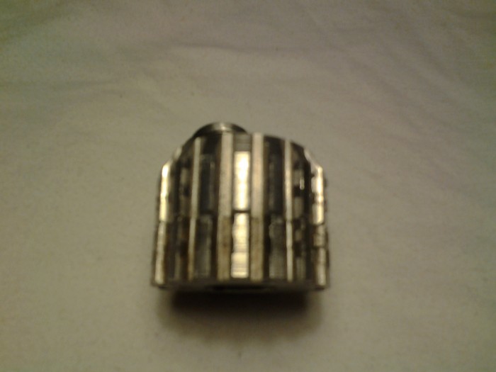

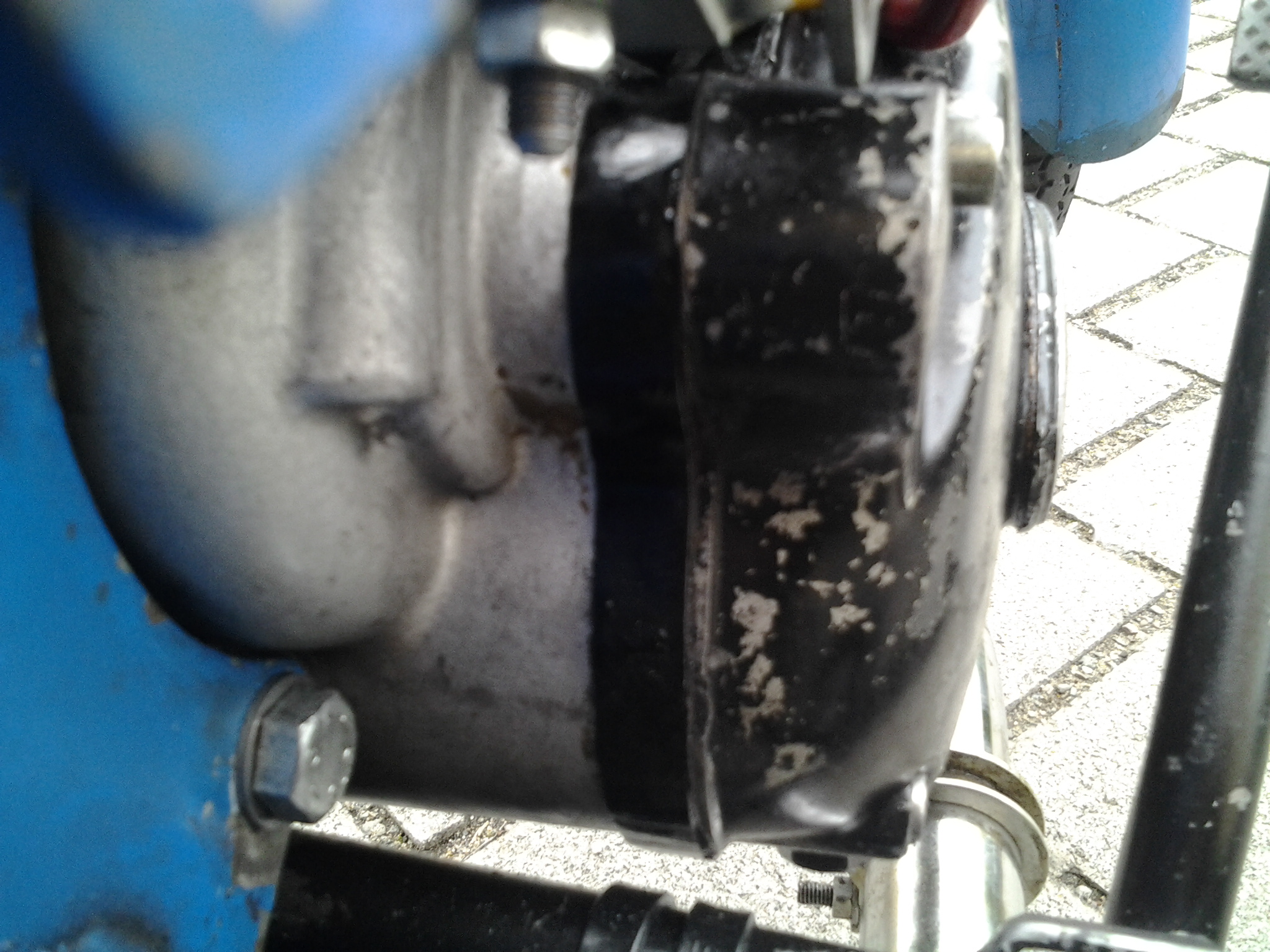

Re: Hercules MP4, Umbau
..und weiter gehts:
Für die Feinarbeiten hatte ich heute keine Lust mehr, aber soweit passt alles. Die 10mm "Aludichtung" werde ich noch schwarz lackieren, fällt dann nicht mehr so sehr auf.
Beim Zusammenbau hatt ich noch das Gefühl, dass die Vorspannung nun nicht mehr so groß ist wie vorher.......wenns nicht ausreicht, werden die Federn einfach unterlegt (was jetzt nicht der Fall ist!

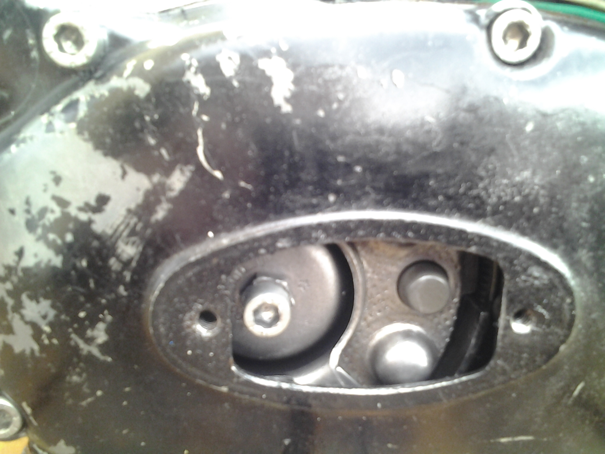

Und, wieder etwas, was ich im Vorfeld überhaupt nicht auf dem Plan hatte: Der Kupplungsarm ist offensichtlich nicht dafür ausgelegt, ein so dickes Kupplungspaket ausreichend auseinander zu drücken. Auf der Skizze die Nr. 1:
http://home.arcor.de/s125rep/parts504/frame003.htm
Nun habe ich stets bei eingelegtem Gang, trotz peniblem einstellen der Kupplung selbst, etwas Kraftschluß
Tja, ich hab ja sonst nichts zu tun!! Da werde ich mir wieder etwas überlegen müssen

ich hab nun bzgl. der Kupplung die Not zur Tugend gemacht und bin den einfachen Weg gegangen. Statt einer 4-Scheiben-Kupplung sind`s nun nur noch 3 Scheiben.
Trotzdem hält die Kupplung noch gut, wobei ich auch noch "Luft" bzgl. der Federvorspannung habe.........diese könnte ich bei Bedarf noch erhöhen
Ich hatte noch einen ziemlich dicken Kupplungsbelag (gute 5mm statt 3,3-3,6mm, keine Ahnung von welchem Moped die ist??!!)), diesen habe ich statt dem 4. Belag und einer Strahllamelle verbaut.

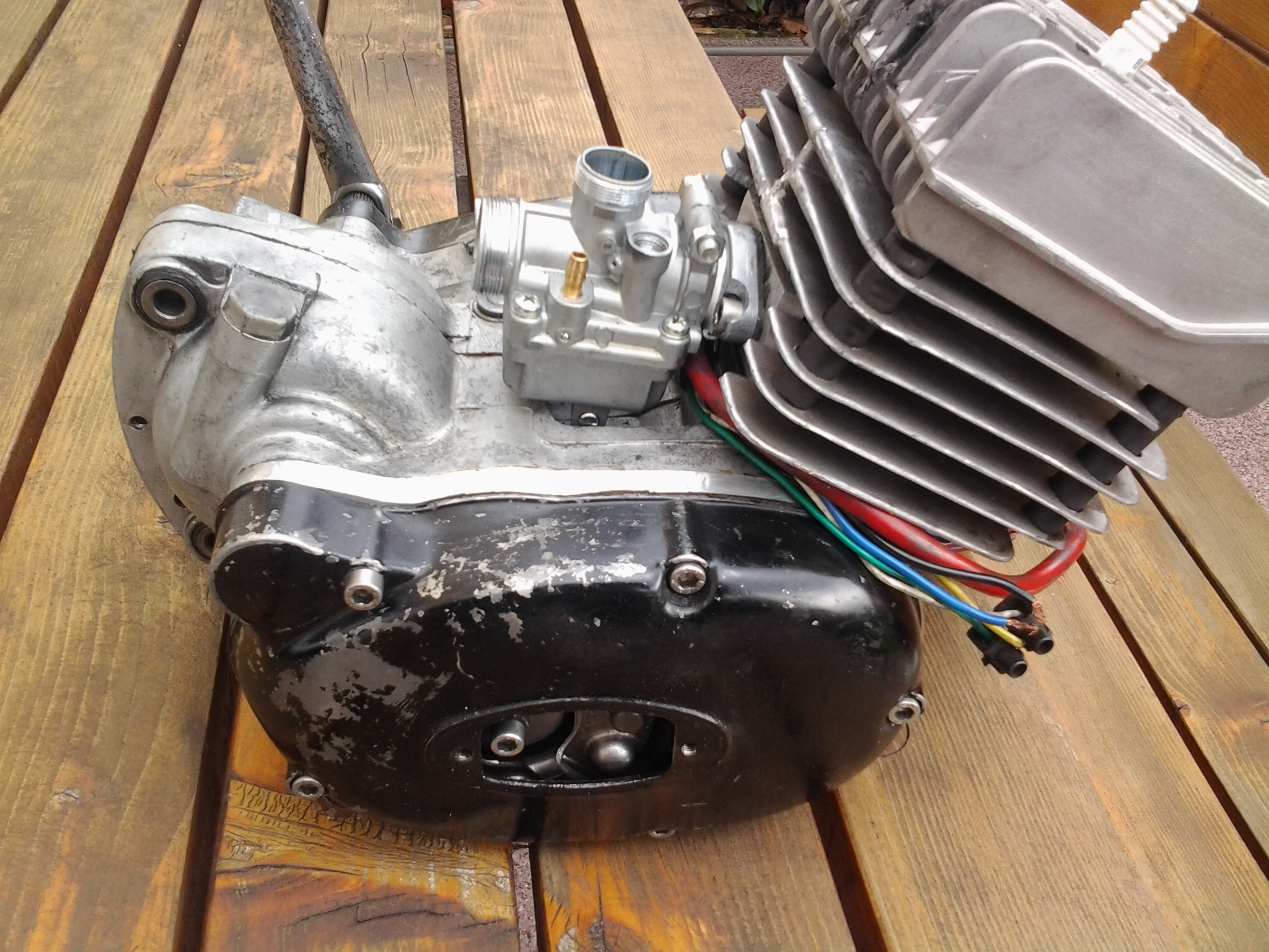

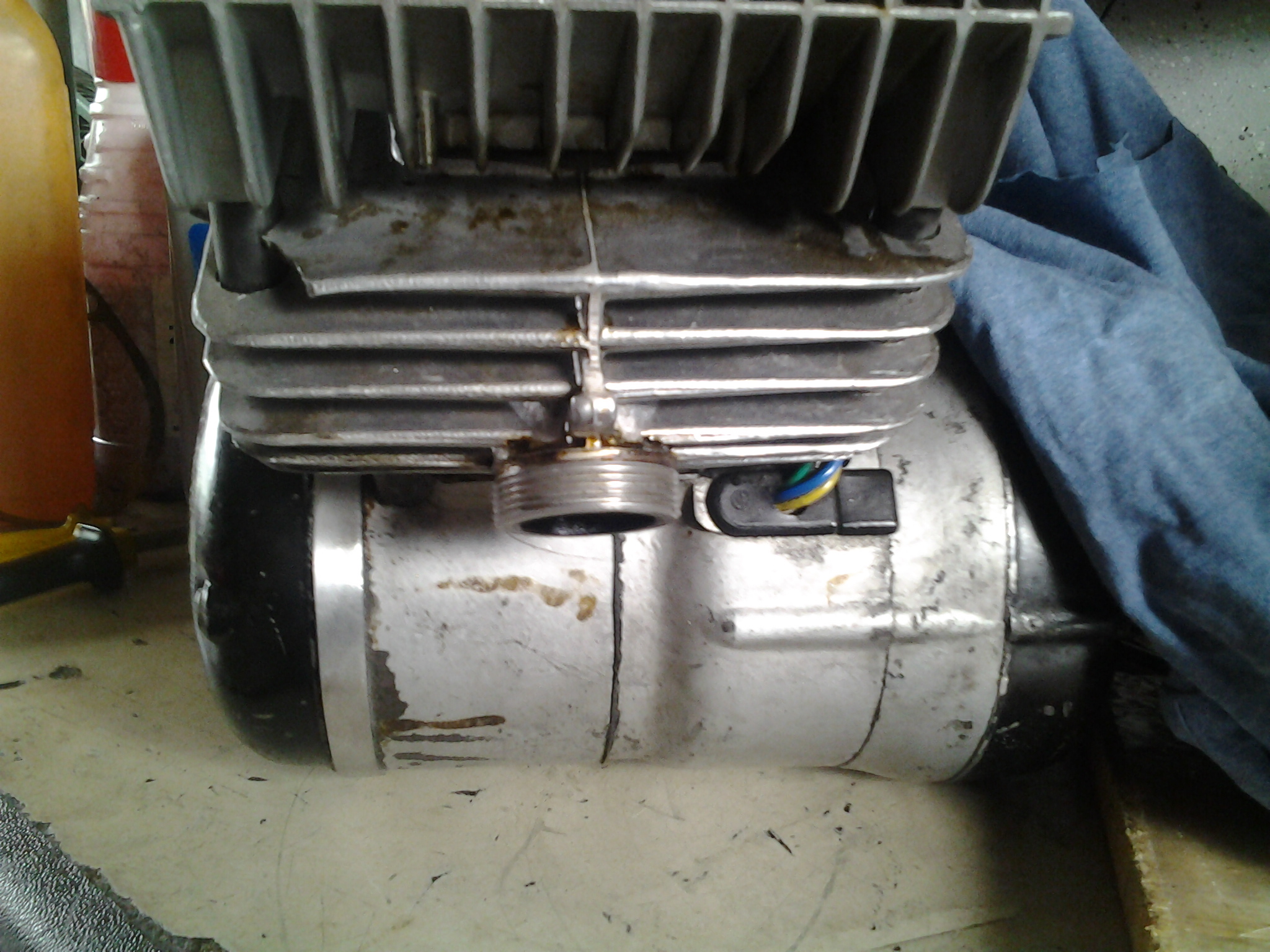

das möchte ich euch auch nicht verheimlichen...........
Vor einigen Tagen hörte ich plötzlich ein metallisches Geräusch und verspürte leichte Vibrationen. Das Möp lief aber ohne Probleme weiter. lediglich die leichten Vibrationen blieben.
Nach der Demontage sah ich nun die Bescherung..............und nicht nur das, zu allem Überflüß hat auch die Kugellaufbuche einen weg (Nr. 12 auf der Zeichnung). Sie ist etwas eingelaufen, sodass der Kupplungskorb nun viel zu viel Spiel hat
Tja, was nun von was kommt, weiß ich leider nicht?! Ich hoffe mal, dass die Buchse durch den defekten Korb "ausgelutscht" wurde. Oder aber die Buchse hat aufgrund der Mehrleistung nachgegeben...oder sie war von Anfang an nicht mehr die Beste (scheint noch das Originalteil aus den 70`Jahren zu sein), da kann so etwas auch schon mal passieren.
Sei es drum, es hilft nichts, der Motor muß wieder raus und kompl. demontiert werden. Die Buchse wird leider von innen montiert

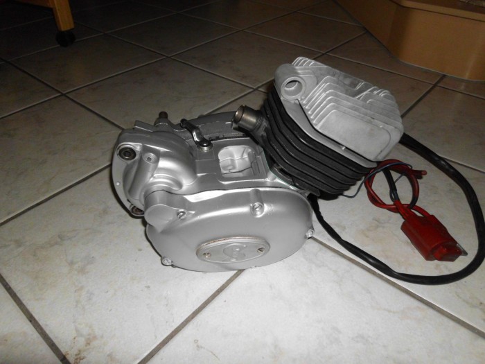

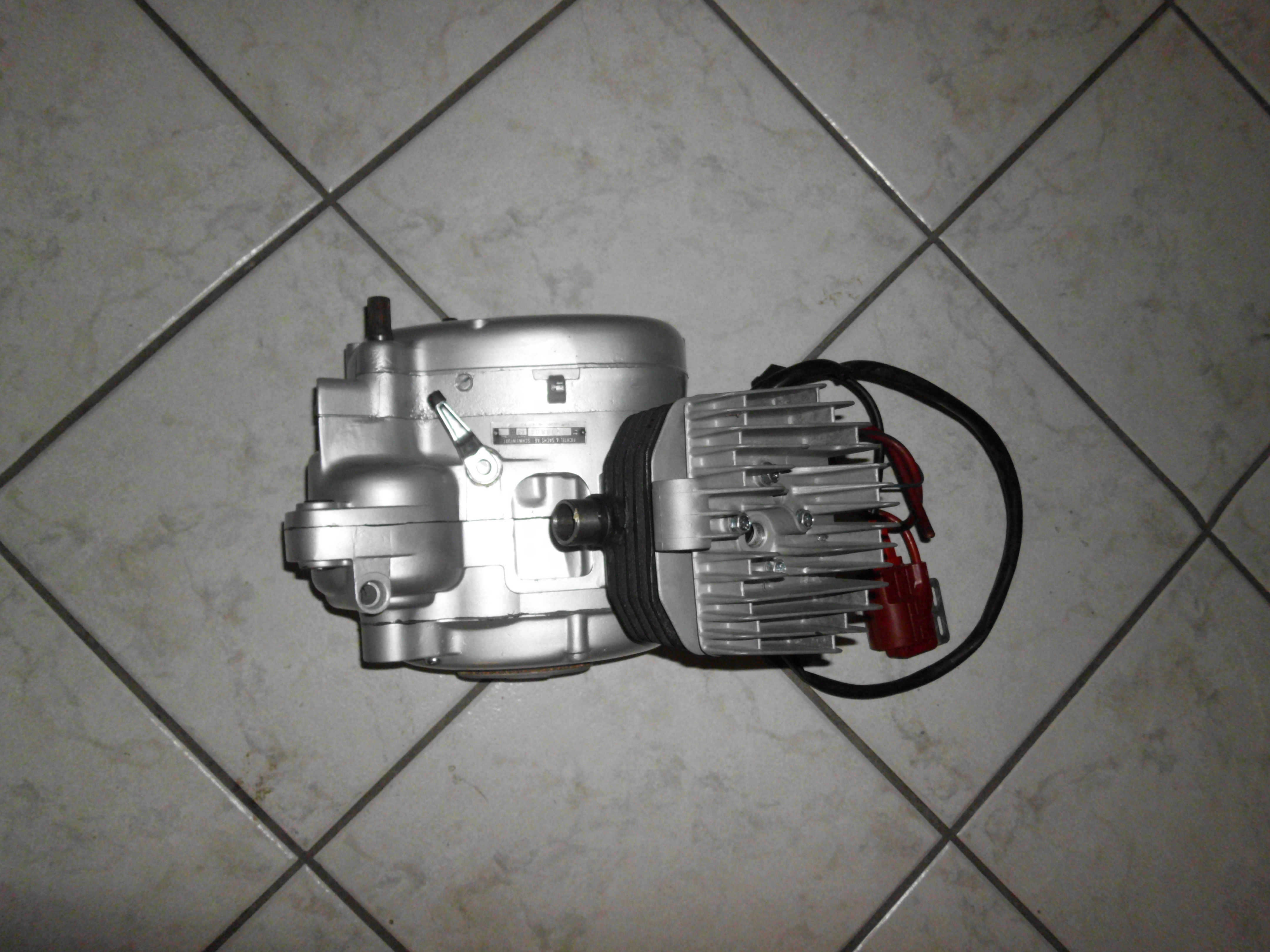

ist denn schon Weihnachten.......
ein frisch aufbereiteter Sachs EKF-Motor mit einem KKR-Zylinder mit 5,8 PS............was ich damit vorhabe.....keine Ahnung.
Für meine Augen eine wahre Augenweide........zunächst kommt er mal in die Garage an einen Platz, wo ich ihn mir immer angucken kann
Ich weiß, ich weiß, nicht nur meine Frau hält mich für bekloppt!!!
PS: Leider muß ich immer noch auf den verstärkten Küpplungskorb warten
