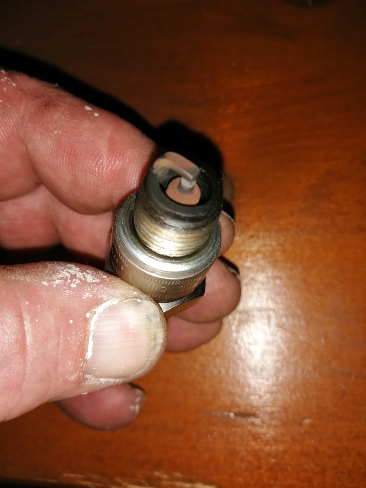

ich sende dir ein bild der zündkerze dann kannst du sehen obich was ändern muss

Beiträge: 9054
Re: umbau von prima 2 n auf hercules p1
zu fett ist es nicht
auch nicht zu mager...vom prinzip ist das gut
wenn das teil 40 kmh fährt und die kerze ne bosch w7ac oder ngk b6hs ist
diese eingang motoren haben nicht die beste beschleunigung
also zündung nicht zu früh stellen...zb auf 25 grad vor ot stellen
und mal düsennadel in kerbe 3 händen...von oben gesehen... ob sich was bessert
