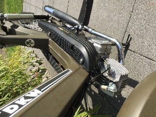

Habe diese 505 bekommen.
Was mich wundert ist das vorne dir Gabel nicht Federt !
Hatte die 505 keine Gabelfederung ? Ist Fest wie Beton ;-)
Würde mich freuen wenn ihr mir noch Fehler auf den Bildern nennen könntet. Will sie möglichst Original haben.
Danke
Gruß Lessy

ist normal, das fett in der gabel verhärtet
muss man rausmachen und säubern und federn neu fetten

Alles klar ! Danke dir.
Ist dir sonst noch was aufgefallen ?
Beiträge: 9170
Re: DKW P 505 BW Moped
sieht prima aus
sieht alles org aus
http://www.technik-ostfriese.com/techni ... 05_p/7.php
normales lithium verseiftes lagerfett in die gabel

Schönes Moped ich hab auch so eins nur die Hercules variante also eigentlich alles gleich nur, dass die Schutzbleche verchromt sind.
Gabel werd ich bei meiner auch neu Einfetten. Wie viel Kilometer hat se den auf der Uhr?
Würd je nachdem mal Auspuff, Vergaser, Luftfilter und Benzinhan reinigen.

:thumbup: :thumbup: :thumbup:
890 Kilometer ... Achthundertneunzig :angel:
