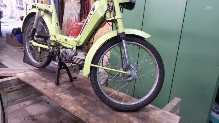

Hallo liebes Forum!
... Na ja, ich hab schon ein bischen nachgeholfen :D
Aber gesucht hatte ich nicht nach ihr!
Der Cousin meiner Frau löste den Haushalt seiner Mutter auf, zu dem eben diese DKW gehörte, und wußte von meiner Moped-Afinität.
Ich habe einige Piaggio Boxer Mopeds und freue mich tierisch über den Neuzugang in dieser absolut geilen Farbe!
Endlich wieder ein Sachs-Motor!
Mein erstes Mofa vor über 25 Jahren war eine Prima 4SL.
Muss mich erstmal einlesen in die Thematik. Die Nomenklatur (504/1 A Ausführung A) ist schon etwas sperrig... ;)
VG,
Luke

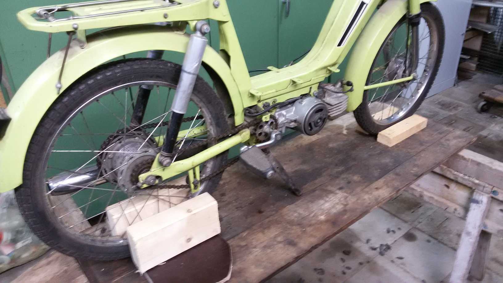

Ich hab sie schon laufen lassen. Bin ganz ähnlich vorgegangen. Ich hoffe, war ok. Zuerst WD40 in Kerzenloch und Ansaugung (um die Wellenlager zu erreichen), ganz vorsichtig von hand gedreht. Ging aber schon ganz leicht. Dann mit Spritze 20ml 2Takt Öl in Kerzenloch und Ansaugung. Wieder von Hand gedreht, jetzt schon etwas mutiger...
carinona hat geschrieben: sauberer tank und sauberer vergaser und düse
dann wird die laufen wie die aussieht
mal ölwechsel noch machen
Öl ist gestern angekommen, sollte ja ATF sein.

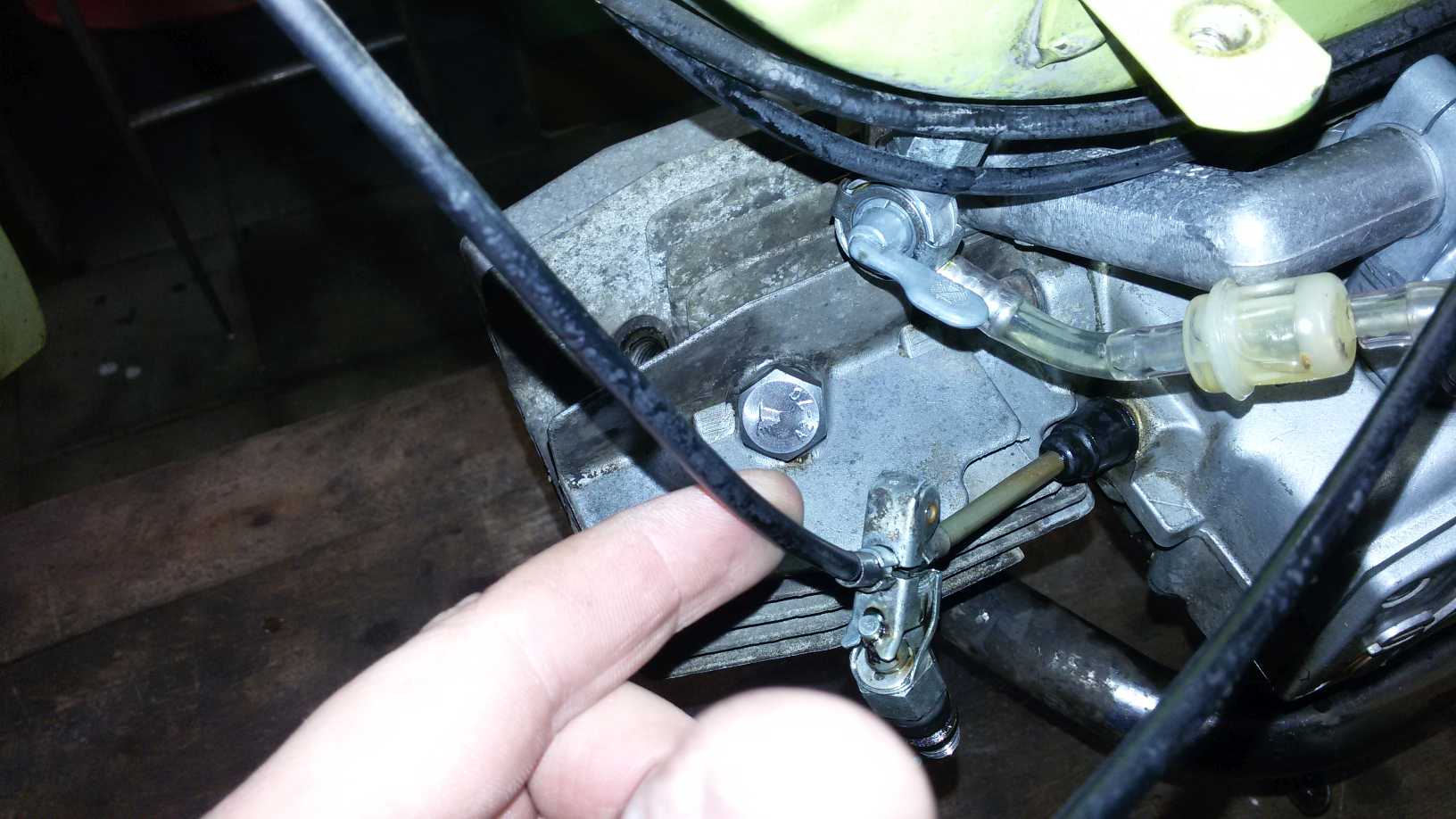

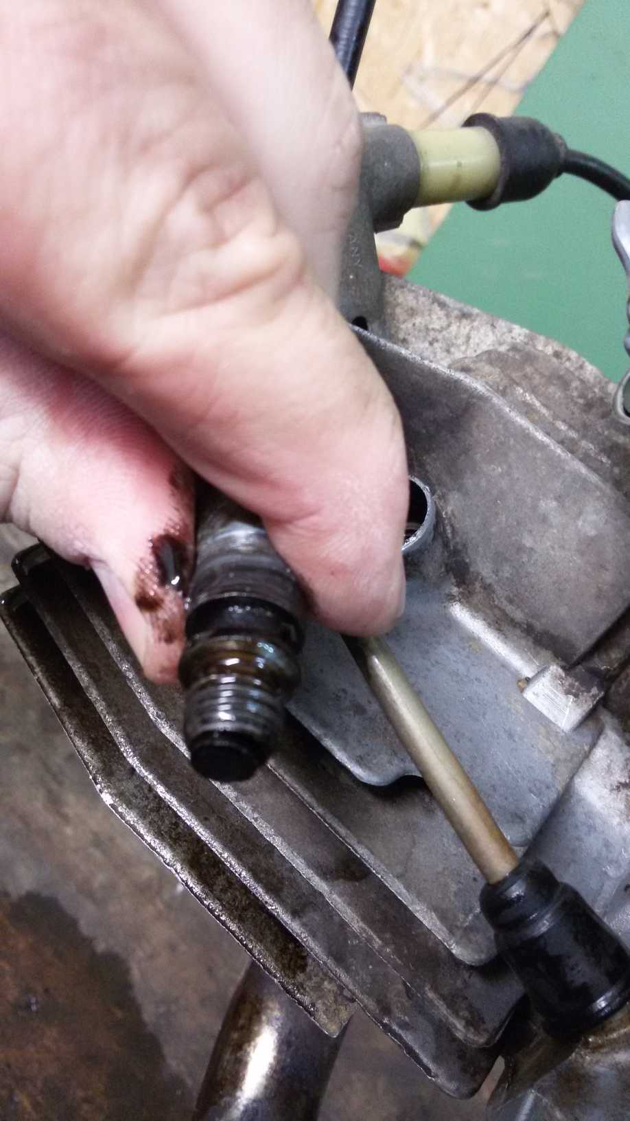

Tank ist sauber, kein Rost! Stand im Heizungskeller 17(!) Jahre. Benzinhahn ausgebaut, gereinigt, Tank paar mal gespült...

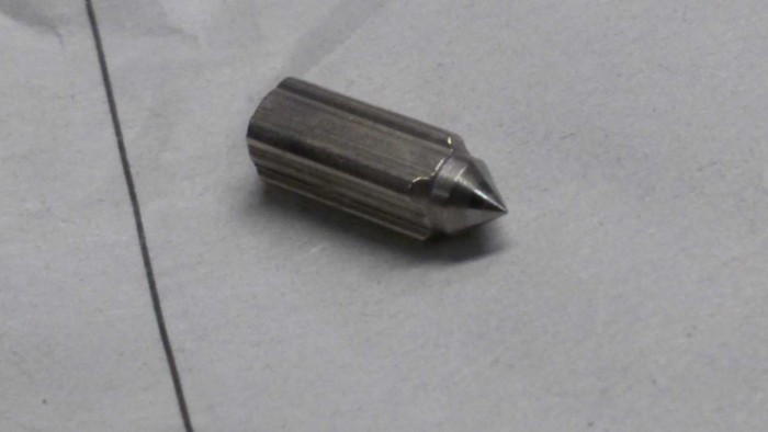

Vergaser war übel zugesifft mit Öl, bleibt beim Verdunsten des Benzins ja wohl über.

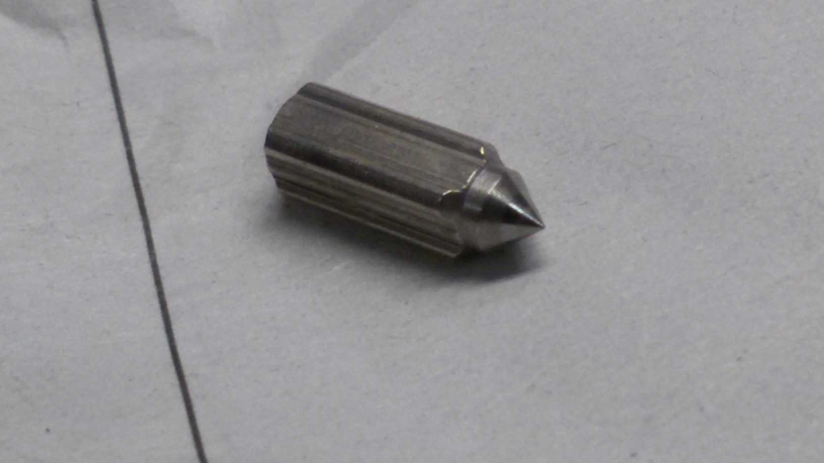

Ich habe ja den 85/12/101 Vergaser, hatte aber nicht diesen ominösen Ring in der Nadeldüse bemerkt, hoffentlich habe ich ihn nicht weggeblasen mit dem Kompressor.
2 Tritte und sie lief...
Allerdings etwas seltsam:
Sie srpingt hervorragend an, läuft sehr gut im Stand, nimmt gut Gas an, bricht dann leistungsmäßig aber ganz leicht stotternd stark ein, um am Ende (ab ca. 30km/h wieder sauber bis fast 50 km/h (Tacho, GPS gut 40) zu ziehen.
Desto schlechter, je wärmer der Motor wird...
Dann kommt man kaum von der Stelle.

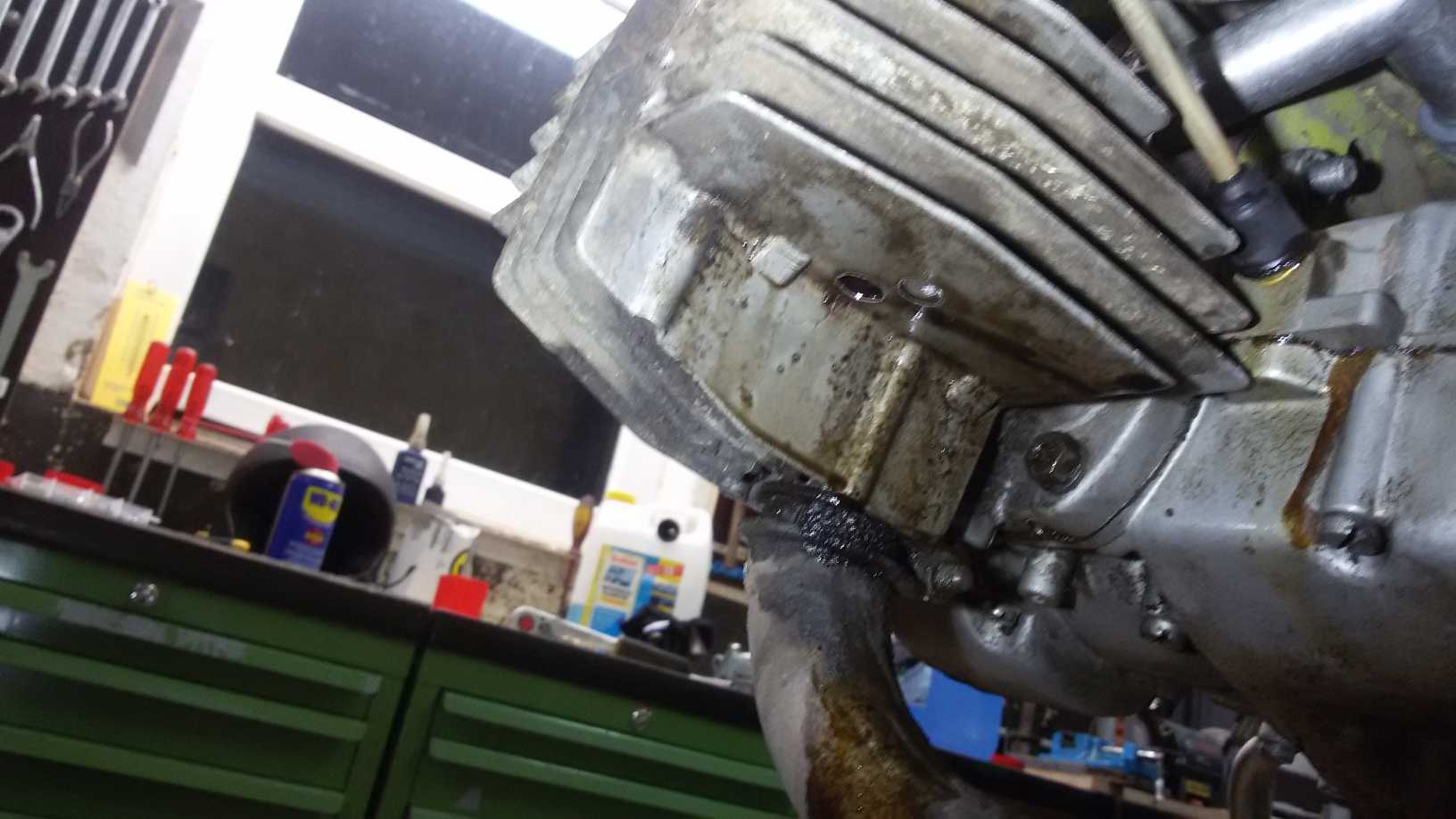

man sollte, auf grund der langen standzeit, den wellendichtring in der zündung auf undichtigkeit absprühen, bei warmen motor,
dies dichtringe verhärten im alter und werden dann immer undichter durch drehzahl
auch die alten schwimmer und schwimmernadel ohne kerbe können probleme machen
man sollte sie gegen die neuen ersetzen, aus den A vergasern
http://www.ebay.de/itm/Hercules-Prima-S ... SwymxVKhOL
bei den neuen wird die schwimmernadel in den schwimmer eingehängt und damit besser gesteuert,
könnte also sein das die teilweise zu fett läuft

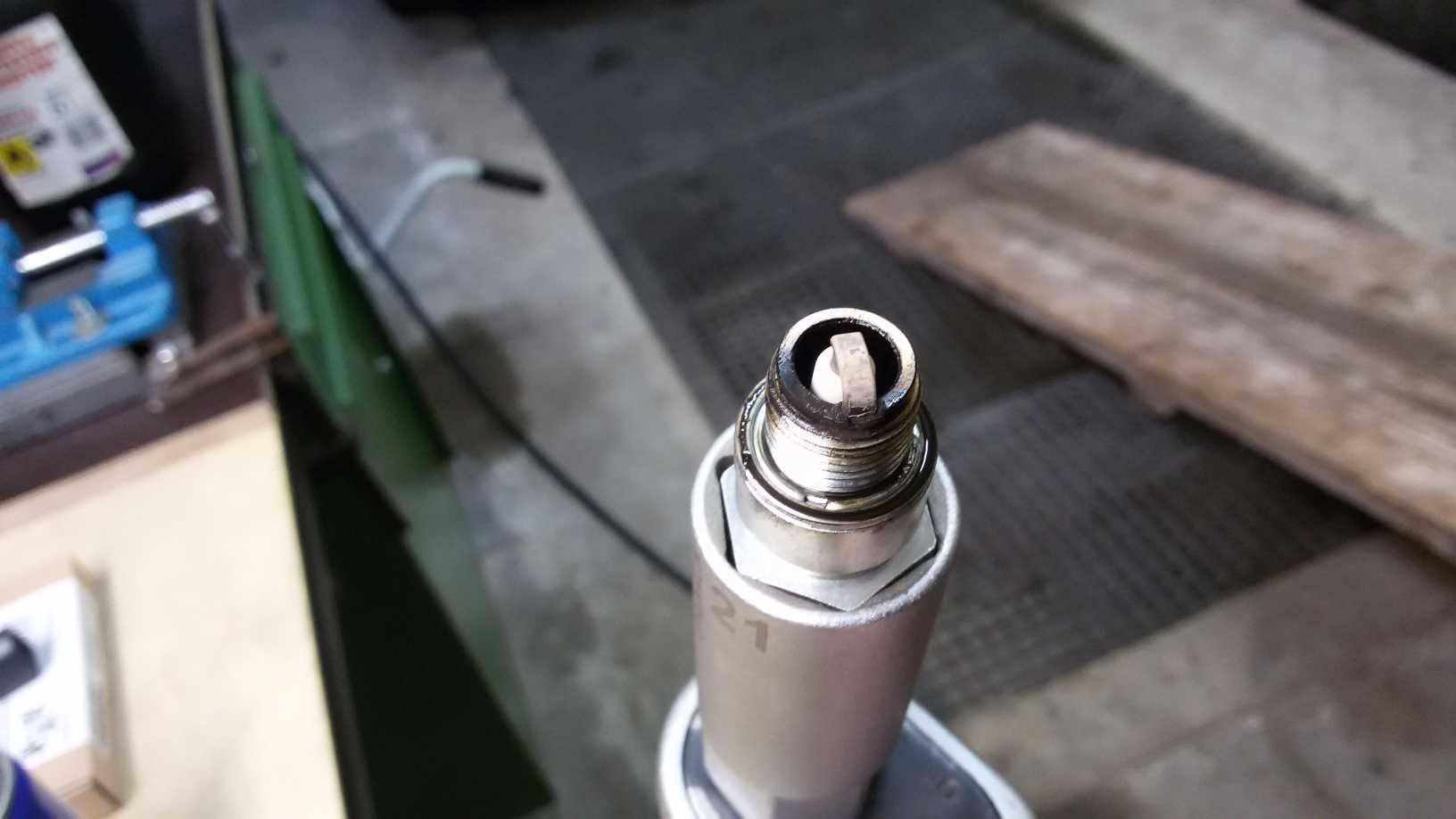

ansonsten kerzenbild nach 5km vollgasfahrt
Das mit der merkwürdigen Schwimmernadel war mir auch aufgefallen. Nicht zum Einhängen und Nadelspitze aus Metall(!) oder hab ich nicht richtig hingeschaut... kann doch gar nicht dicht werden.

naja da hast geld ausgeben
http://www.ebay.de/itm/331699811797
viel falsch machen kann man bei dem nachbauzeug nicht
alte düsenadel würde ich drin lassen und auch die alte düse
wenn die neue org ist, dann steht auch bing drauf
http://www.ebay.de/itm/Original-BING-85 ... WHDHESmwuw
die nachbau düsen sind auch nicht immer maßgenau
viel km scheint die mühle ja nicht zu haben
müßte düse und nadel ja noch ok sein
ob bei dir noch ein ring unter der düse war weis ich nicht

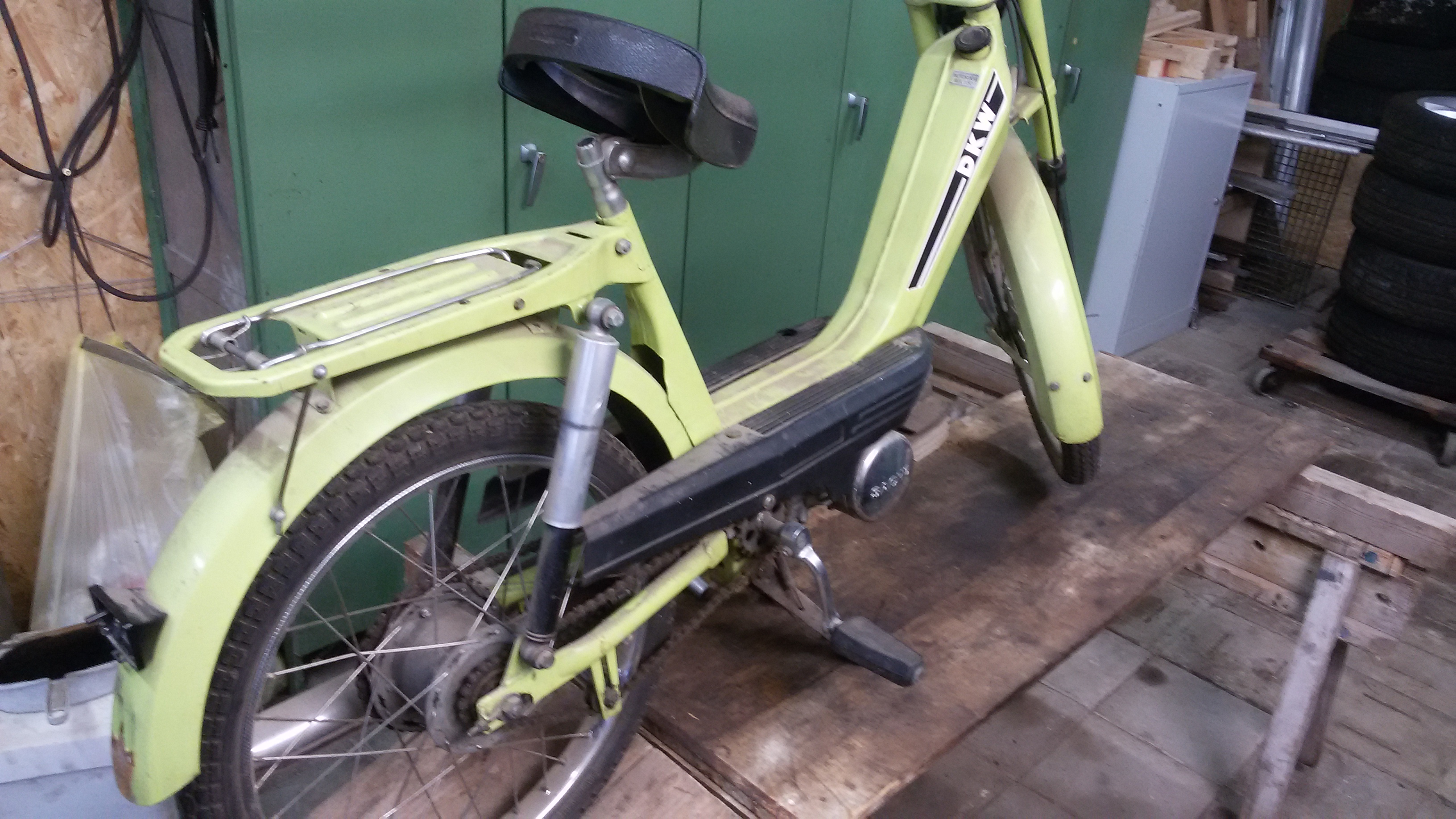

Gute 6.000 km. Tacho geht noch, Licht auch alles. Sogar die Klingel. Der Zustand ist echt wahnsinn. Das Ding stand 17 jahre muckelig warm im Heizungskeller...

lass mal laufen wenn vergaser gemacht hast
und sprüh wd-40 , bei warmen motor stoßweise ins polrad, ob drehzahl sinkt bzw sich ändert
über kurz oder lang wirst um neue wellendichtringe nicht rumkommen
http://www.mopedparts.de/de/hercules-sa ... 4-komplett
mopedparts hat die jetzt endlich auch in viton

Schwimmer schlug zunächst oben am Vergasergehäuse an. Konnte schon mal nicht richtig dichten. Hab Halter leicht gebogen, so dass die Schwimmernadel auch auf Last gehen konnte. Allerdings war es ein bischen zu viel und ich hab das ganze bei eingebautem Schwimmer zurückgedrückt. Das war dämlich, hab ja dabei ein Vielfaches der Last auf die Nadel gegeben, als was sie durch den Schwimmer je bekommt. Vlt. ist die Schwimmernadel also schon wieder hin...
Die alte Schwimmernadel war echt aus Metall. Kann das dicht werden?
Beide O-Ringe am Vergaser fehlten tatsächlich => neue eingebaut

Was mir aufgefallen ist, aus dem Deko-Auslass ist es munter am ÖLEN und QUALMEN. Meiner Meinung nach schließt das Deko-Ventil nicht richtig. Dafür spricht auch, dass ich die Kompression als nur so la la emfinde, wenn ich es mit meinen Vespas vergleiche.

solange vergaser überläuft wirds nix
siehe einstellung neuer schwimmer

die wird das kurze deko ventil haben, das nicht leicht zu finden im moment
ansosnten mit schraube dicht machen wenns defekt ist
evtl sind kohleablagerungen wenn die mühle nur mit einfach billig öl gefahren wurde

Nochmal zerlegt, und Schwimmer eingestellt. Vergaser ist jetzt deutlich trockener aber noch nicht perfekt.

Dekoventil ist raus, Schraube testweise rein.
Kompression ist jetzt deutlich besser!

Kerzenbild nach 2-3 Minuten Vollgas:
bischen mager, was? Original HD 52, original Ansauggeräuschdämpfer, neuer Papierfilter (Nachbau); dürfte ja eigentlich nicht zu mager laufen...

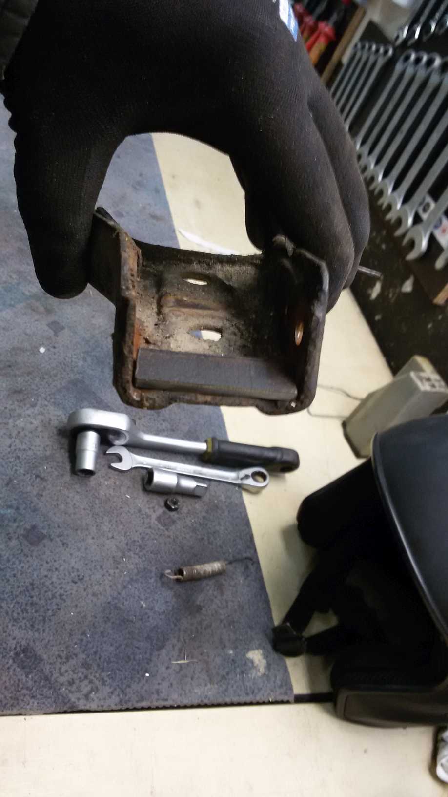

Den ausgelutschten Ständer hab ich heute auch repariert...
Erst mal Provisorium gebastelt...
Dann Flacheisen hinterschweißt...
Gar nicht so schlecht...

viel zu hell, die Kerze!
Sieht auf dem Bild jedenfalls so aus. Scheinbar noch irgendwo Falschluft.
Vielleicht zieht sie deshalb so schlecht. Aufpassen, Fresser droht....
