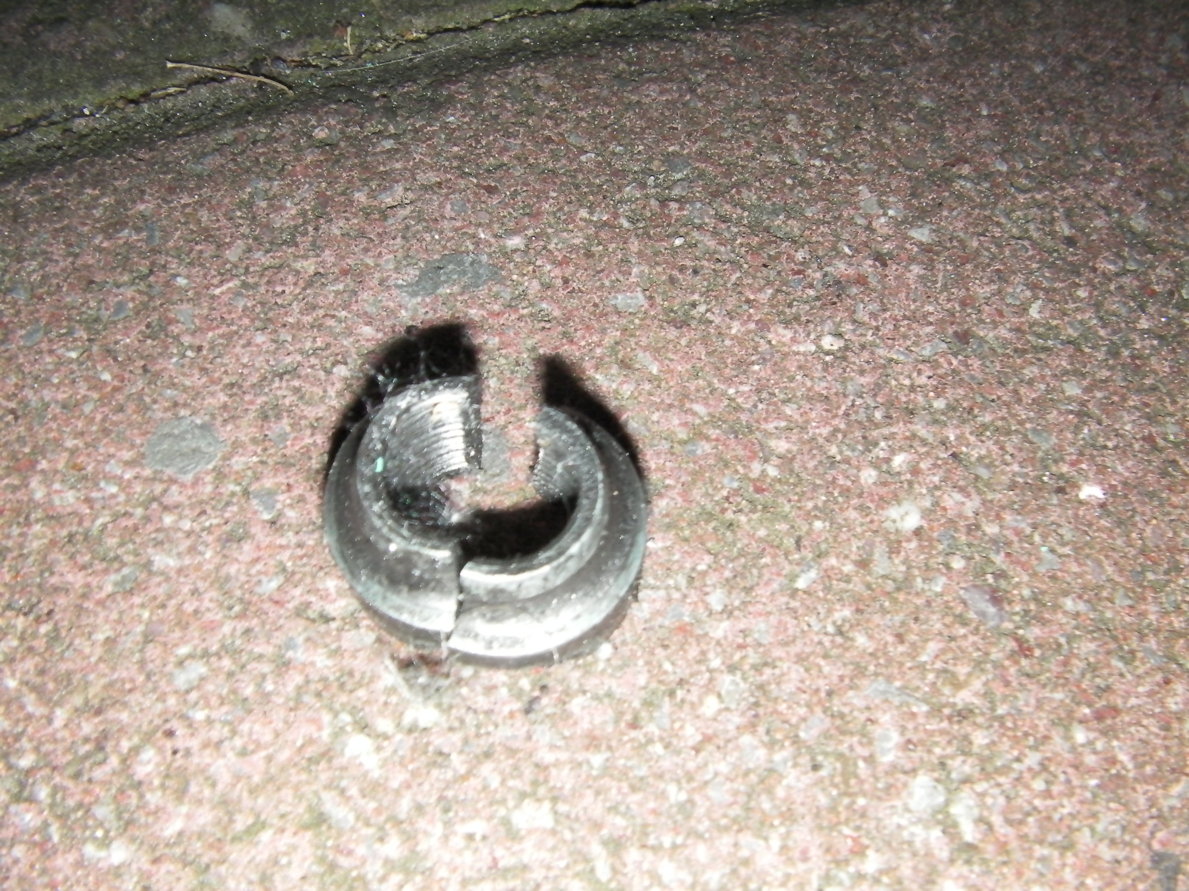

Diese Arbeiten waren relativ wichtig, da das Moped zwar auf den ersten Blick wunderbar fuhr, jedoch dieser Konus irgenwann Probleme gemacht hätte:

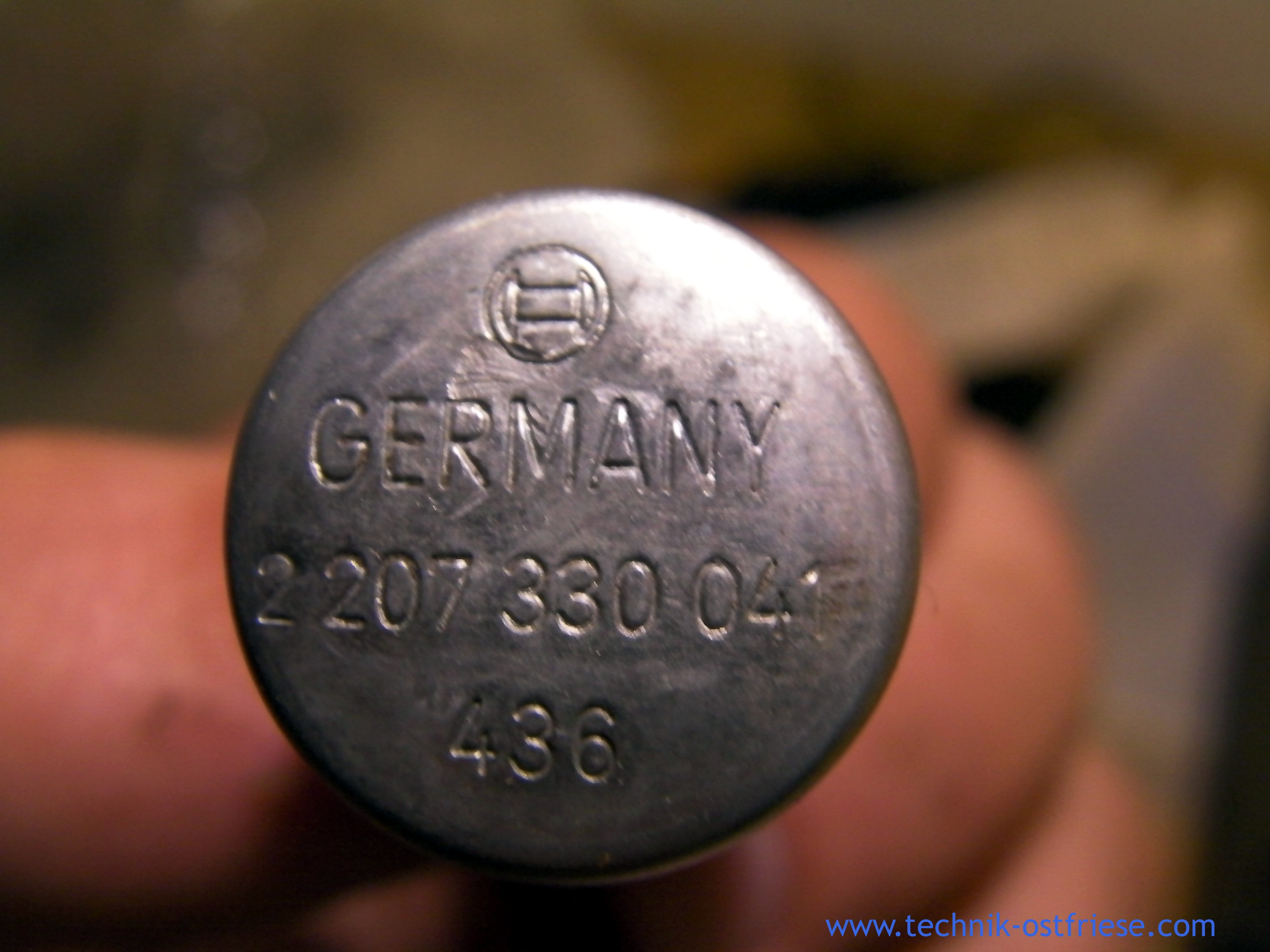

Über Ebay hatte ich mir jedoch schon für die Edersee-Tour einen neuen Kondensator und einen neuen Zündkontakt besorgt. Beim Kondensator habe ich nur darauf geachtet, dass die Größe stimmt und dass dieser für die Hercules Mofas und Mopeds geeignet ist. Beim Zündkontakt hingegen muss man genau aufpassen. Deshalb habe ich von den verschiedenen Nachbau-Varianten für die SACHS 504/505 Motoren den optisch ähnlichen Kontaktsatz bestellt.

Den Kondensator konnte man leicht mit einer Nuss bzw. mit einem Zündkerzenschlüssel heraustreiben und eintreiben, sowie am Ende verstemmen. Passt wunderbar.
Alter originaler BOSCH-Kondensator:
