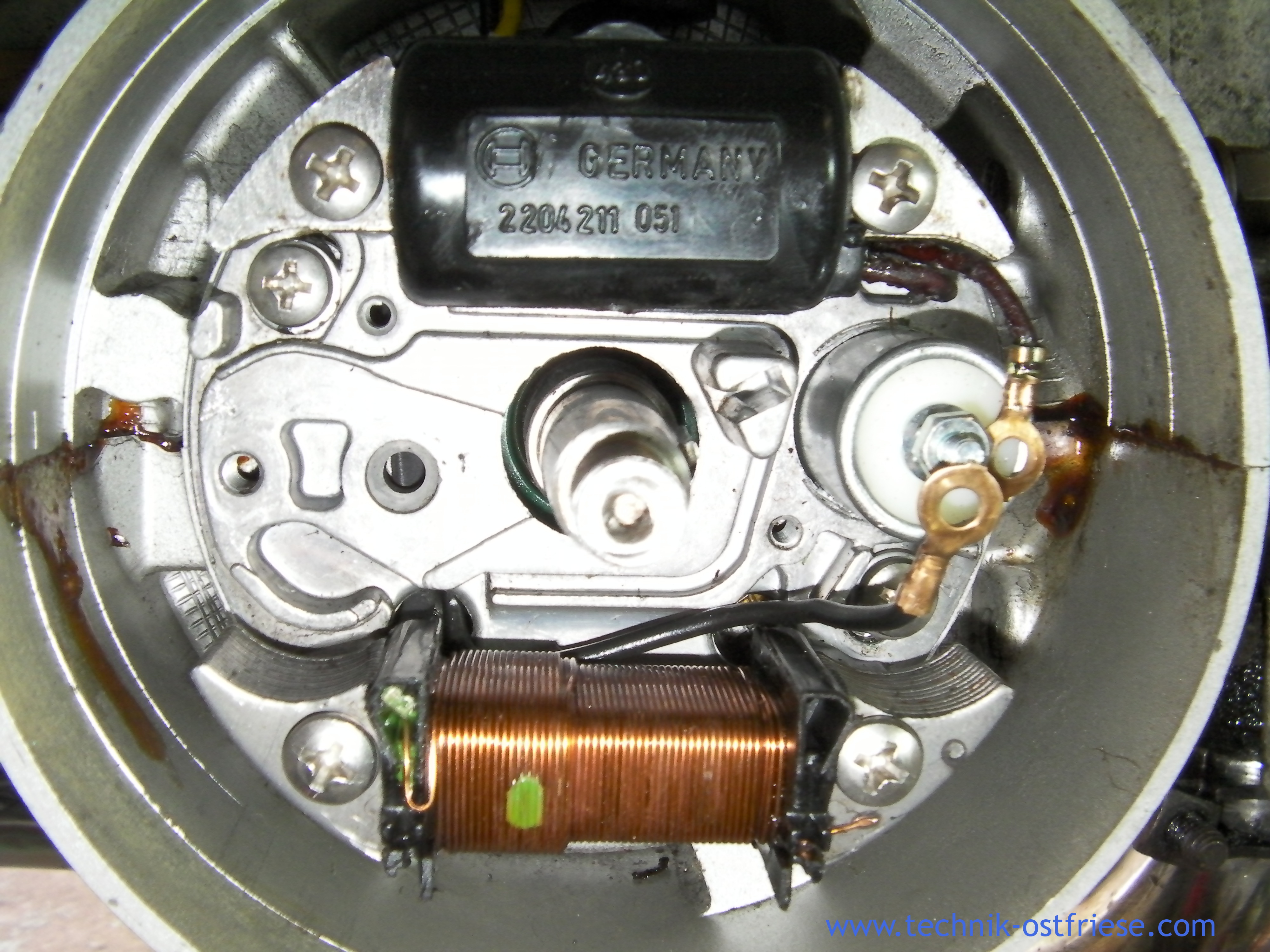

Neuer Kondensator auf der Ankerplatte verstemmt:
Ankerplatte SACHS 504

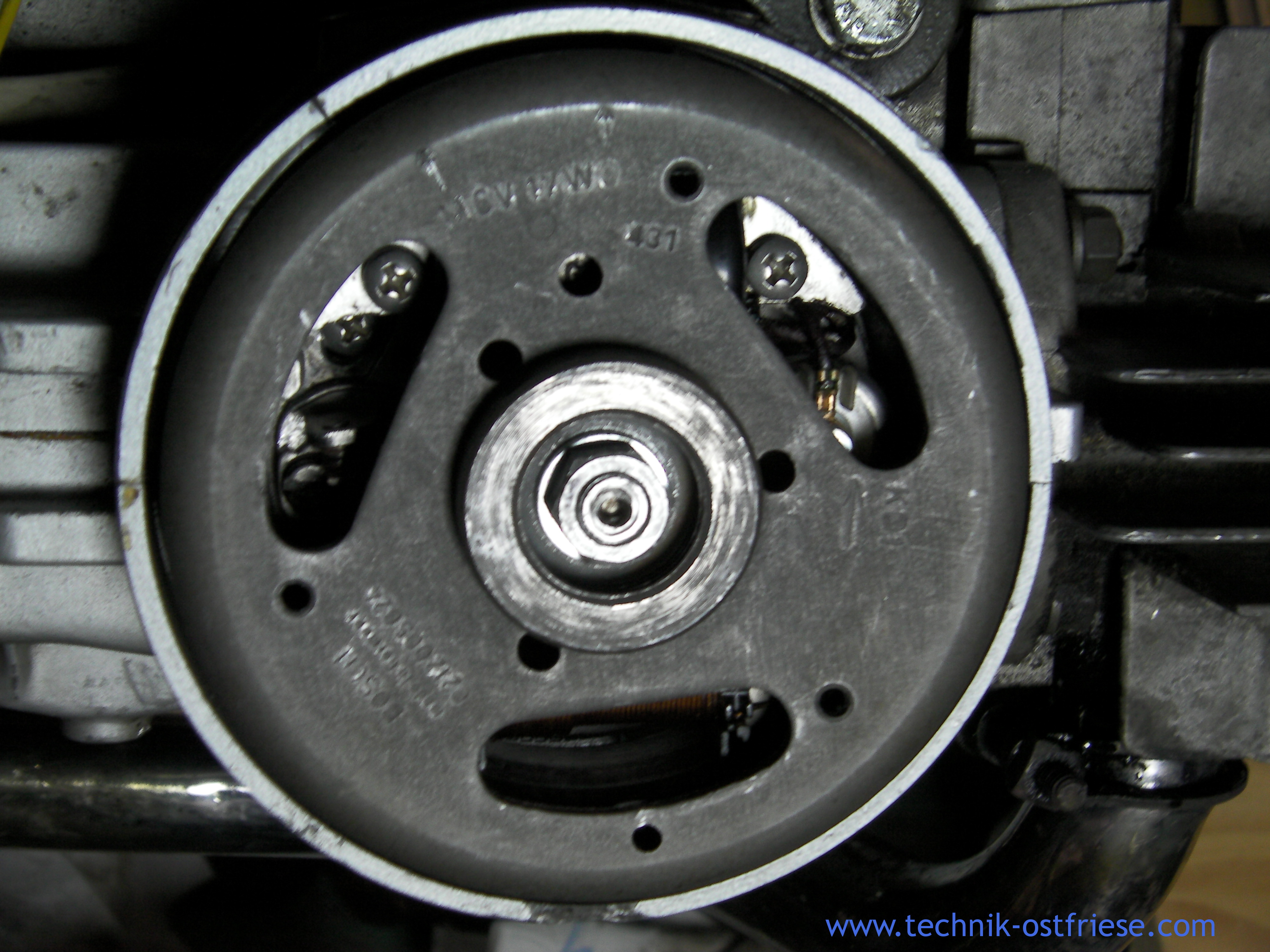

Letztendlich hat dann jedoch alles wunderbar geklappt. Sodass die Zündungsseite nun wieder so aussieht:
BOSCH Polrad 0212 005 024
Beim abschließenden Abblitzen der Zündung ist mir dann noch aufgefallen, dass der Zündzeitpunkt im Standgas eher etwas später ist und ab einer bestimmten Drehzahl direkt auf "M" geht, sodass der Zündzeitpunk dann exakt der Vorgabe entspricht.

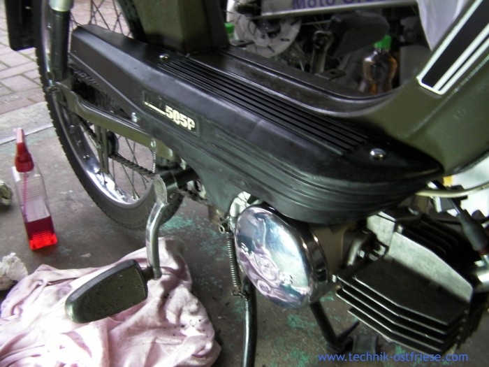

PS: Achja, und dank einer netten Post heute morgen, sind auch die Trittbretter wieder mit den richtigen Schrauben versorgt. :thumbup:
Hercules P1 Trittbrett
