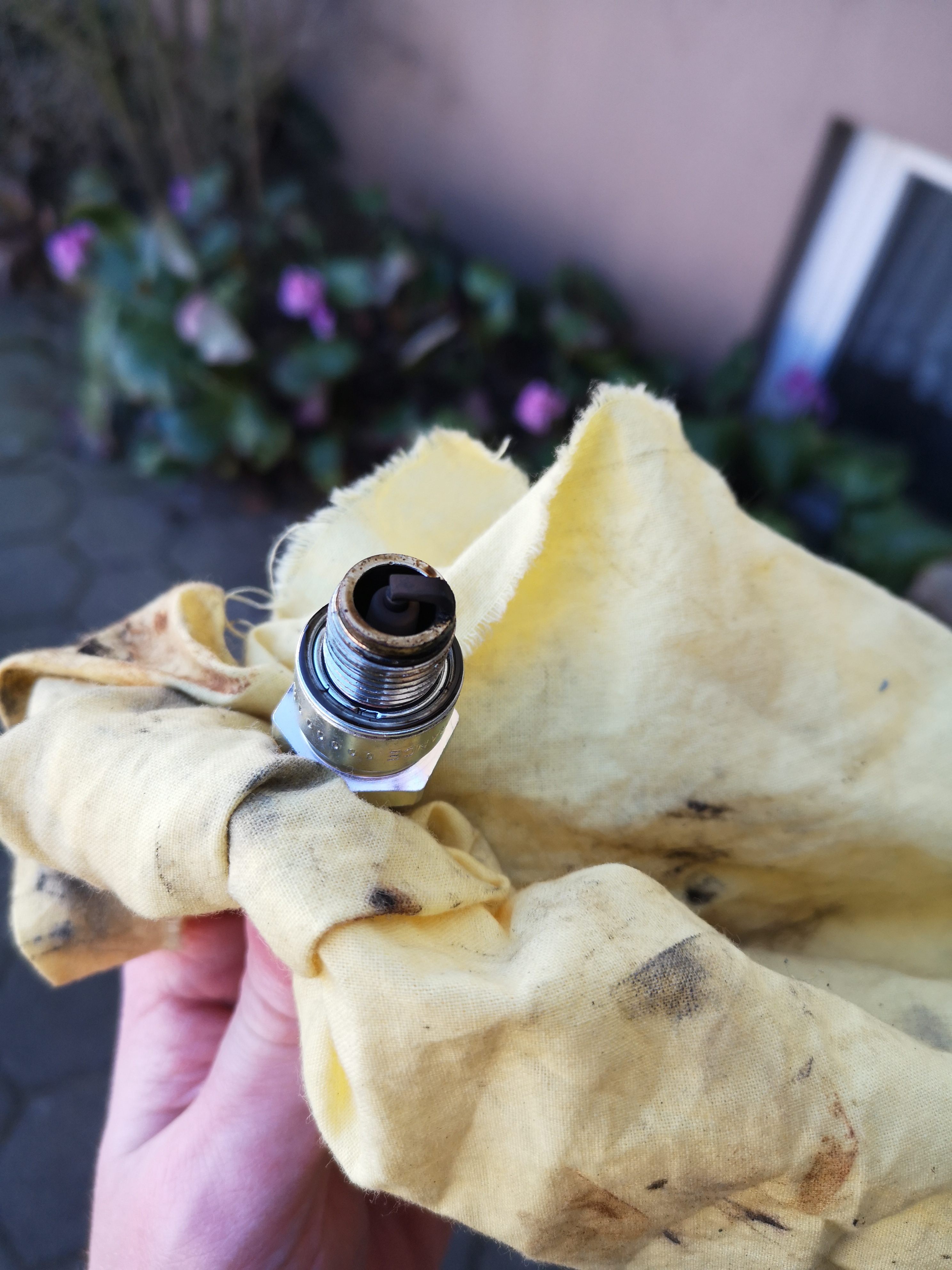

Gerade bin ich erstmal knapp 4 - 5 km gefahren, dann sofort Motor aus und Zündkerze fotografiert, ich würde sagen, es sieht gut aus....
Was meint ihr?
Tempo war wieder so bei ca 38 kmh auf einer Geraden...
Beiträge: 9017
Re: DKW P1 zieht nicht wirklich
bild ist nicht gut, sowas muss man ohne blitz machen,das kann jetzt falsch belichtet sein oder kerze ist zu dunkel
war das dauervollgas?? sonst stimmt das kerzebild nicht, es muss vollgas sein
die läuft zu fett laut kerzenbild, hoffe richtige kerze ist drin , bosch w7ac oder ngk b6hs und der zündzeitpunkt ist richtig eingestellt.
so kommt die nicht auf drehzahl
das ja ne ganz neue kerze , entweder war das kein vollgas oder die mühe läuft zu fett, so schnell wird ne neue kerze sonst nicht so dunkel
so in etwa muss da ausehn
https://www.vespaonline.de/wsc/attachme ... 23223-jpg/
es geht um innen, etwas brauner als das bild wäre gut

Ja, das war Vollgas...
Die Kerze ist die B6hs.
Foto wurde ohne Blitz gemacht!
https://www.amazon.de/gp/product/B001GH ... UTF8&psc=1
Der Zündpunkt ist eingestellt, das passt. Aber noch mehr Löcher in den Luftfilterkasten?!
Laufen tut sie jedenfalls deutlich besser als vorher...?!
Dann nehme ich lieber eine kleinere Düse, derzeit ist eine 64er drin... oder wie soll ich jetzt als nächstes testen?
Die Kerze ist relativ neu, hat jetzt so 20 km drauf
24.03.2019 18:16
da sieht nix dran gut aus, sondern das glattte gegenteil, schelcht wäre noch etwas untertrieben., die ist kurz vor der zündunfähigkeit.

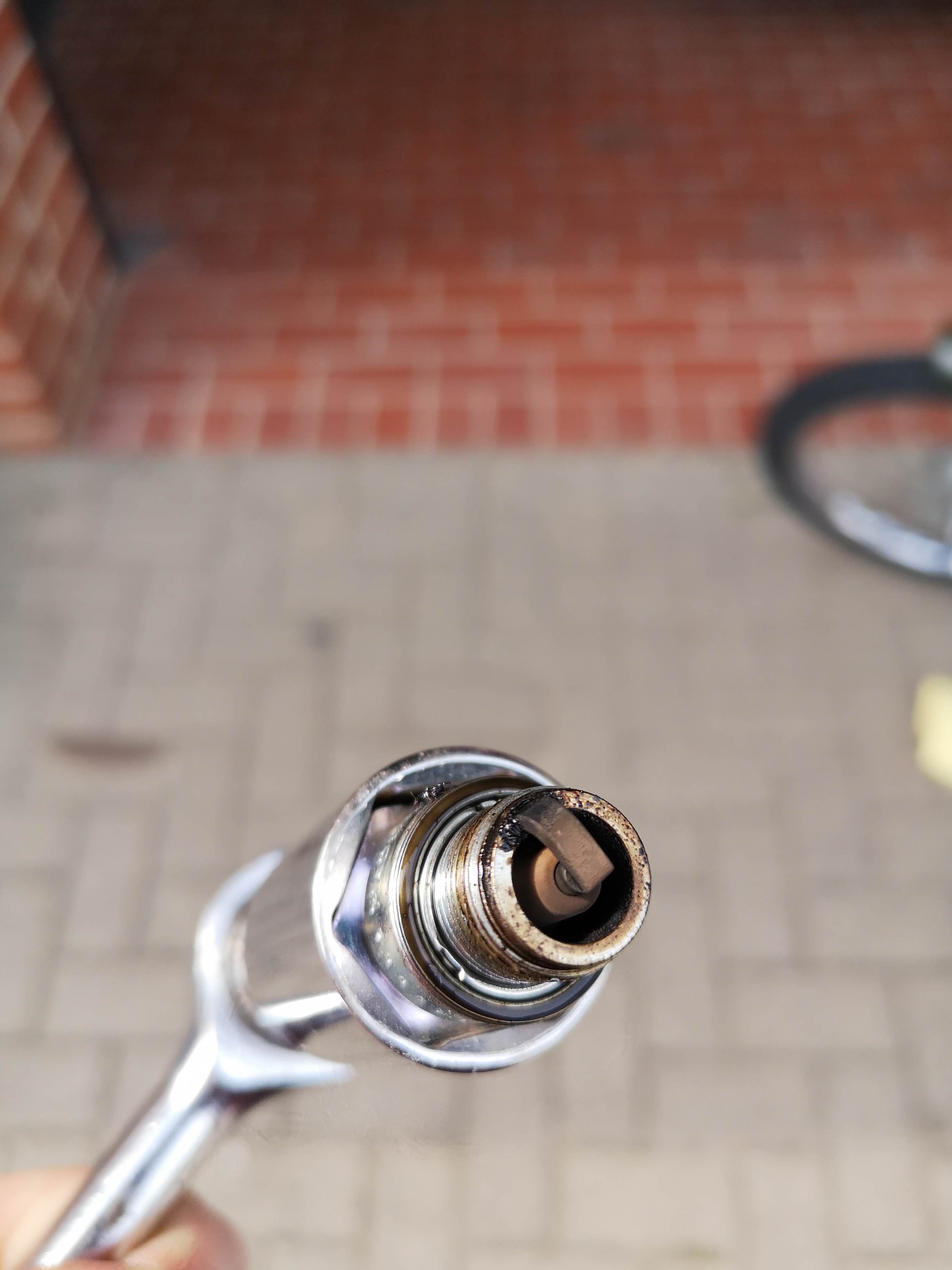

nach langer Zeit hatte ich mal wieder Luft, nach meiner DKW zu schauen...
Habe jetzt ca 3 km Vollgas gefahren, direkt ausgemacht und die Kerze ausgeschraubt.
Ich denke, das Kerzenbild ist ok, wobei mich der Ruß seitlich irgendwie stört.
Was meint ihr dazu??
Danke euch!
Beiträge: 9017
das ist ne nagelneue kerze, das dauert, bis die richtiges kerzenbild hat,
in jedemfall ist es schon mal nicht zu mager
muss man mal abwarten ob das nicht zu fett ist
