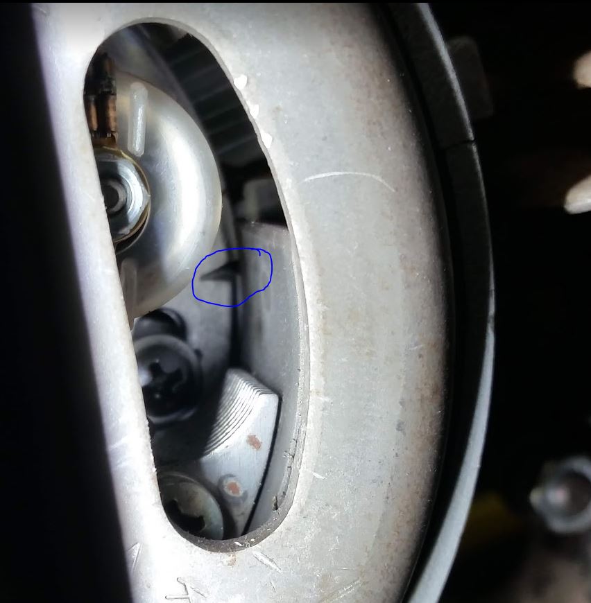

Meine P1 läuft deutlich zu mager. Bei 52'er Düse ist das Kerzengesicht fast weiß! Klemmer droht! Ich werden nochmal Falschluft suchen...
Zur Zündung: Bevor ich anfing da rumzumanipulieren konnte ich sie so abblitzen:
Zündung Original.JPG (26.51 KiB) 12716 mal betrachtet
Kleines bisschen zu früh
Zündplatte war auf Anschlag:
Hier sind auch eingeschlagene Kerben in Zündplatte und Gehäuse, die darauf hindeuten, dass so eingestellt werden soll?!?
Dann könnte man nur noch in Richtung früh verdrehen...
Ich habe, wie du vorgeschlagen hast, die Zündplatte auf Mitte gedreht, dann den Zündkontakt bei O auf 0,4 eingestellt. Zündung abgeblitzt
Zündung Platte Mitte.JPG (27.27 KiB) 12716 mal betrachtet
=> ca. 20° zu früh, also insgesamt ca. 45° vor OT!, wenn ich es richtig verstehe...
Unterbrecher fängt dann auch schon deutlich vor M an zu öffnen.
Stelle ich den Kontakt auf 0,25 wandert die Zündung etwas Richtung spät, reicht aber nicht.
Also Platte wieder auf Anschlag verschoben, Zündkontakt 0,25, Resultat (Markierung 2):
Zündung Früh.JPG (27.89 KiB) 12716 mal betrachtet
Weiter kriege ich sie nicht Richtung spät. Zündkontakt habe ich auch schon durchgetauscht.
Würde gerne für mehr Durchzug etwas Spätzündung probieren...
Hier bin ich nun etwas ratlos...

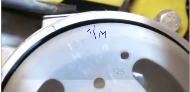

naja
in solchen fällen bleibt erstmal die frage ob die markierungen stimmen, ob sich polrad verdreht hat...
die kerbe da innen an der grundplatte kannst normal vergessen, könnte ne abrissmarkierung sein, ka
mit abriss will ich die meisten normal nicht verwirren http://www.motelek.net/zundanlagen/kontaktzuend1.html
da die 504 polräder normal stark genug sind
das abrißmaß ist die stellung magnet zu polschuh wenn der unterbrecher mit öffnen beginnt, wenn das stimmt dann ist die zündenergie am höchsten, bei motoren aus den 50-60zigern ist das wichtiger darauf genau zu achten,
ot festellen und prüfen ob die O makierung am polrad sich mit der kerbe am motor deckt
wenn ot stimmt M markierung prüfen
exacte methode zum festellen von OT .... festgeklemmter schraubendreher reicht..
gradscheibe
http://www.vespaservizio.de/gradscheibe.php
das kerzebild kannst auch nur mit richtiger zündeinstellung beurteilen
also nur nochmal um das klar zu machen
grundeinstellung
grundplatte in die mitte der langlöcher, dann bei OT bzw dort wo sich der unterbrecher am weitesten öffnet auf 0,35-0,45mm offen stelllen... also 0,4mm
die mitte der grundplatte ist kein gebetbuch, der grund ist das sonst nachher nicht mehr in beide richtigungen korrigieren kannst, der zündzeitpunkt wird durch drehn der grundlatte korrigiert.
bei linksdrehung polrad muss er öffnen wenn M an die kerbe motor kommt
abllitzen muss da normal nix, kann man hinsehn
für faule ginge auch ...kurz nach M den zündkontakt auf mini offen stellen, und dann noch prüfen ob der kontakte dann später im genannten bereich öffnet
das kann normal dann nie zu früh sein außer es ist falscher kontakt drin, oder stellung polrad ist nicht richtig, polrad defekt
zündung sachs 505, prinzip gleich https://www.youtube.com/watch?v=PJItUYKz2Qk
zündzeitpunkit sachs 504 http://www.newsachsmotor.de/bis_50_ccm/504/504.html
25-27 Grad vor OT
jedenfalls erst mal sicher wissen ob die markierungen stimmen
Polrad steht mit O-Markierung genau auf eingeschlagener OT-Markierung (ermittelt, wie in deinem Link angegeben) ...
Was meinst du damit genau? M und O haben ja unveränderliches Verhältnis zu einander...

gut die polradmarkierung kann stimmen
aber die mühle hat normal den nocken vom polrad getrennt,
http://www.technik-ostfriese.com/techni ... mtei/5.php
mit gradscheibe kannst du den winkel zwischen O und M messen
ist er 25-27 grad dann stimmt die M markierung, nur umj M zu finden braucht man OT, für sonst nix
mit falschem unterbrecher stimmt aber erst mal nix, falscher schließwinkel

Oha, laut Zeichnung sieht das echt so aus, Nr. 21, nicht?
Das muss ich unbeding nochmal genau angucken.
Ich bin jetzt eben Düsen 60, 54, 57 gefahren.
Selbst mit 54 war die Kerze richtig gehend weiß, absolut nicht ok. Mit 57 immer noch zu weiß. Mit 60 zu dunkel.
Dazwischen hab ich gerade keine Düsen...
ABER:
Mit der 57'er fing sie obenrum schon das Drosseln an, dieses Geräusch, wenn zu wenig Luft da ist. Weißt du was ich meine?
Und die Kerze war trotzdem weiß!!!
FRAGE: Wenn die Zündung deutlich zu früh ist, steigt ja die Vebrennungstemperatur. Bekommt die Kerze dann auch ein weißes Bild?
*Meine Vermutung ist nämlich jetzt: Die Karre läuft zwar zu fett (Drosselgeräusch) aber die Frühzündung lässt die Kerze nach zu mager aussehen.*
Ich glaube ich muss weiter an der Zündung suchen...

sollte dein unterbrecher zu weit abgenutz sein, und du stellst den auf 0,4mm offen, dann könnt zündung zu früh werden.
Habe neue und alte Unterbrecher getestet, der alte geht noch am ehesten Richtung später (aber insgesamt eben noch paar Grad zu früh).
stell den mal da wo er am weitesten offen ist auf 0,3-0,35mm offen
Ich hab auf 0,25 eingestellt sogar, sonst war noch früher!
wenn die immer zu früh ist, kannst auch die grundplatte zuerst auf anschlag volle frühzündung stellen, also grundplatte voll nach rechts...
dann den unterbrecher einstellen, dann hast das ganze langloch um nach später zu verstellen
Das Einstellen des Kontakts hat bei mir nicht so große Auswirkungen im Hinblick auf den Zündzeitpunkt. Mit Grundplatte auf Mitte und dann Zündkontakt einstellen war schon ungefähr 20° zu früh...
Sieht man ja auch daran, dass der Kontakt schon deutlich vor "M" aufmacht, und das ist ja eigentlich der Punkt, wo die Zündung ausgelöst wird.
Wenn ich die Grundplatte weiter nach links verschieben könnte, wäre das glaube ich die Lösung des Problems. Die Frage ist nur, warum ist das nötig, außerhalb des vorgesehen Bereichs zu verstellen?
Ich dachte der Nockenring wäre fest mit dem Polrad verbunden. Das muss ich mir noch mal angucken. Allerdings wenn der OT-Punkt des Polrades passt, wie ich ja gemessen habe, dann wird der Nocken ja an der richtigen Stelle im Polrad sitzen. Ist ja schließlich am Keil auf der Welle ausgerichtet...
Ich bin kurz davor, die Langlöcher zu verlängern... Das ist aber nicht so einfach...

wwer sagt dir aber das der nocken nicht verdreht ist
fakt ist wenn bei ner original zündunhg den unterbrecher nicht einstellen kannst istimmt da was nicht
stell das polrad so das M ca 1-3mm an der kerbe am block vorbei ist, also M links von der kerbe am block ist,
dann stelle den unterbrecher auf minimal offen
da ist das der zündzeitpunkt
also schraube am unterbrecher nicht ganz los machen, unterbrecher nen minispalt aufdrücken, schraube fest.
wenn der da nicht mini offen bleibt ist innen was faul, entwder am unterbrecher und die stellung des nockens stimmt nicht
von mir aus stelle M 5mm links von die kerbe und hau 0,1mm blattlehre an unterbrecher rein ...oder 0,05mmm
dann kann die gar nicht mehr zu früh zünden, DA DU DEN ZÜNDZEITPUNKT JA DIREKT EINSTELLST
wie weit der dann richtung O noch öffnet ist völlig egal, solange es nicht weniger als ca 0,3mm ist und der funken stark bleibt, dann geht auch noch 0,5-0,6mm
