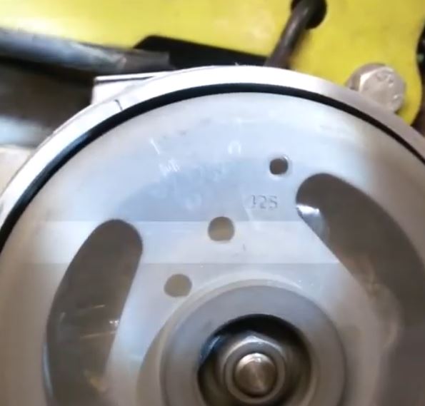

Das war der Ist-Zustand der Zündung (Abblitzvideo):
https://youtu.be/mjlIuVytmGY => ziemlich perfekt eigentlich...
Zündung ist minimal zu früh, wenn ich das richtig interpretiere. Die Ankerplatte ist aber schon auf Anschlag, weiter nach links verdrehen geht nicht...

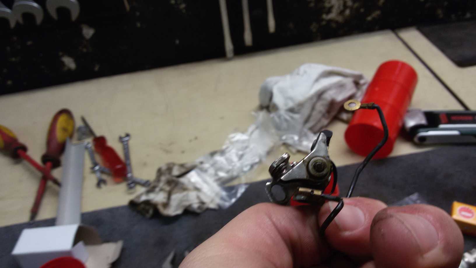

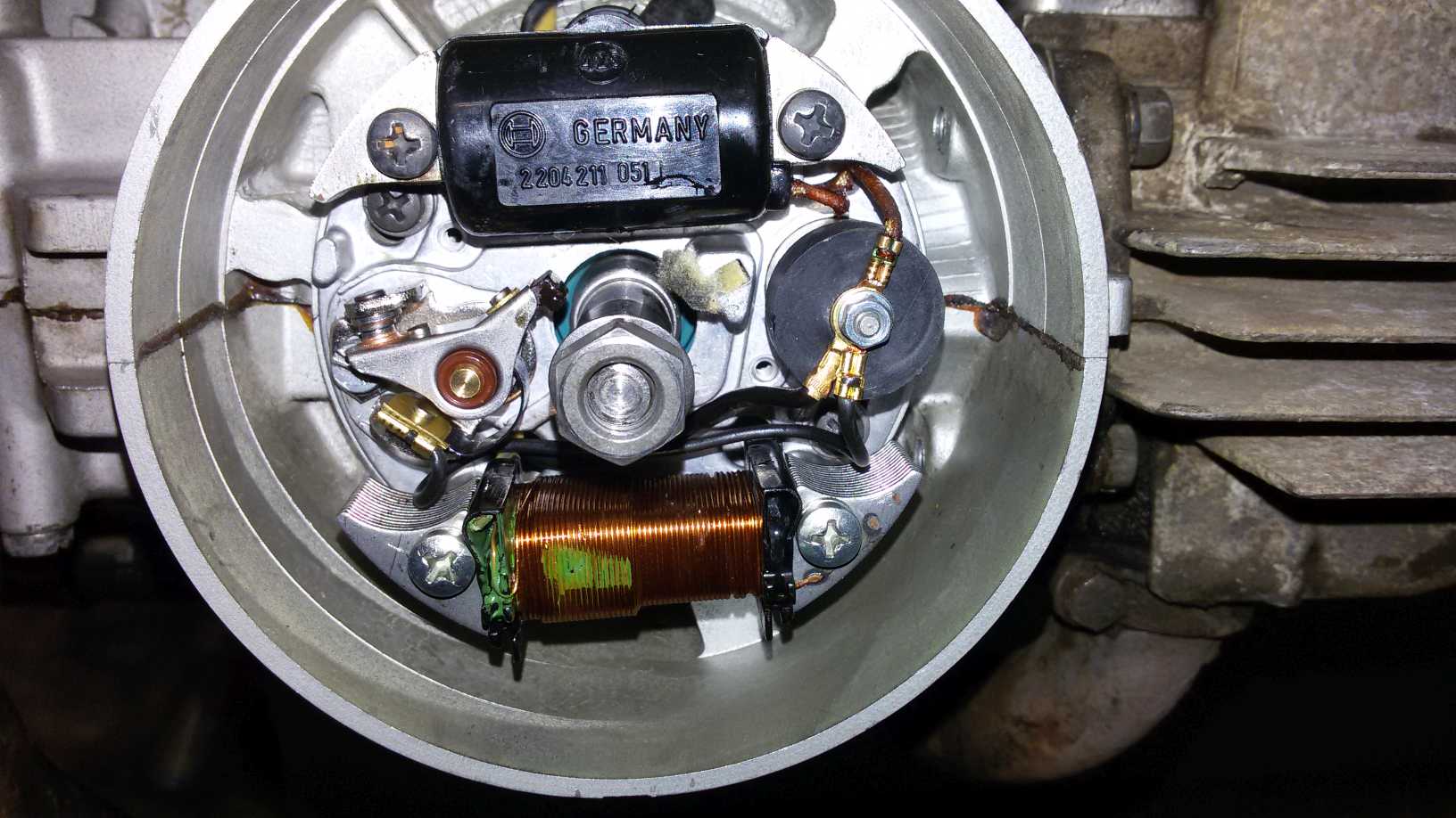

Hab Zündkontakt und Kondensator erneuert.
Hätte ich lassen sollen, jetzt ist auch ohne Bremsenreiniger Sylvester in der Zündunng!
https://youtu.be/PQuU_JPHPP0
Beru Zündkontakt und Beru Kondensator. Beim Fahren fängt sie obenrum auch an zu stottern.
Sieht ja eigentlich aus, wie defekter Kondensator...

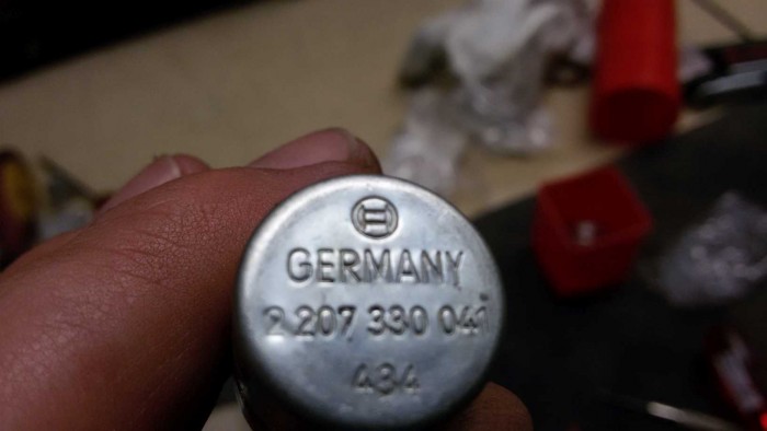

Diese Teile waren original verbaut:

der unterbrecher muss mindestens bei O 0,35mm offen sein
wenns weniger ist blitzt es
wenn er weit genug öffnet und es blitzt war kondnesator defekt oder wurde beim einbau beschädigt
ansonsten auich falsch eingebaut
grundplatte so einstellen , nach rechst drehn und im langloch links etwas platz bis zum anschlag lassen
DANN ERST BEI OT den unterbrecher auf 0,4mm offen stellen
dann ist auch später platz um mit grundplatte zu korrigieren

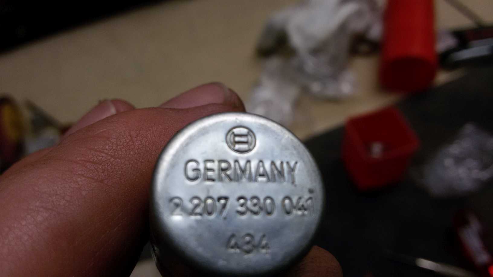

So, nach ziemlich genau 4 Jahren Abstand :lolno: habe ich mich gestern dem Schätzchen wieder gewidmet...
Den damals erneuerten Beru Kondesator wieder raus und den alten Bosch 2207 330 041 wieder rein => stottern weg :crazy:
Beru Kondensator ist also schon kaputt eingebaut worden, oder ich hab ihn kaputt gemacht. Was kann man falsch machen, um den zu zerstören?
Ich werde mir eine Lösung mit externem Kondensator basteln...

25-27 grad vor ot sind bei dem motor richtig

Wenn die Markierung genau fluchtet beim Abblitzen, wäre das ja der richtige Zeitpunkt. Ich denke, ich bin da doch nur ungefähr 1 Grad von weg, auf dem Bild.

bei den normalen kondensatoren kannst heutzutage kaum noch quali erwarten, egal ob im import oder marke
Luke Duke
Beiträge: 33
Registriert: 24.11.2015 20:51
Mofa/Moped: DKW 505P
Re: Nilgrüne DKW 505P lag plötzlich in meinem Kofferraum...
Beitrag von Luke Duke »
Dank Dir, das sind gute Hinweise...
Bei meinen Vespa Mofas halten die originalen Kondesatoren von Effe auch nur noch sehr kurz. Vielleicht liegt es aber auch da an den Spulen...
Beiträge: 9174
ist möglich
aber durch die bank sind die normalen kondensatoren nicht mehr zuverlässig, werden vermutlich alle nur noch importiert...asien etc
die daten weichen ab je nach charge
die wima mkp10 0,22 gehn auch bei der vespa etc
