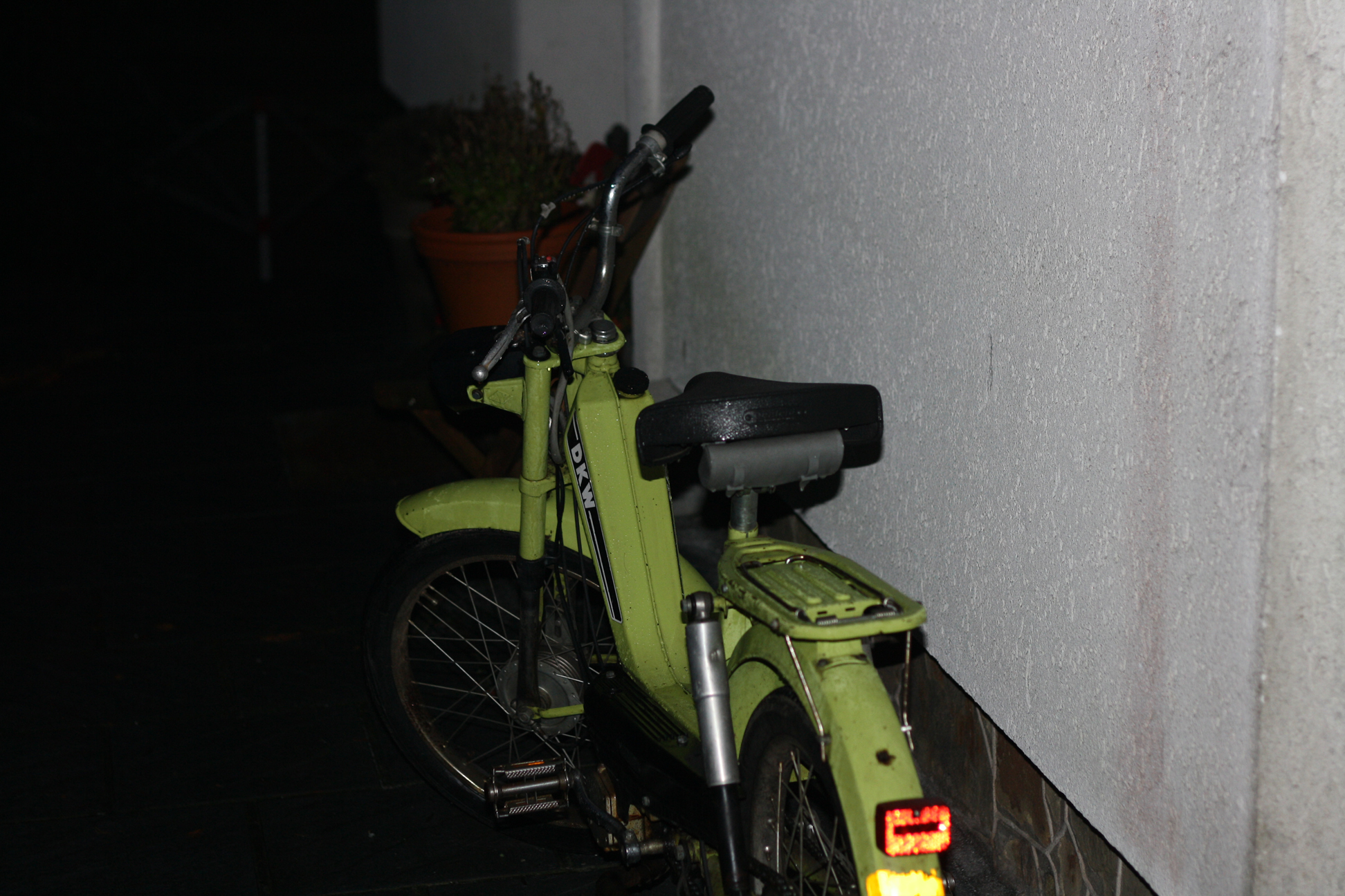

ich hab zur Hochzeit das hier bekommen (siehe Anhang).
Laut Papieren eine MP 1 - 505
Bauhjahr keine Ahnung, da es sich um Zweitpapiere handelt, die ich angefragt hab.
Könnt ihr mir sagen um was es sich handelt?
Sieht ja doch eher zivil aus.
Sorry, dass sie diese Nacht im Regen stehen musste. Ich stell sie gleich wieder in die Garage

Hallo plapylus,
ein schönes Mofa bzw. Moped hast du zur Hochzeit bekommen. Zu beidem meinen Glückwunsch.
MP1 würde bei einer Hercules auf ein Moped hindeuten. Ist im Bereich des Lenkjoches kein Typschild vorhanden? Eine Typ-Nr. würde dann bei der genauen Identifizierung weiterhelfen.
Und welcher Motor ist genau verbaut und wie ist die Vergaserbezeichnung?

Verbaut ist ein Sachs 502/1 A (Ausf. F)
2 PS bei 4500
47cm³
Keine Ahnung. So stehts in den Papieren.
Hab mit ersten Krankheiten zu kämpfen und mich ans saubermachen und so gemacht.
Meine Frau bedankt sich.
In nem anderen Forum meinte man, sie sei baugleich mit ner Hercules M2...

Hallo plapylus,
ob dein Mofa/Moped baugleich zu einer M2 ist, kann man noch nicht wirklich sagen.
Der Motor auf den Bilder ist definitiv kein Sachs 502/1 A (Ausf. F). Damit stimmen die Papiere nicht bzw. das Fahrgestell hat in der Vergangenheit einen anderen Motor bekommen. Es sieht mit hoher Wahrscheinlichkeit nach einem 504 Motor aus.
Ist am Motor ein Typschild vorhanden bzw. was ist darauf vermerkt? (das Typschild findest du in diesem Bereich: http://www.hercules-forum.de/viewtopic. ... 1785#p1785 )
