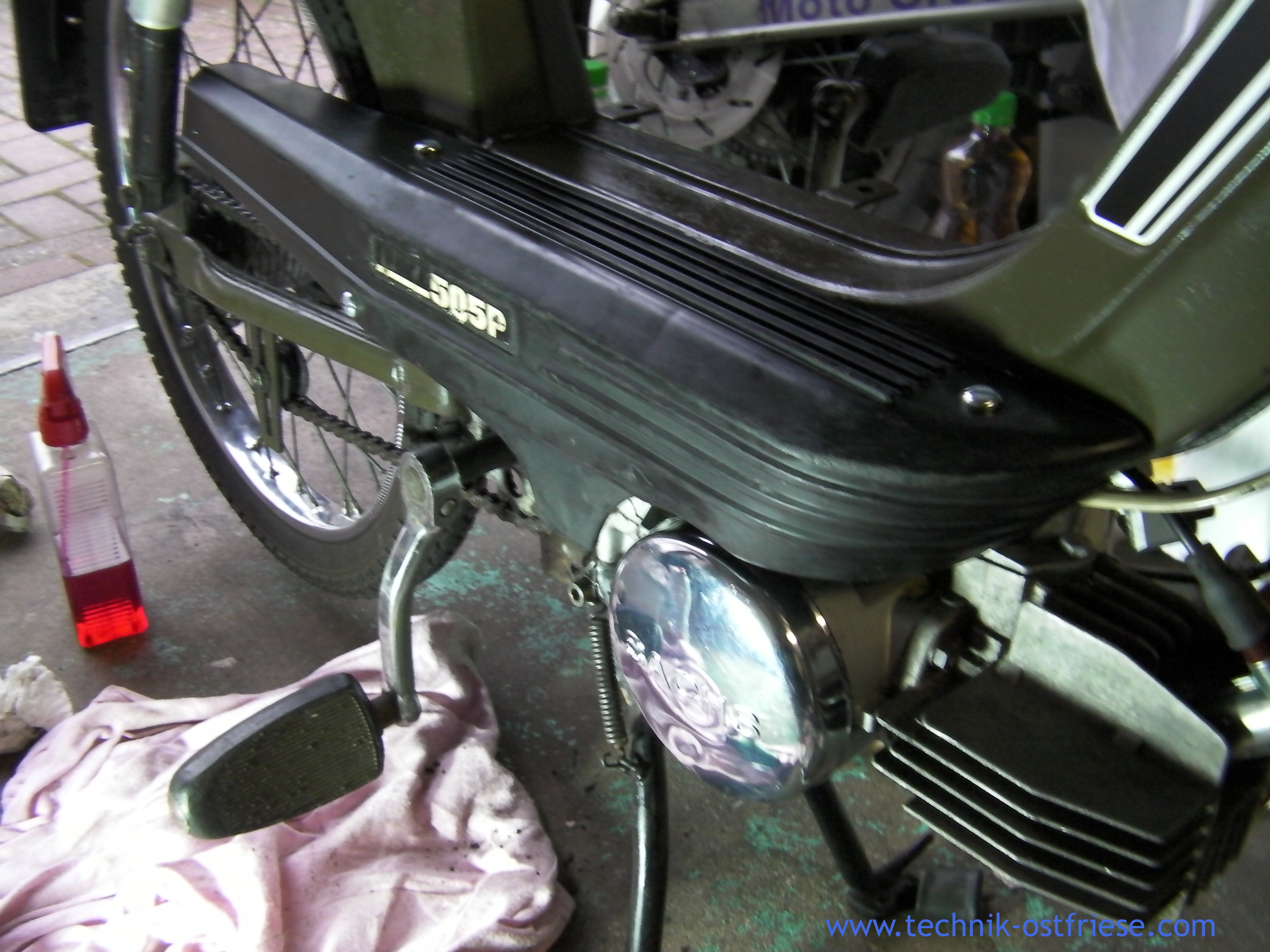

ich habe in dieser Woche wieder an meiner DKW P-505 P gearbeitet. Das Ziel war es, dass alles frisch mit Schmierstoff versorgt, gereinigt und eingestellt wird, sodass das Moped auch im Alltag bei gutem Wetter benutzt werden kann.
Diese Arbeiten waren relativ wichtig, da das Moped zwar auf den ersten Blick wunderbar fuhr, jedoch dieser Konus irgenwann Probleme gemacht hätte:
Teilweise sind noch nicht alle Sachen abgeschlossen (z.B Ölwechsel, Lackpflege, Einstellung der Züge...), allerdings habe ich diesmal auch die Zündung revidiert.

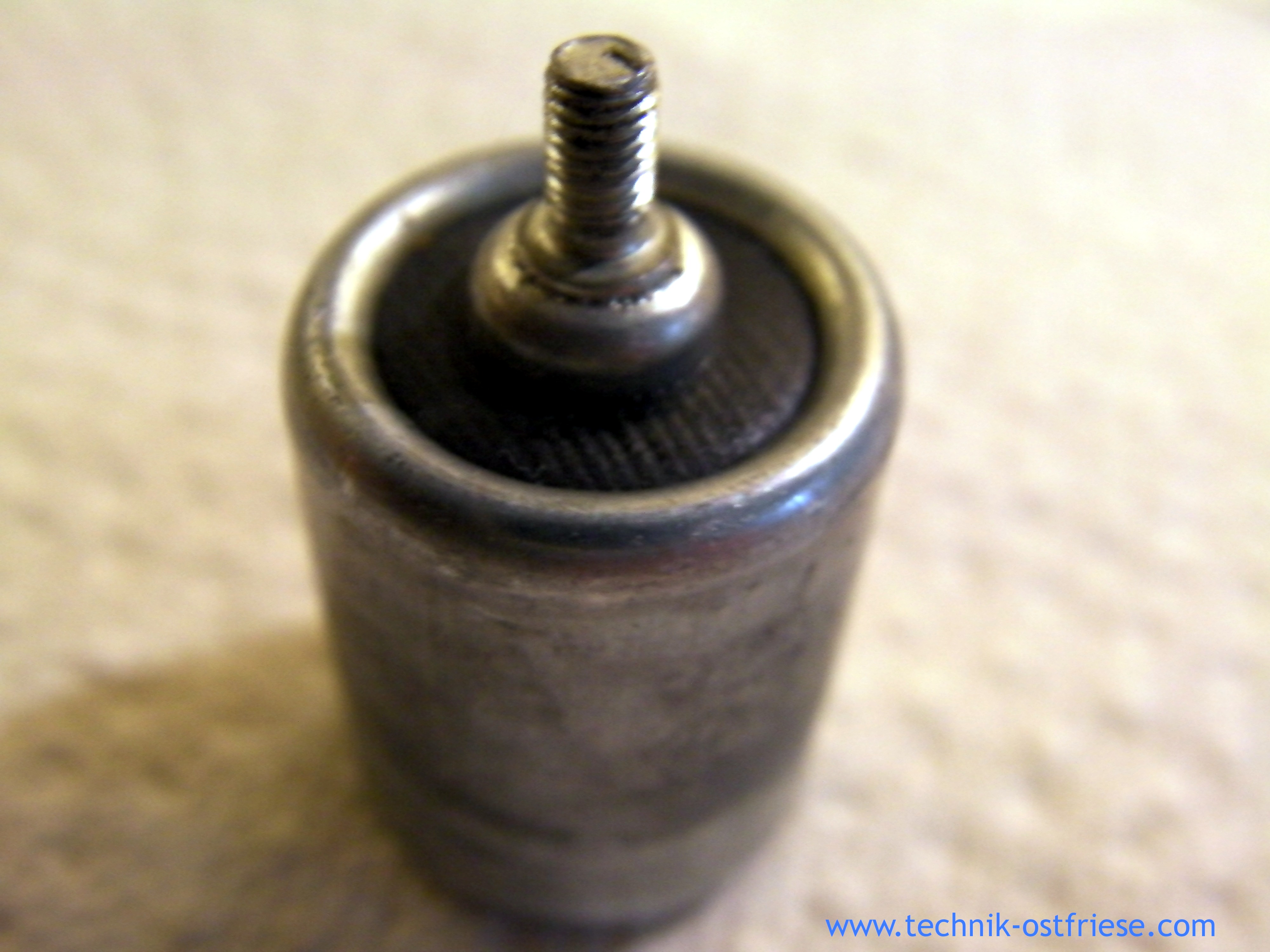

Den Kondensator konnte man leicht mit einer Nuss bzw. mit einem Zündkerzenschlüssel heraustreiben und eintreiben, sowie am Ende verstemmen. Passt wunderbar.
Alter originaler BOSCH-Kondensator:
Neuer Kondensator auf der Ankerplatte verstemmt:

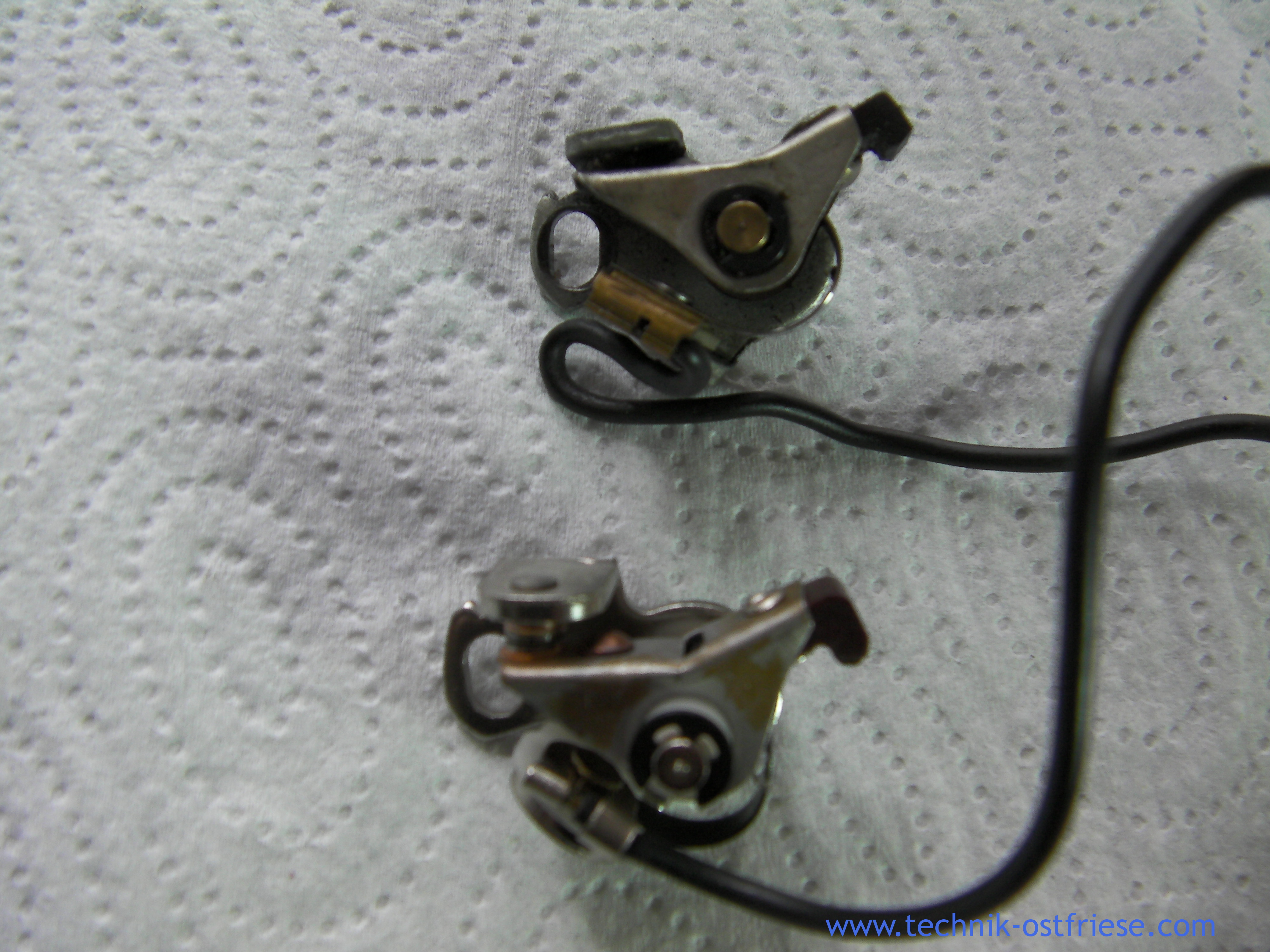

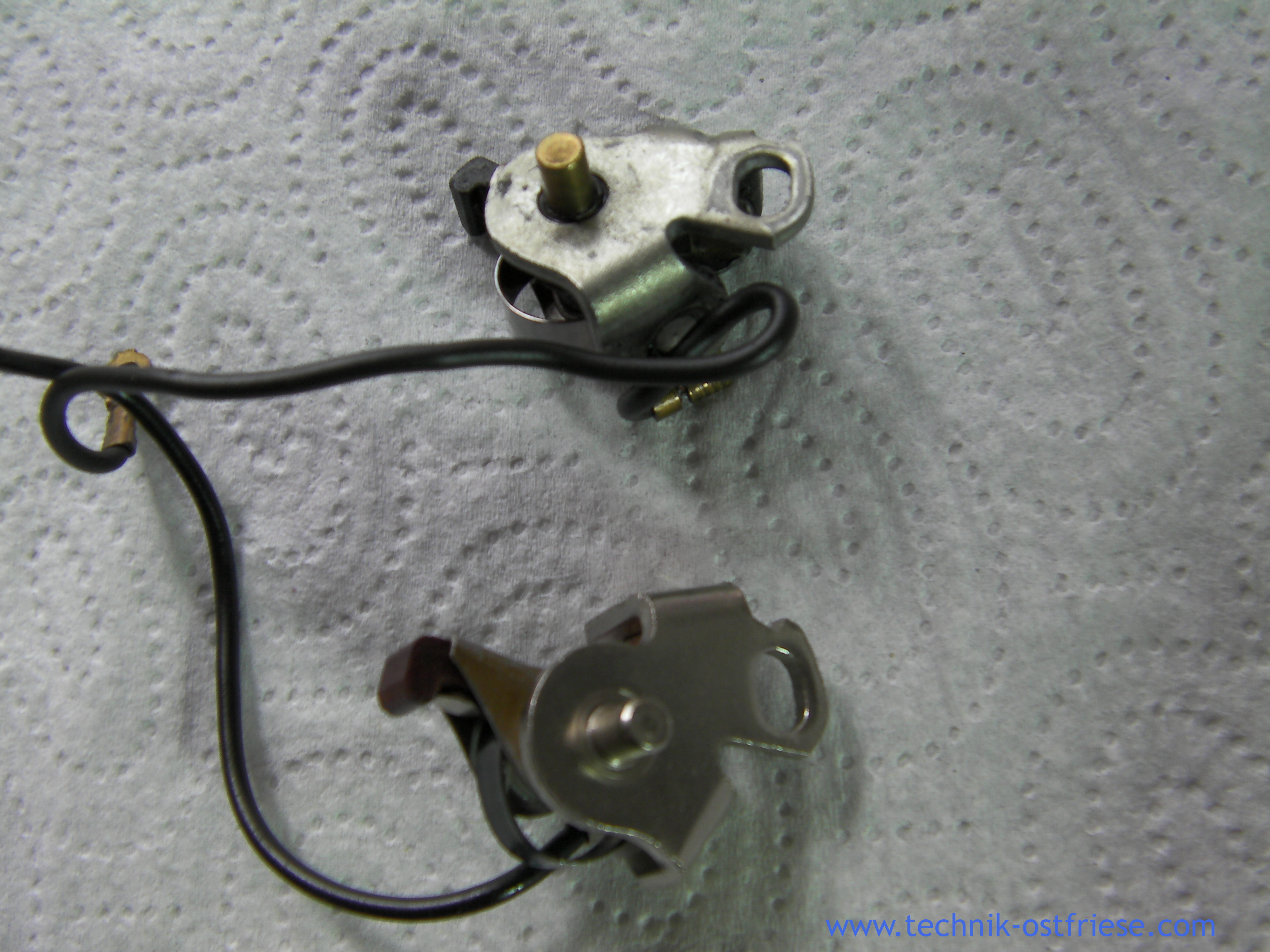

Der Nachbau-Kontaktsatz könnte von Beru stammen. Im Vergleich zum BOSCH-Produkt ist der Nachbau ähnlich (leider erkennt man auf dem BOSCH-Kontaktsatz keine BOSCH Nr.). Dazu habe ich zwei Vergleichsbilder gemacht (oben alter BOSCH-Kontaktsatz - unten neuer Nachbau):

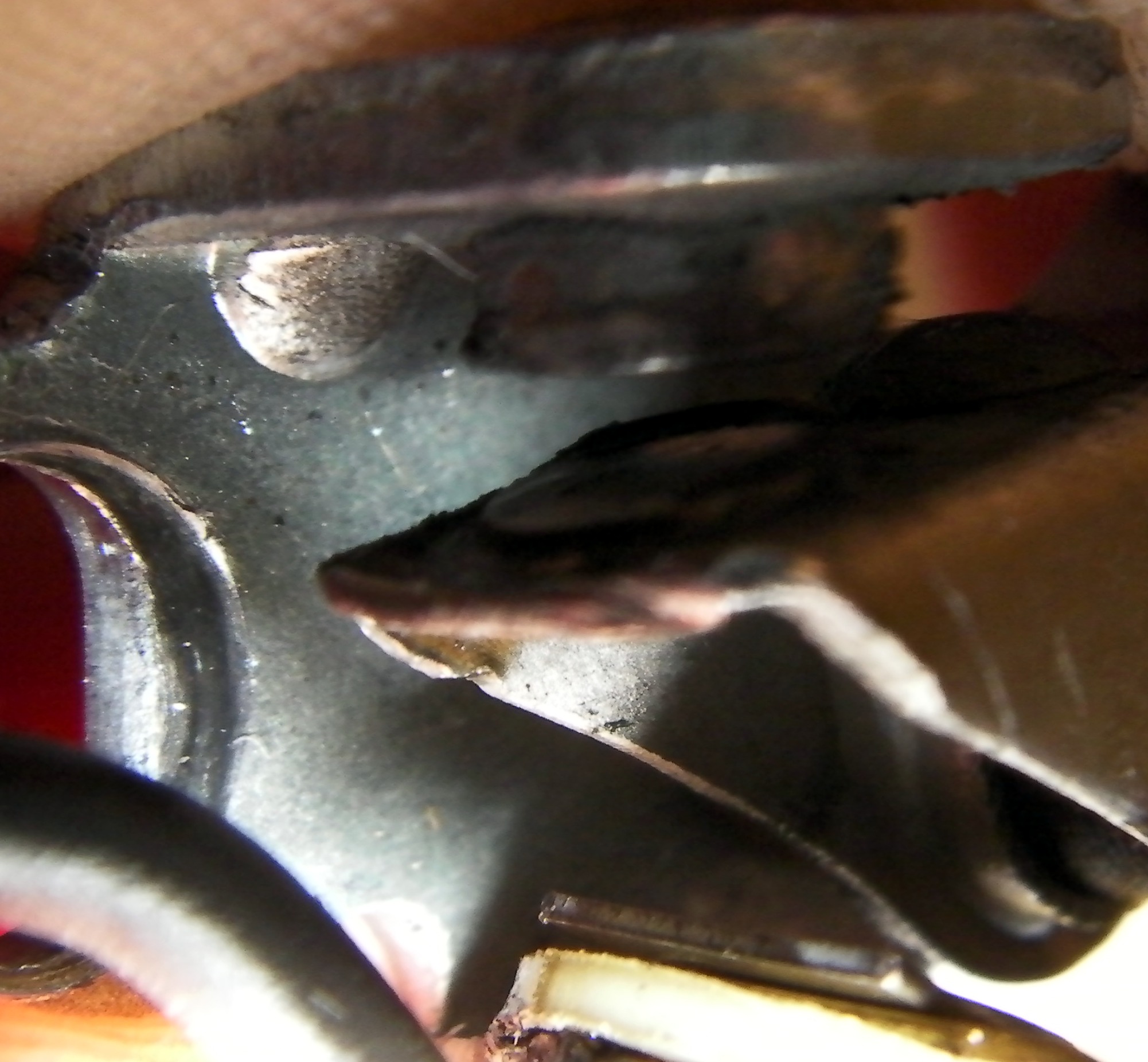

Konstruktionsbedingt liegen die Kontaktsätze leider beim Schließen nicht plan an, sodass sich die rechte Ecke der Kontaktflächen stets zuerst verbindet. Das erschwert meiner Meinung nach die Einstellung vom Unterbrecherkontaktabstand auf höchster Nockenstellung etwas.

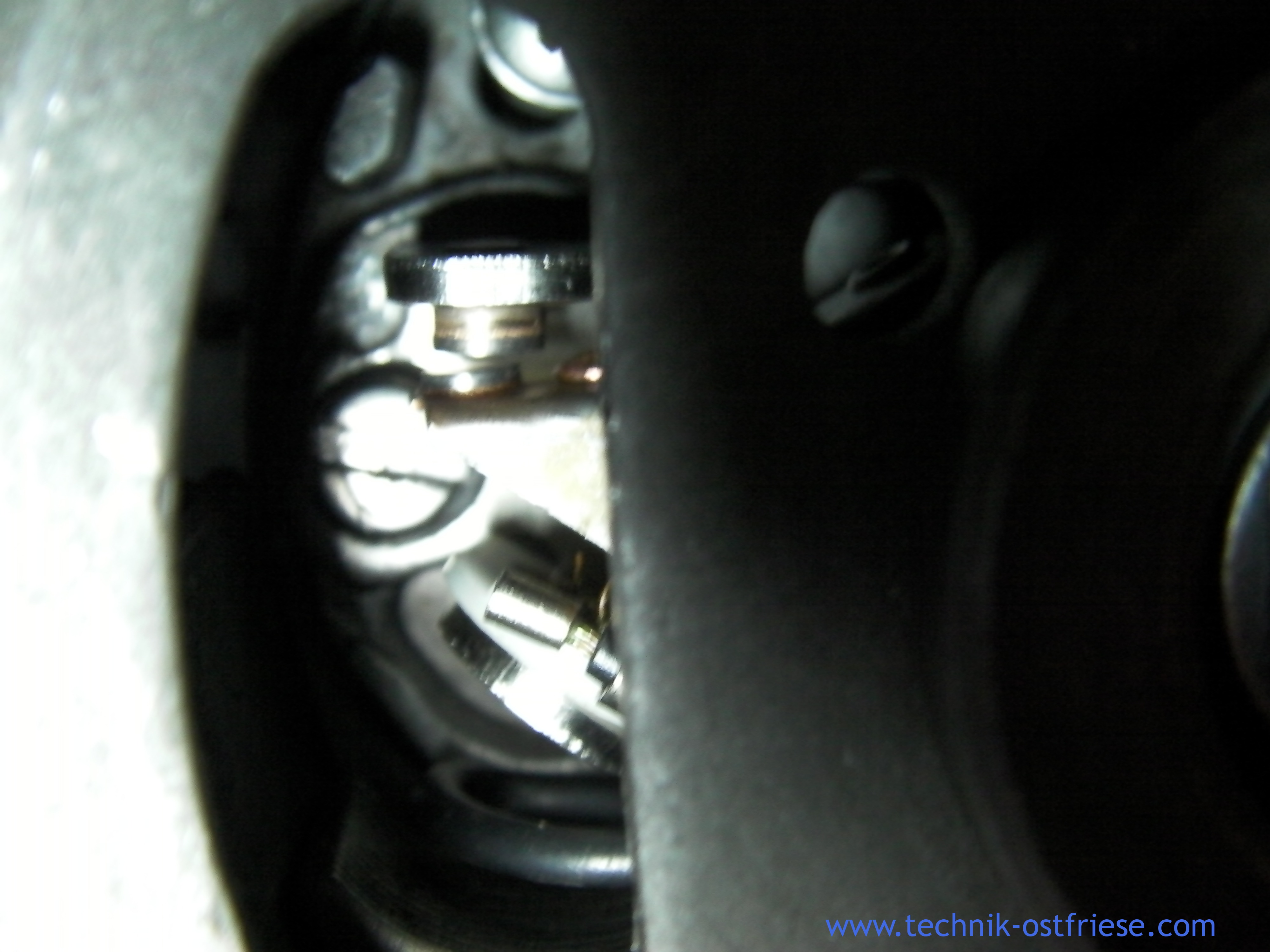

Letztendlich hat dann jedoch alles wunderbar geklappt. Sodass die Zündungsseite nun wieder so aussieht:
Beim abschließenden Abblitzen der Zündung ist mir dann noch aufgefallen, dass der Zündzeitpunkt im Standgas eher etwas später ist und ab einer bestimmten Drehzahl direkt auf "M" geht, sodass der Zündzeitpunk dann exakt der Vorgabe entspricht.
