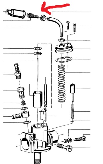

Ich denke Carinona meint diese hier:

von carinona
da muss der zug ca 1mm leerspiel haben wenn der schieber unten ist
