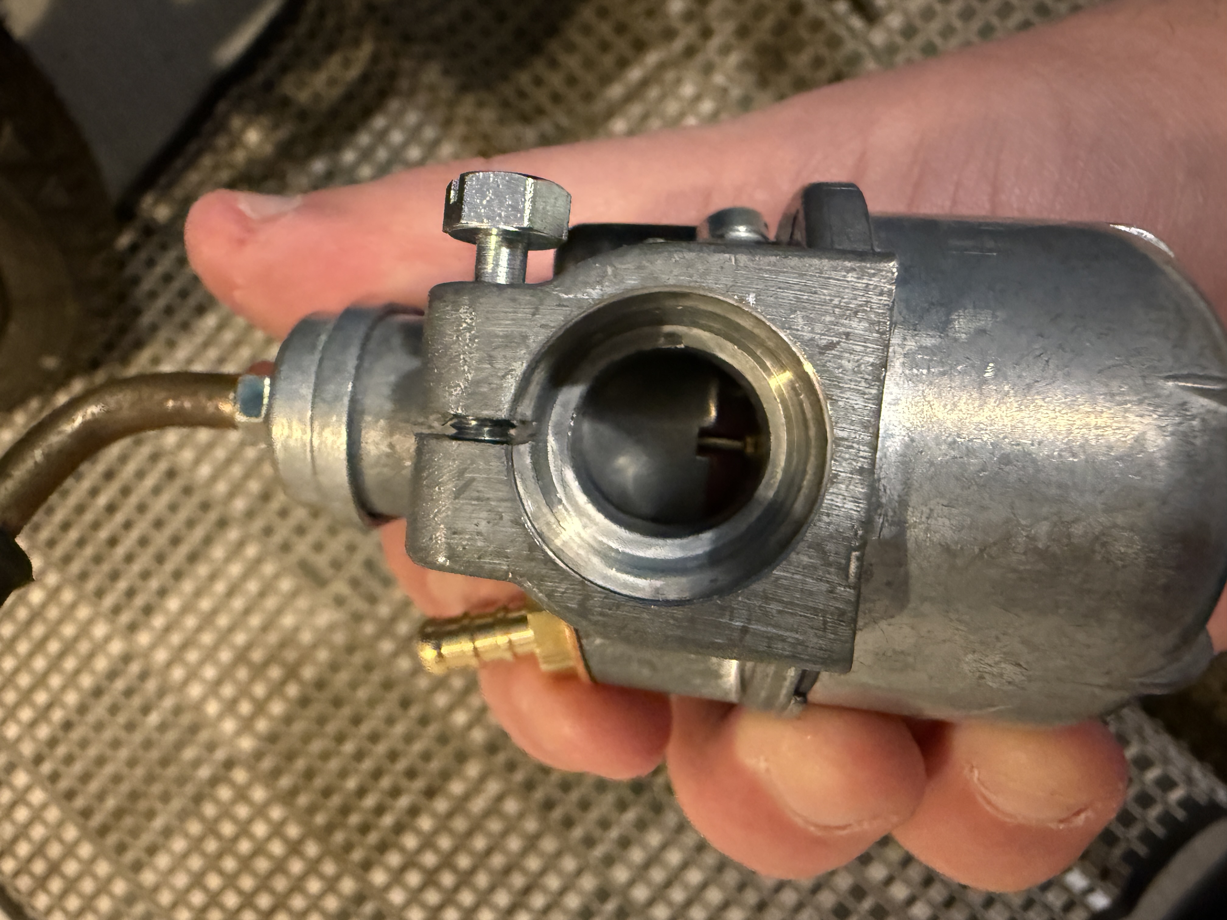

Servus
Ist der gasschieber so richtig?
Bin mir nicht ganz sicher ob der gasschieber tiefer rein muss
Oder ob das so richtig ist.
Habe den nicht tiefer reinbekommen.

ist der auf deinem bild am gazug dran?
wenn ja .. hänge dan zug aus und sieh ob er dann tiefer geht
bzw kommt dier einstellschraube überhaupt an den schieber unten ran
https://dk.grandado.com/products/alcons ... c5MDc1Mzc3
die nut im schieber
https://www.greiner-oldtimerteile.de/Ve ... ber-4.html
muss über den nippel innen im vergaser

Ja der Gaszug ist dran gewesen
Kann es sein das der gaszug zu kurz ist?
Oder kann es etwas mit der standgasschraube zu tun haben?
Nicht das die schraube zu weit reinragt.
Ich baue mal wenn ich zeit finde den gasschieber wieder aus und mach den mal ohne gaszug rein

der gaszug muss oben am am vergaser ...an der einstellschraube 1mm leerspiel haben...wenn der straff ist stimmt die einstellung nicht oder der zug
die schraube kannst ka wohl sehn wenn in vergaser siehst.. wäre auch kein problem die ganz raus zu drehn...dann weist es
choke und schieber dürfen nicht klemmen und der chokestift muss oben bleiben

Welche einstellschraube meinst du genau?
Vom gaszug
Kannst du mir davon ein bild oder ein video zeigen wie man das einstellt
Re: Bing 1 15 46A Gasschieber
Ich denke Carinona meint diese hier:
Beiträge: 9144
da muss der zug ca 1mm leerspiel haben wenn der schieber unten ist

Hab das rohr ausgebaut und dann den gaszug wieder durchgezogen. Gehe von aus das der gaszug an einer stelle vllt gehangen hat. Oder das rohr nicht tief genug reingedreht war in das gewinde
Jetzt ist der gasschieber ganz unten mit eingehangenem Gaszug und die standgasschraube reagiert jetzt auch
Vielen dank für eure infos!
Beiträge: 9144
so einstellen wie ich sagte
ist es zu locker kann sich der nippel im schieber aushängen.
ist es zu fest kann zug reißen oder schieber geht nicht ganz runter
