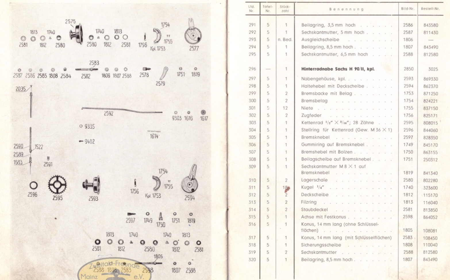

ich habe eine Hercules 215 in Einzelteilen und leider vermutlich nicht ganz vollständig.
Habe aktuell das Problem, dass ich die Anordnung der Distanzstücke, Distanzscheiben, Muttern etc. an der Vorder- und Hinterachse nicht kenne.
Habe lediglich die aus der Triumph Fips Bedienungsanleitung eine kleine Übersicht aber zum Teil ohne Maße gefunden.
Daher die Frage, gibt es hier den ein oder anderen Hercules 215 Besitzer, der mir hierbei helfen kann?
Bräuchte die Maße von den Achsen (hinten hab ich nicht mehr die originale) und die Anordnung der einzelnen Scheiben etc. inkl. Maße. Oder gibt es hier irgendwo eine richtige Explosionszeichnung?
Gerne kaufe ich auch Ersatzteile, aber das hab ich leider auch so gut wie keine finden können.
Freu mich über jede Hilfe.

also im prinzip ist das alles ähnlich
di8e distanzirunzierung muss stimmen dafür sind die scheiben da
ist die unter der bremsplatte zb zu wenig...preist beim anitziehn die bremsplatte an die trommel
also mal beispiel andere mofa
https://www.technik-ostfriese.com/techn ... ste/11.php
typencd https://victoria-oldtimer.de/webshop/Ty ... 50-AB-1092
