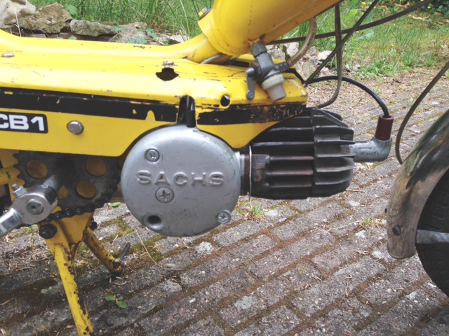

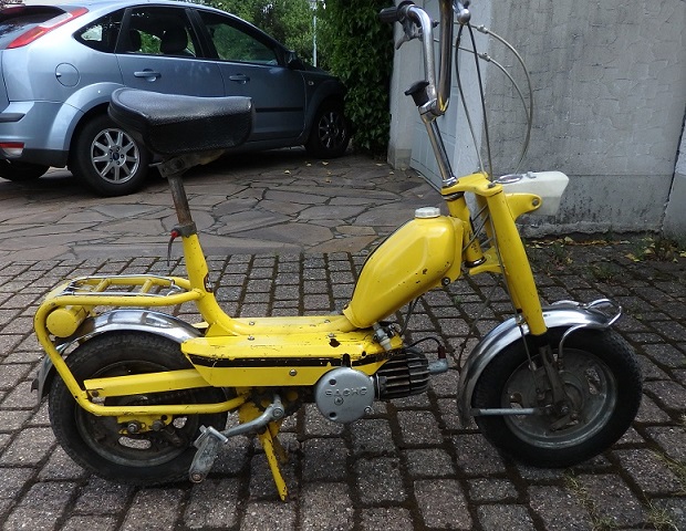

leider hat mir meine Gesundheit wieder einen Streich gespielt, aber am letzten Dienstag konnte ich die CB1 jetzt endlich abholen. Der Besitzer hatte eine ganze Scheune voller wunderbarer alter Fahrzeuge, vom Goggomobil über ein altes Wehrmachtsgespann, alle möglichen Kleinkrafträder, alle im Topzustand und fahrbereit, und ein 95 Jahre altes D-Rad...ich konnte mich gar nicht sattsehen und hatte Mühe, mich auf die CB1 zu konzentrieren. Die punktete damit, daß sie tatsächlich auf den ersten Tritt ansprang und auch sonst in einem sehr guten Zustand war. Die Reifen hatten noch Luft, die Bremsen funktionierten, die Gabel war zumindest nicht völlig verharzt.
Da habe ich natürlich gleich zugegriffen und stimme mit dem Verkäufer überein, daß es eigentlich eine Schande wäre, das Teil später wie neu zu restaurieren. Die Kleine hat so eine schöne Patina, hier und da natürlich Roststellen, aber die Technik ist OK und das Teil ist 48 Jahre alt. Laut Tacho hat sie gut 4400 km gelaufen, was bei so einem Spaßgerät auch nicht verwundert.
Zu Hause hab ich dann doch beschlossen, zumindest eine gründliche Durchsicht und Reinigung vorzunehmen. Das Teil ist tatsächlich in einer Stunde fast komplett demontiert . Alle Schrauben waren zwar teilweise rostig, aber alle gängig, und ich bin mal wieder begeistert, wie gut die Qualität der Teile doch ist. Und natürlich musste ein Gruppenbild mit der "großen olivgrünen Cousine" auch sein...

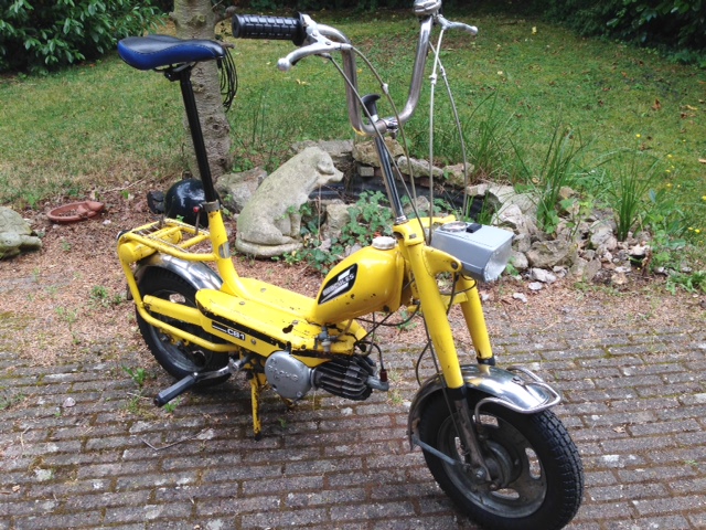

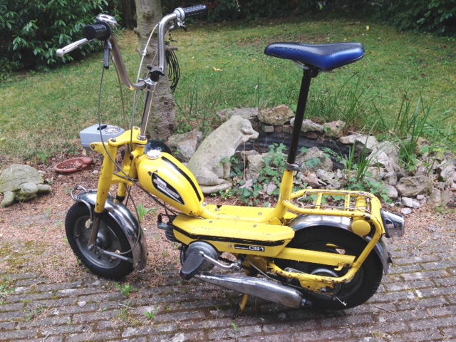

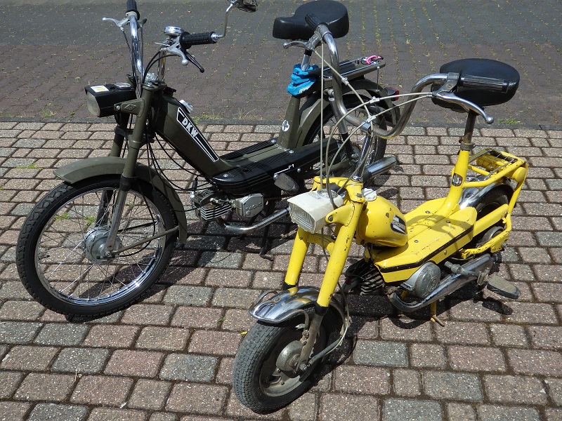

ich wollte doch zu dem Thema mal einen Sachstand abgeben. Bin heute nachmittag im wesentlichen mit der Hardware fertig geworden. Hier ein paar Bilder vom Ergebnis:
Ich habe, wie gesagt, versucht die Spuren der Zeit so gut wie möglich zu erhalten, aufgrund der beabsichtigten Verwendung hatte ich auch gar keine Zeit für eine Vollrestaurierung mit Komplettlackierung etc. Insofern ähneln die Bilder denen, die ich zwischendurch schon mal geschickt habe. Es hat sich aber dennoch einiges daran getan:
1. Züge erneuert - ist eine Sicherheitsfrage und steht außer Frage. Ausgenommen hiervon ist der Zug für Deko und Startkupplung, der hat so einen eigenartigen Nippel und ist nicht mehr zu kriegen. Die Außenhüllen habe ich so gelassen, die werden es noch tun.
2. Sicherlich am auffallendsten ist der Sattel. Dies ist momentan nur eine Notlösung, da bei dem vorhandenen Sattel wohl mal der Rahmen gebrochen war und der geübte Schweißer gleich die Klemmschrauben und die Zahnscheiben für die Neigung mit festgebrutzelt hat. Da war nichts mehr zu machen, ich schau mal nach einem passenden in den Kleinanzeigen. Die Sattelkerze habe ich durch eine längere ersetzt. Gibts bei ebay und ist zugelassen bin zu einem Fahrergewicht von 180 Kilo, das reicht allemal!
3. Ähnliche Brutzelkünste waren auch am Halter des vorderen Schutzbleches zu bewundern, dieser war mit dem Tauchrohr fest verschweißt. Hab ich notgedrungen so gelassen.
4. Allgemein war das Mofa unglaublich verdreckt, unter den Schutzblechen hingen ganze Schlammpackungen, ebenso in den Kühlrippen des Zylinders und sonstwo. Was irgendwie ging, habe ich mit Kaltreiniger gesäubert.
5. Wie schon gesagt, die Patina...es sind doch einige Roststellen da, ich habe aus den oben genannten Gründen diese nur mit Rostio behandelt und somit stillgelegt. Über die Seite der Hercules-IG bin ich auf den Original Farbton gestoßen und habe mir die Farbe als Lackstift bestellt. Dies aber zunächst an einer unauffälligen Stelle am Ständer ausprobiert. Der Farbton war jedoch so stark abweichend (sieht man ein wenig auf dem dritten Bild), daß ich das nicht weiter verfolgt habe, das hätte schlimm ausgesehen.
6. Die Scheibenräder habe ich komplett zerlegt, gereinigt und die Innenseiten der Radschüsseln mit Zinklamellenlack behandelt. Radlager haben neue Kugeln in der richtigen Anzahl und Größe und frisches Fett erhalten. Beim Zusammenbau dann neue Reifen und Schläuche montiert. Die Auswahl in der Größe ist hier eingeschränkt, habe mich für die von Vee Rubber entschieden, die Hercules soll ja keine Rennen fahren.
7. Gabel zerlegt,gereinigt und frisch gefettet.
8. Nach Aussage eines Experten ( Danke an dieser Stelle an den unvergleichlichen Herrn Schwolow in Erftstadt !) waren die Lenkerhebel von Piaggio und nicht Original. Habe diese durch Maguras aus meinem Fundus ersetzt.
9. Der Vergasertupfer war gar nicht mehr da und der Stift vom Kaltstartschieber war von einem Vorbesitzer mit einer angelöteten Schraube verlängert worden. Auch hier hatte Herr Schwolow die richtigen Teile noch da und jetzt ist es wieder originalgetreu.
Die Vergaserkapsel ließ sich zunächst nicht richtig montieren, es war unmöglich den Vergaser so auszurichten, daß die Tupfer und Schieber in der korrekten Richtung standen. Als Grund hierfür fand ich einen Ausbruch am inneren Gehäuse, durch den beim Anziehen der Schrauben alles schief wurde. Habe dies durch eine zurechtgefeilte Unterlegscheibe, die ich mit JB Weld eingeklebt habe, dauerhaft repariert. Vergaser hat ein Ultraschallbad bekommen.
10. Ketten gereinigt und neu geschmiert, die waren schmutzig, aber noch OK.
11. Weil ich neugierig bin, habe ich auch mal den Zylinder gezogen. Kolben sah noch aus wie neu, Ring auch. Zylinderwand hatte am Auslaß eine leichte Auswaschung, ich glaube aber nicht das das ein Fresser war. Hab den Zylinder einmal durchgehont und so wieder montiert.
12. Neue Zündkerze und Spritschlauch, Ehrensache.
13. Tank innen ausgewaschen mit Kaltreiniger und anschließend mit Deoxlösung über zwei Tage entrostet. Klappt wunderbar.
14. Rücklicht aus dem Zubehör, nicht original. Das fehlende Original wird wohl mit Gold aufgewogen.
15. Neue Aufkleber für den Tank mußten einfach sein, die hatte ein Anbieter bei den Kleinanzeigen noch.
16. Die alte Lampe war nicht mehr zu retten, der Kunststoff war völlig morsch, das Glas gerissen. Aber es gab noch ähnlichen Ersatz in grau.
17. Die originalen Klapp-Pedale waren auch vom Meister der Elektroden ( s. Punkt 2. und 3.) behandelt worden, die mußte ich gegen patinierte Standardkurbeln tauschen (Richtige Kröpfung beachten, sonst ist der Spaß am Zündungsdeckel zu Ende !)
18. Als i-Tüpfelchen hab ich noch bei ebay eine alte Vintage-Klingel mit Christophorus geholt, da kann ja nichts mehr schief gehen!
19. Das Lenkerrohr ist recht hoch belastet, da es ziemlich weit aus der Gabel heraus schaut. Dort waren zahlreiche Risse, Ursache ist Nichtbeachten der Einstecktiefe. Hier konnte ich ein Neuteil bekommen und auf den alten Stellknebel umbauen.
20. Polizeiliche Unbedenklichkeitsbescheinigung eingeholt für die neue Betriebserlaubnis, kein Problem beim örtlichen Polizeicenter ;)
Tja, das wars in groben Zügen. Der 502 sprang nach der Kur nach drei Tritten an, macht gefühlt einen Höllenlärm, und ich konnte schon eine vorsichtige Proberunde durch den Garten drehen. Viel besser zog die P1 nach der Motorrevision anfangs auch nicht, das wird sich noch verbessern...alles in allem ein nettes kleines Projekt für zwischendurch, allerdings merkt man deutlich, daß die Teile doch schon ziemlich selten sind. Jetzt bin ich mal gespannt, wie das Teil bei der geneigten Jugend ankommt :shock:
Viele Grüße Dirk.

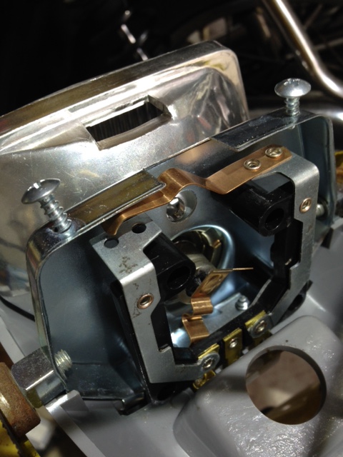

ich muß mich leider nochmal mit einem Problem an Euch wenden. Der Scheinwerfer der CB1 war ja nicht mehr zu retten gewesen und deshalb habe ich einen neuen vom Mofastübchen verbaut. Ferner habe ich ein Rücklicht mit stimmiger Optik, aber Rück- und Bremsleuchte (2-Faden) verbaut, kann aber ja nur das Rücklicht anschließen. Vom Motor kommen, Hercules-typisch, die zwei Kabel gelb für Strom/Licht, schwarz für Kurzschluß und von der Rückleuchte noch grau. Die Lima liefert Strom. Im Scheinwerfer sieht es so aus:
Frage jetzt: Trotz etlicher Versuche konnte ich nicht ermitteln, was wo angeschlossen werden muß, damit das Licht vorne brennt, sich ggfs. mit dem Schalter ausschalten läßt und gleichzeitig das Rücklicht auch brennt. Entweder geht gar nichts oder beim Verbinden des Rücklichts und des Scheinwerfers mit der im Bild linken Klemme brennt das Licht, zusammen mit dem Rücklicht geht es aus oder brennt nur noch ganz schwach. Ich vermute, daß ich hinten vielleicht versehentlich das starke Bremslicht angeschlossen habe, das dem Scheinwerfer den Saft raubt. Aber das ist ja so auch nicht vorgesehen, daher die Frage, wie die drei Kabel im Scheinwerfer von links nach rechts angeklemmt werden müssen. Habt Ihr da einen Tipp für mich? Und das Abstellen soll ja passieren, indem das schwarze Kabel an Masse gelegt wird, wird das durch den Stift an der Scheinwerferunterseite bewirkt? Stelle den Motor bis jetzt immer durch Abwürgen mit Deko ab...

Beiträge: 9165
Re: Hercules CB1...?
für bremsicht hast normal keinen strom
die normale zündung reicht nur für front + rücklicht
und grau kommt normal nicht aus der zündung, sondern vom rücklicht und geht hoch an lenker
mach mal bei deinem bild
links grau dran, mitte schwarz, und rechts gelb
ja abstellen unter der lampe

@ carinona: dein Tipp war goldrichtig, vielen Dank :thumbup: ! Hab die Kabel so angeschlossen wie Du sagtest und das Rücklicht erstmal weggelassen. Licht ging und man konnte auch an- und ausschalten. Dann reihum die drei Kabel vom Rücklicht probeweise ans graue Kabel angeklemmt. Erstes Kabel: Licht vorne geht aus, also Masseverbindung. Zweites Kabel: Licht wird ganz dunkel, also Überlastung der Lima (=> Bremslicht !). Drittes Kabel: Licht geht vorne und hinten :idea: :idea: . Das war also der gesuchte Anschluß ! Werde die ungenutzten Kabel jetzt sichern und dann alles endgültig zusammen bauen. Dann bin ich gespannt auf die erste größere Probefahrt...

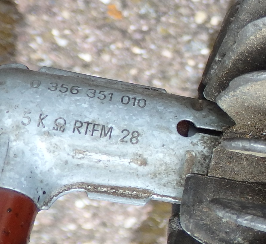

die erste Probefahrt über Land, vielleicht 10 Kilometer, war störungsfrei, die CB1 zieht subjektiv besser als meine P1 direkt nach der Motorrevision (hat sich bei der P1 inzwischen nach ein paar hundert km aber verbessert), fährt nach Tacho knapp 30, was will man mehr? Kerzenbild (Bosch W10AC) ist mit HD 54 etwas dunkel, aber ich denke ich lasse das erstmal so.
Ich überlege nun, ob man eventuell der Zündung mit einem Kerzenstecker ohne Widerstand noch etwas auf die Sprünge helfen könnte. Es ist ja ein abgeschirmter Blechmantelstecker mit 5k Widerstand verbaut. Weiß jemand, ob es diese Stecker auch ohne Widerstand gibt? Ich würde gerne die Optik beibehalten (Der Dreck auf dem Zylinderkopf ist inzwischen natürlich weg ;) )
Danke und noch ein schönes Wochenende,
Dirk
Beiträge: 9165
bei unterbrecherzündungen gehören 1k ohm kerzenstecker dran, gibt auch 0k , das ist aber nicht nötig
solange der zündfunken stark genug ist bei 5k ändert sich auch mit 1k stecker nix größer
