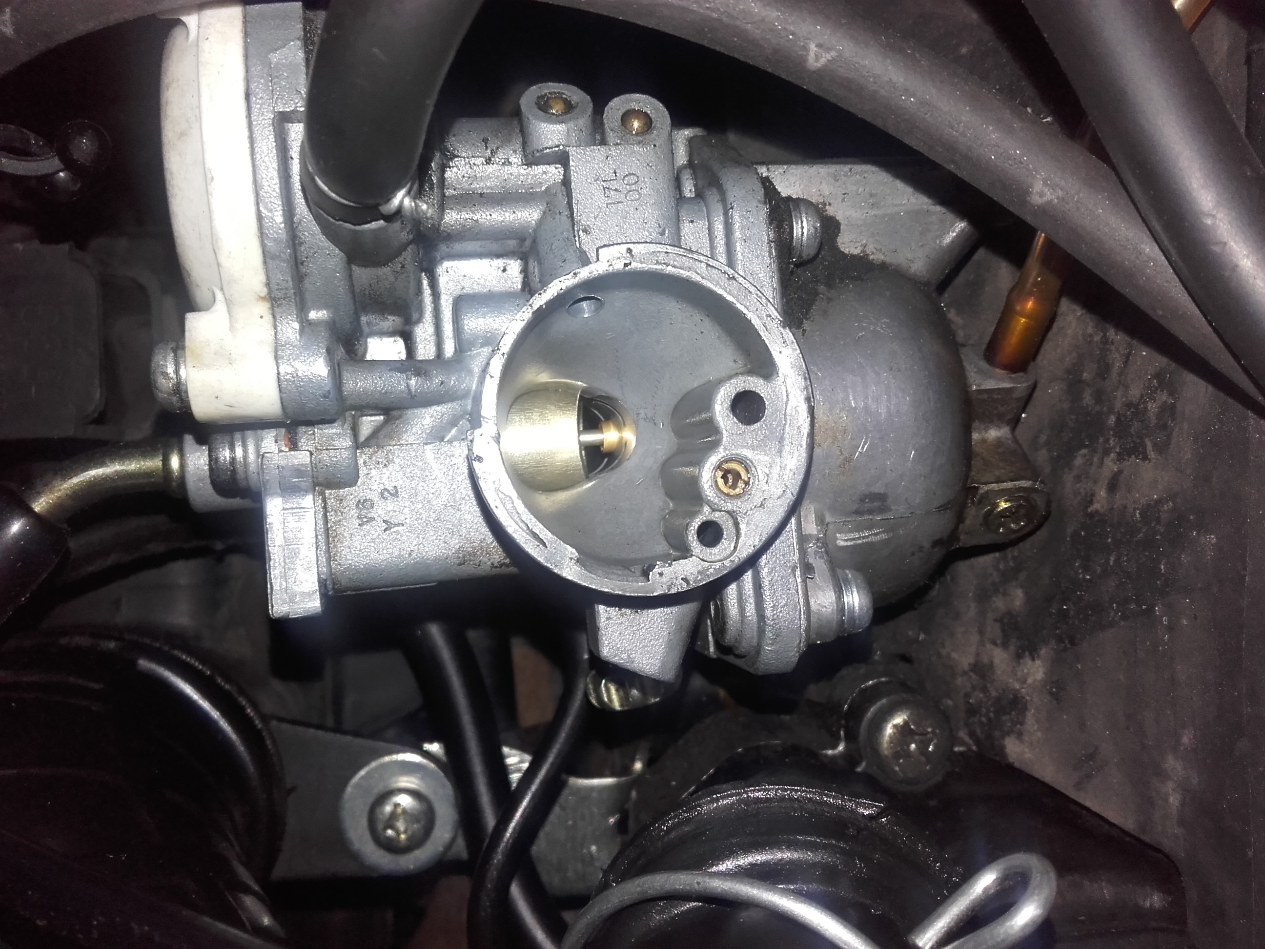

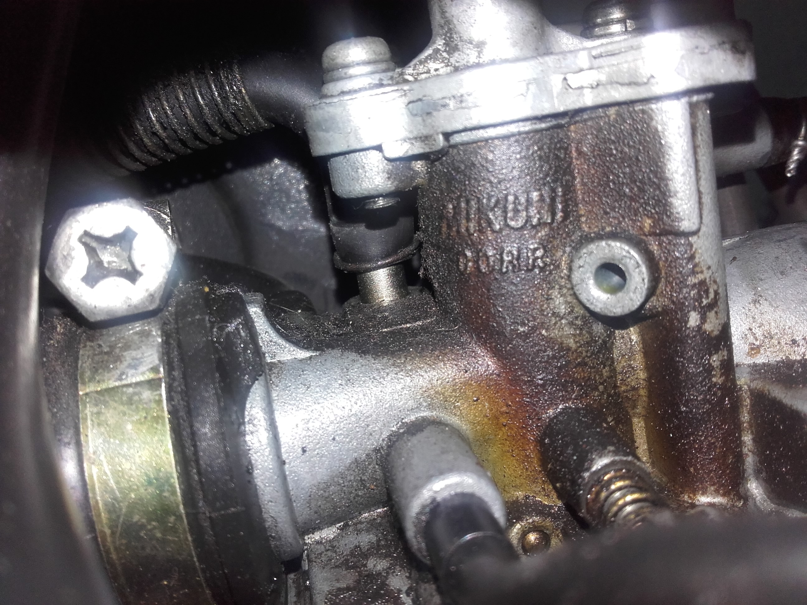

Ich habe jetzt nochmal genauer geschaut. Ich sehe dort aber nur eine Schraube, siehe Bilder.
Wie kann man denn dann das Gemisch einstellen? Es ist zumindest ein separater Tank für das Zweitaktgemisch da.
Dies ist die Schraube die ich gedreht habe.

Das auf dem Vergaser heißt
Mikuni CORP
oder?
Habe leider keine weiteren Zahlen gefunden.

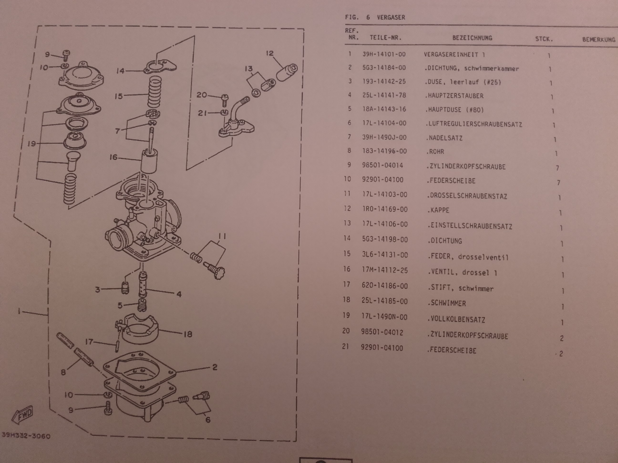

Habe noch das hier gefunden, hilft das vielleicht bei der Aufklärung? Meiner Ansicht nach wäre dann die Schraube oben auf dem Foto die Nummer 11 auf der Zeichnung. Ist die Drosselschraube für das Standgas?

Mikuni V6 Y2 , soweit ich weis, aber egal
schraube nr 6 reindrehn sanft bis anschlag, dann wieder 1,5 umdrehungen raus
standgas regeln mit schraube 11 bis rund dreht
motor paar km warm fahren
schraube nr 6 langsam rausdrehn bis drehzahl nicht mehr höher wird
dann langsam wieder rein bis drehzahl gerade anfängt zu sinken
so stehn lassen
standgas mit schraube 11 einstellen wie mans will
testen
wenn alles ok ist, kann man noch testen ob der anzug unten raus etwas besser wird wenn man nr 6 noch ne viertel umdrehung reindreht

Kann man die Schraube 6 irgendwo auf meinen Bildern sehen? Evtl da wo man in die Vergaseröffnung auf den Schieber schaut? Finde die irgendwie nicht.
Beiträge: 9115
Re: Hercules City CV50 Standgas einstellen
sehe nur die 11
sieh mal da tiefer unter der 11 , jedenfalls da in der nähe
http://www.hercules-forum.de/download/f ... &mode=view
laut plan ist die unten an der schwimmerkammer
Zuletzt geändert von carinona am 21.09.2016 19:54, insgesamt 1-mal geändert.

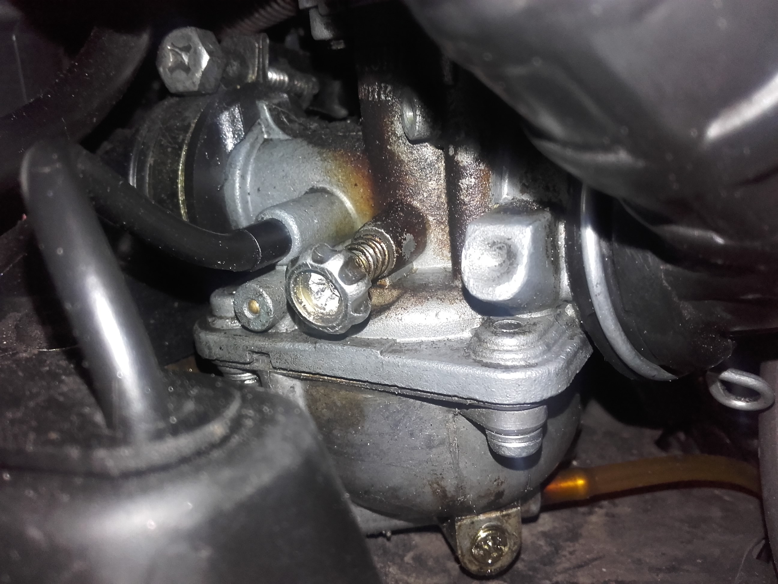

Unter der Schwimmerkammer geht ein Benzinschlauch weg, allerdings unter den Roller ins Nichts. Ist das zum Luftansaugen? Dann wäre die Schraube an dem Schlauch bei der Schwimmerkammer wohl für die Luftregulation?
Beiträge: 9115
sieh auf den plan
wenns der vergaser ist muss da unten die luftregulierschraube sein, leerlaufgemischraube nr6
könnte die schraube sein
jo
stell so ein wies oben steht
dann geht motor auch wieder runter wenn gas wegnimmst....

Ja, ich versuche das dann morgen und gebe Rückmeldung. Wollte jetzt nur wissen ob du vielleicht auch weißt, wofür der Schlauch ist (auf deinem Bild der gelbliche Schlauch unten). Wird darüber Luft angesaugt?
Beiträge: 9115
wenn kein benzin drin ist, dann ist es luft
dann muss der benzinschlauch noch woanders sein
könnt auch 2 mal benzin dran sein, kenn den vergaser nicht

hinten im einlass siehst son messing teil, mitte der drei löcher
das steht mit der gemischschraube in verbindung über einen luftkanal im vergaser
also der schlauch da unten wird schon benzin sein
die gemischschraube wirkt etwa bis viertel gas
wenn die also ohne loch hochzieht und drehzahl sofort runter geht wenn gas wegnimmst, und auch gut anzieht
dann stimmt die einstellung
wenn der gasschieber unten ist, kommt über die gemischschraube zusatzluft ins system, bypass
geht der schieber hoch ist die hauptluftzufuhr offen
prinzip
http://home.arcor.de/bw1grbr0/vergaser5.html
http://home.arcor.de/bw1grbr0/vergaser2.html

bin jetzt mal wieder zum Anschauen des Rollers gekommen. Also die Schraube unter der Schwimmerkammer mit dem Schlauch habe ich geöffnet. Dann läuft Benzin durch den Schlauch. Der Schlauch führt aber nur unter den Roller und endet dort, es tropft also auf den Boden. An der Motordrehzahl hat das verstellen der Schraube nichts geändert. Der Motor ging dann wieder nach einer Zeit aus.
