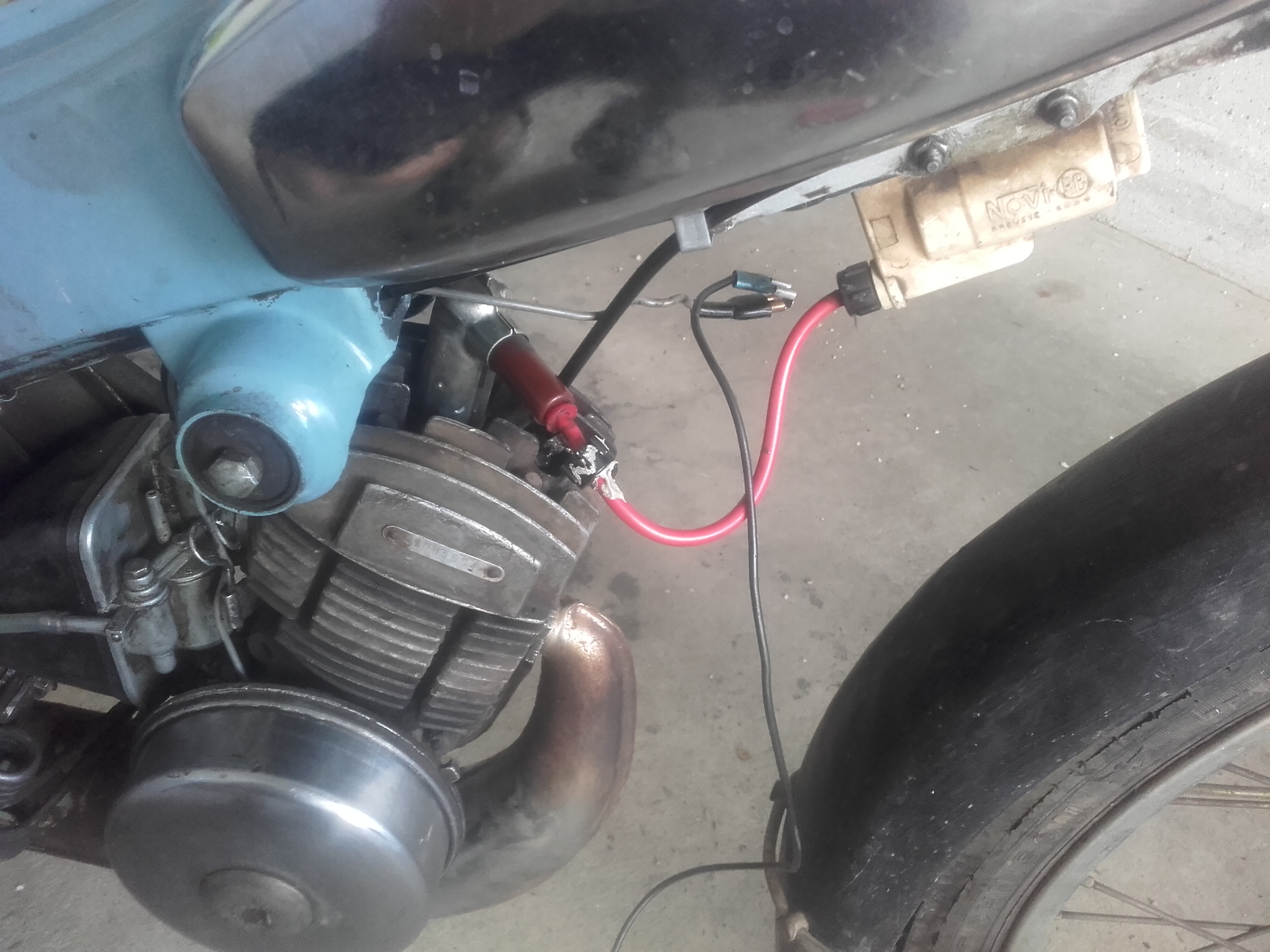

Hallo Leute,
Bin dabei ein Moped zu restaurieren und habe es neu verkabelt. Ich bin aber nicht mehr sicher, wo die Kabel alles hin geführt haben. Eigentlich müssten es nur 2 sein. Habe ein Foto gemacht. Hinter der Zündung kommt ein Kabel raus und ein Kontaktanschluss ist vorhanden. Das Kabel hat zu der weißen Zündspule geführt. Muss da aber auch wieder ein Kabel zurück zur Magnetzündung führen oder wozu ist der andere Kontakt bei der Magnetzündung (unten links das Runde)?

der andere kontakt ist zum abstellen, der geht an lenker lampe oder zündschloss
je nachdem wo der bei dir hingehört

Der ging mal zur Lampe, jetzt erinnere ich mich wo du es schreibst.
Also theoretisch brauche ich nur das Kabel, das aus der Zündung heraus führt zur Zündspule (das weiße Plastikteil) leiten und dann geht von da ja das Zündkabel zur Zündkerze, richtig?

ja
und wenn das andere kabel masse rahmen bekommt hat geht motor aus
ansonsten kannst den mtor nur abwürgen, aber nicht ausschalten ohne das zweite kabel
