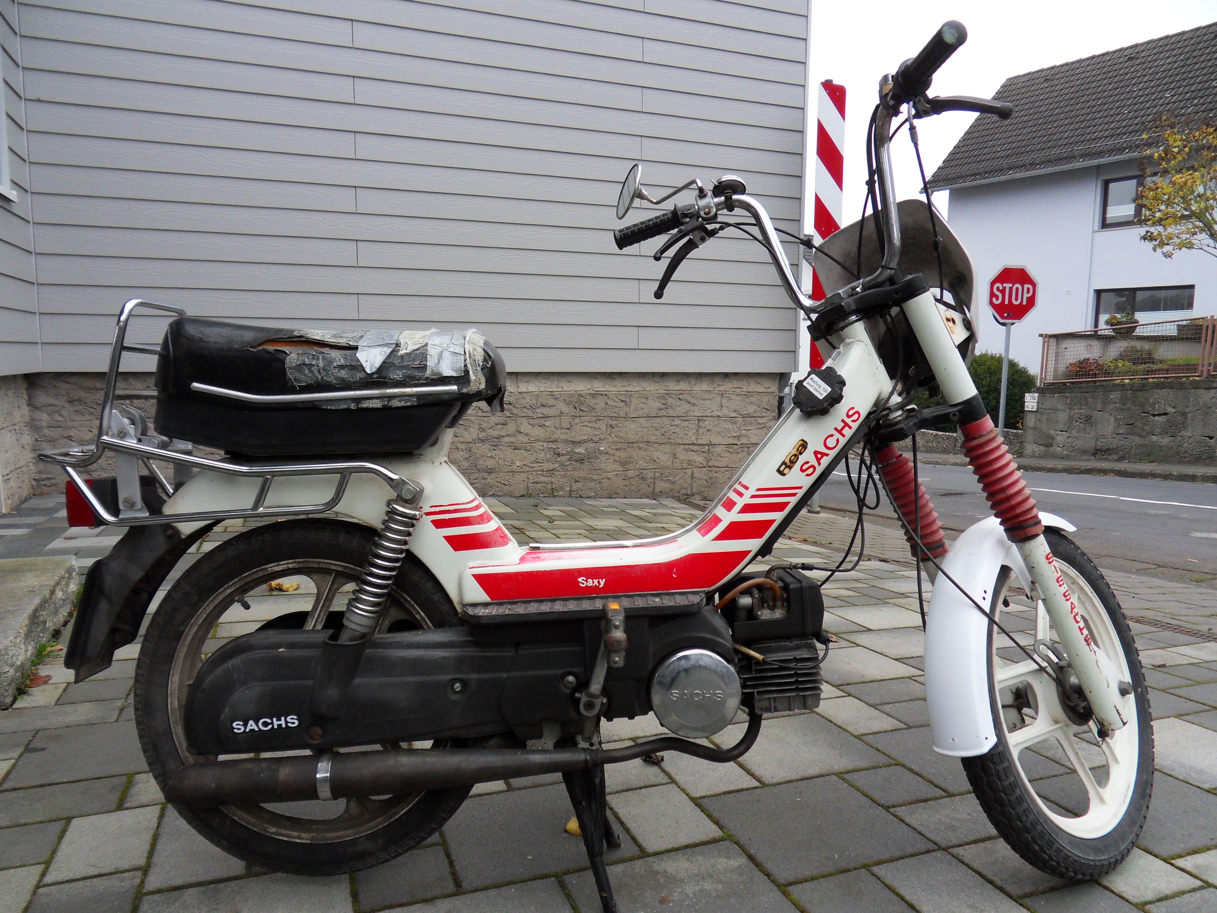

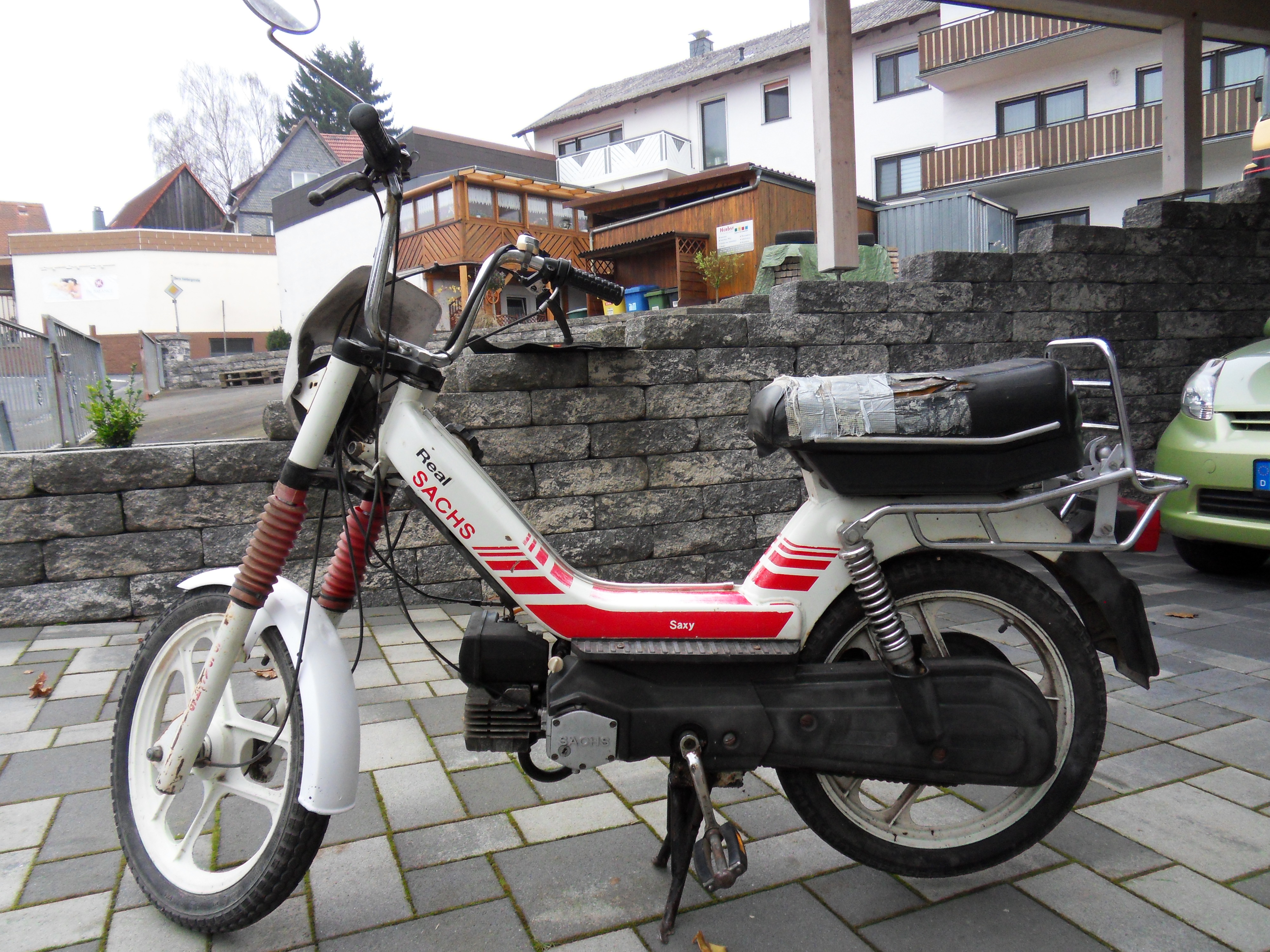

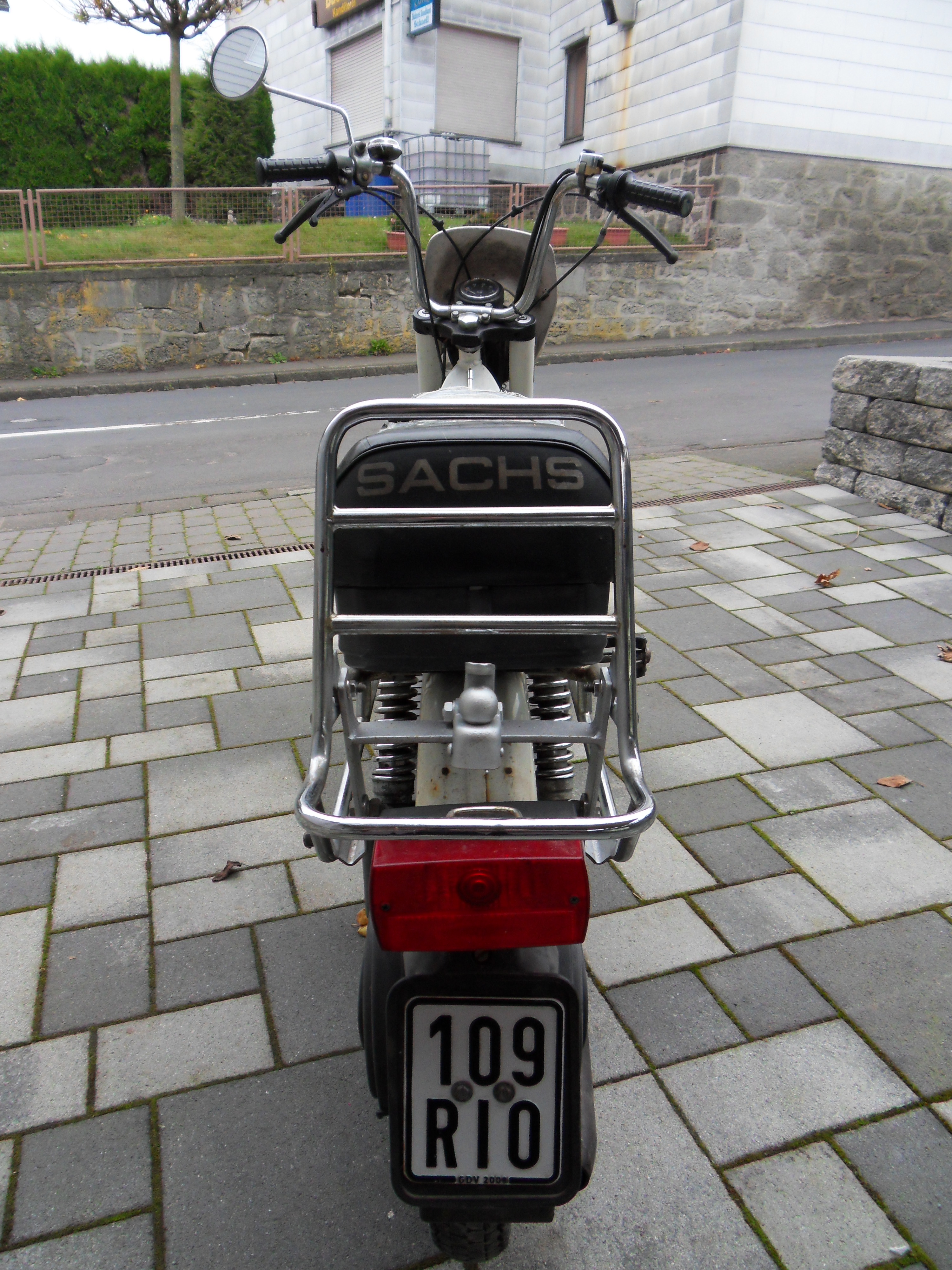

Hier mal mein neues Projekt. Eine Real (S.I.S) Saxy 25 von 1988.
Mit Papieren und einem 2. Motor für 150,- € gekauft. Freue mich schon auf das zerlegen...Hoffentlich wird's bald etwas wärmer draußen.
Eine nagelneue Sitzbank, aus altem Lagerbestand, konnte ich für 40,- € ergattern. Ja so was gibt´s wirklich noch. :D

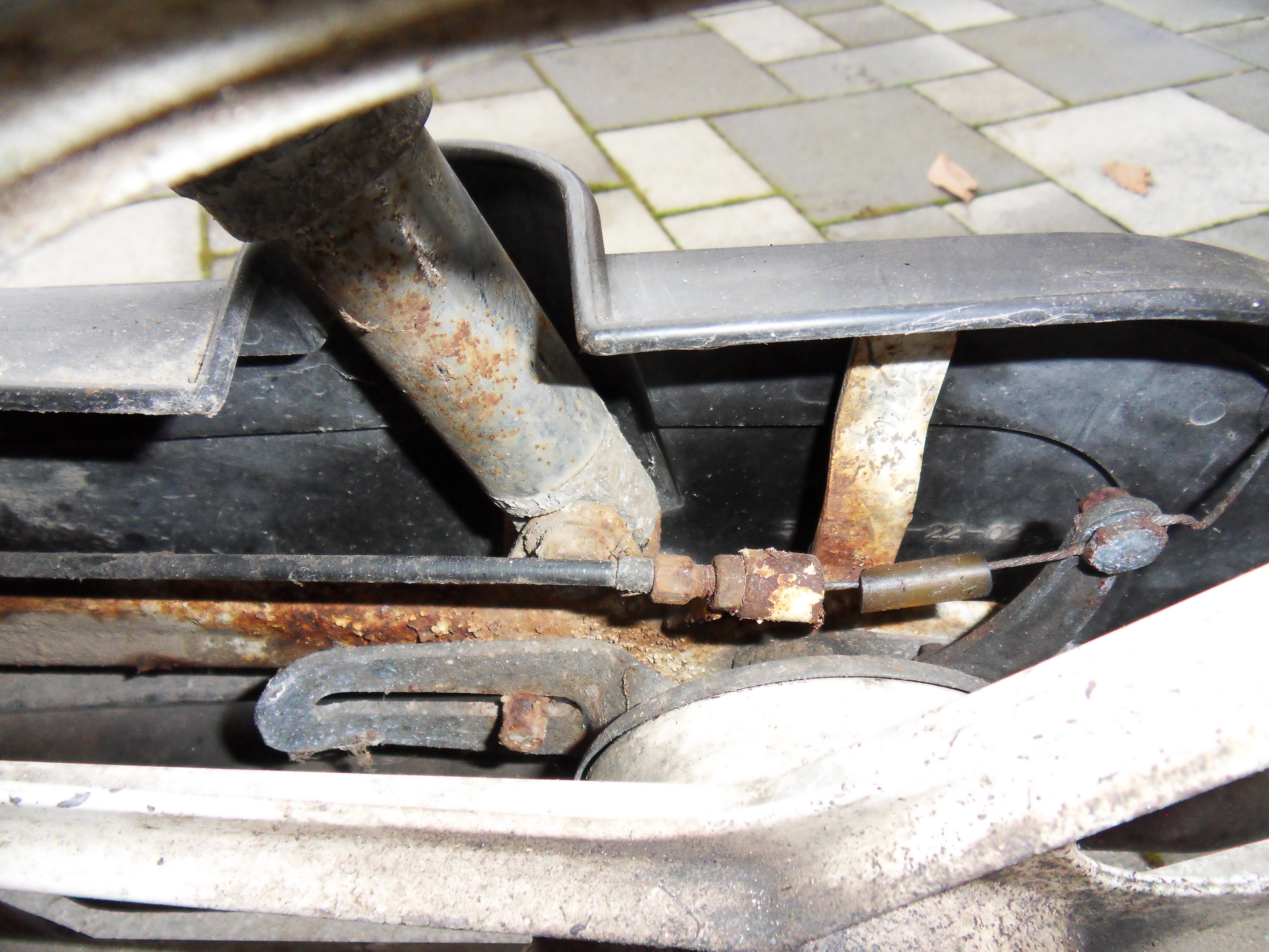

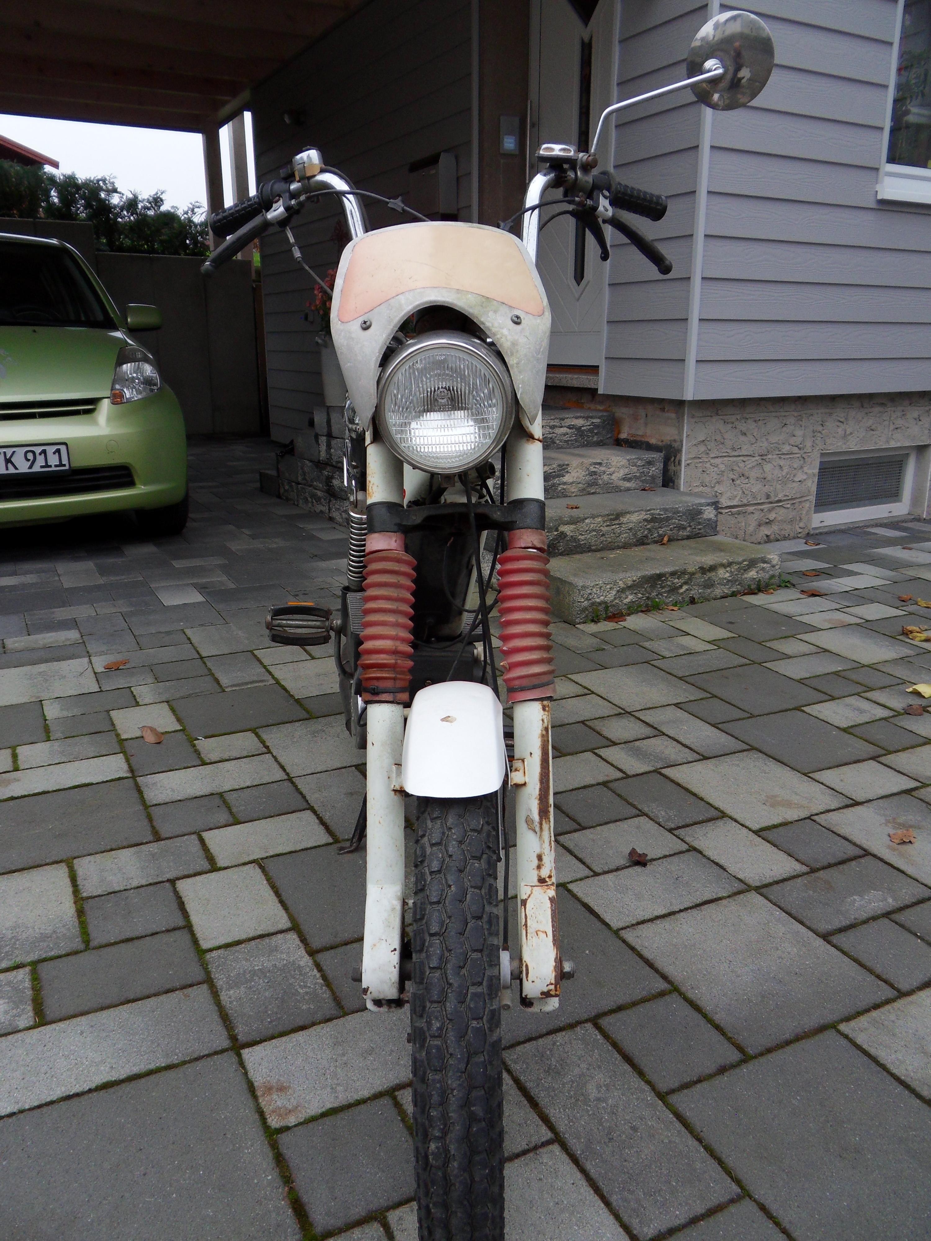

Heute habe ich mal die Verkleidungen abgemacht. Darunter sieht es so aus: :shock:
Nicht so prickelnd. Na mal sehen.
Interessant dass alle Kunststoffteile vorhanden und intakt sind. Die Teile sind ähnlich wie die Trittbretter von der Prima - unkaputtbar.

ja ist keine gabel die an jeder ecke findest, auch andere teile an der mühle nicht
das luftfiltergehäuse ist selten zu nem vernüftigen preis noch zu finden
gegen den rost solltest was machen , zumindest stoppen
http://www.ebay.de/itm/FERTAN-Rostumwan ... 5671f374ba
kettenrad ritzel und kette sind auch fertig
ansonsten ist die mühle genausogut wie die hercules auch
nur eigentlich heute seltener
die plaste teile waschen, und dann mit billigstem cockpitspray baumarkt, wird wie neu

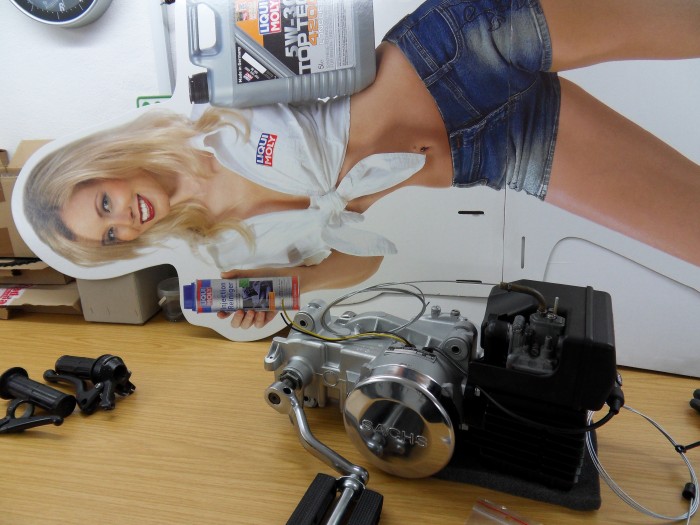

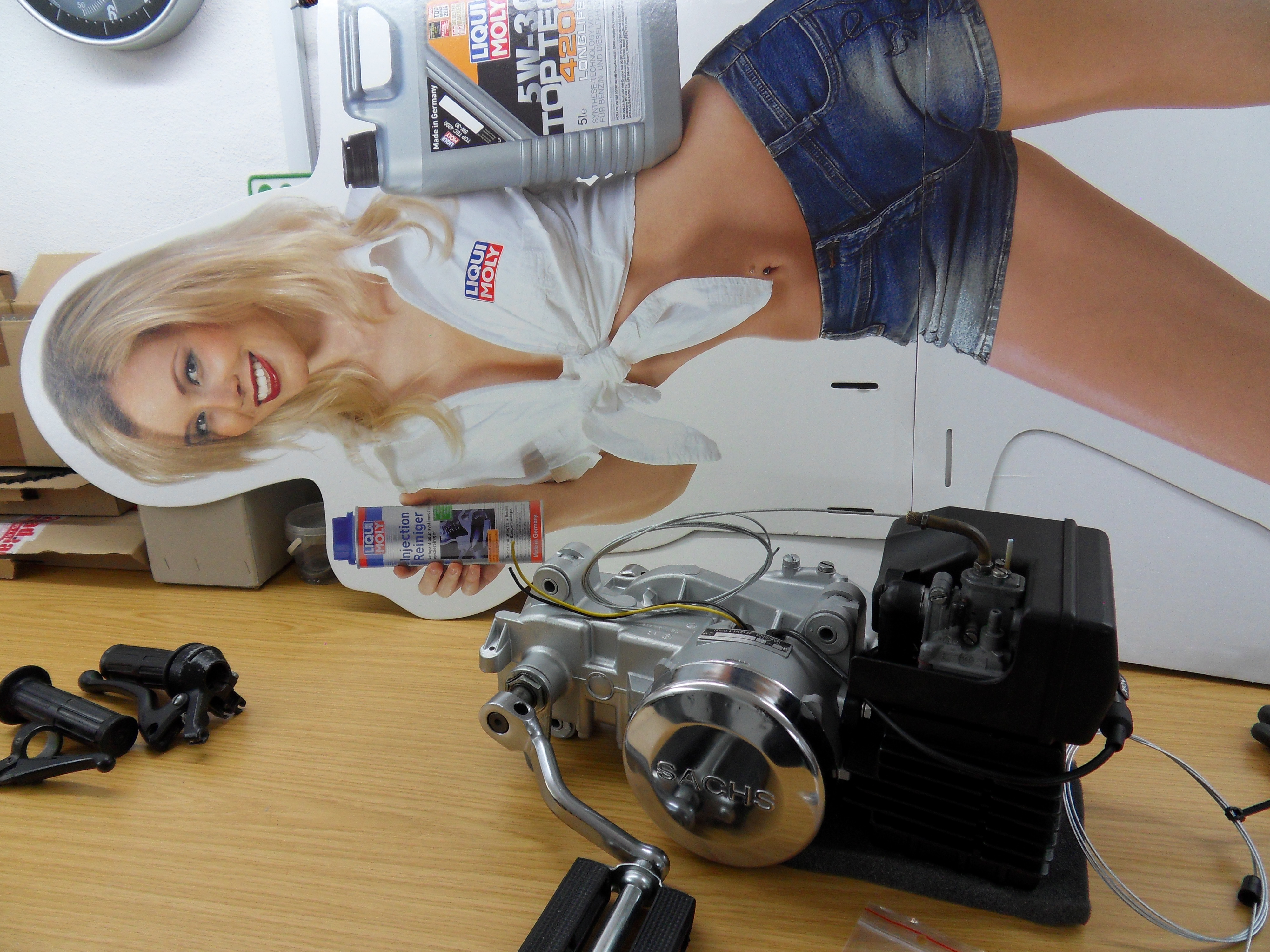

Es gibt Neuigkeiten von meiner Saxy. Der Motor ist schon mal fertig :thumbup: Gelaufen ist er zwar noch nicht, aber er ist komplett überholt und wird es hoffentlich tun ;)
Hier mal ein Bild davon:
ist er nicht schön...der Motor :lol:
Re: Real (S.I.S) Saxy 25
schöne Werkstattausstattung....ääääh, schöner Motor :angel: :angel:
PS: Weiter so, der Motor sieht ja aus wie neu! :thumbup:
