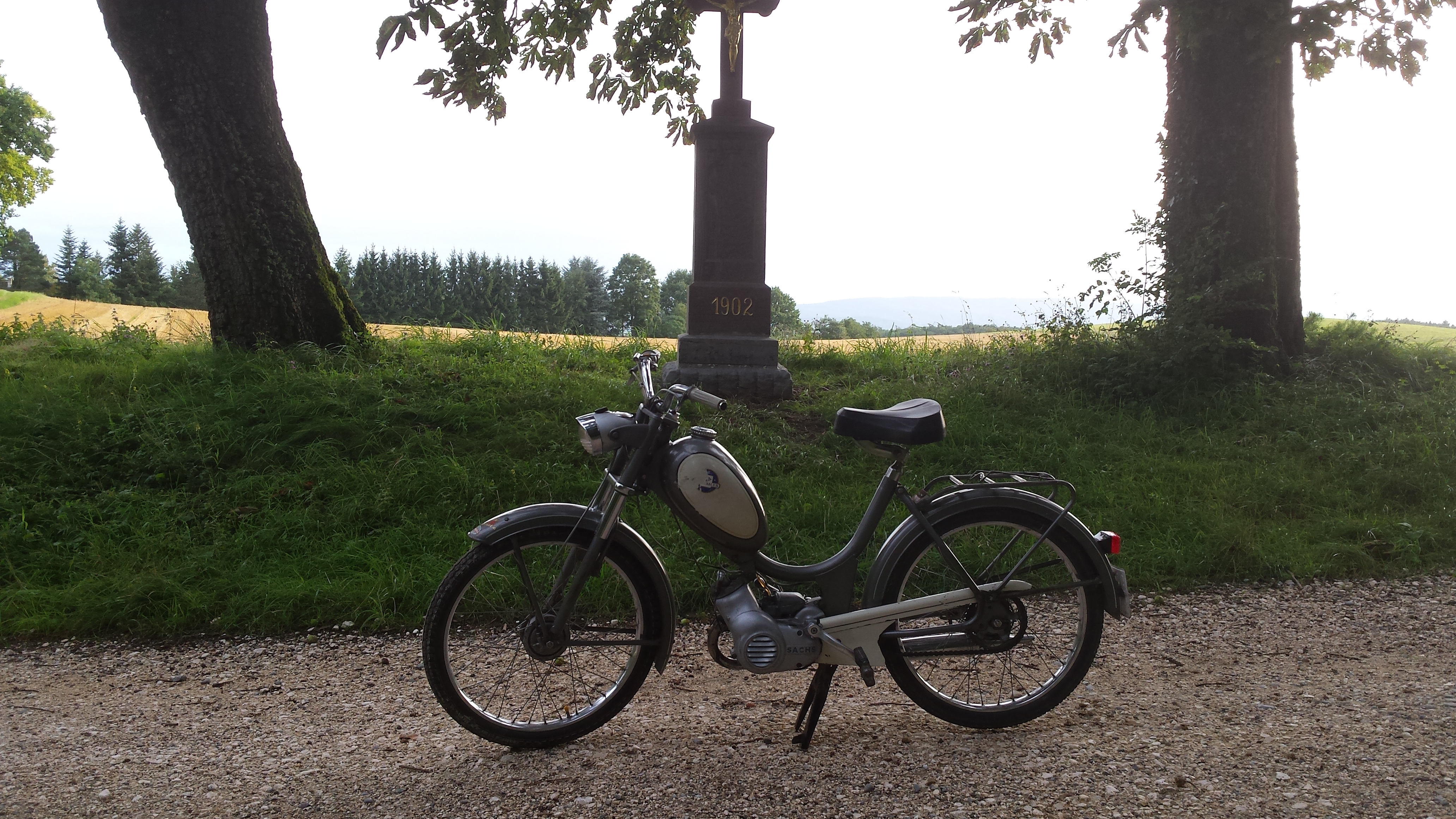

Ja, das ist meine. Hier mal ein Bild von meiner: (also original meine, nicht nur das Modell)
Danke.
Re: Hercules 221 MF Getriebeöl
Hallo Orangejuice!
......ein wunderschönes Mofa!!
PS: Wir reden uns eigendlich mit dem richtigen Vornamen an........

Ja, wenn ich dann bald den Mofaführerschein machen darf fahre ich das Teil dann auch auf der Straße
Danke.
ein Traum. Sehr, sehr schön. Pass gut drauf auf.
(Und besorge dir ein passendes Rücklicht...)

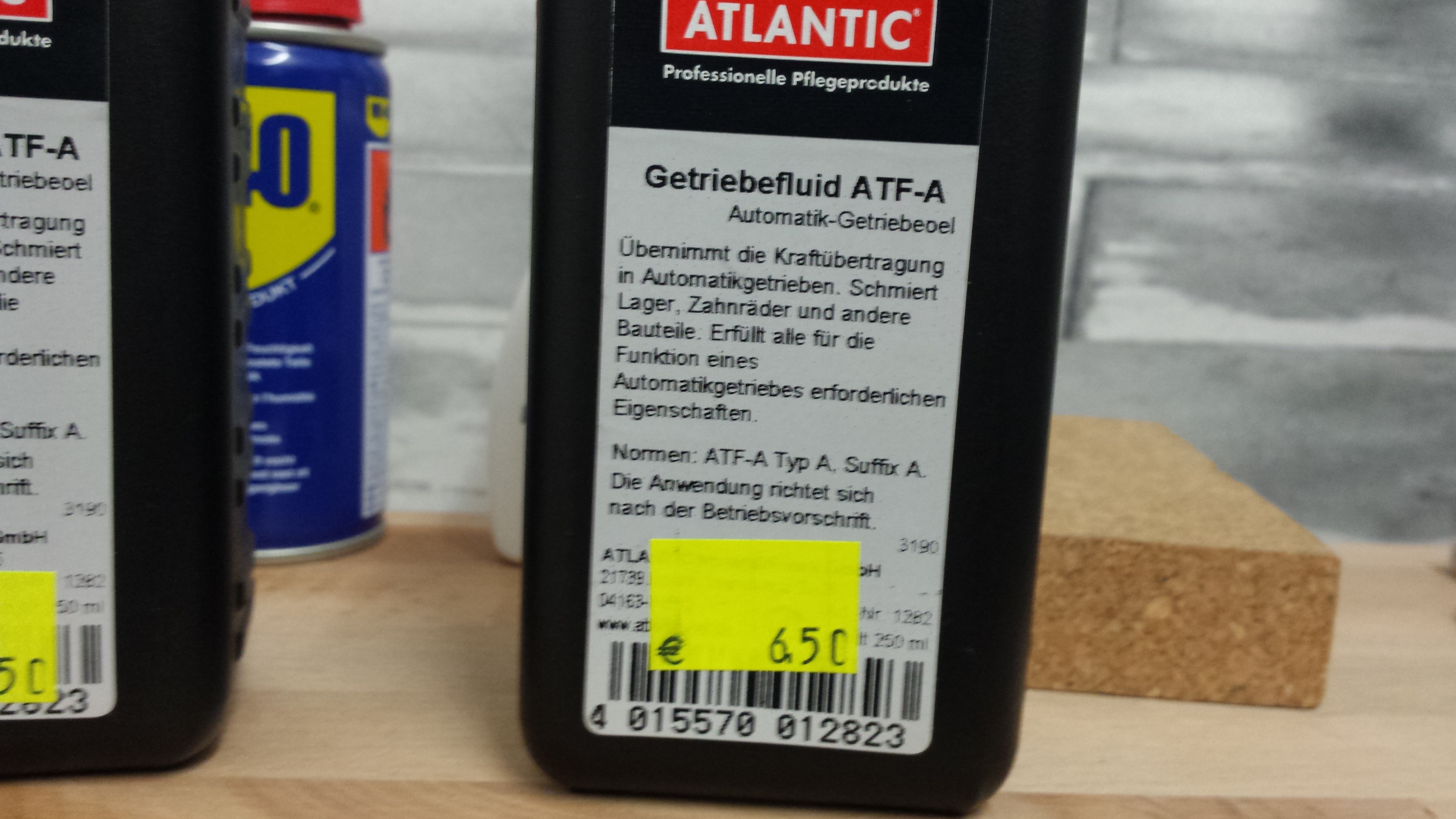

So, das Öl ist endlich angekommen. Ist das das Richtige?
). Macht das was?
Vielen Dank,

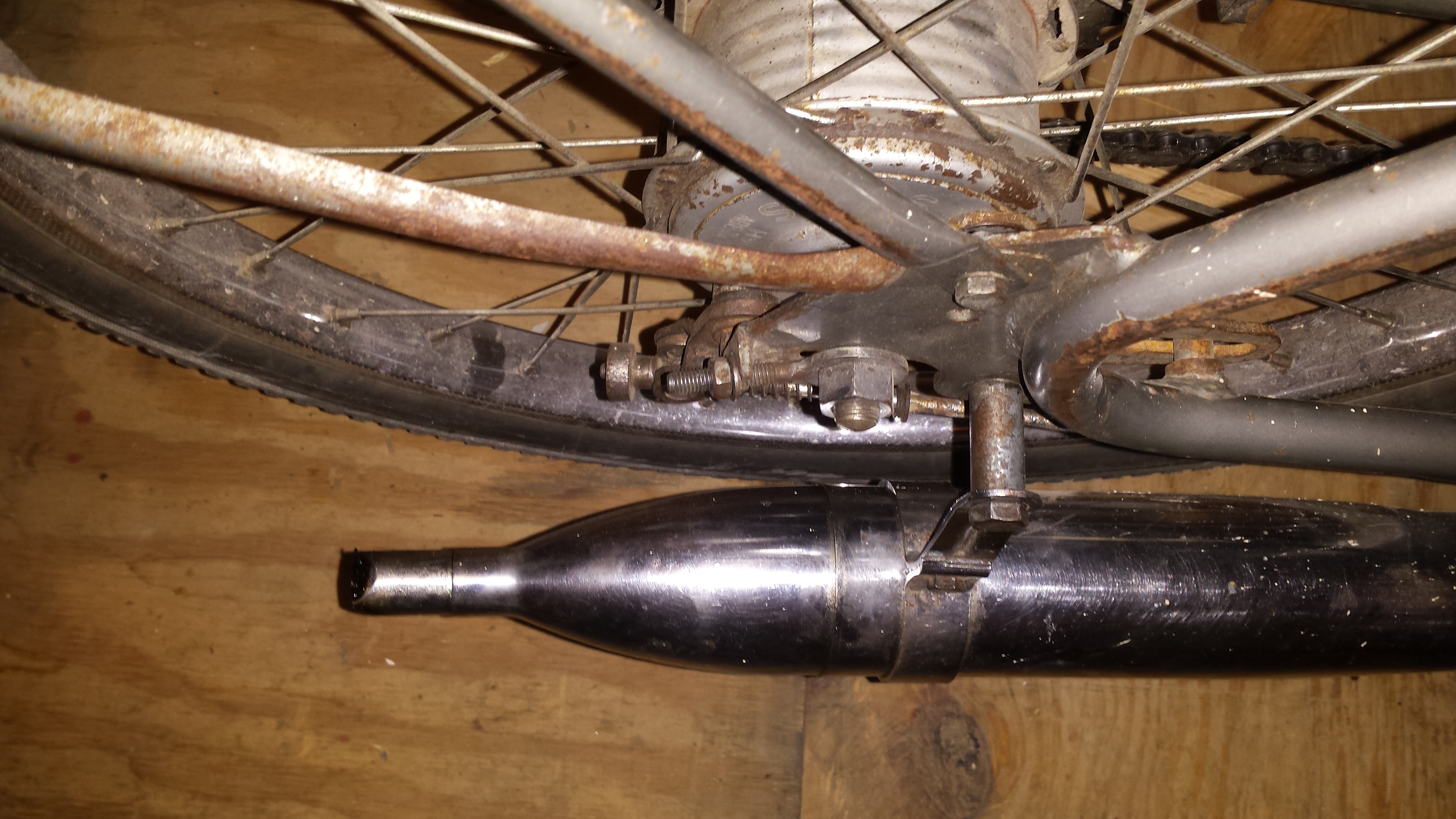

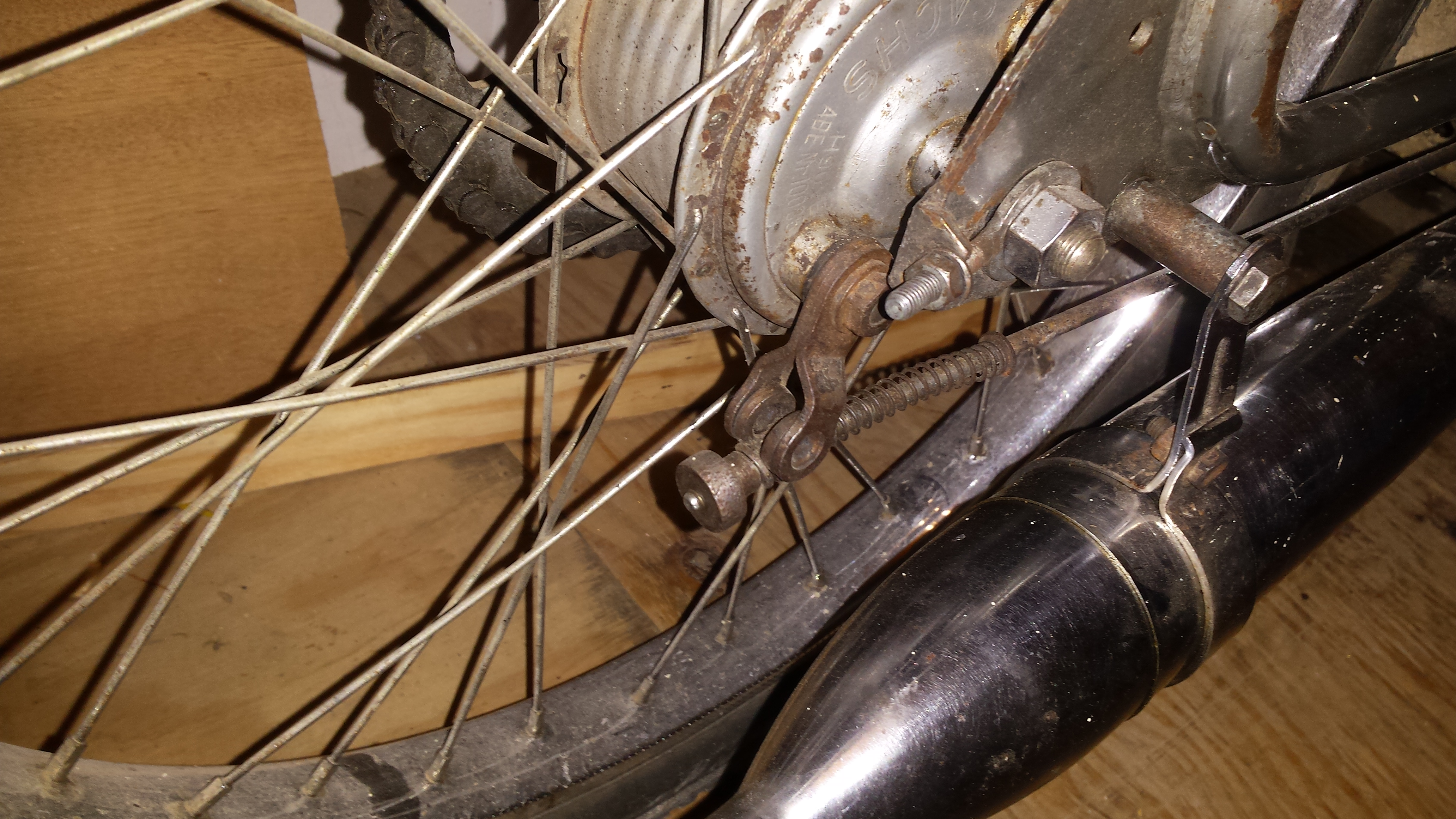

Noch eine Frage die wenig mit dem Thema zu tun hat: Ich bin die 221 jetzt ca 100-300km mit 1:50 gefahren, ist und wenn ja wie schädlich ist das? Desweiteren glaube ich dass die Kettenspanner verbogen sind (Ich sie verbogen habe
Vielen Dank,
Moin Jona,
das Öl ist prima.
Von den Kettenspannern stell mal bitte ein Bild ein. Muss ja einen Grund haben warum die sich verbiegen.
Sollte nicht so tragisch sein...
das Öl ist prima.

Die sind durch meine unbedachten Hinterrad-Durchdreh-Versuche verbogen. Glaube ich zumindest (dass sie verbogen sind) Bin Grade nicht beim Mofa, beim nächsten Mal mache ich ein Bild.

manche Kettenspanner habe auch eine Einbaurichtung, vielleicht liegts/lags daran??!!

die Kettenspanner, welche an deinem Moped verbaut sind, müssen sich, aufgrund ihrer Bauart, bei der Montage etwas verziehen! Das macht jedoch nichts! Sieht vielleicht nicht so schön aus, funktioniert jedoch!
Ich habe bei meinem Möp Kettenspanner verbaut, wo die Gewindestange etwas versetzt zur Halteplatte angebaut ist...in etwa solche:
http://www.femo-online.com/Ebay/2014-02/DSC07589.JPG
Diese verziehen sich bei Montage eigendlich nicht mehr..........wie gesagt, muß aber nicht sein!

Okay, danke für die Information mit den Kettenspannern.
