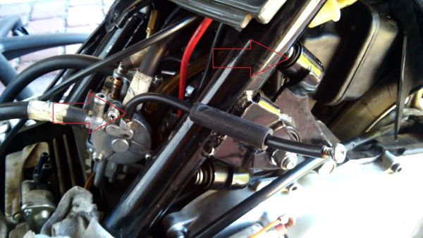

Eine Frage hätt' ich ger trotzdem noch: auf der linken Seite vom Vergaser oben ist bei mir ein kurzer Schlauch, der mit einer Schraube verschlossen ist. Ist das so richtig oder wo sollte der eigentlich angeschlossen sein?
Den Schlauch habe ich im angehängten Bild markiert.
Der zweite Pfeil im Bild zeigt auf eine merkwürdige Feder, die funktionslos im Rahmen steckt. Wofür ist die denn da?

Hi Michael,
schön, dass du Erfolg hattest.
Danke auch für die Rückmeldung, obwohl wir dir kaum helfen konnten. Klassischer Fehler, den du da gefunden hast.
Zu deinem Benzin- und Schlauchproblem:
Das Benzin sollte eigentlich nicht unkontrolliert durch den Benzinhahn laufen. Oft sind die Unterdruckgesteuert und der Schlauch, der mit der Schraube verschlossen ist, könnte ein Unterdruckschlauch sein, der an den Benzinhahn angeschlossen gehört.
Eigentlich läuft da aber ohne Unterdruck auch kein Benzin durch.
Hat da vielleicht wer gebastelt? Gibt´s am Benzinhahn überhaupt einen Anschluss für den Schlauch?
Vielleicht hab ich auch ganz einfach Unrecht... :shh:
Zu der Feder kann ich nix beitragen.

sieht interessant aus, der Vergaser! Ist das ein Membranvergaser?
Vielleicht ist auf dem Vergaser Hersteller und Typenbezeichung zu erkennen......so könnte man evtl. etwas über die Anschlüsse erfahren!
Leider ist die Technik in dem Roller mir gänzlich unbekannt, kann leider dazu nichts sagen :problem:

Ja, ich war bei genauerer Betrachtung auch leicht geschockt. Der Vergaser einer Simson Schwalbe ist wesentlich einfacher aufgebaut – da gehen 2 Kabel und ein Benzinschlauch rein und vorn und hinten sind die Anschlüsse zum Luftfilter und zum Motor. Fertig.
An diesem Vergaser sind bestimmt um die 10 Schläuche und Kabel angeschlossen, außerdem kommt man viel schlechter dran als bei der Schwalbe. Der Vergaser ist genau wie alles andere vom Mopped (bis auf die Schriftzüge) von Yamaha, und er hat auch eine Membran. Aber wie gesagt, aufgeschraubt habe ich ihn dann doch nicht...

Weiter geht's. Auf der heutigen Fahrt bin ich leider liegen geblieben, nach ner halben Stunde Kicken und am Vergaser zupfen ging es dann endlich nach Haus.
Daraufhin habe ich dann mal ein paar Plastikteile mehr abgeschraubt, um den Tank freizulegen. Einen Anschluss für den kurzen Schlauch habe ich trotzdem nicht gefunden.
Immerhin habe ich das Geheimnis der Feder im Rahmen gefunden, das scheint eine Art Federwegbegrenzung zu sein

Also ich würde sagen der Gehört definitiv an die Benzinpumpe und zwar unter den Benzinausgang .
Ich guck nochmal bei meiner und mach mal ein Foto.

Das wäre nett. Ich weiß gar nicht, ob ich's schon schrieb, aber einen Benzinhahn hat der Roller wohl nicht, und auf dem Weg zwischen Tank und Vergaser finde ich hier auch nur einen Benzinfilter, keine Pumpe...

bei dem schönen Wetter gestern habe ich mich mal wieder um meinen Roller gekümmert. Ich habe ihn sogar angekickt bekommen und bin zur Tankstelle hin und zurück gefahren. Danach sprang er aber schon wieder nicht mehr an.
Die Zündkerze sieht gut aus (hellbraun)
Diese runde Platte am Vergaser, die auf dem Foto vorn liegt, beherbergt den Unterdruck-Benzinhahn; darunter liegt eine Membran und eine Feder, das sieht alles heile und funktionsfähig aus.
Mein Problem bleibt wahrscheinlich dieser Schlauch, der oben aus dieser Unterdrucksteuerung rausgeht und mit der Schraube verschlossen ist; es wäre super, wenn ihr (=die anderen CV-Fahrer im Forum) mal nachsehen könntet, wo dieser Schlauch hinführt, vielen Dank!
