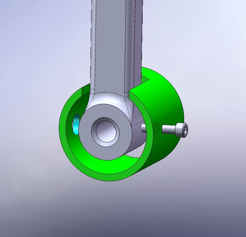

war noch nicht bei meiner Möff. So richtig kann ich mir keinen Reim auf das Pedalwackeln machen. Ausdrückwerkzeug finde ich nicht übel für die Keile... wenn sie klemmen ist das immer Fummelei und Gewalt nicht immer das Beste. Hast Du ein dickwandiges Rohr, in das Du einseitig ein Gewinde und gegenüber ein größeres Loch einbringen kannst, wo der Keil dann durch kann? In das Gewinde ne Schraube gedreht und den Keil rausgeschoben.

@Julian: Deine Konstruktion habe ich nicht verstanden. Willst du aus dem Rohr ein Stück heraussägen, damit die Kurbel hineinpasst oder wie?
Ich habe mal versucht, eine Skizze von der Konstrkution anzufertigen, wie ich sie verstanden habe, bitte beachtet mein großes Zeichentalent nicht :roll:
Aber ich denke es ist ganz ersichtlich, dass man aus dem Rohr etwas heraussägen müsste o.Ä.
Mir kam noch die Idee, mir ein starkes Stahl-U-Profil zu kaufen, durch das die Kurbel passt, um dann oben mit einer Schraube den Keil auszudrücken.
Ggf. könnte ich das U-Profil auch mit zwei Winkeln machen, falls das U-Profil schwer zu bekommen ist.

Aussparung ist erforderlich. hatte ich nur vergessen zu beschreiben. Anbei ein Bild zur Verdeutlichung. Alles nicht originalgetreu, nur eben hingeferkelt Bei meiner Möf wandert das Pedal nicht zurück. Muss aber nichts heißen, da die insgesamt gefühlt eher schwergängig ist...evtl. innen versifft, weil das Öl seit 66 darin steht oder ähnliches. Muss ich nochmal dran.

@Julian: Wow, vielen Dank für deine Skizze! Jetzt habe ich die Konstruktion verstanden :)
Ich habe mir jetzt allerdings doch ein passendes Stahl-U-Profil bestellt, um mir den Abzieher zu bauen. Leider habe ich keine Flex sondern nur den kleinen Dremel und dem traue ich das Flexen der Aussparung bei der Konstruktion mit dem Rohr nicht wirklich zu.
