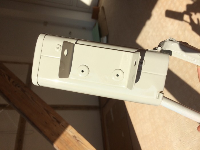

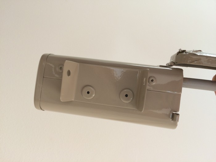

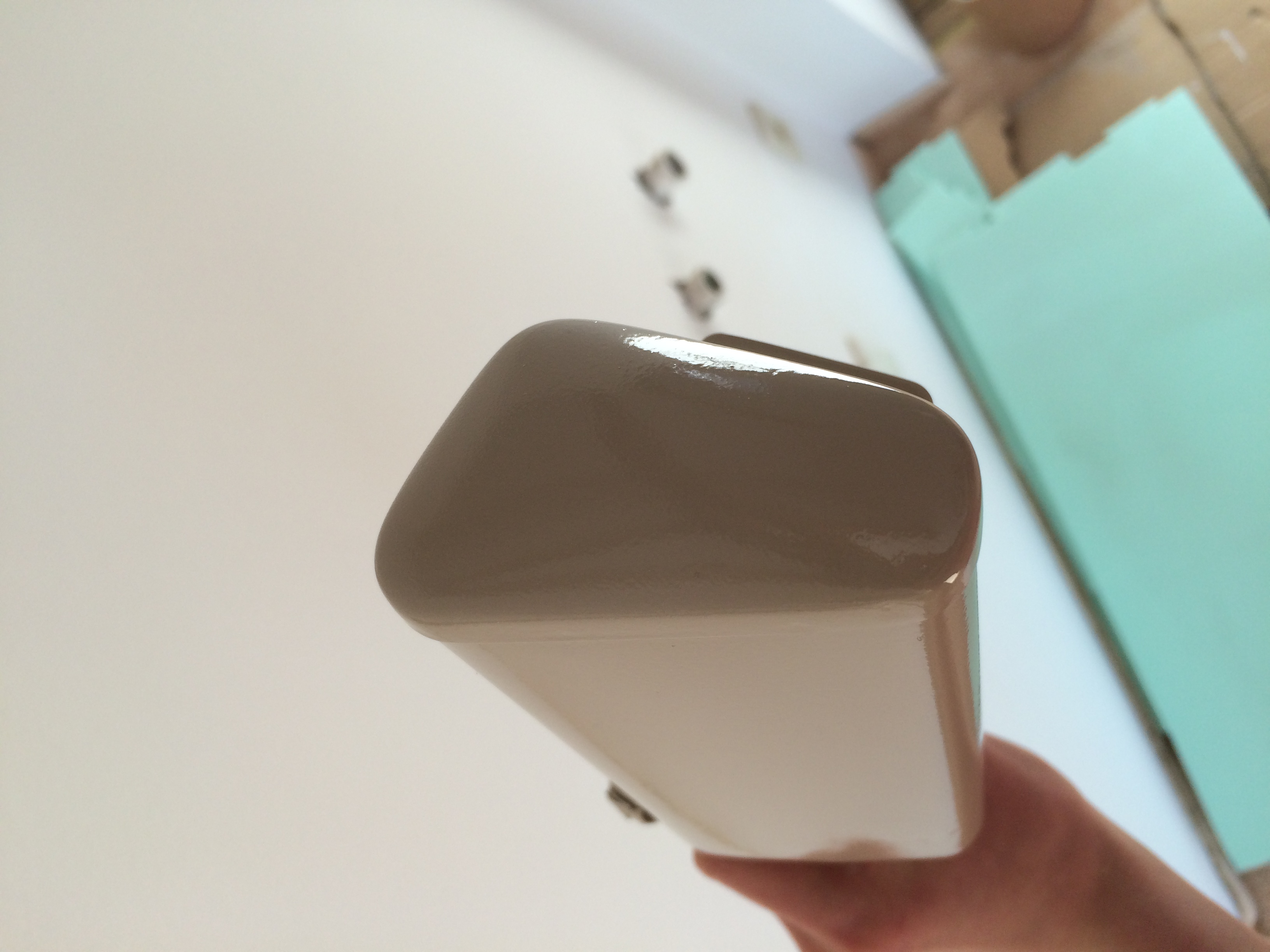

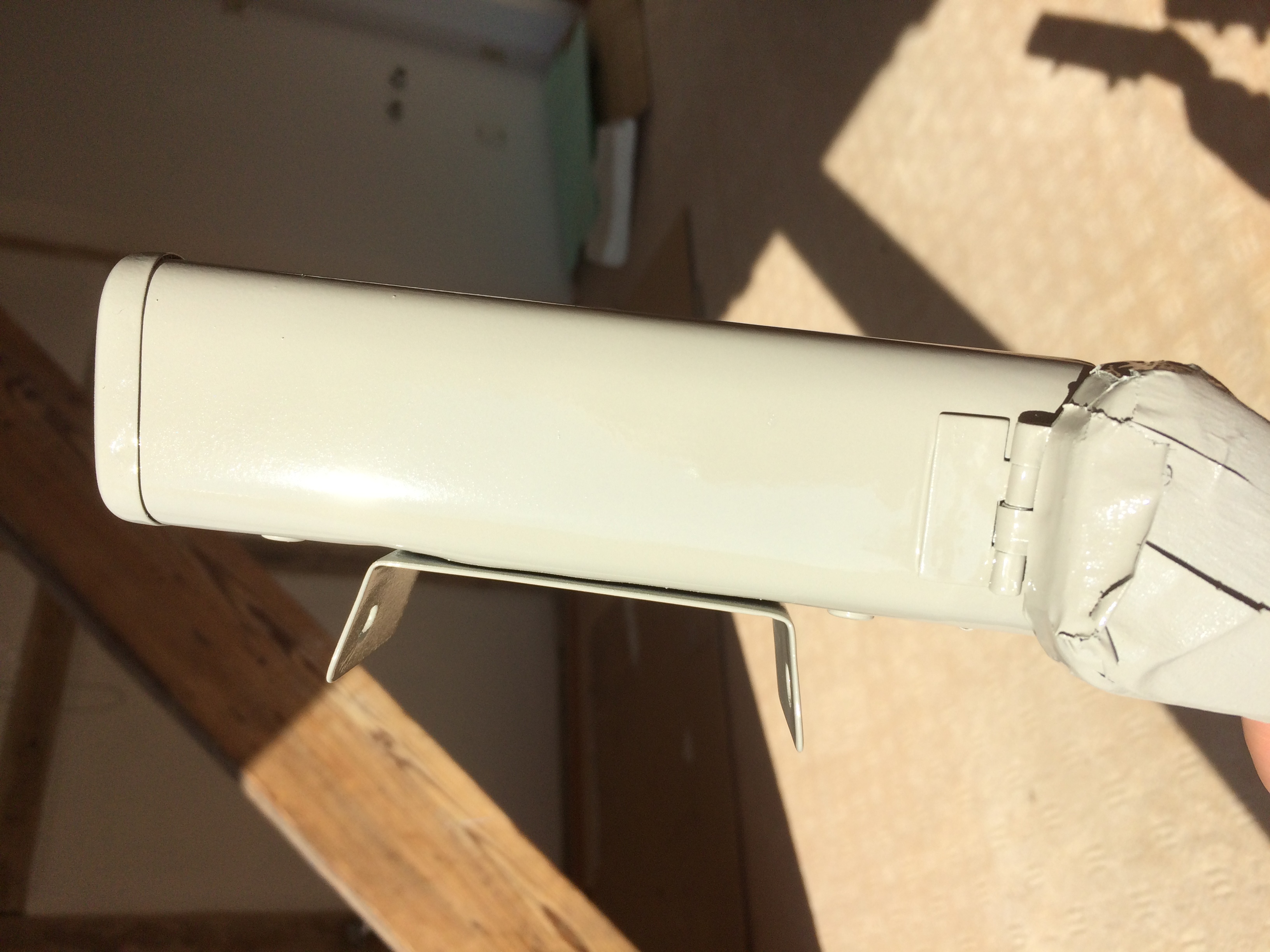

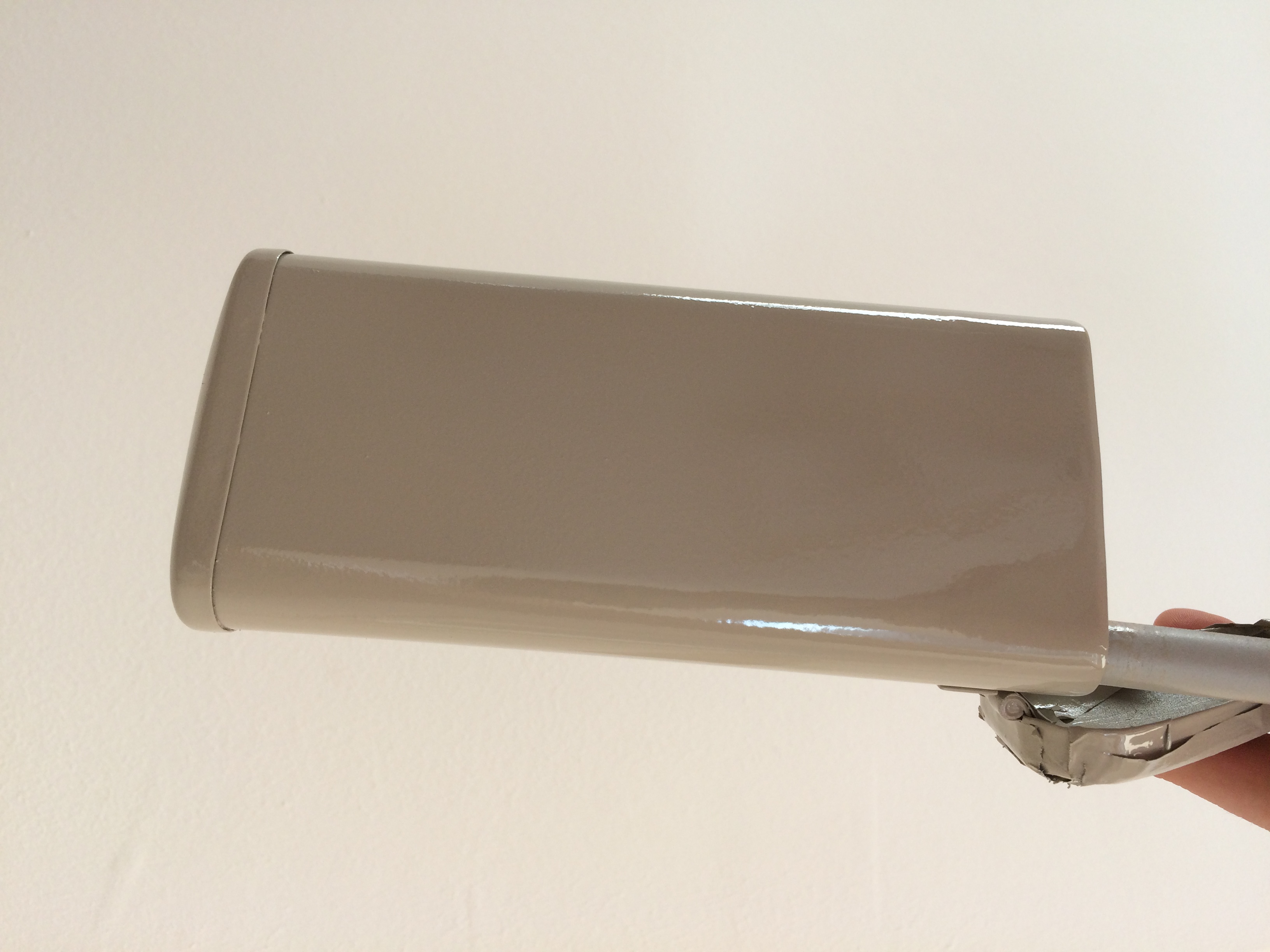

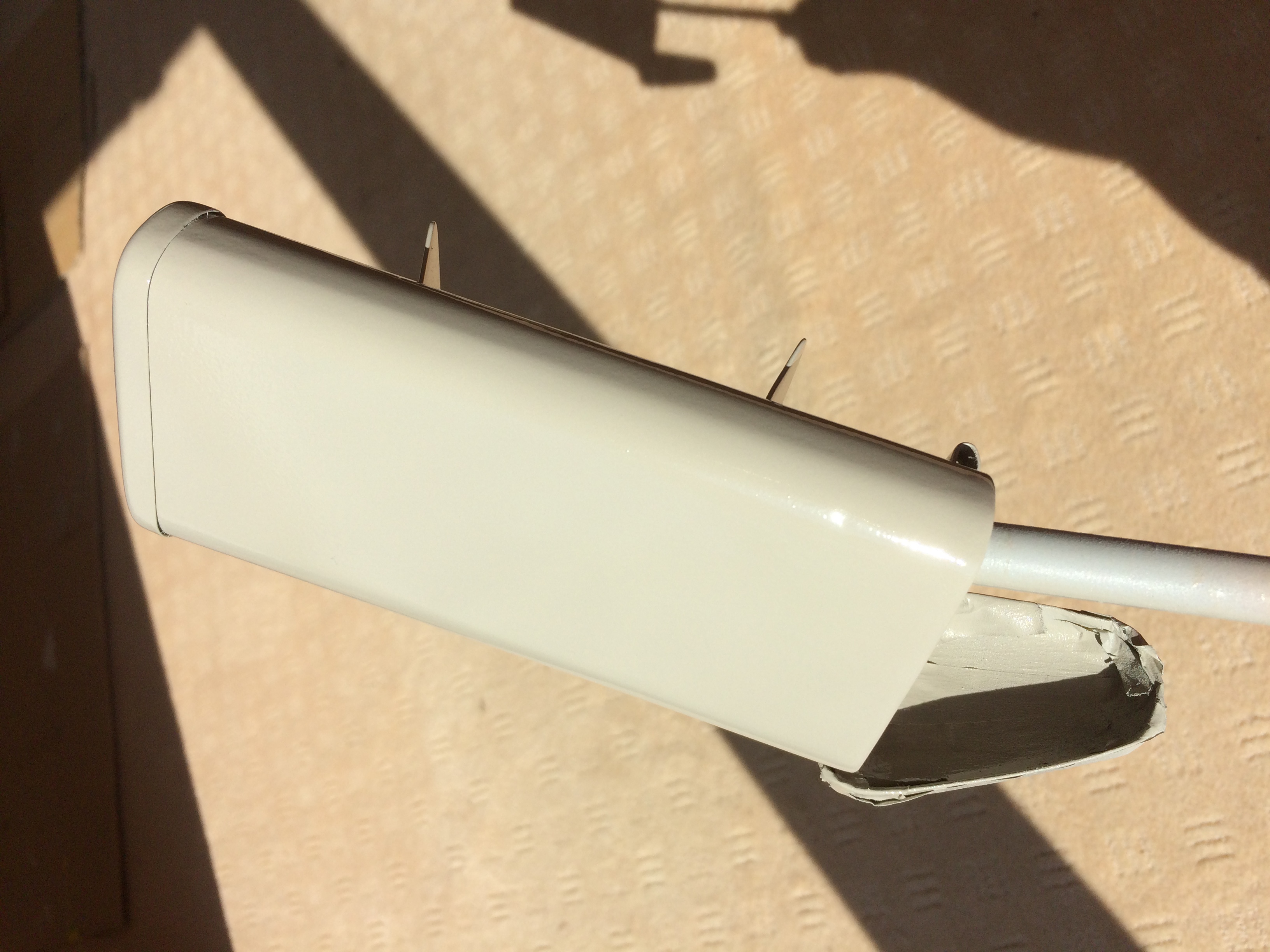

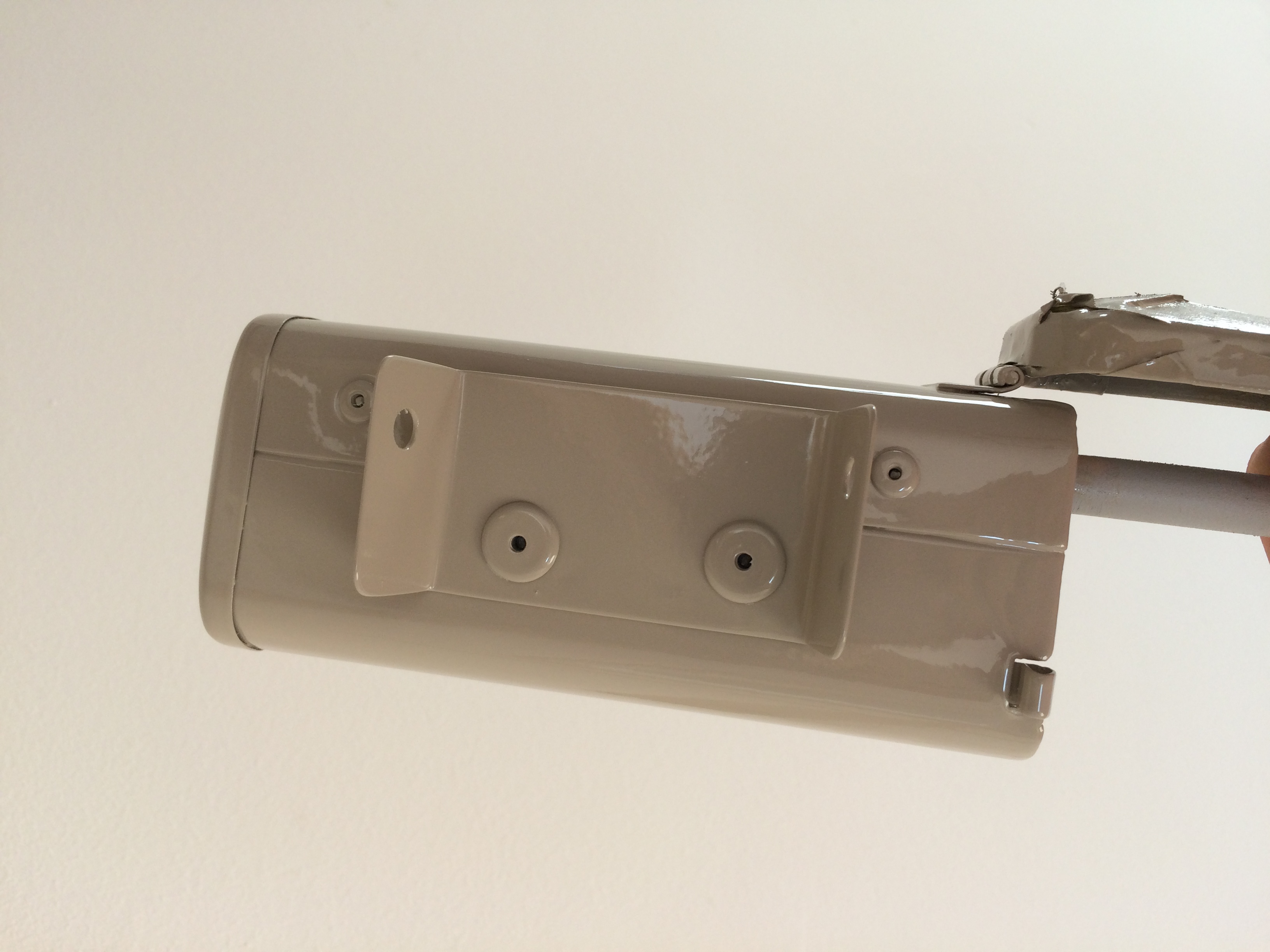

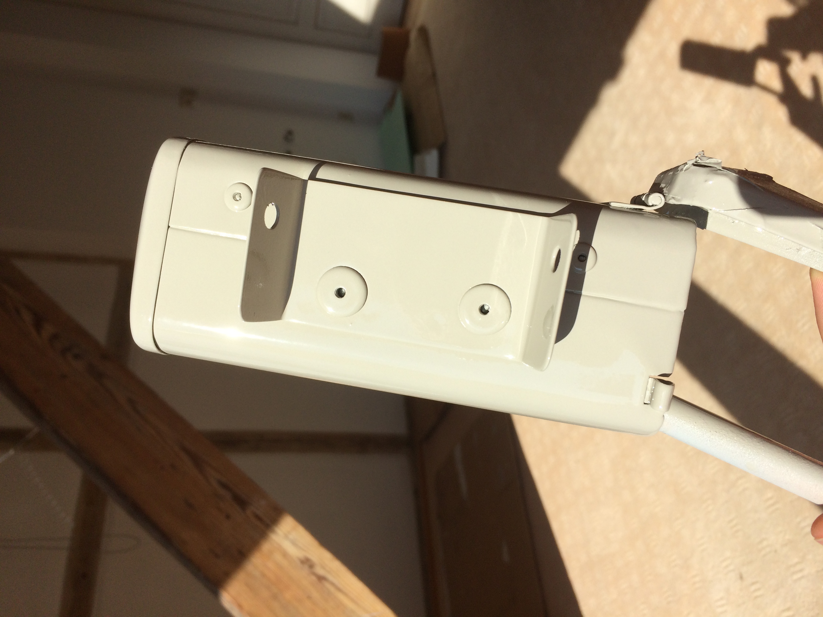

Jetzt bin ich mal dazu gekommen, Bilder von meiner Dose zu machen:

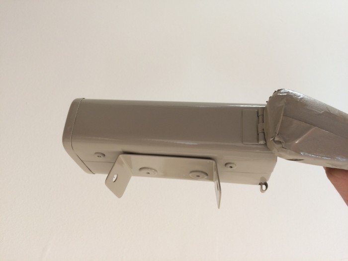

Ich war so begeistert, dass ich direkt noch das Klebeband vom Deckel abgezogen habe:

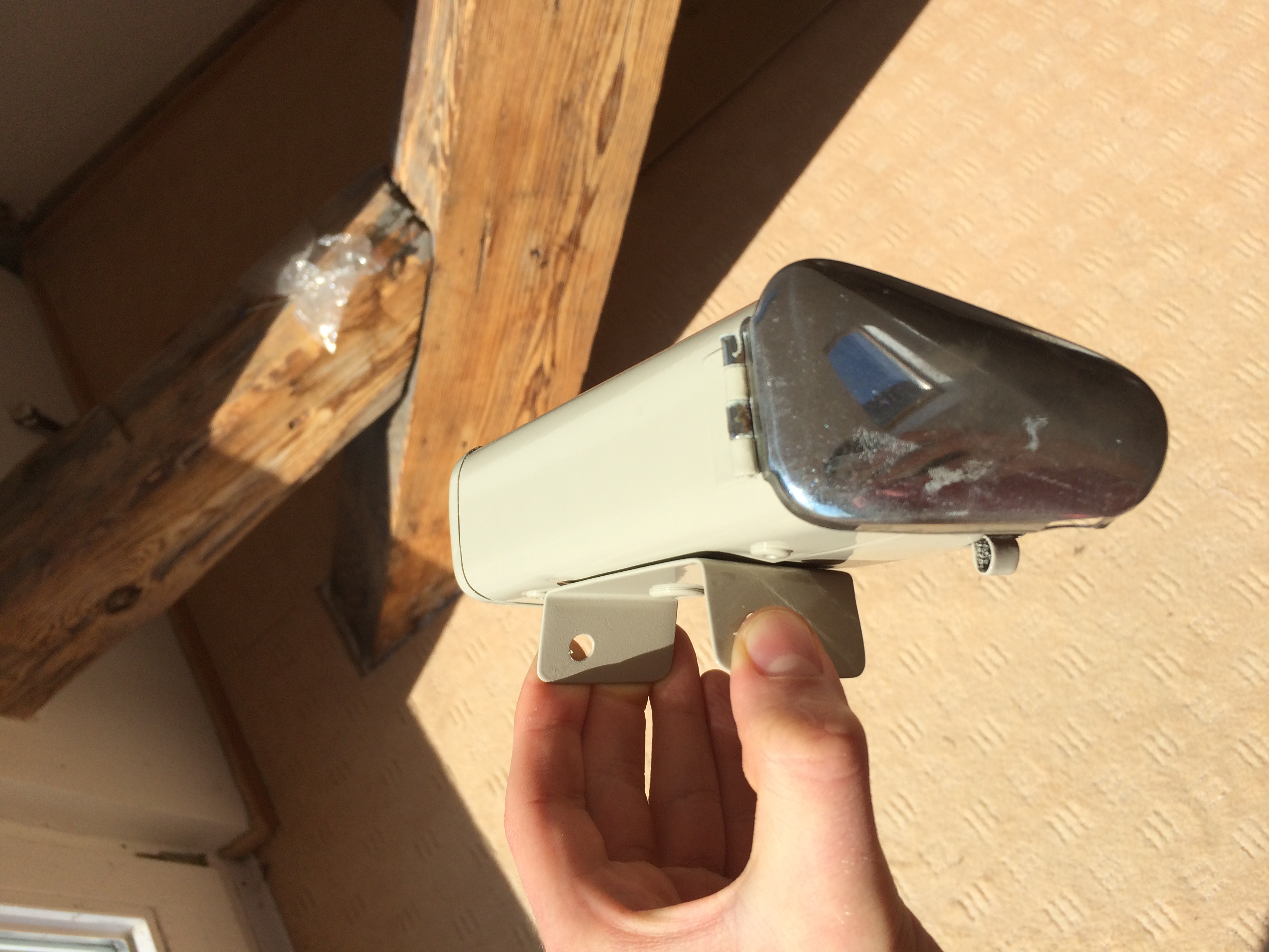

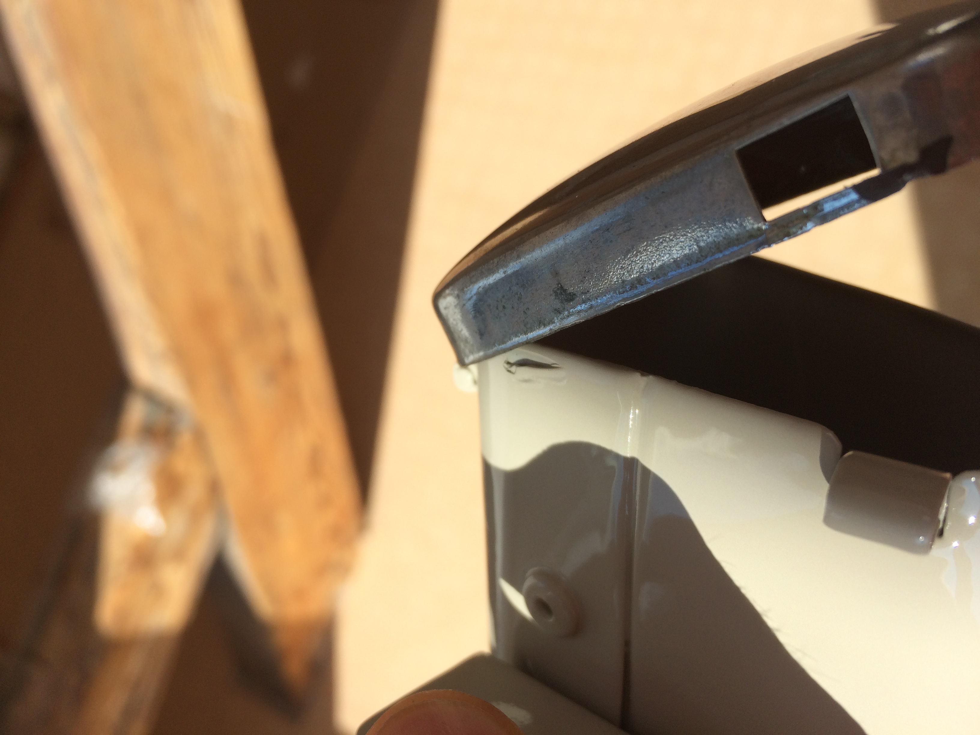

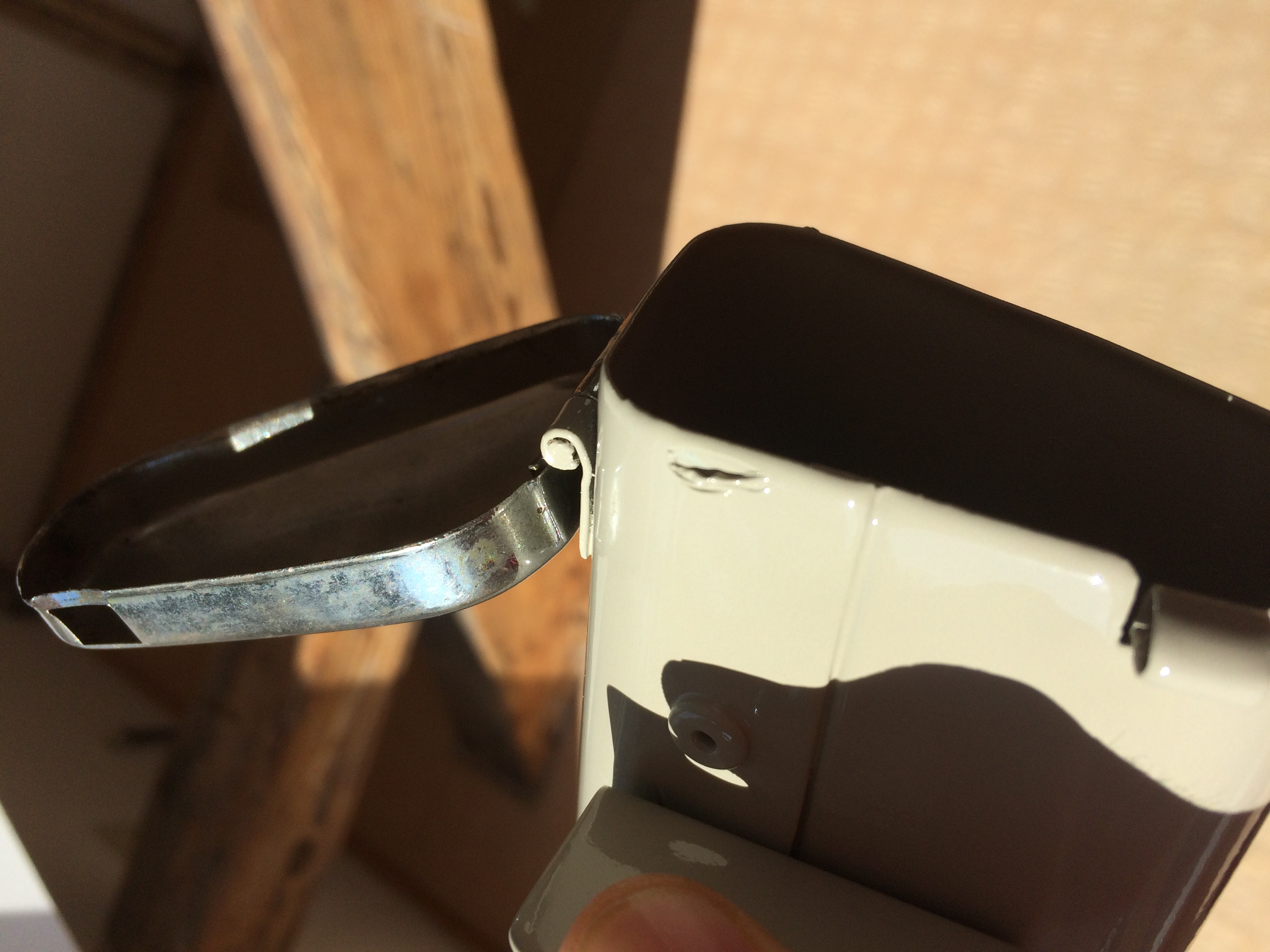

Dann hat sich allerdings ein Problem gezeigt: der Deckel schleift beim Zumachen an der Dose, sodass er nicht zugeht. Leider hat der Versuch, den Deckel zuzumachen, unschöne Spuren hinterlassen:

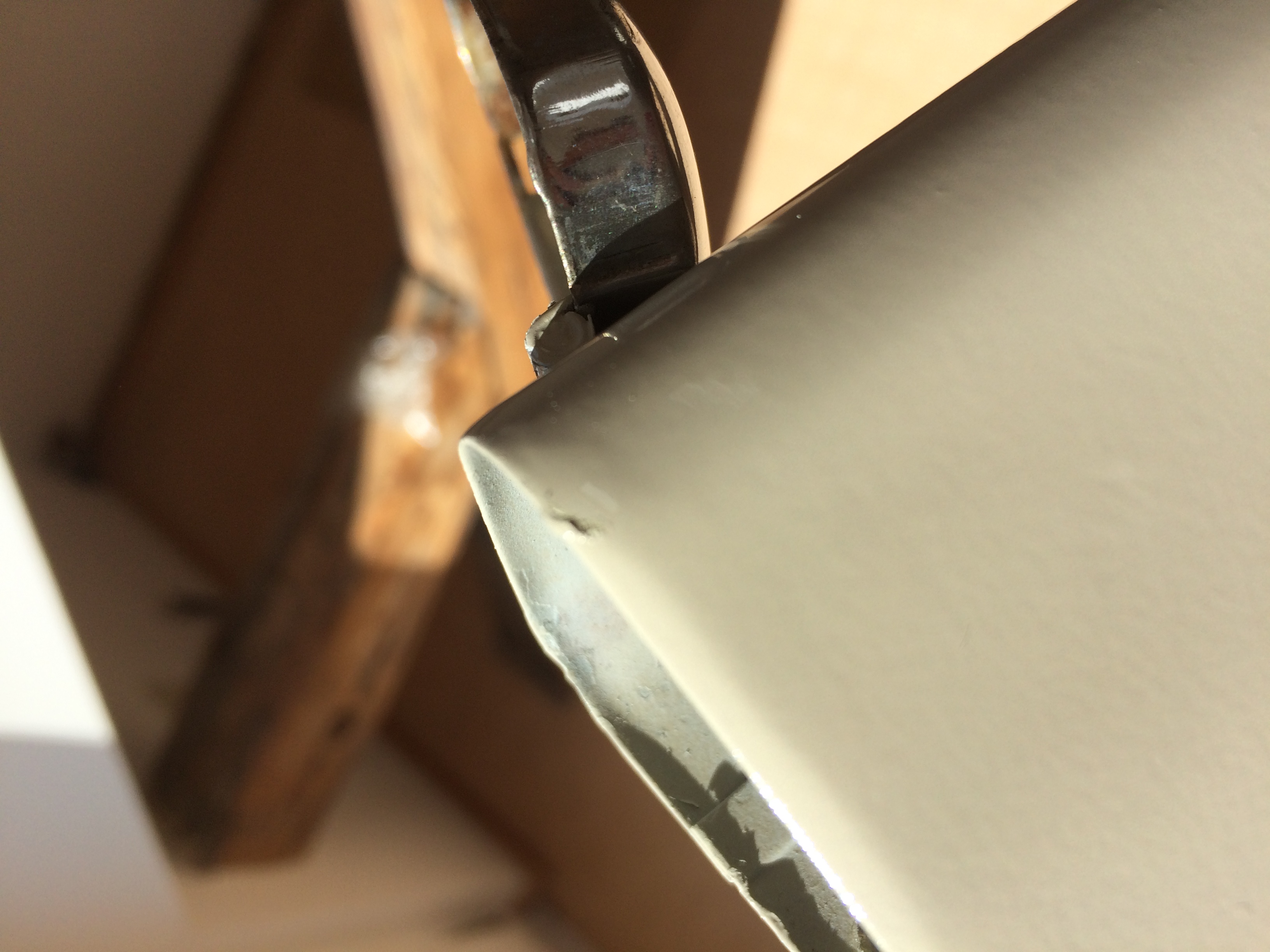

Hier sieht man nochmal gut, was das Problem ist. Auf der anderen Seite ist es genauso.
Die schlimmere der beiden Spuren, habe ich mit dem Finger etwas zurechtgedrückt. Dabei wurde mein Finger sogar farbig, der Lack ist noch nicht ganz trocken.
Was könnte ich tun, um das Problem zu lösen?
Edit: Mir ist noch etwas eingefallen: Könnte man nicht nicht die entsprechende Stelle abkleben und dann mit einem Stück Holz und einem Hammer die entsprechenden Stellen an der Dose etwas nach innen biegen? Oder vielleicht mit einer Schraubzwinge die Dose an der Öffnung etwas zusammenbiegen? Sollte man das vielleicht machen, bevor der Lack vollständig ausgehärtet ist?
Beiträge: 9144
..... das aushärten lassen sollst
der lack ist unter der oberfläche noch weich
egal, läßt sich immer wieder reparieren
sonst sieht das ja ok aus
machen kannst da im mom wenig ohne das es noch schlimmer wird
das ist jetzt dicke schicht lack etc drauf
evtl sehn ob ränder vom deckel etwas aufbiegen kannst das leichter zu geht
aber erst muss das zeug aushärten bevor da weiter machst
einfach später abkleben und nur den rand neu machen
löcher anschleifen ,füllern bis wieder glatt ist dann lack
a b e r e r st i n 2 wochen !

Wäre es nicht einfacher, die Dose zusammenzubiegen? Eben wie gesagt mit einer Schraubzwinge? Und wäre es nicht sinnvoll, dabei einen biegsameren Lack zu haben, sprich das jetzt zu machen, wo der Lack noch nicht ausgehärtet ist?
Grüße und Danke,
Hey Jona,
Klares Nein. Lass es aushärten sonst wird es nur schlechter. Wäre echt schade um das gute Ergebnis. So ein wenig flexibel bleibt der Lack auch später noch.
Lg
Okay, dann warte ich bis zwei Wochen seit der Lackierung vergangen sind. Was haltet ihr grundsätzlich von der Idee, die Dose (nicht den Deckel) an den Stellen, wo es zu eng ist, mit einer Schraubzwinge ein wenig zusammenzudrücken? Was meint ihr, wird der Lack das aushalten?
Ich habe den Lack jetzt aber nur durch das Anfassen nicht beschädigt, oder? Einen Fingerabdruck habe ich hinterlassen, aber nur oberflächlich, den sollte man wegwischen oder im schlimmsten Falle wegpolieren können.
Danke für eure Einschätzung und Gruß,
Beiträge: 9144
wart ab
dann schließe mal die die dose etwas und sieh wo die hängt
da könnte dann was verbeult sein
und versteh das prinzip
diese art lack trocknet zuerst außen, dadurch kann das lösungsmittel von innen schlecht nach außen entweichen
deshalb dauert es lange bis lack innen hart wird
Zuletzt geändert von carinona am 09.03.2016 19:49, insgesamt 1-mal geändert.
Das Prinzip vom Lack ist klar.
Der Deckel der Dose hängt an der Stelle, wo er die unschönen Schleifspuren erzeugt hat.
Also werde ich jetzt erstmal eineinhalb Wochen warten und mir dann den Deckel nochmal angucken und dann wahrscheinlich die verbeulten Stellen mithilfe einer Schraubzwinge zurechtbiegen.

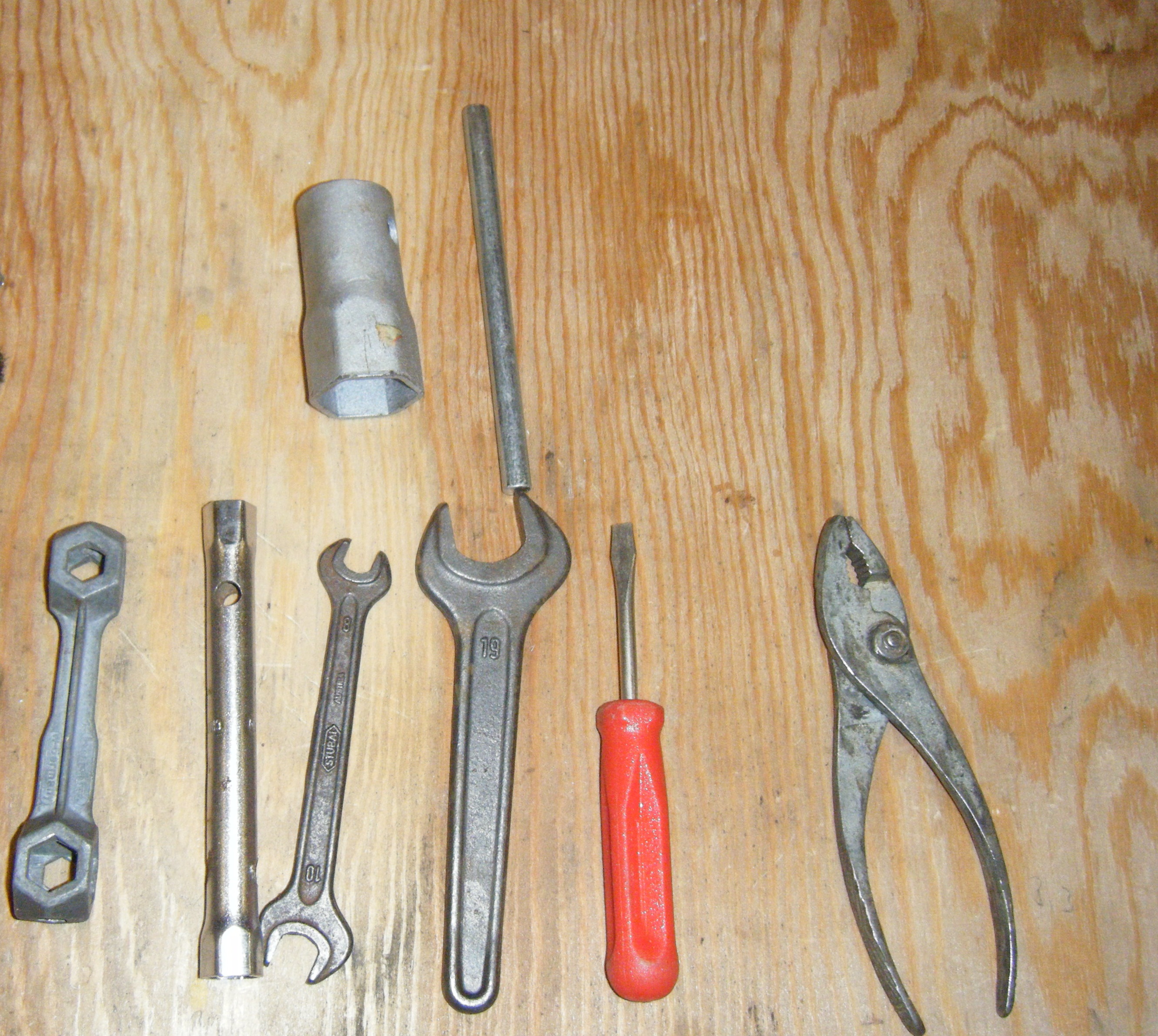

Ich bin momentan dabei, mir mein Bordwerkzeug zusammenzustellen.

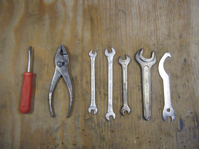

Ich habe mir auf eBay einen gebrauchten Bordwerkzeugsatz gekauft:
Der Bordwerkzeugsatz von eBay
Die beiden Schraubenschlüssel habe ich mit der Drahtbürste und der Messingbürste für den Dremel poliert.
Die Zange habe ich mit 400er Schleifpapier nass abgeschliffen und dann mit der Drahtbürste für den Dremel poliert.
Den Knochen habe ich aussortiert und ich musste leider feststellen, dass der Zündkerzenschlüssel eiuine Nummer zu groß ist.
Zudem hatte ich noch einen alten Hakenschlüssel für die Krümmermutter, dieser war ziemlich verrostet, leider habe ich kein Vorher-Bild. Den Hakenschlüssel habe ich wie die Zange behandelt. Zudem habe ich noch zwei weitere Gabelschlüssel zu meinem Bordwerkzeug dazugetan.
Das Ergebnis ist bisher folgendes:
Das polierte, ergänzte Bordwerkzeug
Ich werde das Ganze noch um einen Zündkerzenschlüssel und mindestens einen 10er Gabelschlüssel ergänzen.

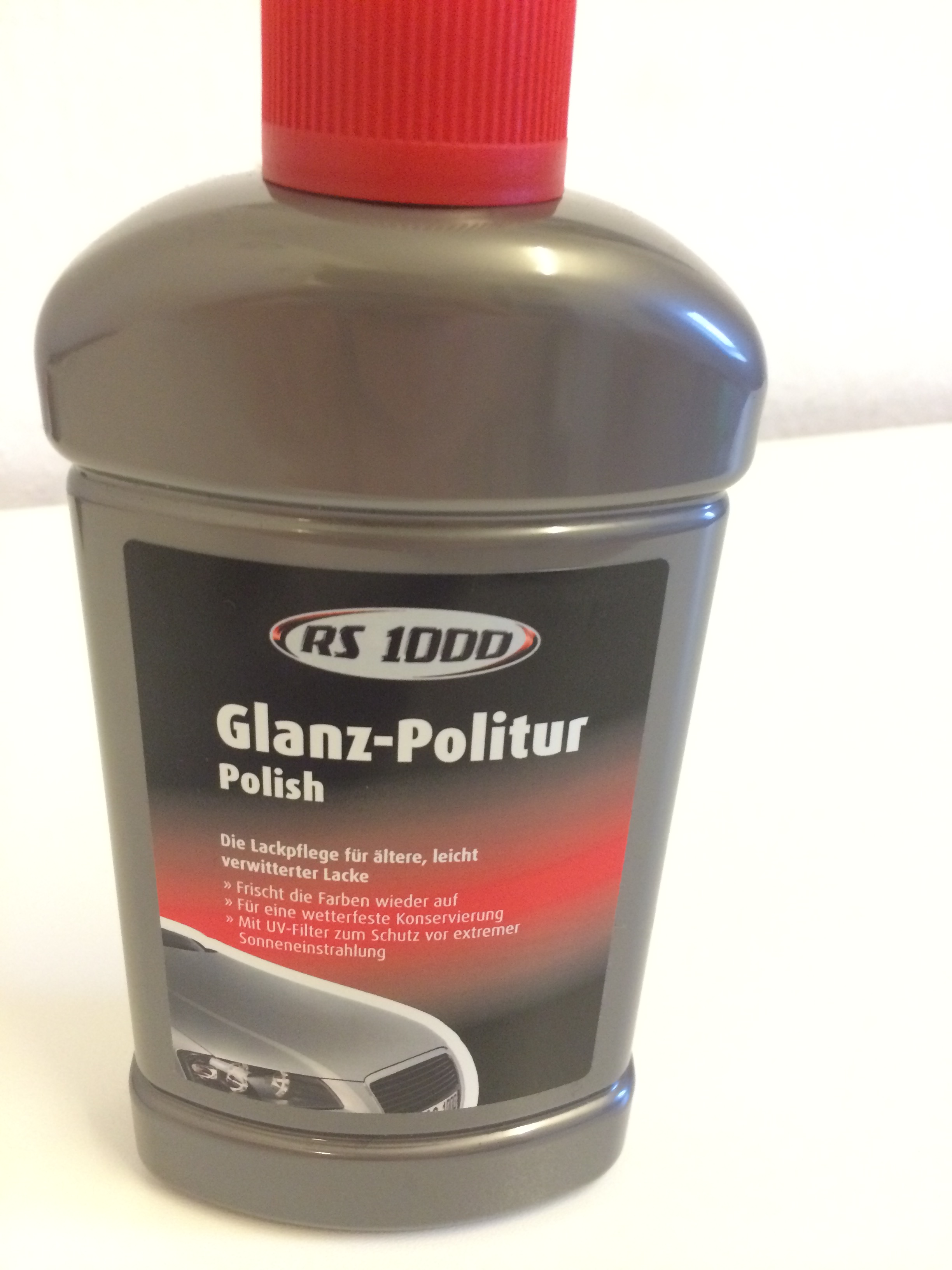

Und ich war noch beim Baumarkt und habe Lackpolitur gekauft:
Lackpolitur
Lackpolitur

Ist meine neue Lackpolitur auch gut, um dann mal den Lack der 221 zu polieren?

die politur reicht schon, dose sieht ja soweit gut aus, wird nur noch etwas glänzender werden durch die politur,
ist jedenfalls ne milde politur

Hi Jona,
gewissenhaft und ordentlich, wie immer. :thumbup:
Das Werkzeug kannste jetzt noch dünn mit Kriechöl oder ähnlichem einreiben, dann bleibts auch so schön.

Ja, ich dachte mir, dass eine Politur für "stark kaputte Lacke etc." dann zuviel des Guten ist...

echt schön geworden Dein Bordwerkzeug. Passt das alles rein in die Dose?

Die Politur ist ok. Auf ein weiches Tuch geben und mit kreisenden Bewegungen ohne groß aufzudrücken polieren. Kleine Fehlstellen sind in einem jungen Lack im Nu auspoliert.
