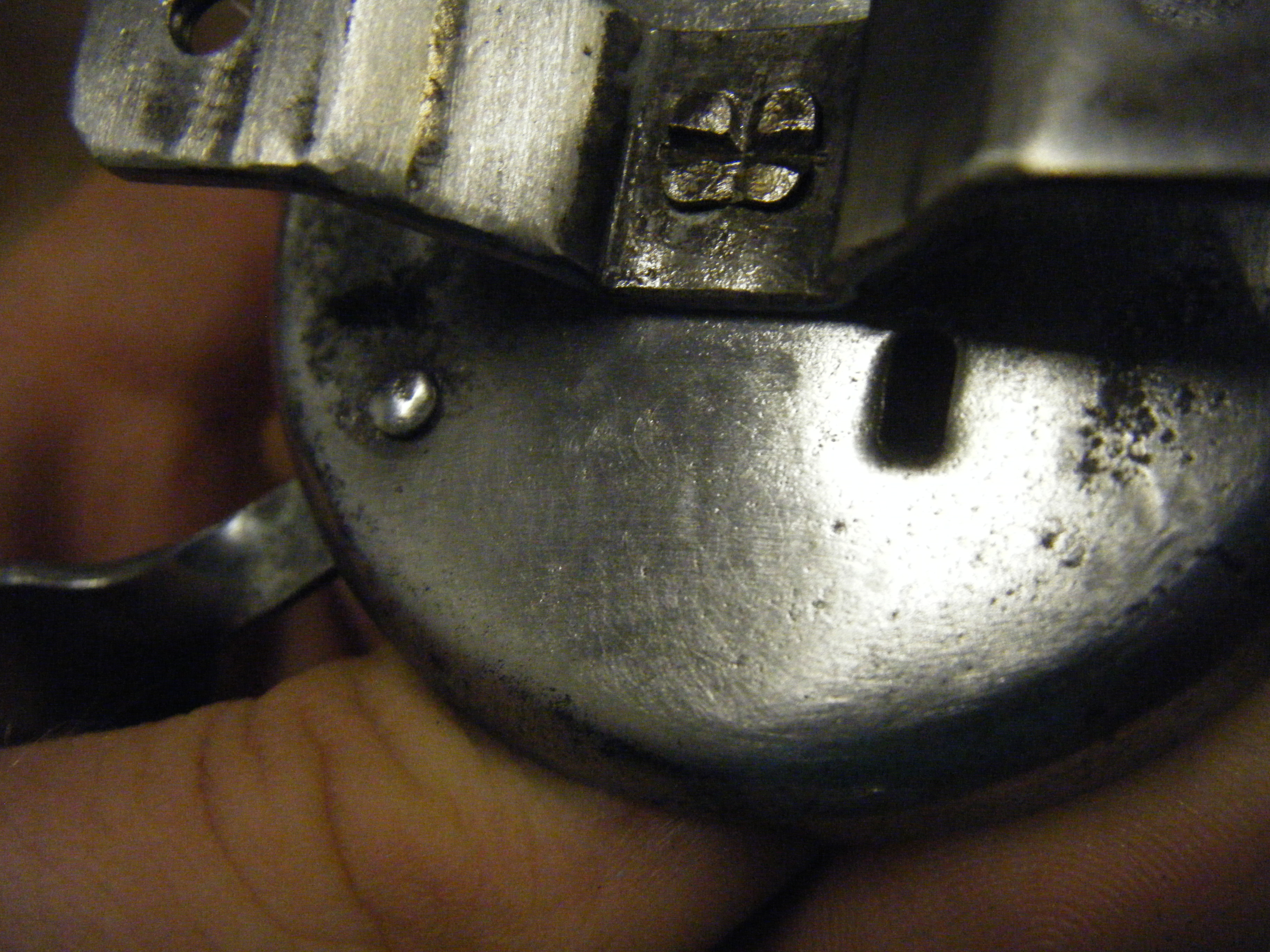

Ich habe mal wieder etwas zu dokumentieren:

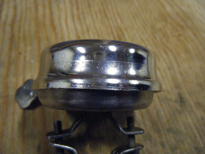

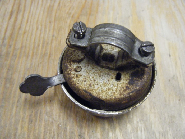

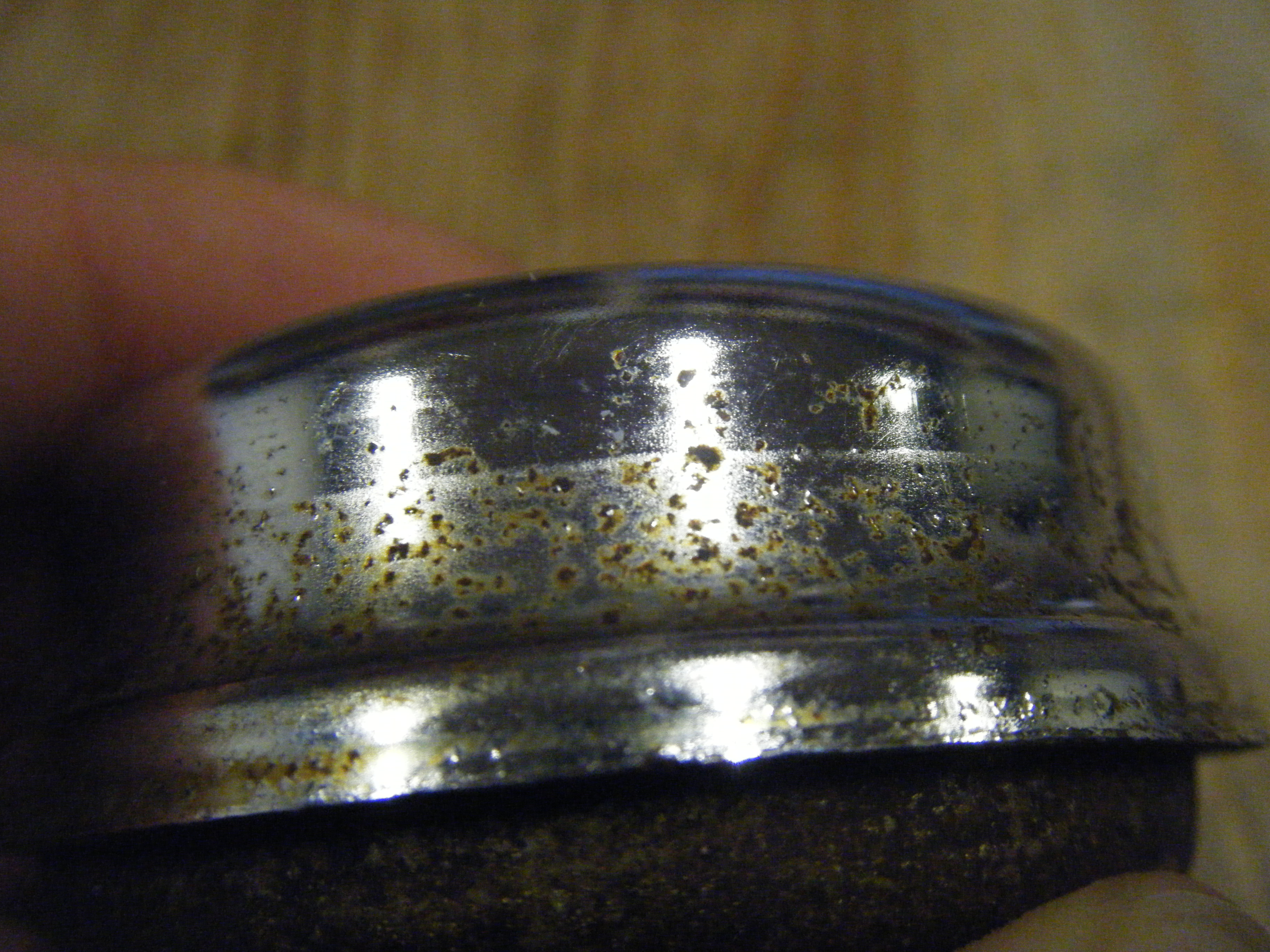

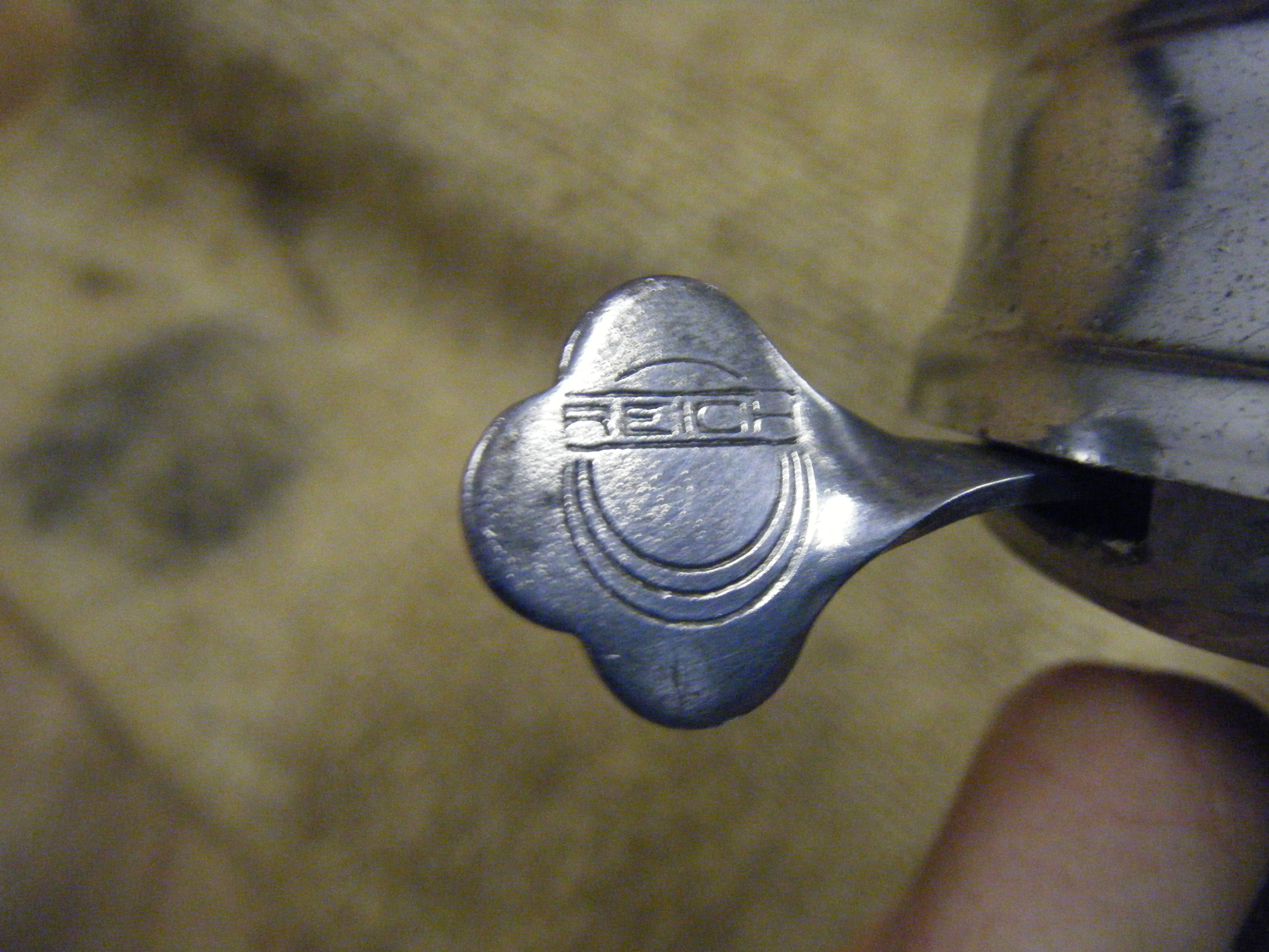

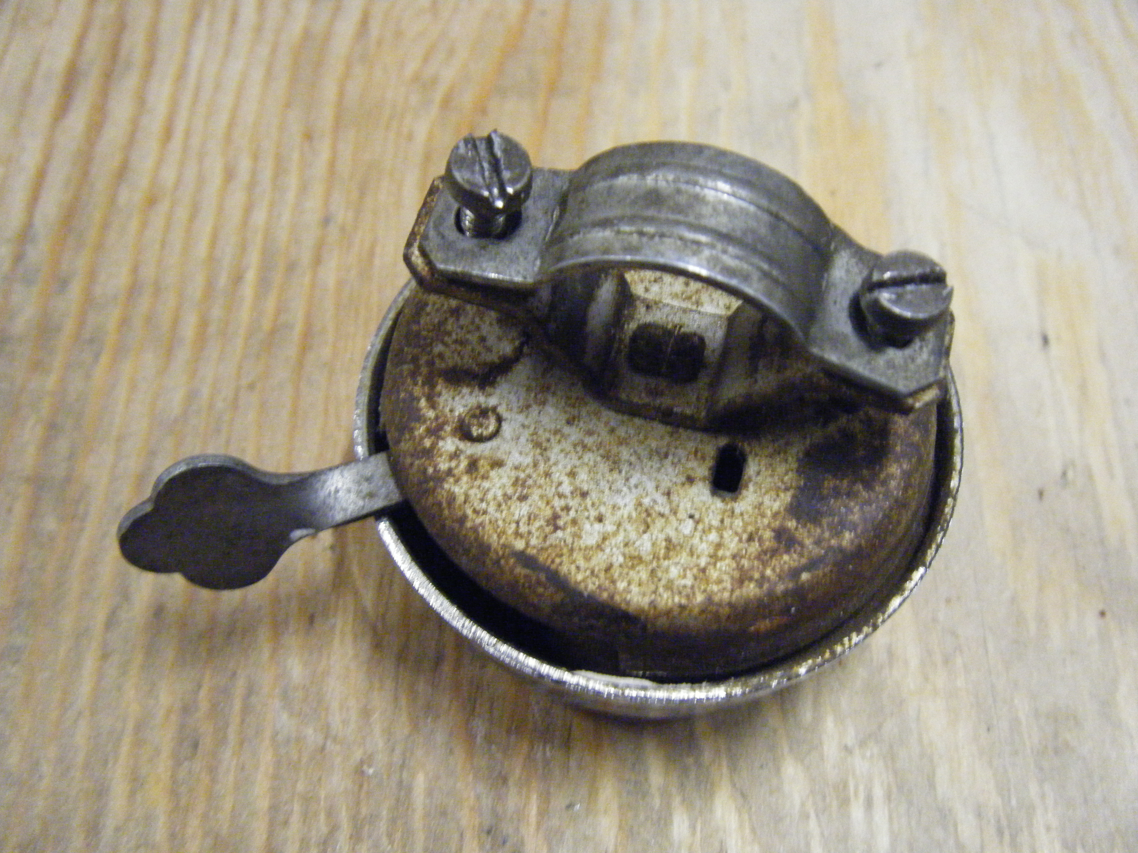

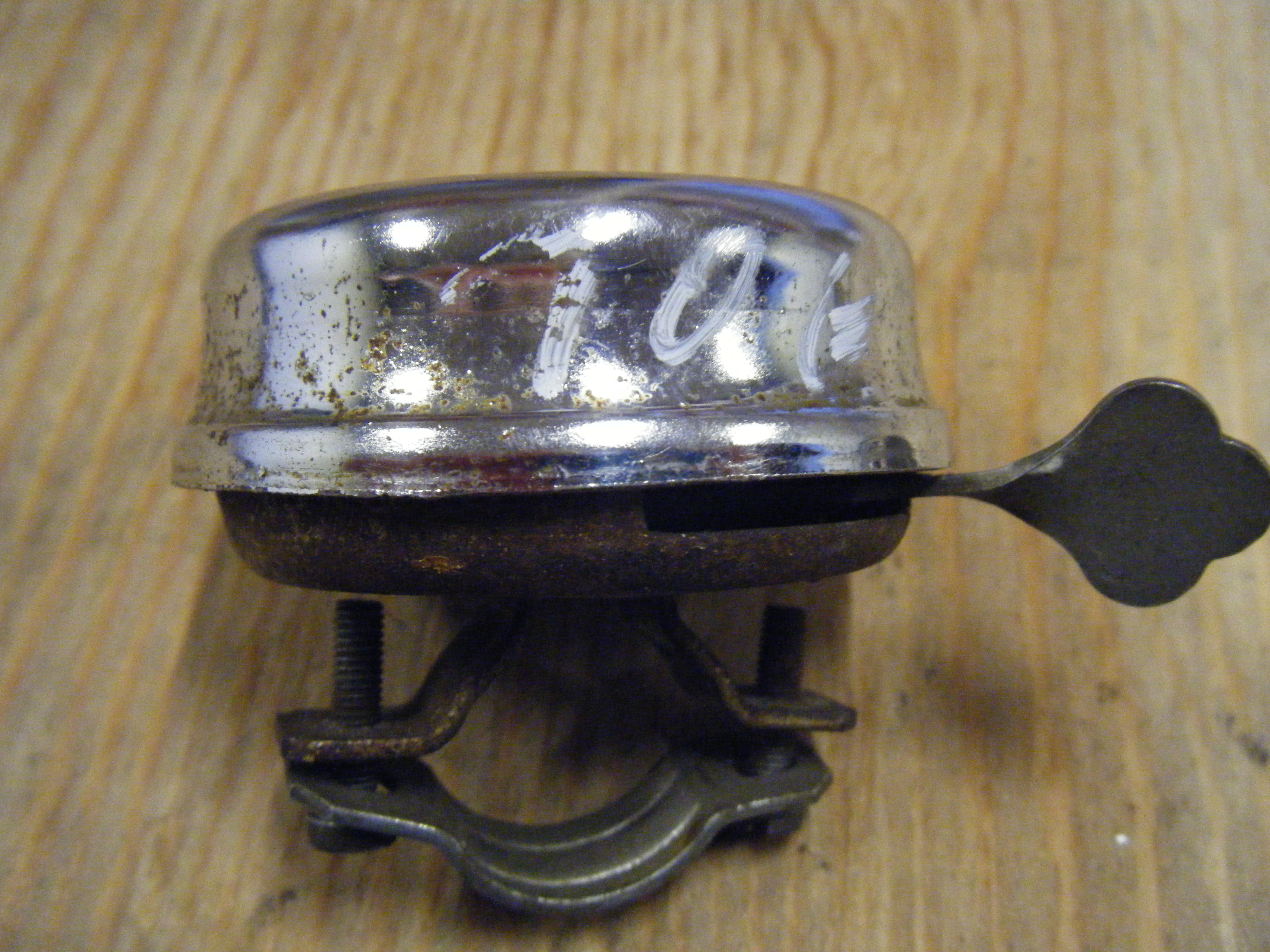

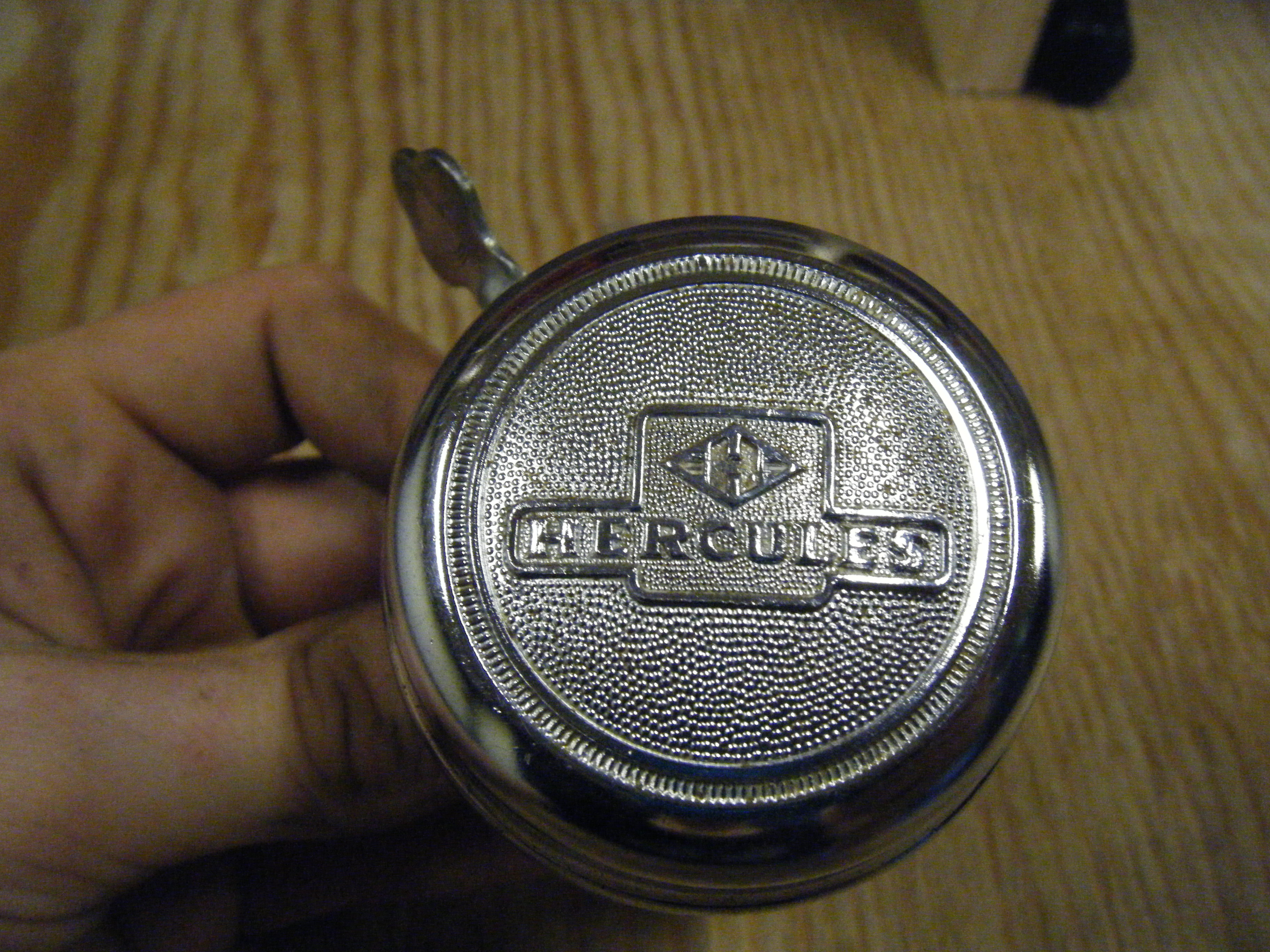

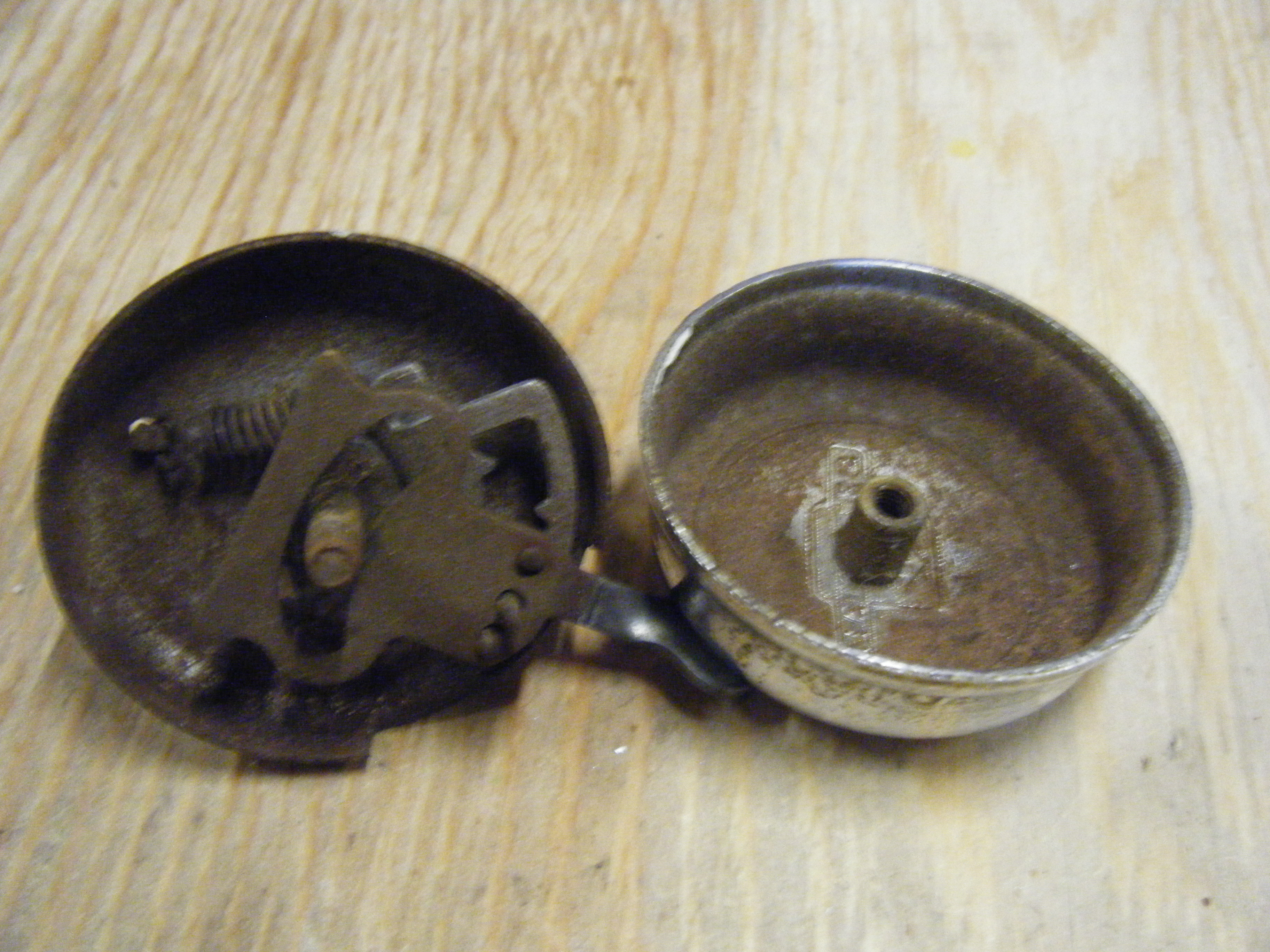

Neulich habe ich bei den Kleinanzeigen einen guten Fund gemacht: die Klingel einer Hercules 222!
Als diese bei mir ankam, sah sie so aus:

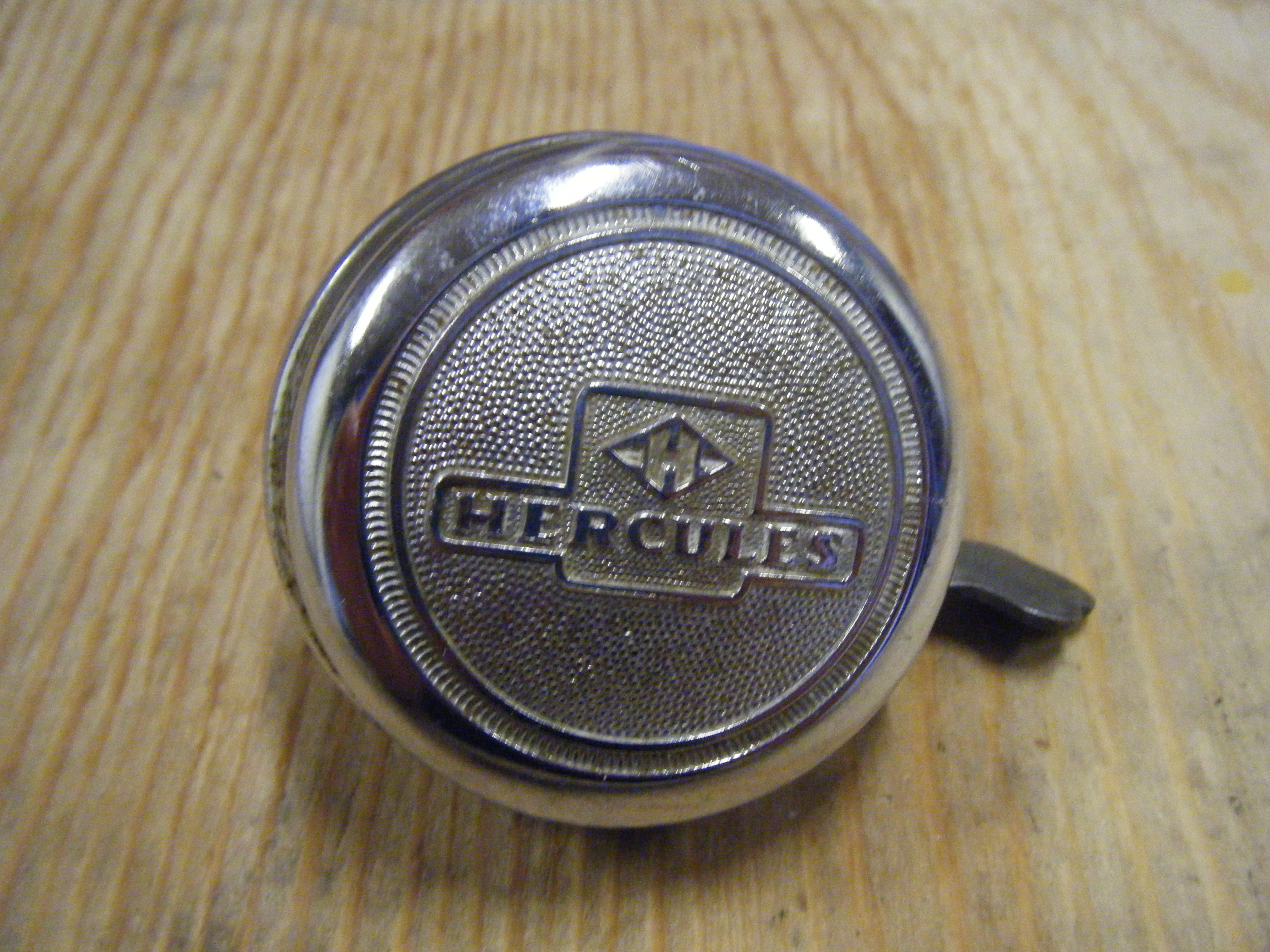

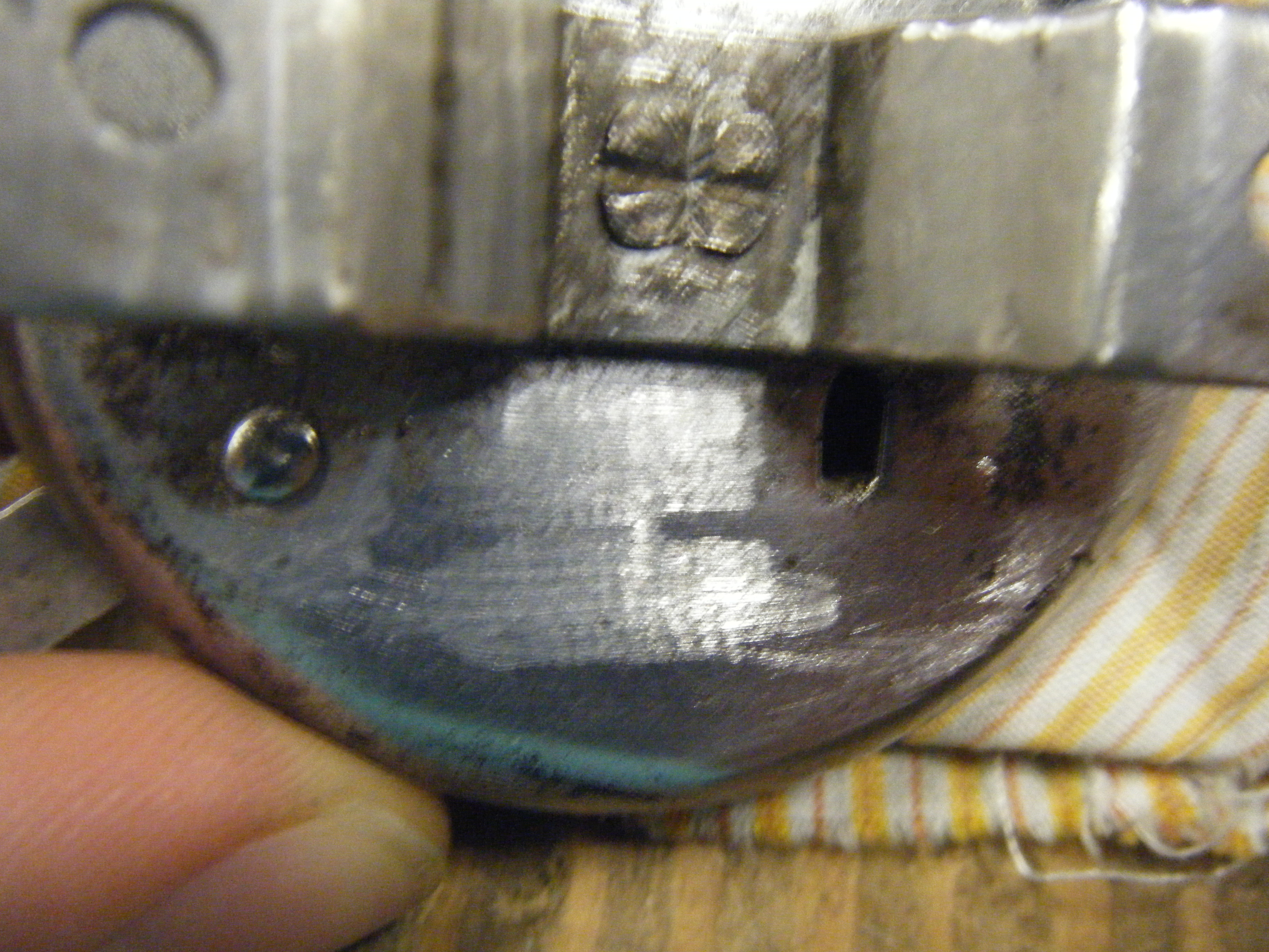

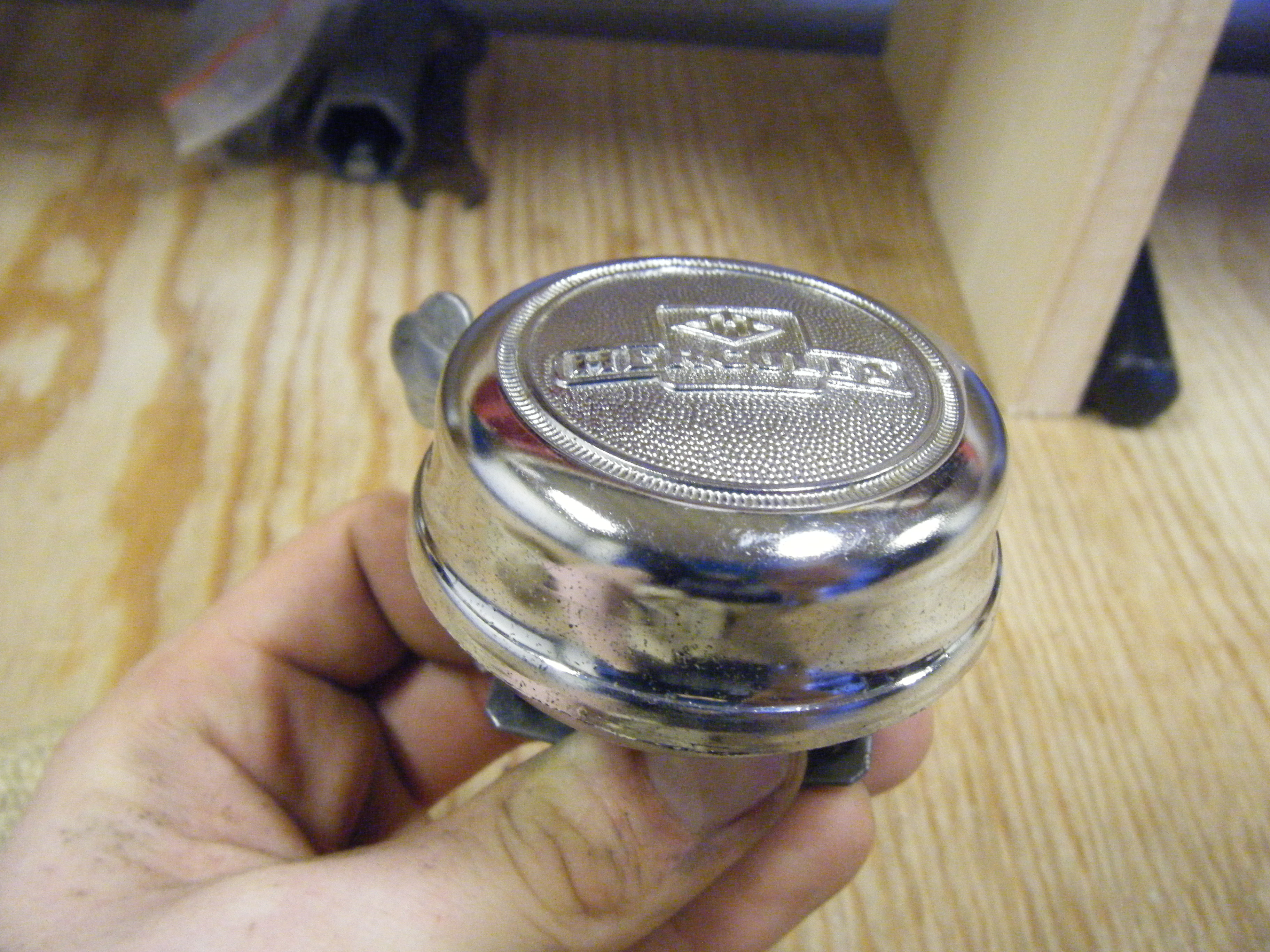

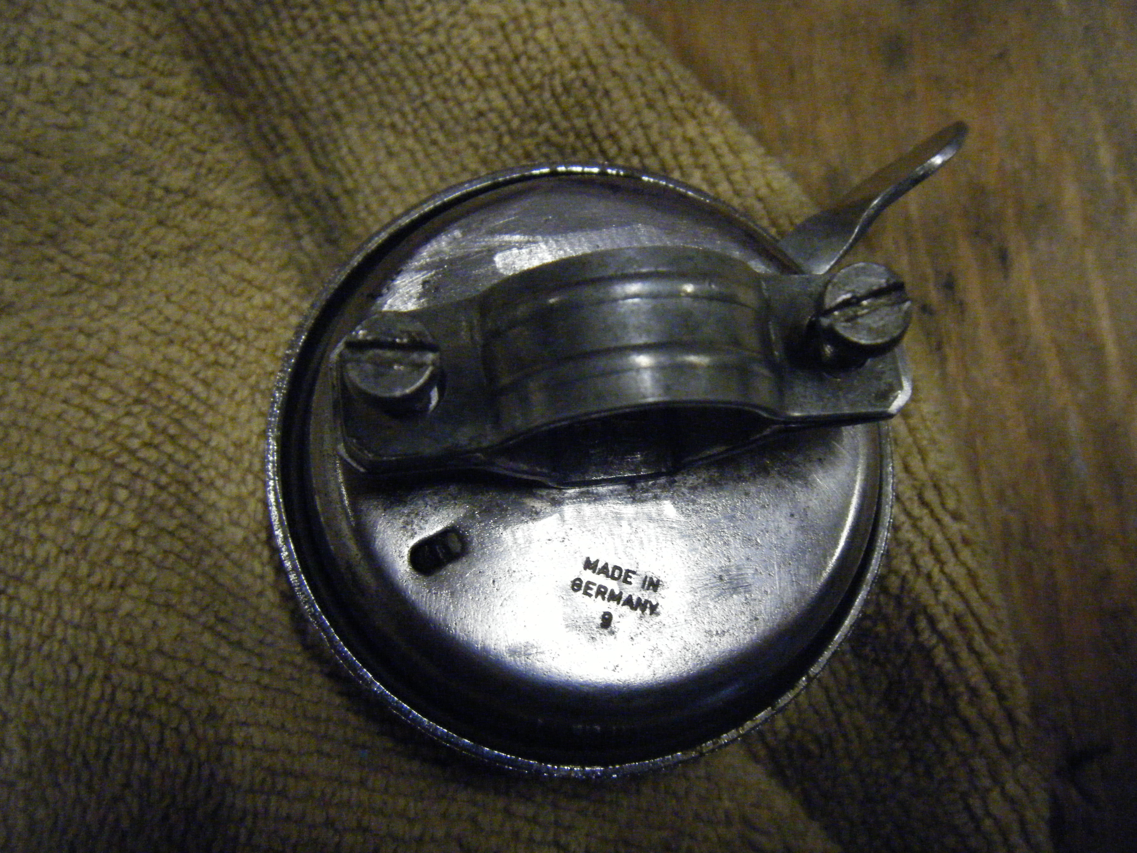

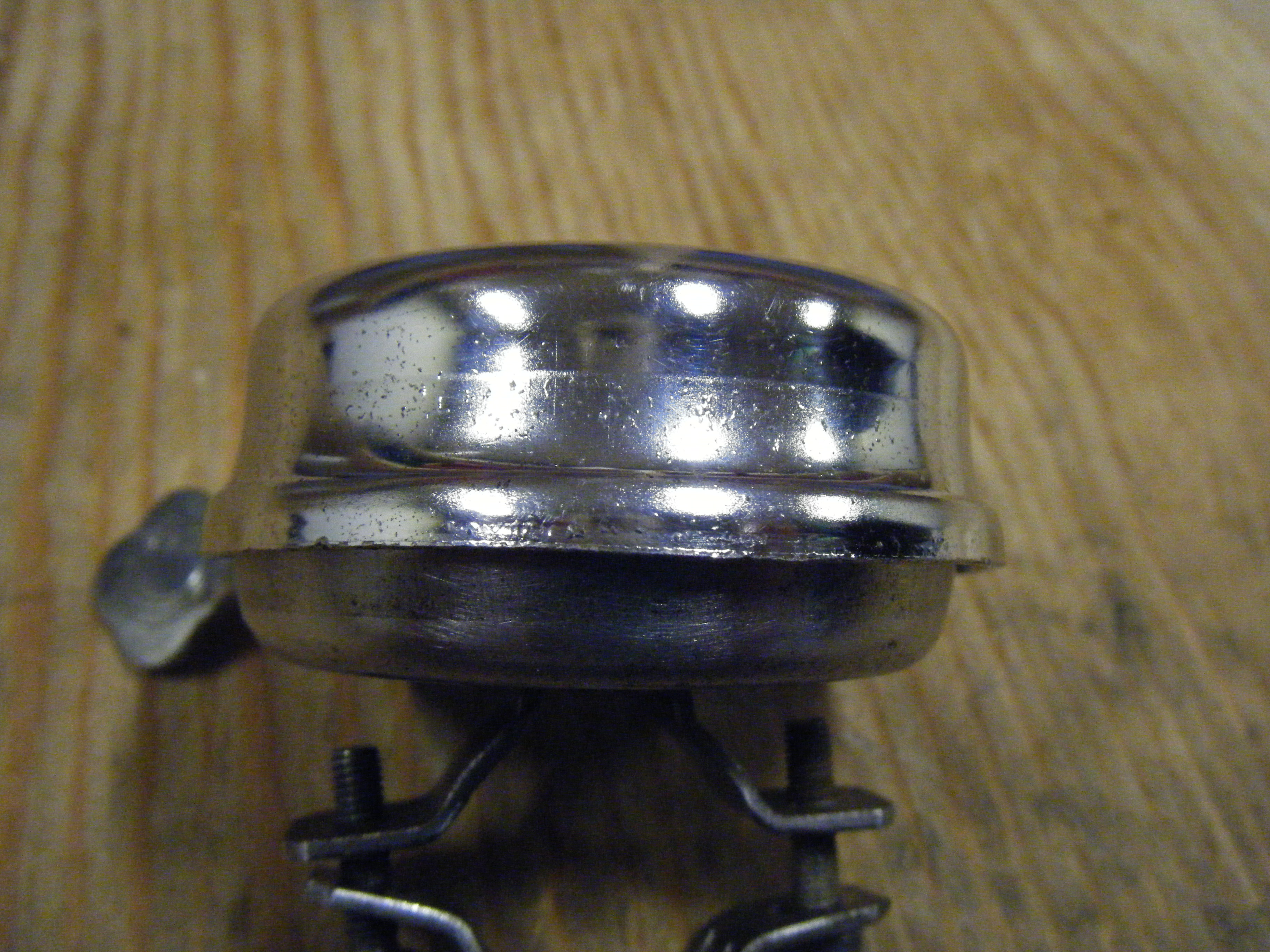

Dann habe ich sie poliert. Den Deckel mit dem schönen Hercules-Logo habe ich lediglich an den Seiten mit Stahlwolle und Nevr Dull bearbeitet, da es dort Rost zu entfernen gab. Die Oberseite habe ich nur mit Chrompolierpaste poliert.
Am Unterteil der Klingel habe ich mir etwas mehr Arbeit gemacht:
Zuerst habe ich den Rost mit 400er Schleifpapier weggeschliffen. Dann habe ich von Hand und mit dem Dremel ein wenig daran herumgeschliffen (mit dem Schleifpapieraufsatz) und herumpoliert (mit der Filzscheibe und dem beiliegenden Poliermittel). Heute habe ich mir dann noch zwei Messingbürstenaufsätze für den Dremel gekauft und damit das Unterteil nochmal poliert. Anschließend habe ich es mit Nevr Dull poliert.
Die Mechanik der Klingel habe ich geölt. Innen in der Klingel habe ich auch ein wenig Rost mit dem Dremel entfernt, das ist aber zu gering, dass es sich lohnen würde, Bilder zu posten.
Hier also das Ergebnis meiner Arbeit:
Das Oberteil der Klingel ist verchromt, das Unterteil das blanke Metall (welches? Alu schonmal nicht.).
Beim nächsten Mal würde ich den Rost auf dem blanken Metall mit einem Drahtbürstenaufsatz für den Dremel entfernen, und dann mit einem Messingbürstenaufsatz weitermachen, ich glaube, das erzielt bessere Ergebnisse als das Schleifen mit Schleifpapier. Außerdem würde ich das Schleifen mit dem Schleifpapieraufsatz mit dem Dremel ganz weglassen, das hinterlässt zu deutliche Spuren.
Sehr schön, Jona! Bei ganz leichtem Rostbefall kannst Du auch mal mit Nylonbürsten für Dremel oder Bohrer probieren. Die sind noch etwas schonender als die Messingbürsten. Bei Schleifpapier auf Chrom nehme ich gerne Körnung 1000 und höher mit Polierpaste an statt Wasser. Da hat wohl jeder so seine Rezepte. Dein Ergebnis ist jedenfalls klasse. Man sieht der Klingel schon noch an dass sie nicht neu gekauft oder nachgebaut ist, was ich bei unseren Oldies total wichtig finde :wave:

Ich habe noch die Dremelspuren auf der Klingel entfernt. Dazu habe ich die Spuren mit 400er und 600er Schleifpapier nass weggeschliffen und dann mit der Messingbürste und Nevr Dull poliert. Das Ergebnis ist super:
