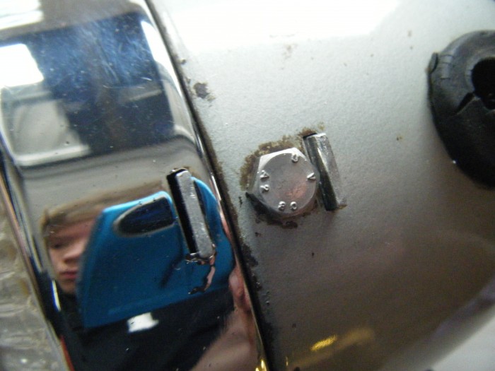

Heute und gestern habe ich eine weitere Arbeit an der 221 durchgeführt, die ich euch im Folgenden zeigen will:
Der Lampenring der Vorderdampe war nur mit einem Blumendreht befestigt. Die originalen Verschlussteile waren abhanden gekommen. Das hat dazu geführt, dass der Lampenring und folglich auch das Lampenglas bei laufendem Motor hin- und hergewackelt hat und somit unschöne Klappergeräusche entstanden sind.
Das wollte ich gestern mal beheben.

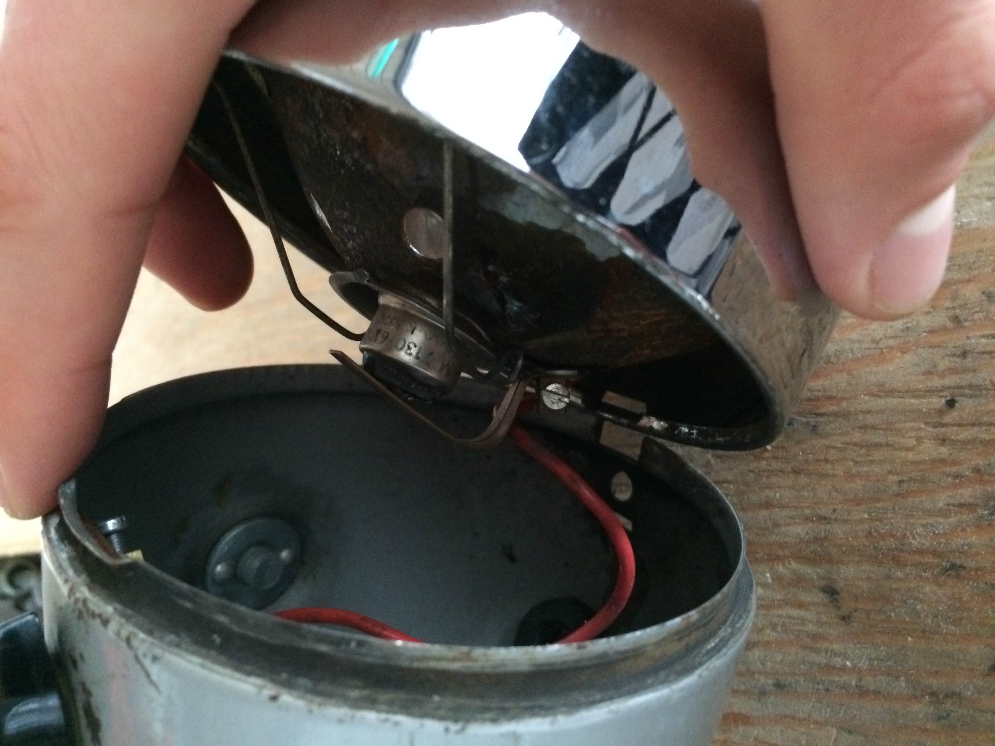

Dazu habe ich zuerst die Vorderlampe ausgebaut und mit nach oben genommen.
So sieht die Befestigungsstelle des Lampenrings aus.
Dann habe ich mir überlegt, wie das originale Verschlussteil wohl ausgesehen haben könnte (meine Teileliste ist nicht hochaufgelöst genug, um das genau zu erkennen).
Ich bin also auf den Schluss gekommen, einen Aluminiumstreifen mit den Maßen 3cm x 1cm zurechtzubiegen.
Dieses Verschlussteil habe ich mir dann gebaut.
Allerdings nicht nur einmal, sondern insgesamt nun 9 Mal, da es nicht so einfach war, das Loch an die richtige Stelle zu setzen.
Meine erste Variante hatte einfach ein 6mm Loch. Da wollte ich eine normale Maschinenschraube mit einer Mutter drauf reindrehen.
Dann ist mir aufgefallen, dass das ja nicht geht, da ich die Mutter ja nicht festhalten kann.
Also habe ich versucht, mit einer M5 Schraube ein Gewinde in ein neues Verschlussteil zu schneiden. Das hat auch nicht geklappt.
Also habe ich mir einen Gewindebohrer geliehen, mit dem ging es dann.
Dann hatte ich allerdings immernoch das Problem, dass das Loch nicht an der exakt richtigen Stelle war, beim Bohren mit dem Akkuschrauber bin ich trotz Körnung verrutscht.

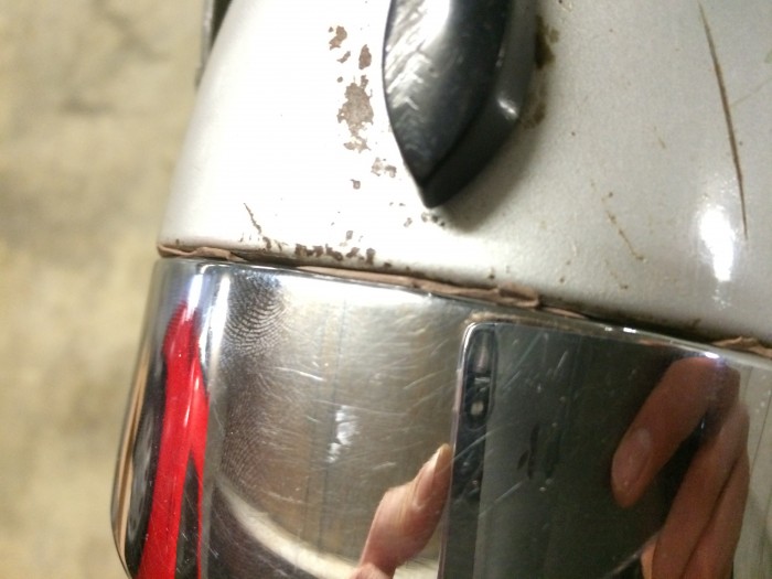

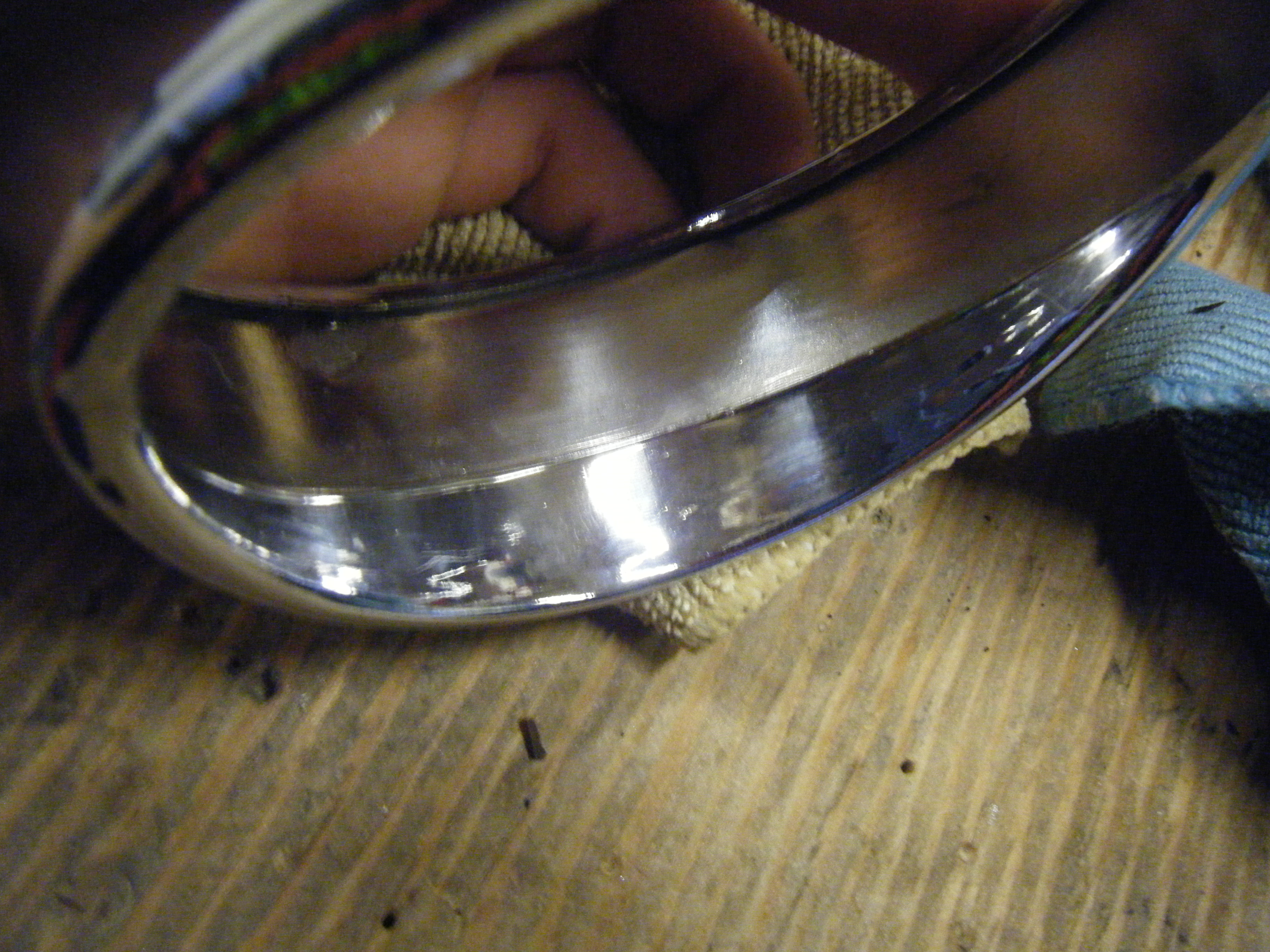

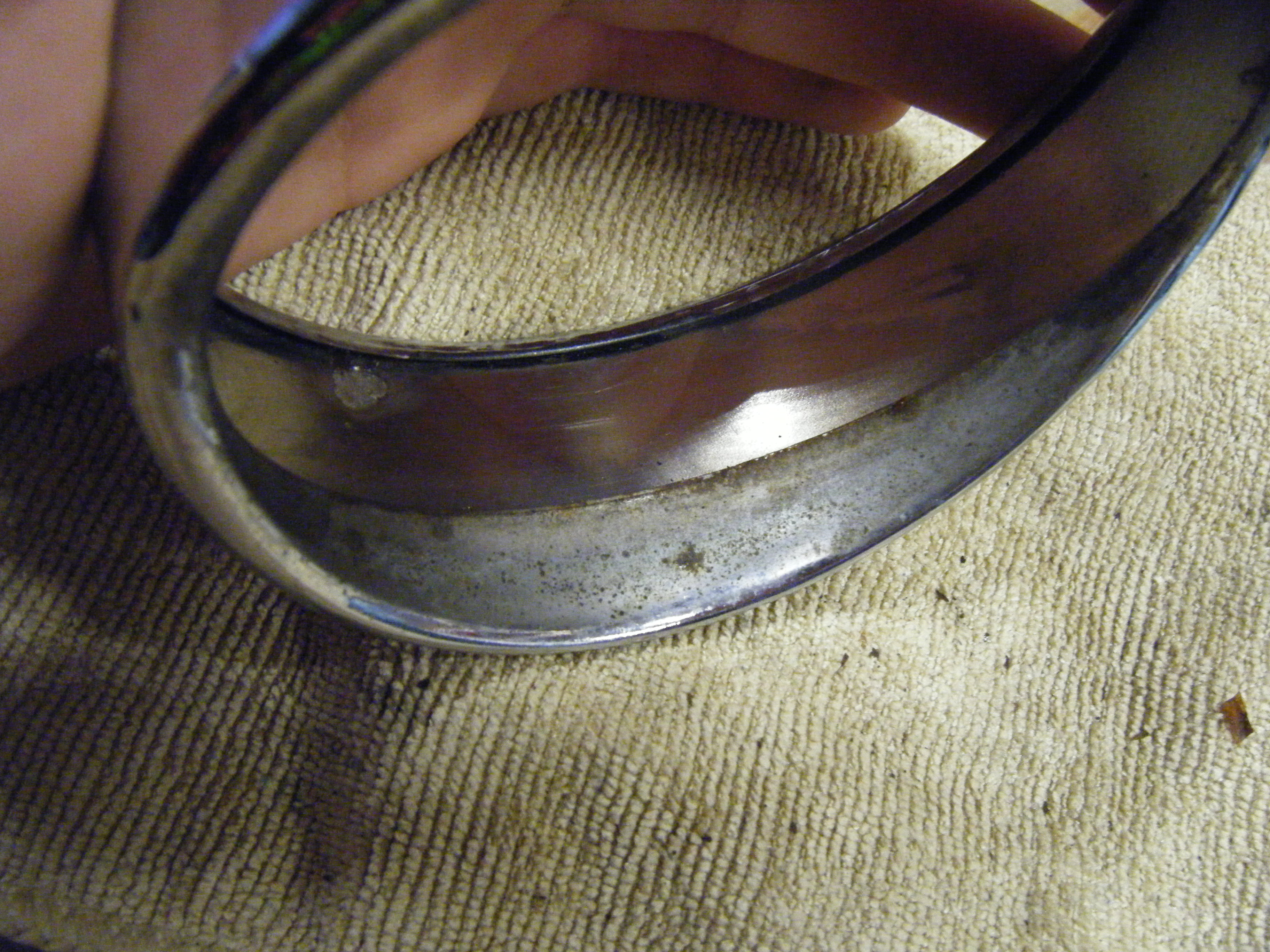

Das war mein Ergebnis gestern. Heute habe ich dann erstmal damit angefangen, den Chromring auszubauen und zu polieren.
Chromring vor dem Polieren
Chromring nach dem Polieren

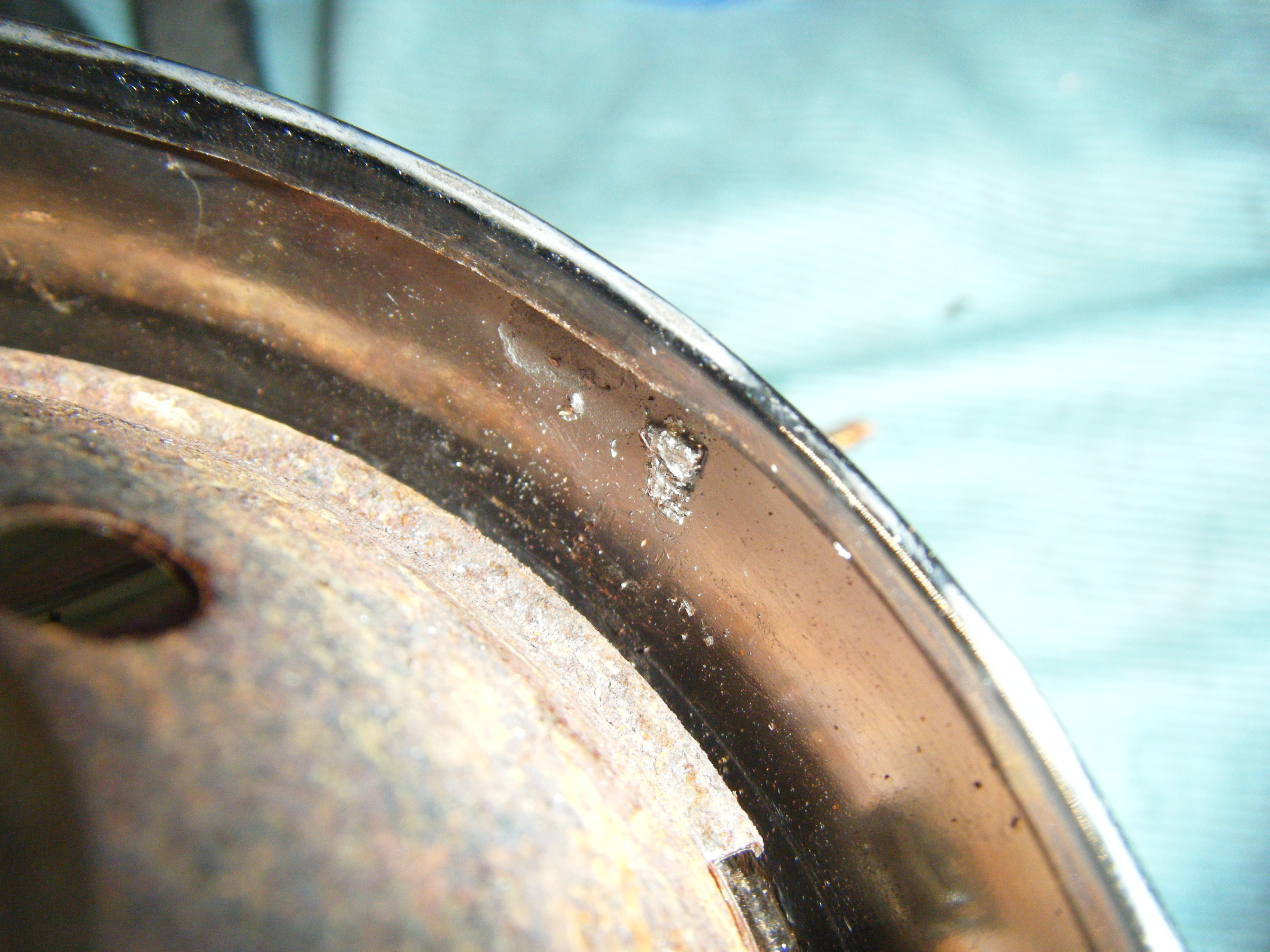

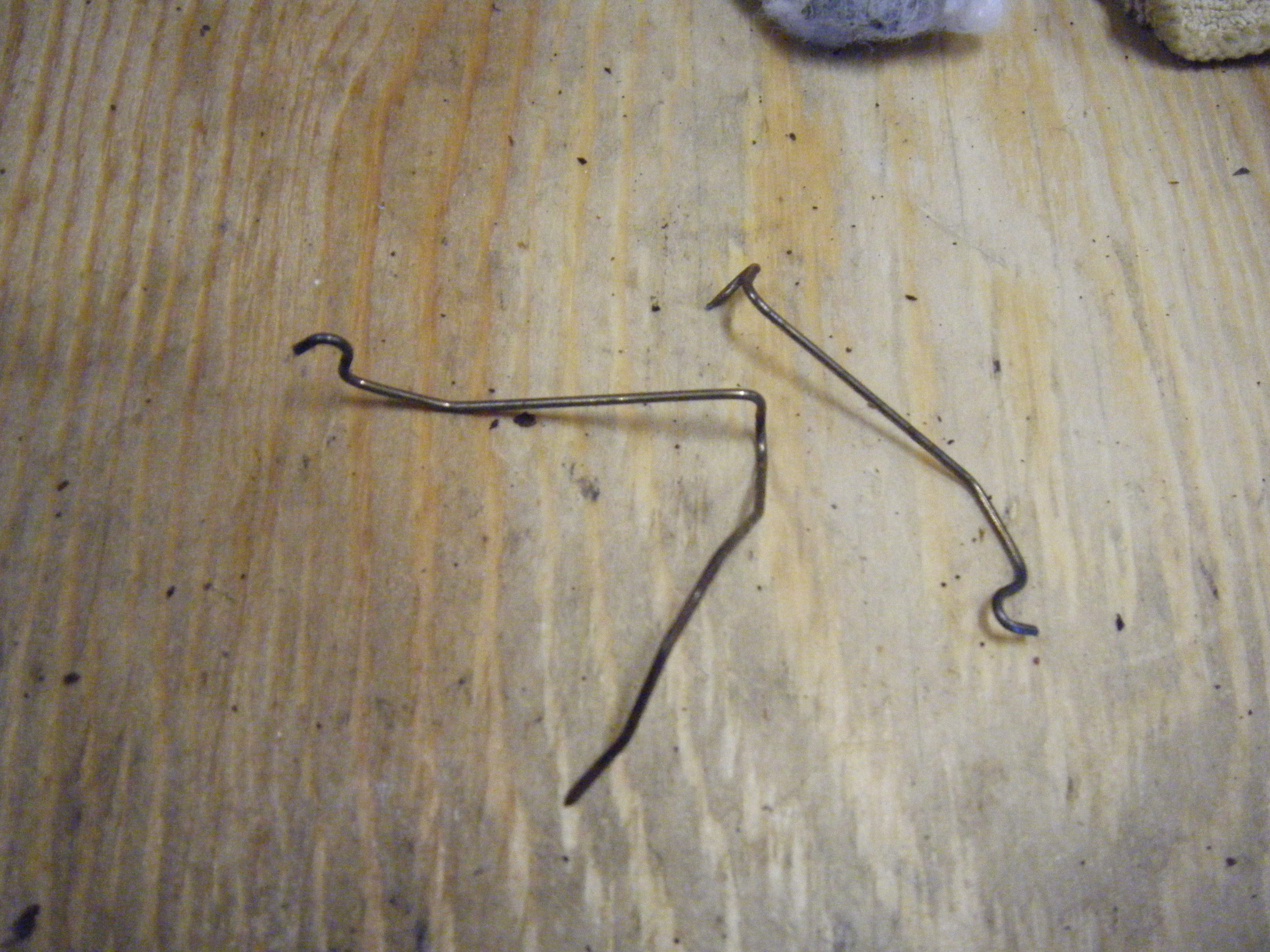

Beim Ausbau des Lampenglases ist mir eine Klammer zerbrochen, die die Verbindung der Lampe zum Chromring dargestellt hat (=Minuspol).
Zerbrochene Minuspolklammer

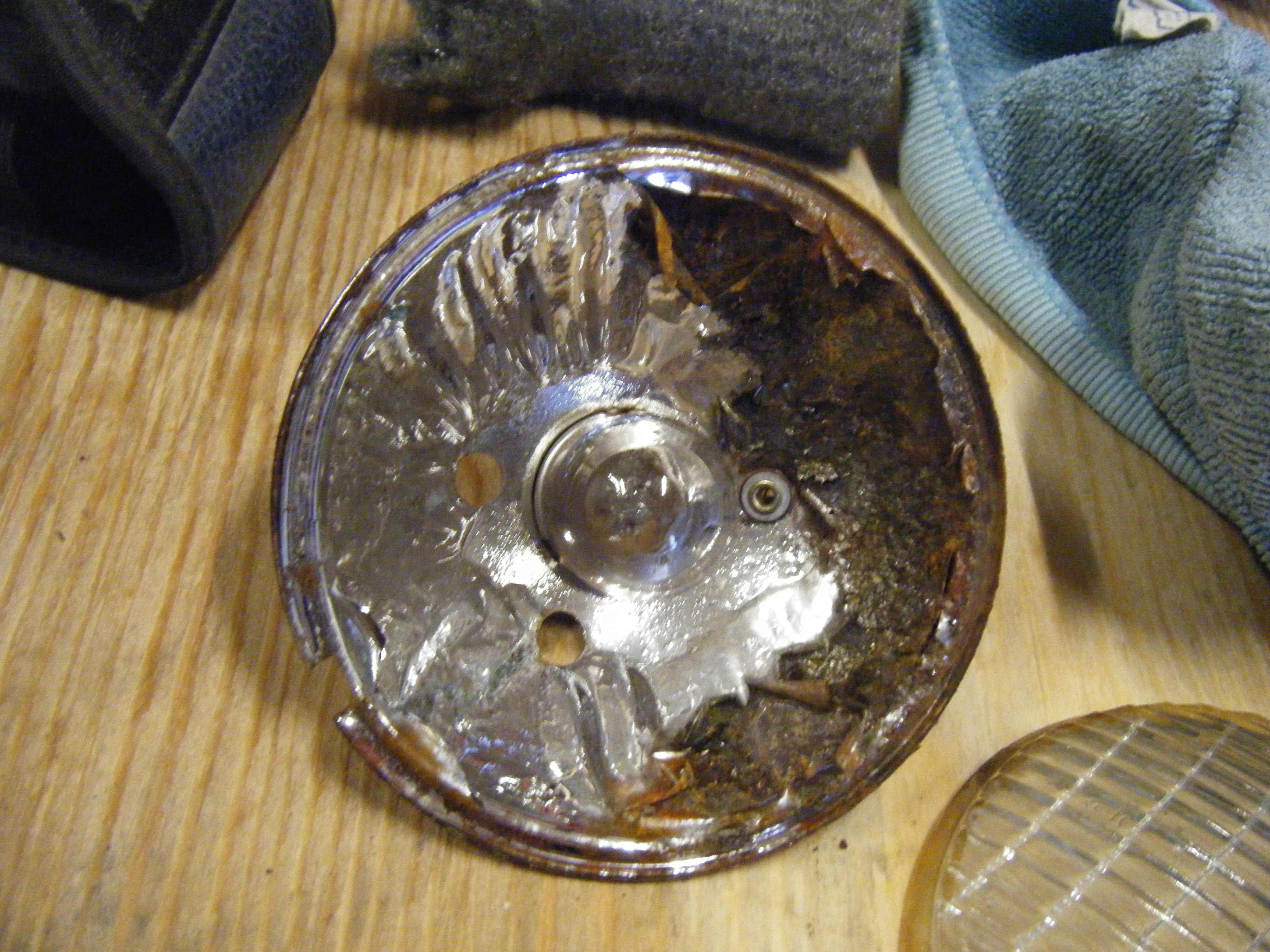

Außerdem hat sich gezeigt, dass der Reflektor ganzschön vergammelt ist (wahrscheinlich ist die Metallbeschichtung abgerostet...).
Verrosteter Reflektor

Das endgültige Verschlussteil hat mir dann ein lokaler Elektroniker (der auch mit solchen Sachen gut umgehen kann) mit der Ständerbohrmaschine gebohrt.
Das hat dann prima gepasst :thumbup:.
Festgeschraubtes Verschlussteil

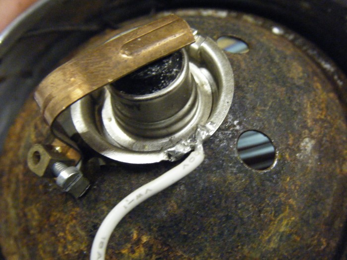

Dann hatte ich noch das Problem mit dem Minuspol. Dafür habe ich ein Kabel an die Lampenfassung gelötet.
Kabel an der Lampenfassung festgelötet
Das andere Ende wollte ich zuerst am Chromring festlöten, da das aber nicht ging (Der Lötzinn wurde nicht flüssig, da der Ring die Wärme zu schnell abgeleitet hat), habe ich das Kabel dann einfach an einer der Befestigungsklammern festgeklemmt.
(Wisst ihr, wie man Lötzinn wieder entfernen kann? Entlötpumpe?)

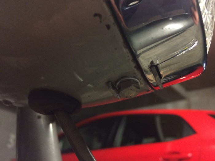

Dann habe ich die Lampe wieder an- und zusammengebaut. Das Ergebnis ist gut, es klappert nicht mehr :thumbup:.
Zugeschraubte und eingebaute Lampe
Kautschukdichtung
Kautschukdichtung
Der Tacho reagiert jetzt allerdings ein bisschen träge. Woher könnte das kommen?
Was mir auch noch aufgefallen ist: Man sollte beim Zudrehen der Schrauben an den Lampenhaltern eine Nuss anstatt eines Gabelschlüssels verwenden, mit dem Gabelschlüssel zerkratzt man den Lack am Lampenhalter.

Mir ist noch etwas wichtiges wegen meinem Lampenverschluss eingefallen:
Das Gewinde im Aluteil hat nur ca. 1,5 Windungen, sodass ich, glaube ich, keinen Federring verwenden kann.
Ist das dann überhaupt gegen die Vibrationen beim Fahren gesichert? Nicht, dass mir bei 40 km/h der Chromring samt Lampenglas wegfliegt...
Ich könnte die Konstruktion nochmal neu machen, und zwar so wie bei dieser Nachbaulampe.
Dann würde ich einfach zwei Muttern kontern.
Was würdet ihr mir empfehlen? Ich fände es halt schade, meine langwierig gemachte, originalgetreue Konstruktion aufgeben zu müssen. Aber immernoch besser, als den Chromring zu verlieren...
ich denke, dass du dir die Antwort auf deine Frage bereits selbst gegeben hast......... wenn es wirklich nur 1,5 Umdr. sind, finde ich es auch sehr wenig....zu wenig, um stets sicher zu sein, das Teil nicht zu verlieren!
PS: Optional könntest du die Originalschraube mit Schraubensicherungsmittel, mittelfest, sichern.....
Beiträge: 9144
mittelfest ist evtl schon etwas zu fest
gibt auch niedrigfest
http://www.ebay.de/itm/Schraubensicheru ... BSgNYt2mGw
Ja, die Idee hatte ich auch schon. Dazu müsste ich allerdings an das Gewinde kommen, und das geht ja wieder nicht, weil das im Lampengehäuse ist.
Ich werde das also wohl nochmal umbauen...
