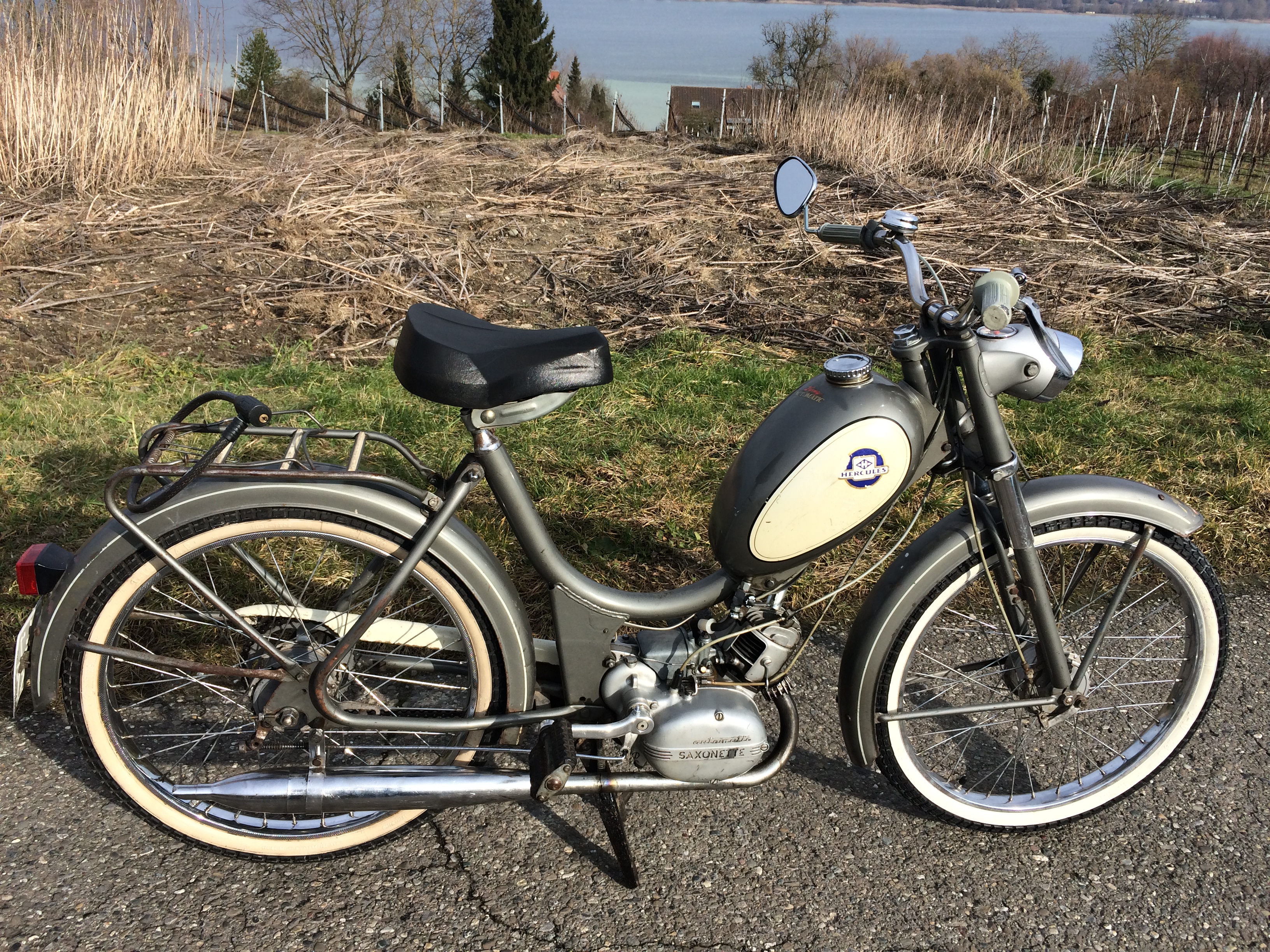

Heute habe ich eine Ausfahrt mit der 221 gemacht.

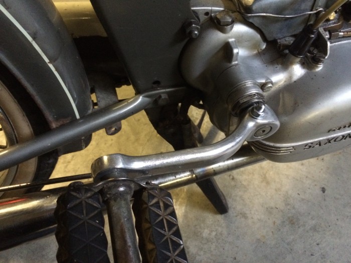

Davor habe ich allerdings noch den gerichteten Pedalarm poliert und mit dem neuen Keil angebaut:
Pedalarm gerichtet & poliert
Pedalarm schleift nicht mehr
Folgende Dinge sind mir aufgefallen:
Der Gasgriff macht sich positiv bemerkbar, es ist angenehm, dass er sich leichter drehen lässt.
Es scheint, als hätte der Motor tatsächlich bei niedrigeren Drehzahlen mehr Drehmoment als vor dem Einbau des Dämpfers.
Das macht sich daran bemerkbar, dass man minimal besser anfahren kann und wenn man im 2. Gang fährt, bei einer konstanten Geschindigkeit von ca. 15 km/h (das ist kurz bevor das Getriebe herunterschalten würde -> die Drehzahl ist niedrig) und dann Gas gibt die 221 super wegzieht.
Die Höchstgeschwindigkeit hat sich nicht geändert. Ich bin auf einer Ebenen mit Vollgas laut Tacho 42 km/h gefahren :D.
Was ich auch bemerkt habe, ist, dass das Hinterrad bei eingelegtem Gang und Standgas leicht mitdreht.
Ich habe mal noch ein Video geschossen vom warmen Motor:
https://www.youtube.com/watch?v=eVjaEDZASas
Hier vibriert natürlich alles mit: Pedale, Chromring der Lampe, und wie ihr seht, rutscht das ganze Mofa hin und her beim Gasgeben.
Abgebockt wäre es besser gewesen, aber dann hätte ich nicht filmen können, weil ich das Mofa hätte halten müssen...
Wenn der Motor warm ist, hängt die 221 echt gut am Gas.
Hier hört man allerdings wieder dieses komische Klacken -> Dieses ist auch im warmen Zustand hörbar.
Was ich noch negativ bemerken muss, ist dass die 221 nachdem sie warmgefahren wurde und dann abgekühlt ist, nicht perfekt anspringt.
Ich werde mal das Getriebeöl kontrollieren, ich vermute, da ist zuviel Öl drin. In meinem neuen Handbuch ist prima beschrieben, wie die Ölkontrolle funktioniert.
Was mir jetzt gerade noch eingefallen ist:
In Handbuch und Reperaturanleitung des Motors wird explizit erwähnt, wie wichtig das exakte EInstellen der Startkupplung ist, damit diese auch wirklich vollkommen ausgekuppelt ist beim Fahren. Es wird zwar geschrieben, dass diese EInstellung von einem Fachmann durchzuführen ist, aber vielleicht sollte ich diese Einstellung mal kontrollieren.
Außerdem sind bei der Ausfahrt noch schöne Bilder entstanden, hier mal das Beste:
Hercules 221 MF
Hercules 221 MF

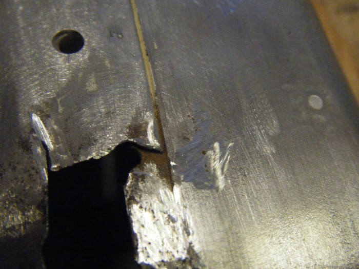

Ich habe angefangen, den Lack herunterzuschleifen.
Um den Rost zu entfernen, habe ich den Dreme benutzt, sodass ziemliche Kerben entstanden sind:
Kerbe Werkzeugdose
Kerbe Werkzeugdose
Die sollte ich vielleicht zuspachteln, oder?
Könnt ihr mir eine Spachtelmasse empfehlen? Am Besten wäre ein Set mit Spachtel, den bräuchte ich auch noch.
Außerdem: Wie kann ich solche schwer zu erreichenden Kanten am besten schleifen?
Mit schwer zu erreichende Kanten meine ich Kanten wie auf dem Bild oben (ungeschliffen) oder hier habe ich noch mehr Beispiele:

autodiscounter das fliegt genug spachtel rum
und kein sae80 ins getriebe
sondern ATF DEXRON
die kratzer decket aber der grundierfüller ab , mit mehrmals drüber
größere löcher kannst auch nicht einfach zuspachteln
Zuletzt geändert von carinona am 30.01.2016 19:18, insgesamt 1-mal geändert.

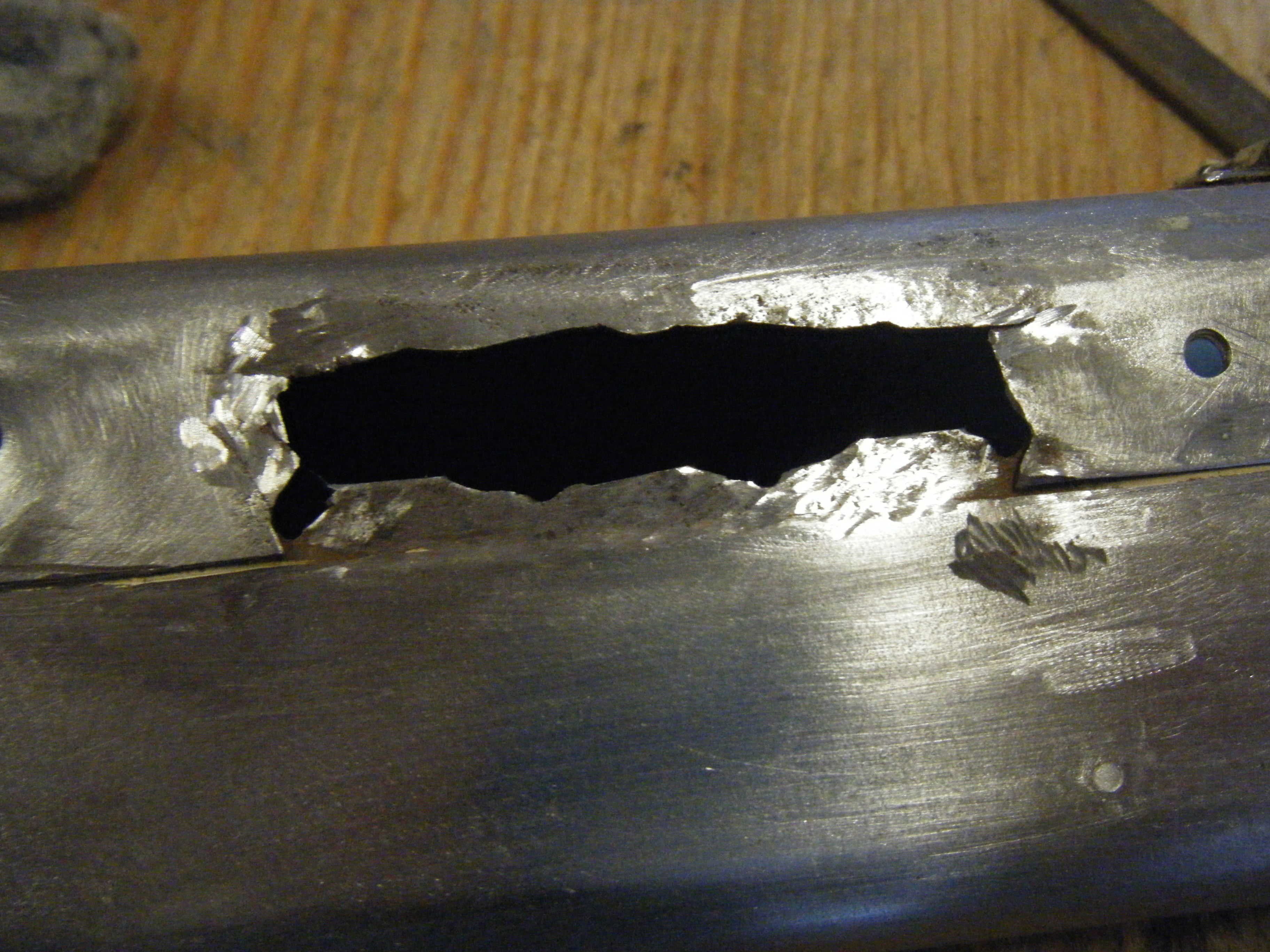

Willst Du das große Loch spachteln? Geht mit Glasfaser und Epoxydharz. Dann spachteln, schleifen, lacken.
Ich werde mal gucken, welche Spachtelmasse ich mir besorge. Das mit den Japanspachteln ich schon mal ein guter Tipp, ich gucke mal auf ebay.
Das große Loch soll nicht gespachtelt werden, da kommt nachher der Halter für den Rahmen drüber.

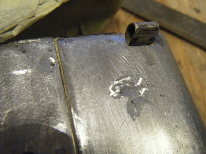

Das hier sind schon spürbare Kerben:
Spürbare Kerben in der Werkzeugdose
Wenn man mit der Fingerkuppe drüberfährt, merkt man halt eine Unebenheit.
Meinst ihr, ich sollte da spachteln, oder nicht?

ja spachtel das zu
spachtel dann erst hart werden lassen, aushärten
immer auch nur kleine mengen anmischen, das zeug wird schnell fest
und nur nass schleifen
schleifschwamm besorgen

Jona, du hast von Kerben gesprochen. Solche Schlitze wie auf dem 1. Bild rechts neben dem Loch. Die müsstest Du spachteln.
Die normalen Schleifspuren deckt in der Tat der Füller. Da brauchst Du nicht spachteln. Alles was als Vertiefung zu ertasten ist solltest Du fein spachteln.
In den Ecken gehen auch Schleifvliese oder Schleifschwämme ganz gut. Wo Du absolut nicht ran kommst kannst Du auch Rostumwandler einsetzen.
Lg

so wie das loch da aussieht wärs evtl doch besser der schlosser macht die halterung erst dran
evtl punktschweißen
das nackte blech kannst für ne zeit mit wd40 konservieren
kannst das ganze teil auch vorher in ne schüssel mit zitronäure legen dann ist der restrost weg

Soll ich diese durch das Rostentfernen mit dem Dremel entstandenen, rot eingekreisten, als Vertiefung spürbare Spuren nun spachteln oder nicht?
Wie mischt man Spachtelmasse denn an? Das ist ja immer ein großer Behälter und eine kleine Tube...
Soll ich allgemein nass schleifen oder nur die Spachtelmasse?

alles was mit dem fingenagel spürst kannst spatchteln
die feinen schleifspuren brauchst nicht
aber alles wo das material tiefer beschädigt ist oder dellen
