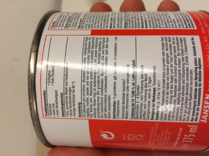

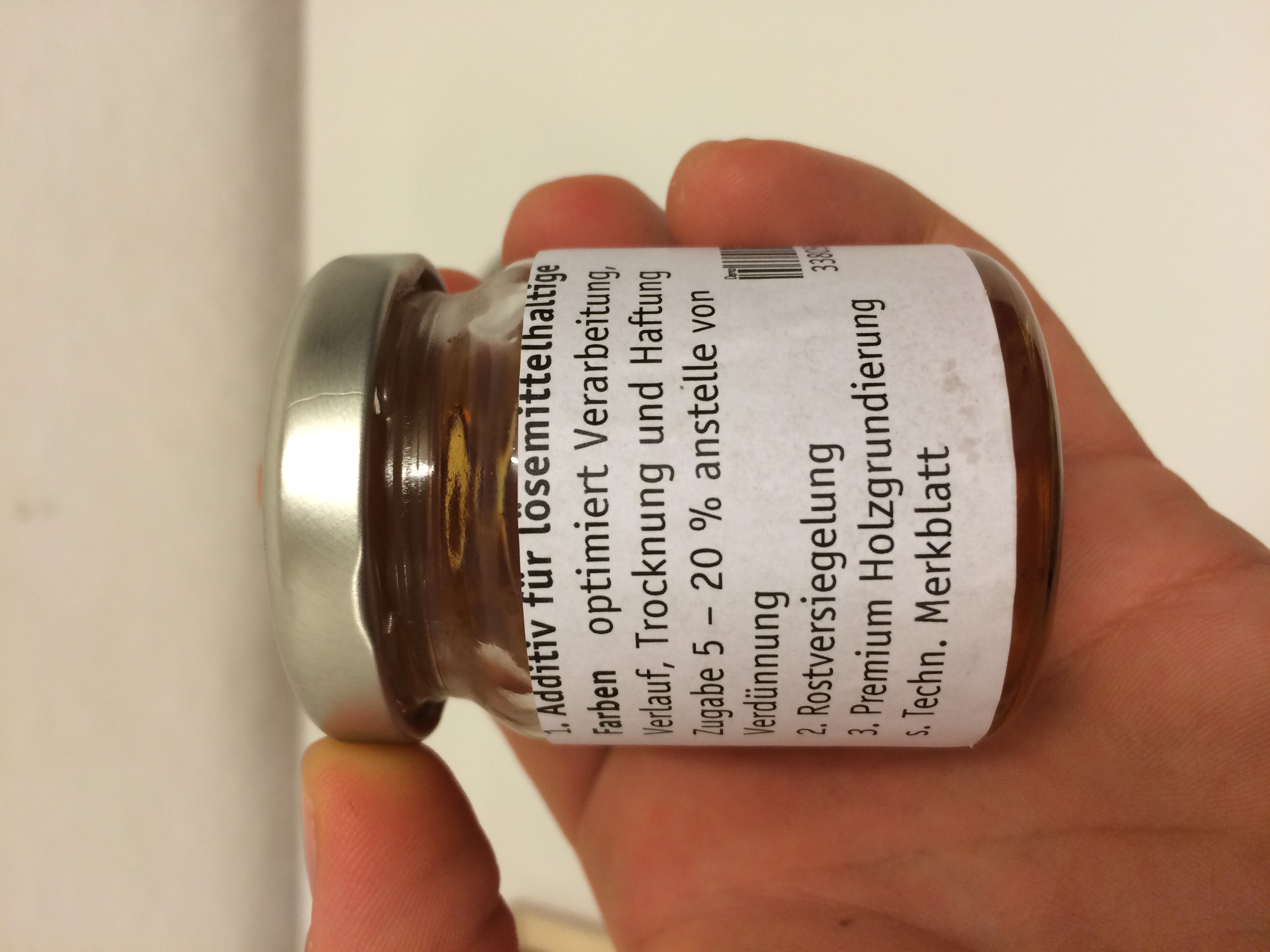

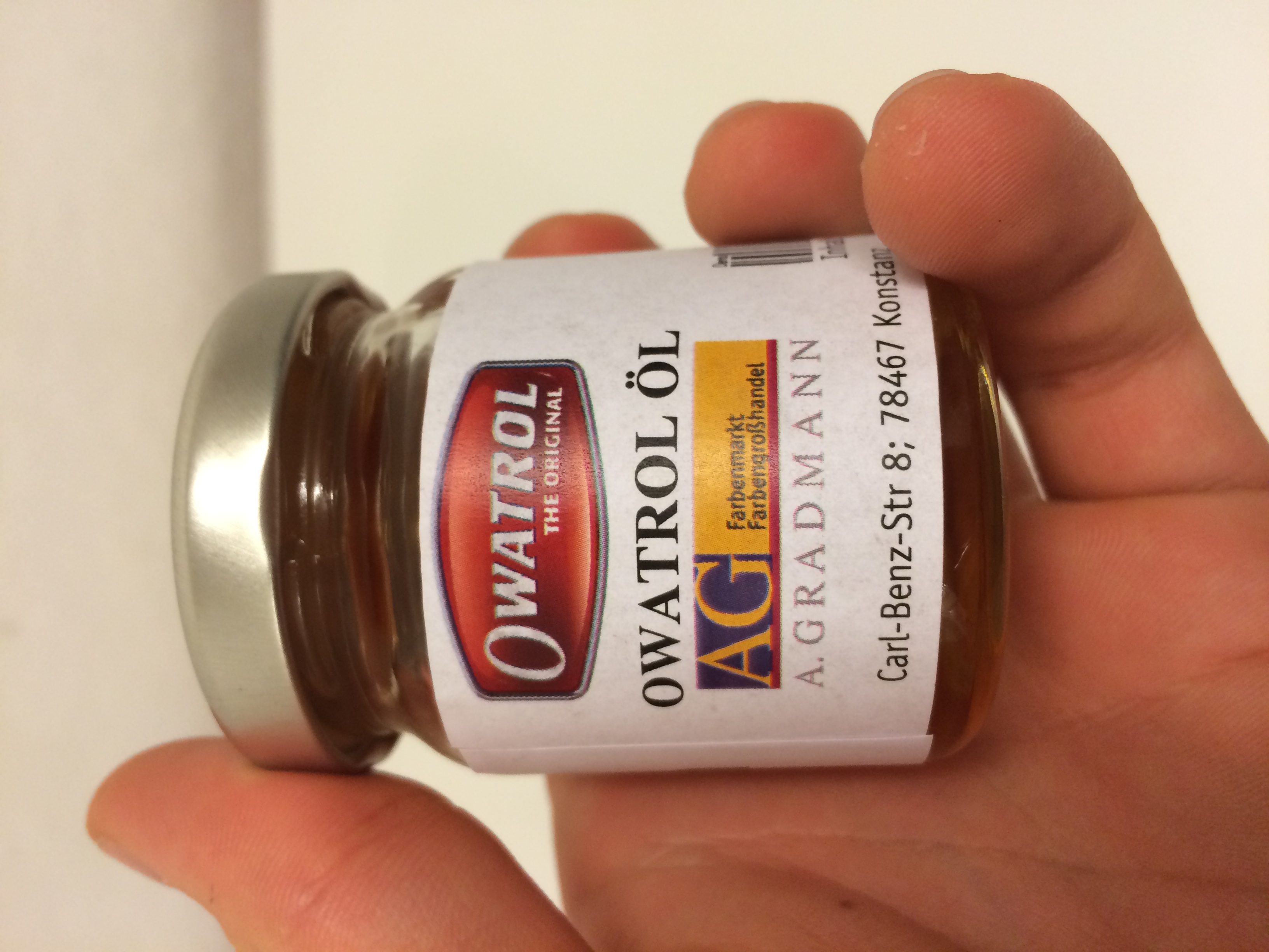

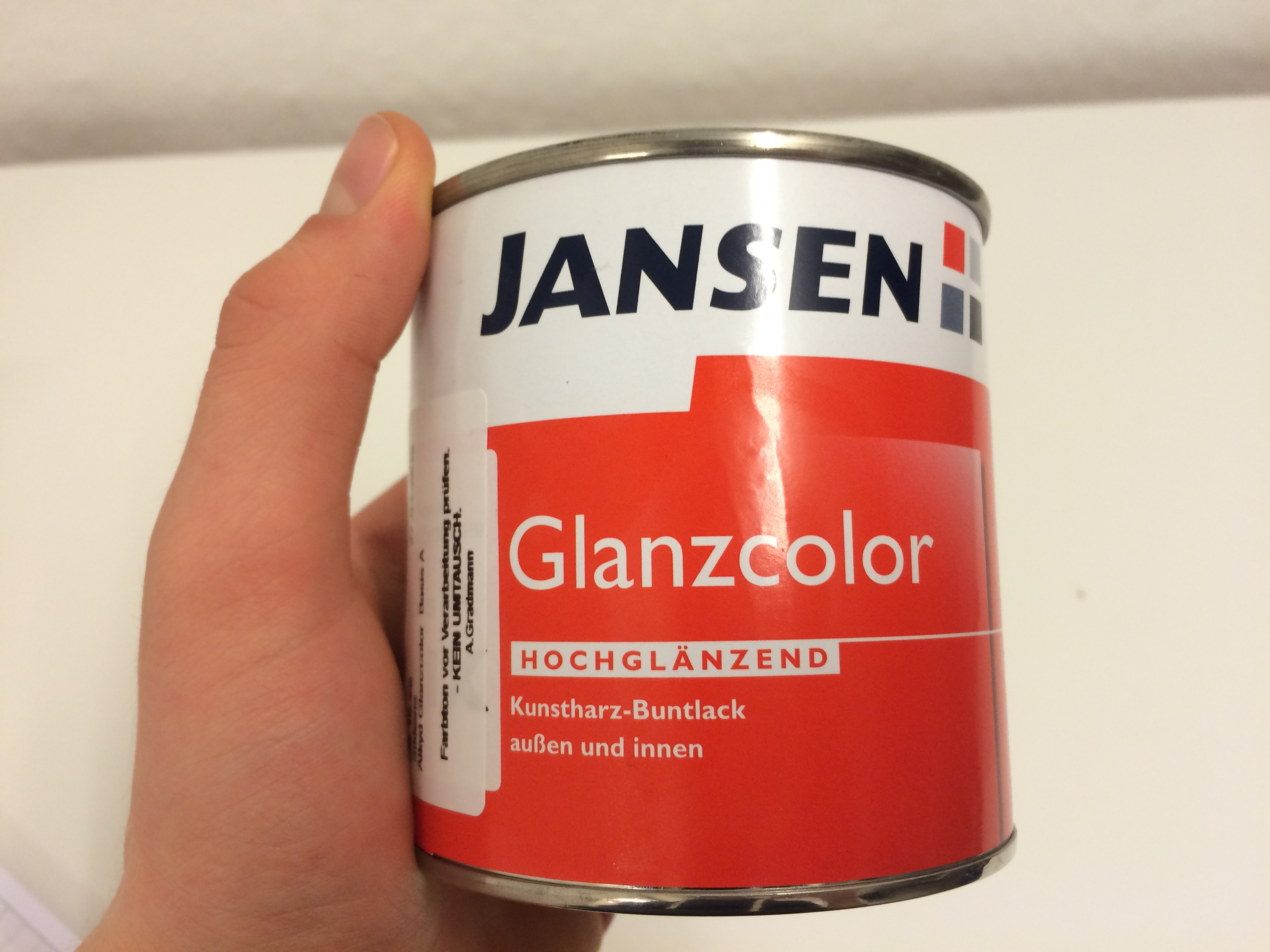

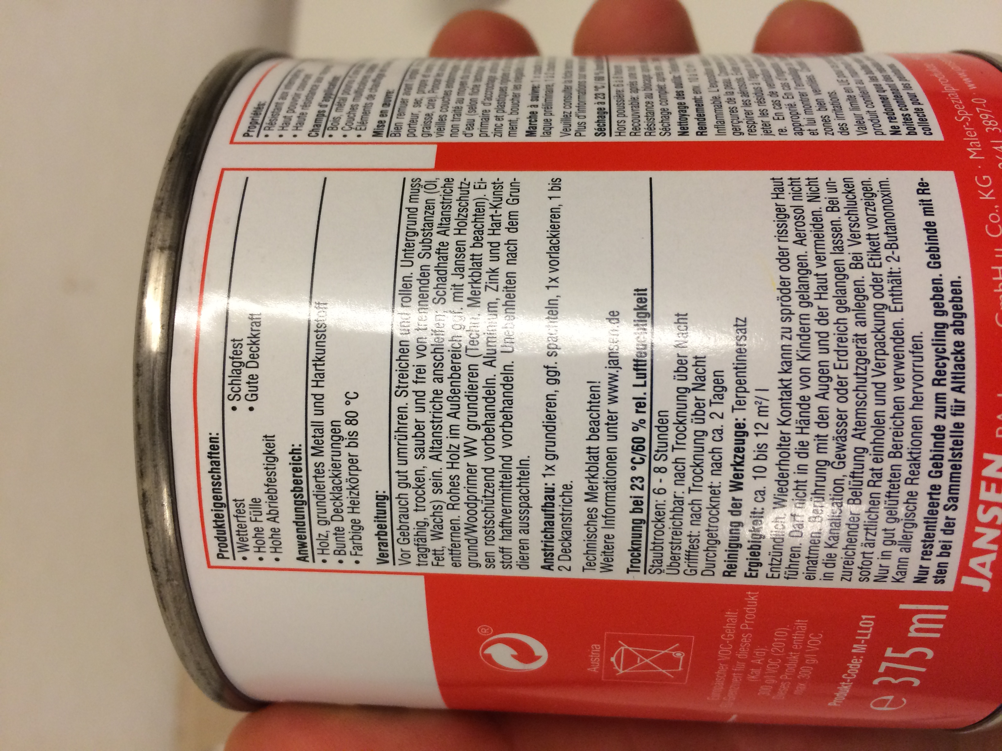

Hier mal Bilder von dem Lack und dem Grundieröl:
Lack vorne
Lack vorne
Lack hinten
Lack hinten
Grundierung vorne
Grundierung vorne
Grundierung hinten
Grundierung hinten
Ich will jetzt nicht pfuschen, sonst müsste ich das nicht machen. Ich würde jetzt gerne wissen, ob ich mit den oben zu sehenden Mitteln (der Lack in einer Spraydose) gute Ergebnisse erzielt werden. Mein Plan war, die Dose abzuschleifen, den Rost mit dem Dremel wegzuschleifen. Dann hätte ich die Verbindungsstelle grundiert, trocknen lassen und Halter und Dose vernietet. Dann hätte ich die restliche Dose grundiert und darauffolgend lackiert.
Wenn das zu einem schlechten Ergebnis führen würde, muss ich mir etwas anderes überlegen.

autolack ist das keiner, das normaler kunstharzlack
muss in spraydose wenns was werden soll, man muss auch wisse das der nicht benzinfest ist
kann man nehmen wenn der farbton stimmt
der typ kennt zäune und gartenstühle

ovatrol zurückgeben
brauchts nicht http://owatrol.com/de/alle-unsere-produ ... ol-ol.html
bzw wenn in der dose rost ist kannst da owatrol reinmachen
